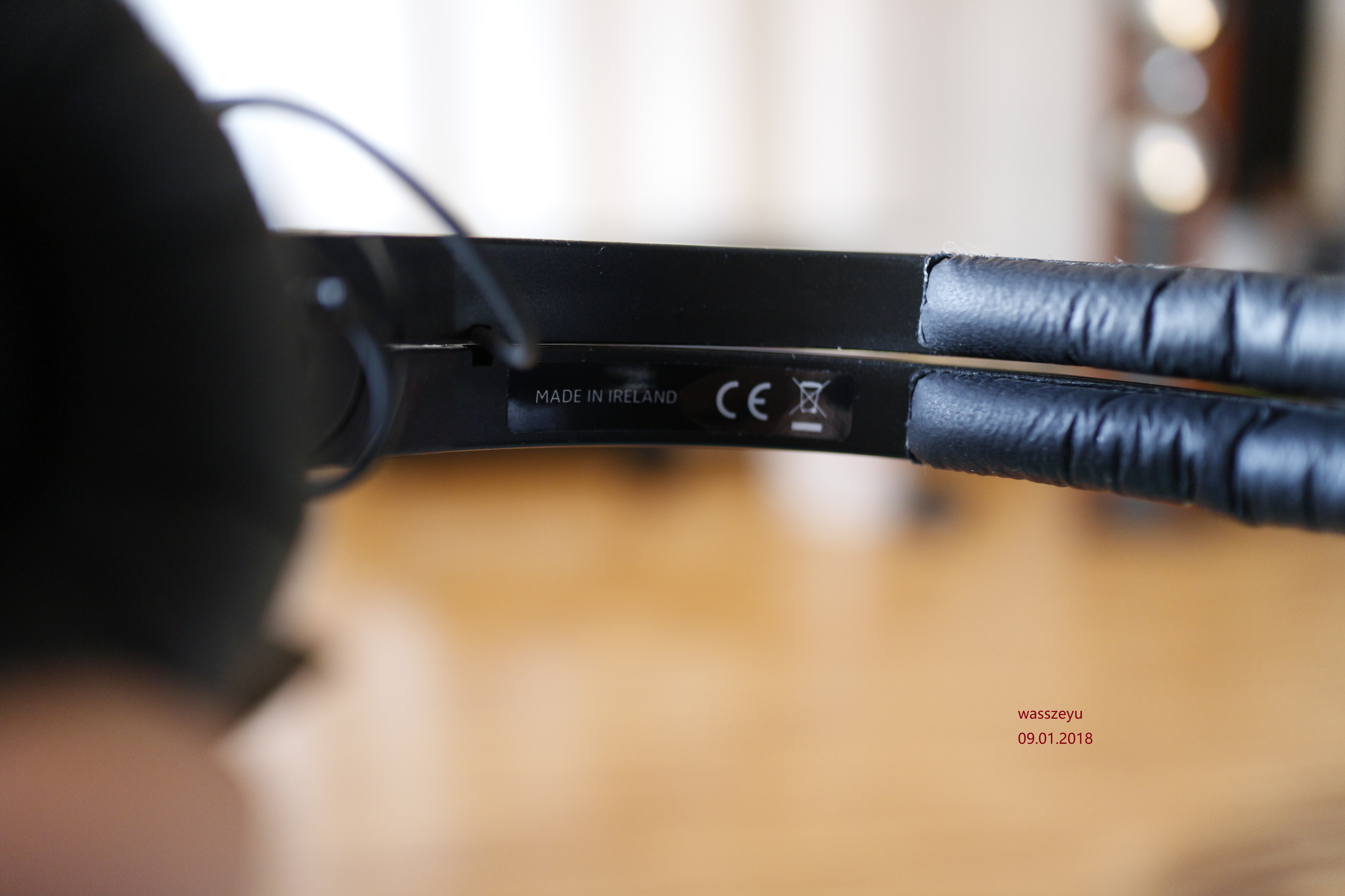

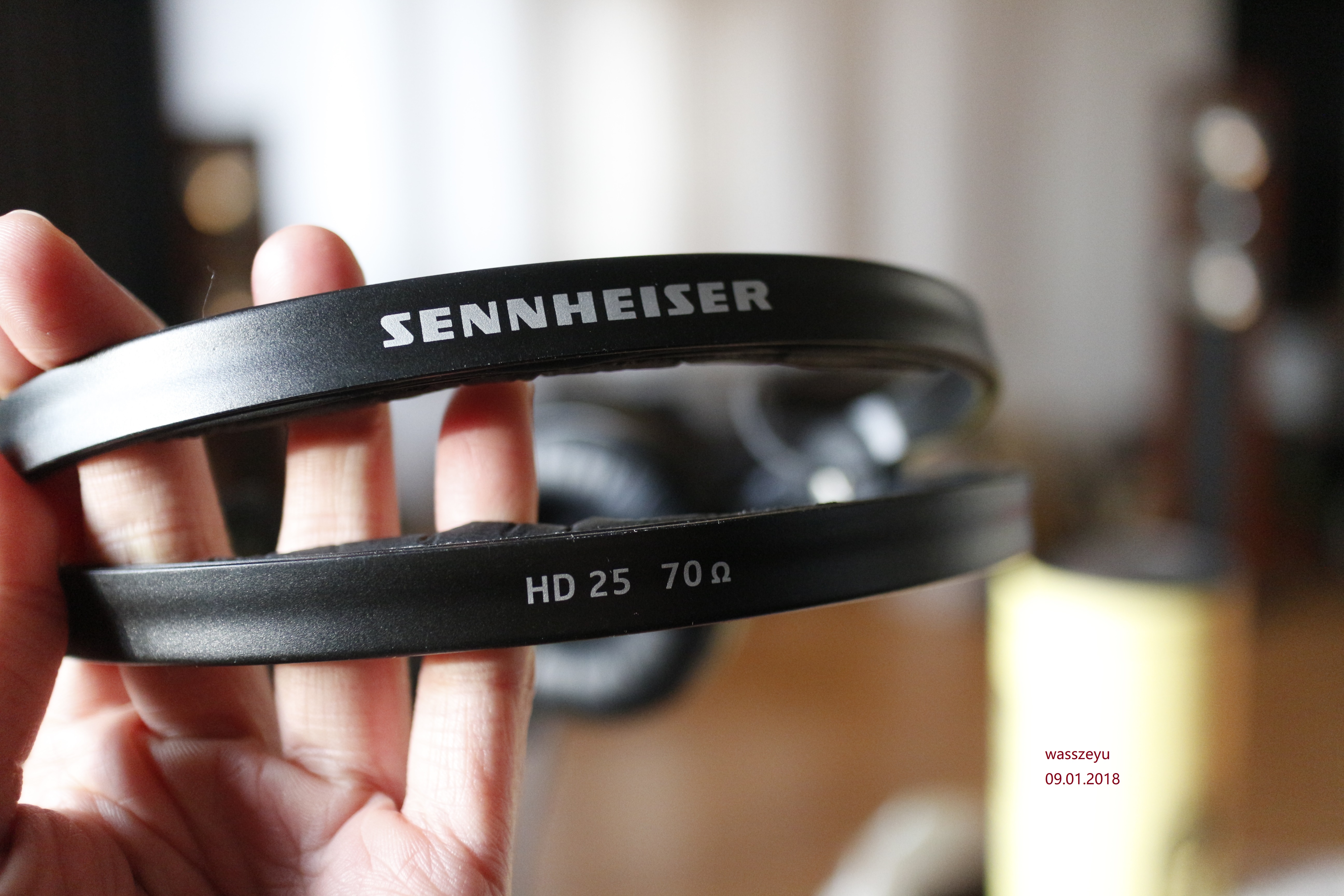

头梁和外壳上商标以及文字的样式有所改变。虽然图片没有对焦在腔体本体上,但是可以看到,在老款腔体上出现的两个固定环,在新款腔体上是没有的。我在之后的文字里会详细说一下这个区别。
产地仍然是爱尔兰 (Ireland)。

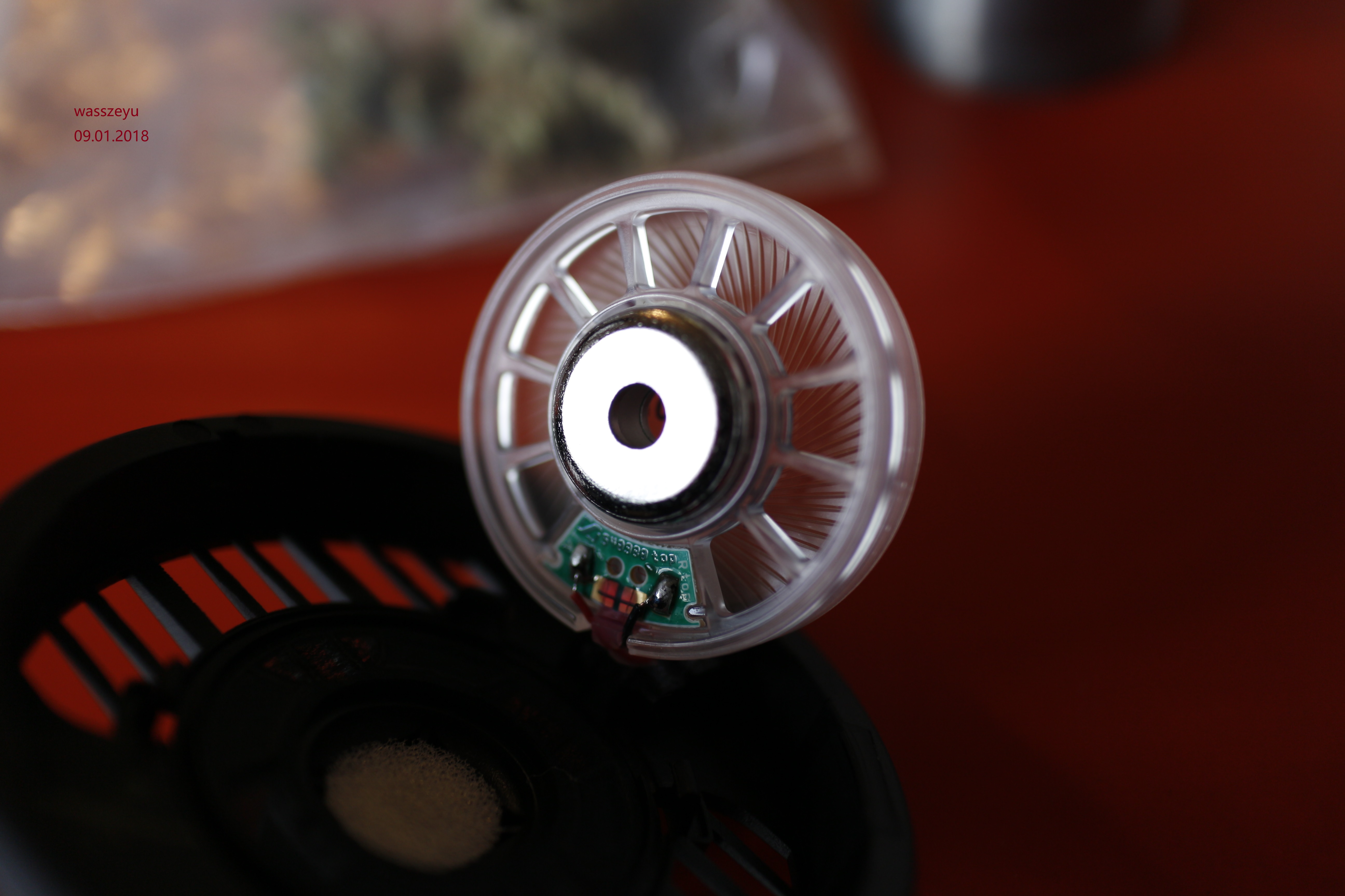

在对比我在2012年发的图片中,我发现在驱动器的设计上,新款和老款的区别是非常大的。
下面先上我在当时发的老款HD 25图片。
这里是新款的驱动器特写。
大家发现了吗,在老款驱动器特写图片中,由于当时拍摄的时候没有取下环形吸音棉,不能直观地看出构造,但还是可以看出,老款的振膜是直接用胶水固定在与腔体一体的框架上,音圈引线直接引出到插座上。而新款的驱动器是独立的,四周设计了四个卡扣固定驱动器,且可以从腔体中取出。
我还拍了几张驱动器取出后正反面的特写。
新款驱动器的连线是使用一小段铜线,从驱动器上的电路板直接引出后焊接在插座的弹簧上。相较旧版驱动器的音圈线直接引出,是一个非常大的改进。音圈线是铝线,若旧版驱动器该部分损坏之后,是无法使用焊接的方式连接回去的。作为一个专业耳机,维护方便以及可靠程度都有了非常大的提升。
从我把玩耳机不多的经验中,我认为这个驱动器与PX 200 II, HD 439, HD 280等等的驱动器非常相似。它们都是使用透明ABS塑料作为框架,引出线会在电路板上做一个焊接口,方便拆卸和维修。唯一的区别是音圈的阻抗,且HD 25驱动器背面没有声学滤纸,是一个全开放的单元。
在磁铁后面的腔体放置了一块海绵,可以猜测是为了驱动器阻尼调整而放置。
这是一副非常有意思的耳机,从149欧元的价格来讲是非常有性价比的。在这么多年来动圈驱动器没有什么进步的情况下,这个耳机在改善一些细节,保持原来设计和声音风格重新推出之后,仍然有着非常不错的竞争力。
