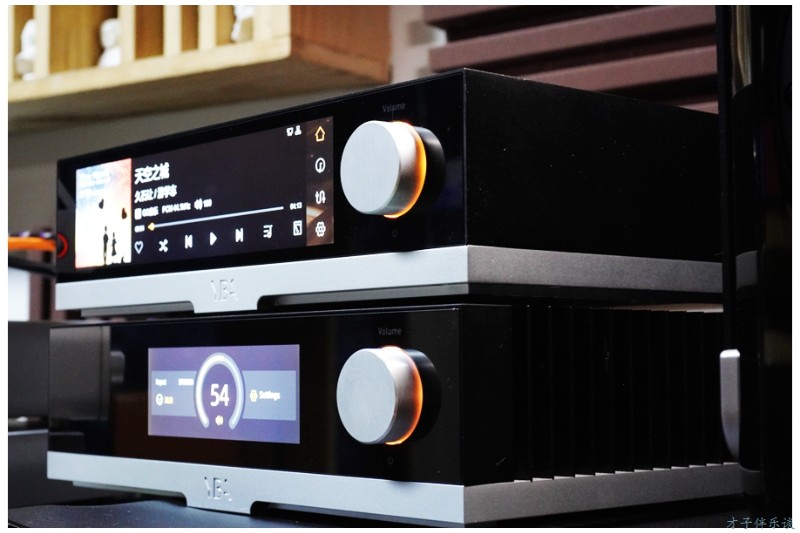

就像世界杯里面不能或缺灵动的法国队,Hi-End圈子里永远也不能少了法式审美,众多法国品牌中,YBA是一个特立独行的存在。创始人Yves-Bernard André不仅是设计师,更是一位深谙音乐美学的艺术家。这几年品牌在国际化和现代化路线上愈发深入,我们也得以看到YBA的产品线中出现了和数字时代更契合的存在。今天伴乐谈节目要分享的就是前阵子YBA推出的302系列产品中的两件:YM302流媒体数播一体机与YA302合并功放。这套分别定位两万元级的前后端组合,宣告了YBA和流媒体的拥抱,也铸就了这个品牌在新hifi时代的象牙塔。
从目前YBA的产品线来看,302家族隶属于DESIGN系列(前阵子我们分享过的世界首台可移动SACD就是这个系列的DESIGN ONE),目前302家族的成员还比较丰富,有SACD/CD机械转盘YT302、流媒体数播YM302、纯解码YD302、合并功放YA302和前级耳放一体机YP302。从覆盖面来说,还缺时钟、纯后级和纯数字转盘(网桥)三个,不知道后续会不会补全。DESIGN系列不同于SIGNATURE签名系列,这个系列的产品们都是YBA旗下的中档序列,性能在线,但价位不会那么夸张,它们担当着中坚流量的大任,既是YBA实力和声音风格的代表,也是品牌性价比的体现。今天分享的YM302是一台自带模拟输出的数播网播,而YA302则是一台合并式功放,所以它俩组合在一起,就是一套简约的台式系统了。从外观来看,302家族的设计语言都比较统一,熊猫配色,永不过时。

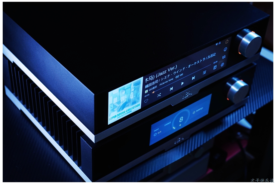

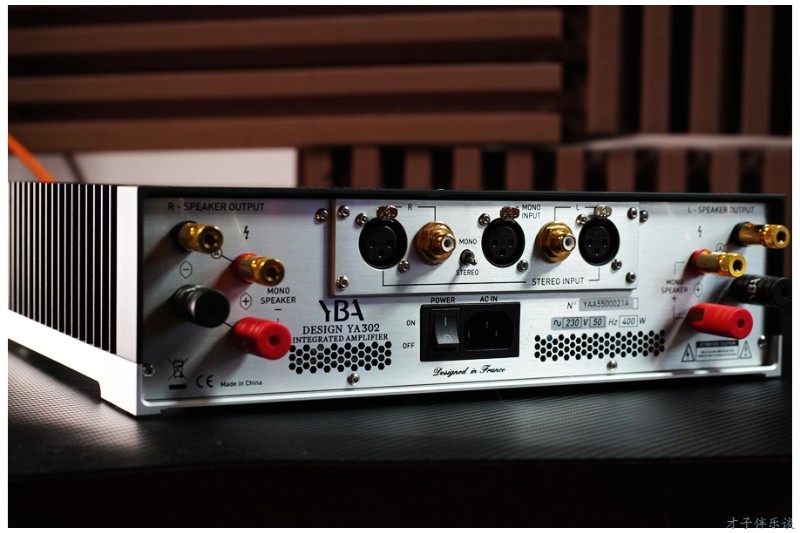

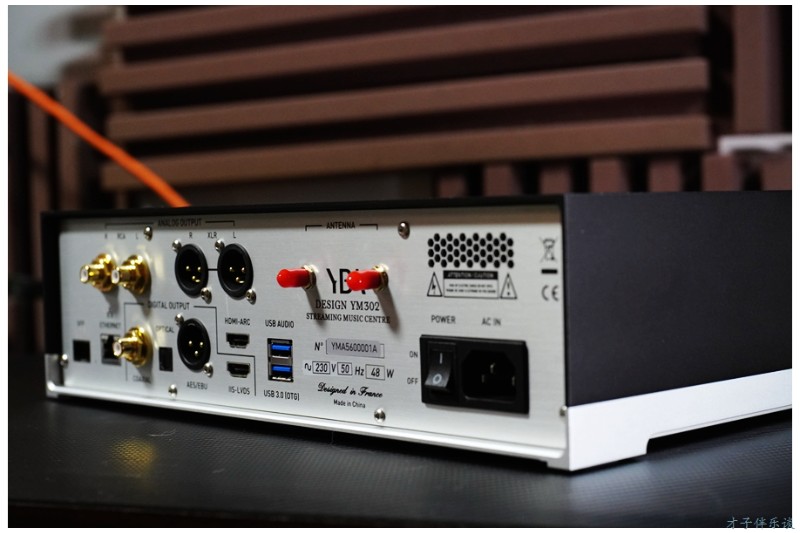

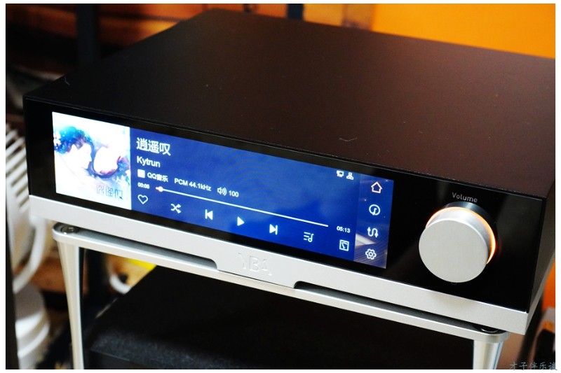

虽然YBA的产品美学一直是声音说话,堆料并非必需,但作为流媒体时代的产品 ,我们还是先从配置说起。YM302和YA302都采用CNC一体成型铝合金机箱,金属表面工艺细腻(这点归功于代工的山灵),两者正面的触摸屏不太一样,YA302因为是功放,操作选项不多,所以用的是5寸屏,而YM302需要展现流媒体的信息,所以采用了302系列里面目前最大的8.8寸高清彩屏,占据了面板的大部分空间。接口方面,YM302非常齐全,数字输入包括USB(A)、有线网和WIFI以及HDMI ARC(这个是搭配视频使用的),其中有线网口包括常见的RJ45,也包括中高端路由器和网播上经常出现的SFP光模块插槽(单模双模光纤皆可),数字输出包括AES/EBU、光纤、同轴以及HDMI形态的I2S,模拟输出方面则是RCA单端和XLR平衡各一组。而YA302作为合并机,输入输出则是比较传统,平衡单端输入各一组(再加一个MONO桥接时候的平衡),喇叭端子2组。

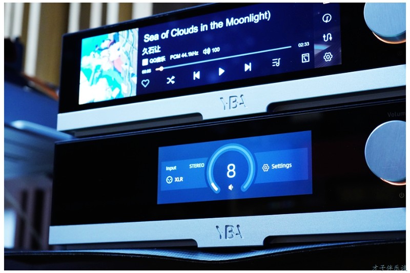

从接口上看,YM302给得相当齐全,让我觉得302系列应该没必要再出一台单独的纯数字网播了,你可以把YM302当做一台专注本地播放的数播(USB口接入移动硬盘或者网络读取本地NAS),也可以把它当做一个网桥,接受各种流媒体协议(AirPlay2、DLNA/uPnP)或者网盘的推送。YM302可以用Eddict Controller这个APP进行操控,最新版本APP里面集成了QQ音乐、TIDAL、QOBUZ、索尼HIRES、Apple Music和百度网盘的接入口,玩家能直接进行点播推送,我自己用的比较多的就是QQ音乐。在解码模拟放大部分,YM302采用了AKM VELVET SOUND系列的AK4497S DAC芯片,而非更常见的旗舰AK4499EX。我对这个选择毫不奇怪,不这么做就不是YBA了,André老头的考量很有意思:AK4497S虽然理论信噪比数据略逊于4499EX,但其音色更容易做出逼近传统模拟声,且在周边供电的需求上不像4499ex那么苛刻。这几年我们听了诸多YBA的产品,不难发现,老头很喜欢通过外围电路+特别的小调音(电路板上放木片、接地三点,机械接触点做阻尼等等),在大家都在用的DAC芯片上,额外赋予声音独特的个性,尤其是带着一种黄金时代的模拟质感——这恰恰是YBA品牌声底的灵魂所在。

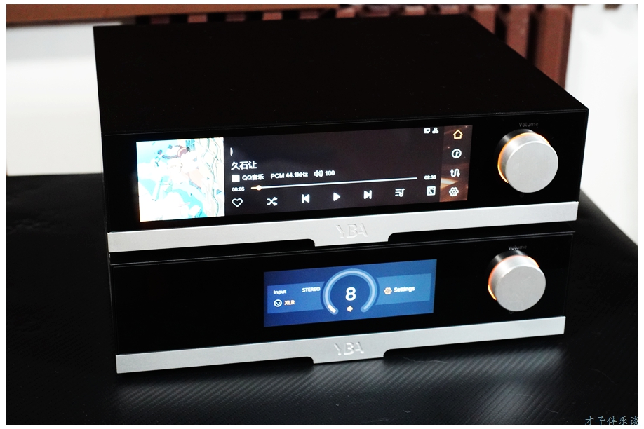

相比于播放器,功放这种传统设备,基础硬件配置的优先级则是高于调音本身的,毕竟机器是出力气的嘛。别看YA302功放的体积比传统合并机紧凑不少,但重量也不轻——将近6kg,这里说个暴论:判断功放找不扎实,大概率看供电部分就能初见端倪,毕竟吃得饱才能跑得动。在机壳内部,你能找到YA302的能量核心来自那枚定制的400W UI型变压器和12颗VISHAY BC 4700uF/63V滤波电容(总计超过56000μF)。机器两侧的散热片则是和NJW21193G/NJW21194G硅功率管牢牢绑定。YA302采用的是AB类放大,立体声模式下8Ω输出100W,4Ω输出155W;如果切换为桥接单声道模式,功率翻倍到8Ω输出317W,4Ω输出387W。不过这次我只申请到一台,所以单声道模式我就没折腾了。另一个细节是,YA302和YM302两机的底部都采用了YBA标志性的三角避震脚钉设计,而不是我们常见的四个脚钉。这种机械接地架构也是老头的独家设计,能在有效隔离振动的同时,控制机身水平,间接通过谐振控制音色。

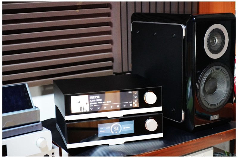

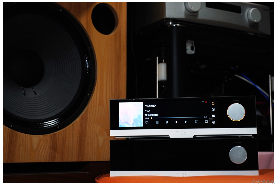

从输出功率上,大多数中小型音箱,只要不是那种复杂的多分频多单元现代派的音箱,YM302+YA302都是可以随意搭配的,我最近拿来和这套西装搭配的音箱有这几个:3分频6寸低音的TAD ME1、2分频15寸低音的LALS C15M、三分频8寸低音的唐韹SE100(这对音箱也是近2个月的明星产品)、以及2分频6寸低音的耳机大家坛20周年纪念音箱。一句话概括吧,这几个音箱,都不算太好推,但也没到推不动的份儿上,这也是YA302的舒适区。
个人的习惯都是从古典器乐开始听起,选听的是EMI在1985年首次CD化出版,克伦佩勒在1958/1961年指挥爱乐乐团带来的贝1和贝7,数字音乐来源是我自己的头版CD抓轨。YM302+YA302+TAD ME1这个大书架系统展现出一种特别厚润和充满张力的声底,声音的重心虽然略有偏上,但下盘的重量感权威得完全不像6寸的底子。在致密的中高频里,凝结着很多音乐细节,一耳朵甚至让我想到了当年的TAD2402。我们都知道YBA一贯是优雅的,YM302+YA302确实也贯彻了这种流畅的乐感,同时,它的低频保持了足够的凌厉动态,因而更体现厚度和速度的均衡,比起手边一些万元级功放,YBA的底气是明显更强一分的。这种风格使得YM302即便在播放一些有损码率的流媒体时候,后端的YA302也可以免疫不少数字源数码声的干扰。这点依旧是法国老头儿高明的地方,灵动是品牌的灵魂,是保上限,同时一个厚实而高容错率的声底,是保证音质下限最稳妥的做法。YM302+YA302和TAD ME1搭配保持了足够的中频厚度和速度,各类音乐风格都应付的不错,从我的口味来看,中等编制的器乐,或者大型的歌剧,在这一套上面都不是问题。听老克这一版的贝7,酣畅之余,你还能感知到点音源一样辽阔的框架,舒坦。

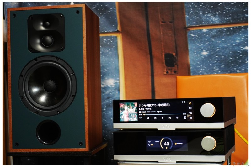

把最难推的ME1换下来,换成SE100或者C15M,随着前端驱动压力的减轻,你会发现YM302+YA302的实力也被进一步挖掘,首先是声音框架更舒展了,这样更多信息细节就更容易被耳朵所捕捉。对比一下不难发现,YBA这套西装,驱动LALS或者唐韹这种偏传统风格和用料的箱子,会比驱动TAD这种新派科技路线的箱子要更合适(也许是老头的风格加持?),略微HUFI一点的宽松音色会更大幅度地适配通俗类的人声、流行、爵士类音乐。只要前端数字源足够稳定,YM302+YA302能够在一个坚实的底盘基础上,营造出一个轻松优雅的舞台,高频还能带着一些缥缈的气息,这些对于音乐作品本身的能量分布并没有太大改变,YBA改变的是音色里面起伏的活力,让声音更加有韧性了,如果你拿来听器乐爵士或者四重奏类的作品,那种鲜活的跳动感是可以让人欲罢不能的。
