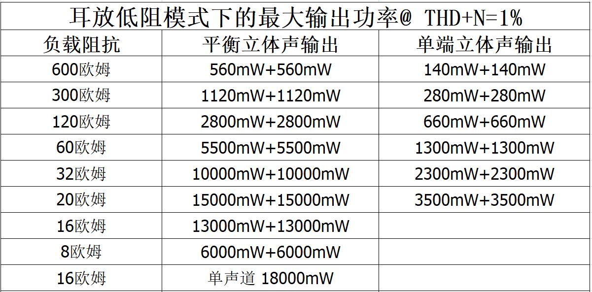

   全新设计的SA-2是一款高性能的全平衡全分立甲类耳放/前级。
SA-2是原来SA-1的换代机型,外壳和原来SA-1的差不多;内部电路布局是大改的,通过提升电源电压,降低输出阻抗,大大提升了输出功率。
  主要改进几点:
   1.输出功率由SA-1 的32欧姆 5.5瓦,提升到32欧姆 10瓦,20欧姆负载时最大输出15瓦;最低支持8欧姆负载的耳机;
   2.通过电路优化,实现了大功率输出下也可以保持超低的失真;
   3.更高效的散热设计,采用铜块+铝合金散热器的设计;
   4.降低了平衡耳放输出口的阻抗,增强了电流驱动能力,具备了更大的推力;
   5.优化了PCB走线,调整了线路的直流偏置设计,增加直流伺服设计;增加了GND/LIFT 模式开关;
  现货发售;正式零售价是3800RMB;海外零售价是629USD
  支持全球电压AC100V-240V,无需切换;国版,欧版,美版,英版机器一样,配的电源线不同。
超低的失真: THD+N -125dB @1khz A计权  前级 5.2V RMS
                    THD+N -117dB @1khz 耳放平衡32欧姆@8W
超低的噪声: 低增益的时候,底噪是500nv RMS A计权 20-22khz(通过LNA放大之后测试),APX555直接测试值是830nv
信噪比/动态范围:   SNR /DNR 大于146dB-AW
频率响应:     20hz-80khz +-0.1dB
      SA-2采用真正四路完全独立的全分立甲类放大器电路设计,纯模拟放大电路和纯模拟控制,没有数字控制带来的EMI干扰,为的就是忠实还原音乐的模拟味。
      放大电路采用我们自行研发的class A架构。差分输入管采用罗姆的超低噪声音频专用晶体管,SMD孪生管设计,保证差分管的一致性。其他晶体管我们使用线性非常优秀的音频专用晶体管,以保证更好的性能;电源部分采用大电流超低噪声LDO供电。
       末级输出电路采用多级电流放大,类似大功率功放的架构。每声道采用2对安森美驱动电流为4A的中功率管并联输出,保证足够低的内阻和强大的驱动力;大动态的时候也可以做到从容不迫。
完善的保护功能:过流,过载,过热,短路,直流保护,开机延时,关机的时候可以即刻切断输出继电器。

SA-2 各个增益:
1.单端输入单端输出:低增益是0dB,高增益是12.8dB;
2.单端输入平衡输出:低增益是6dB,高增益是18.8dB;
3.平衡输入单端输出:低增益是-6dB,高增益是6.8dB;
4.平衡输入平衡输出:低增益是0dB,高增益是12.8dB
输入阻抗: 单端33K欧姆,平衡20K欧姆;
输入灵敏度:
平衡输入平衡输出:高增益:4.2V RMS;
平衡输入平衡输出:低增益:18V RMS;
单端输入平衡输出:低增益:9V RMS;
单端输入平衡输出:高增益:2.1V RMS
耳放输出阻抗:
开关LOW-Z是低阻模式,HI-Z是高阻模式;
低阻输出阻抗为0.15欧姆(平衡)和1.1欧姆(单端);
高阻输出阻抗为10欧姆(平衡)和11欧姆(单端);
前级输出:单端阻抗为75欧姆,平衡阻抗为150欧姆
