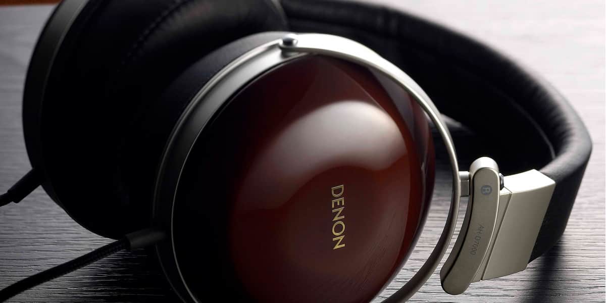

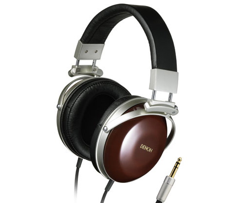

如果说前面那些产品无论是不是HIFI圈都是一些小塞子,那和天龙合作的第一代D系列则算是FOSTEX在HIFI头戴领域代表作。这一代很出名的是D5000和D7000两个木碗,在FOSTEX自己的TH系列上线之前很长时间都是跟铁三角产品互相对比的竞品,大家也各自都有粉丝。
如果你搜索一些早期的评测,几乎都有D5000\D7000和W1000\W5000之类对比的讨论,在海内外都是很出名的产品。不过现在的7200和9200则没什么关系了,是DENON自己核心白川工厂设计制造,风格变化也比较大。
有兴趣再单独开贴分享一下这个著名的日本百年大厂天龙。

前面提到FOSTEX希望创造一个”终极产品”,TH900外观也是系列一大特色。算是系列原型机的天龙D7000采用桃花心木外壳,表面做了深棕色的亮面硬漆,D5000则是没有硬漆,表面是染色后的原木。
