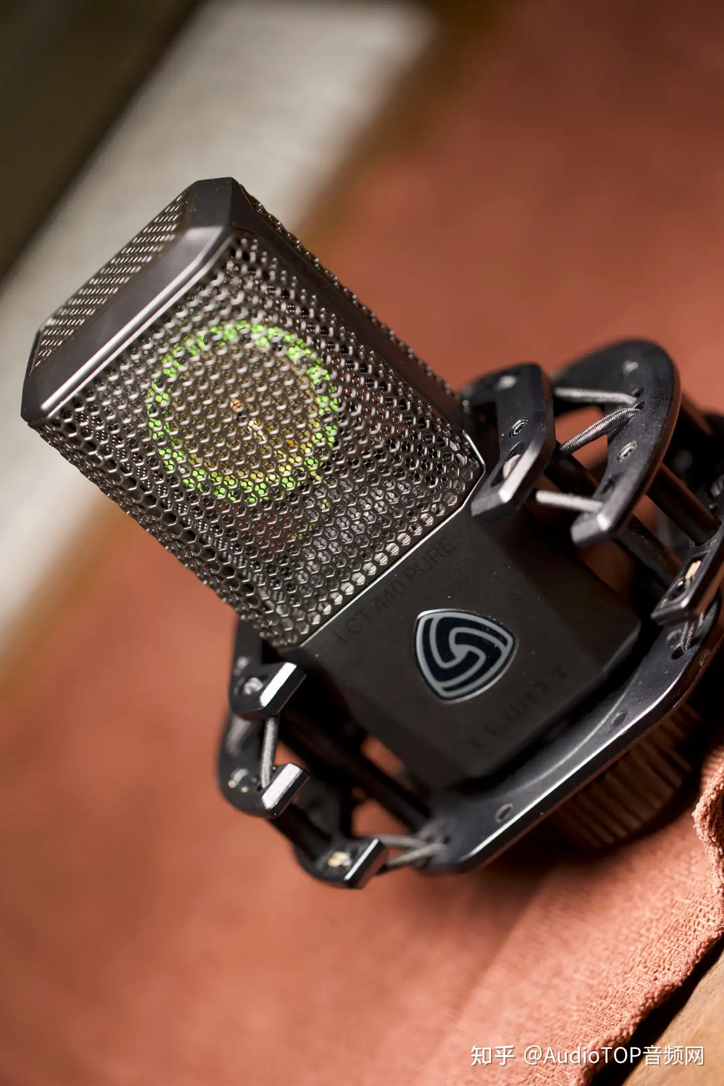

在小黄鱼上,莱维特440pure的假货大概比真货还多,他家的的另一只热门型号240pro也是类似情形。
这两只麦克风机型其实共用了外壳模具,这给造假作坊提供了便利,让他们很容易就一麦两吃。但作为用户,在看真假的时候也能举一反三。

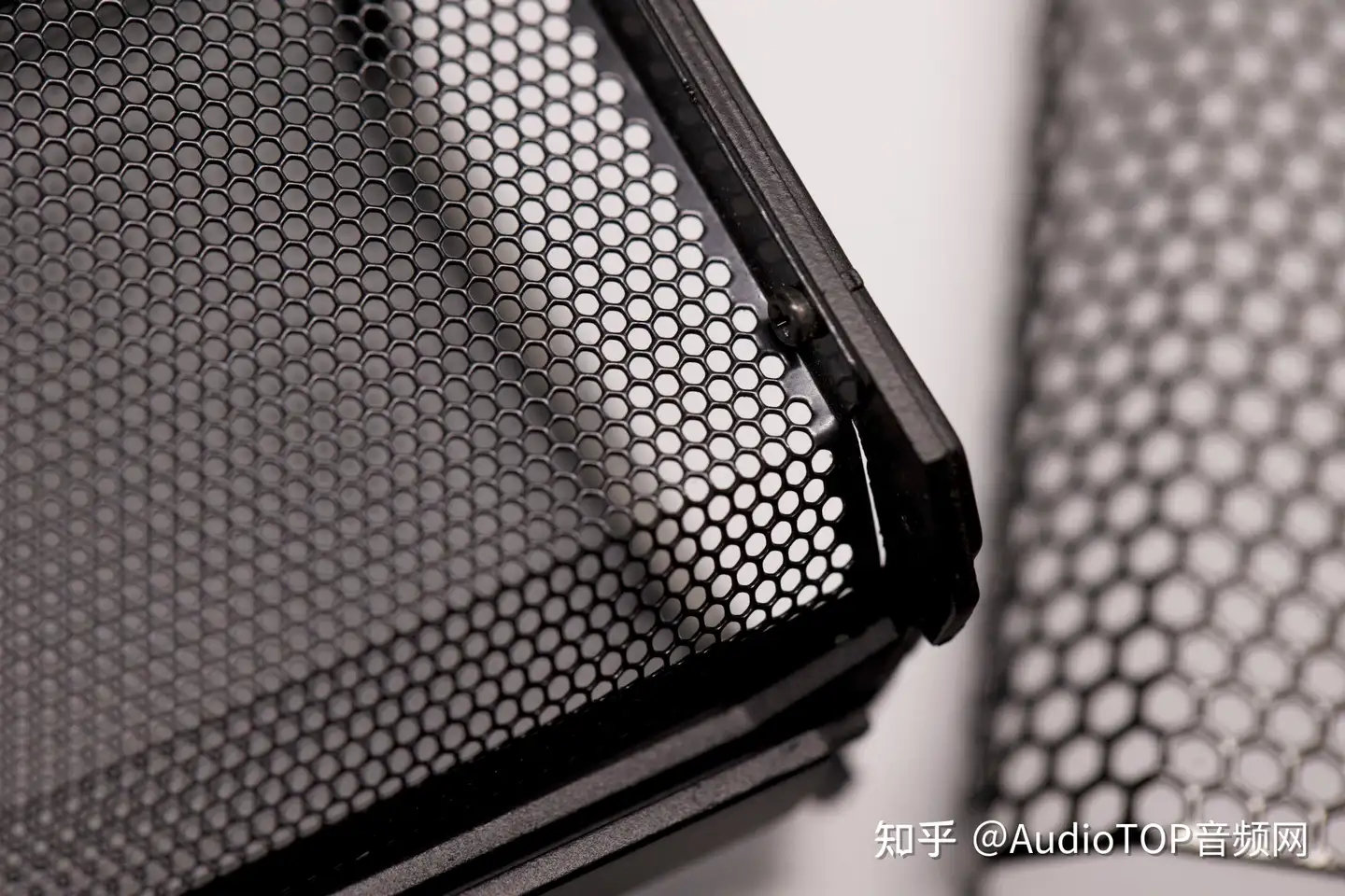

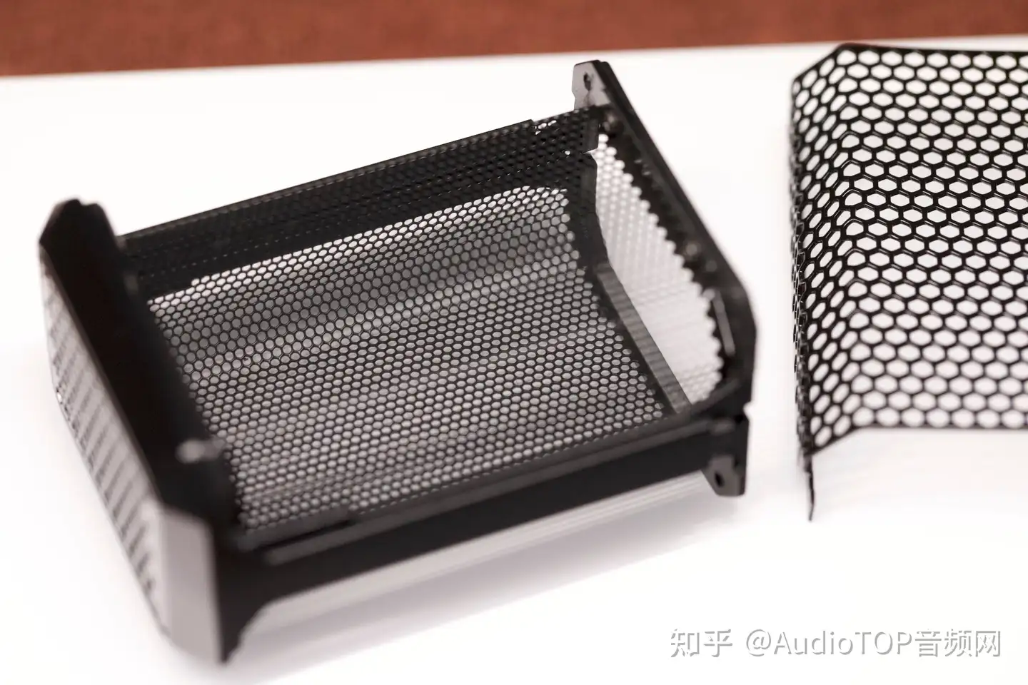

外观大家注意看金属网,内外两层网不是贴在一起,中间是有0.6公分的间隔。贴在一起的请马上划走。
内外网都是六边形蜂巢格。内网的孔更接近圆孔,如果是四方格那就是假的。

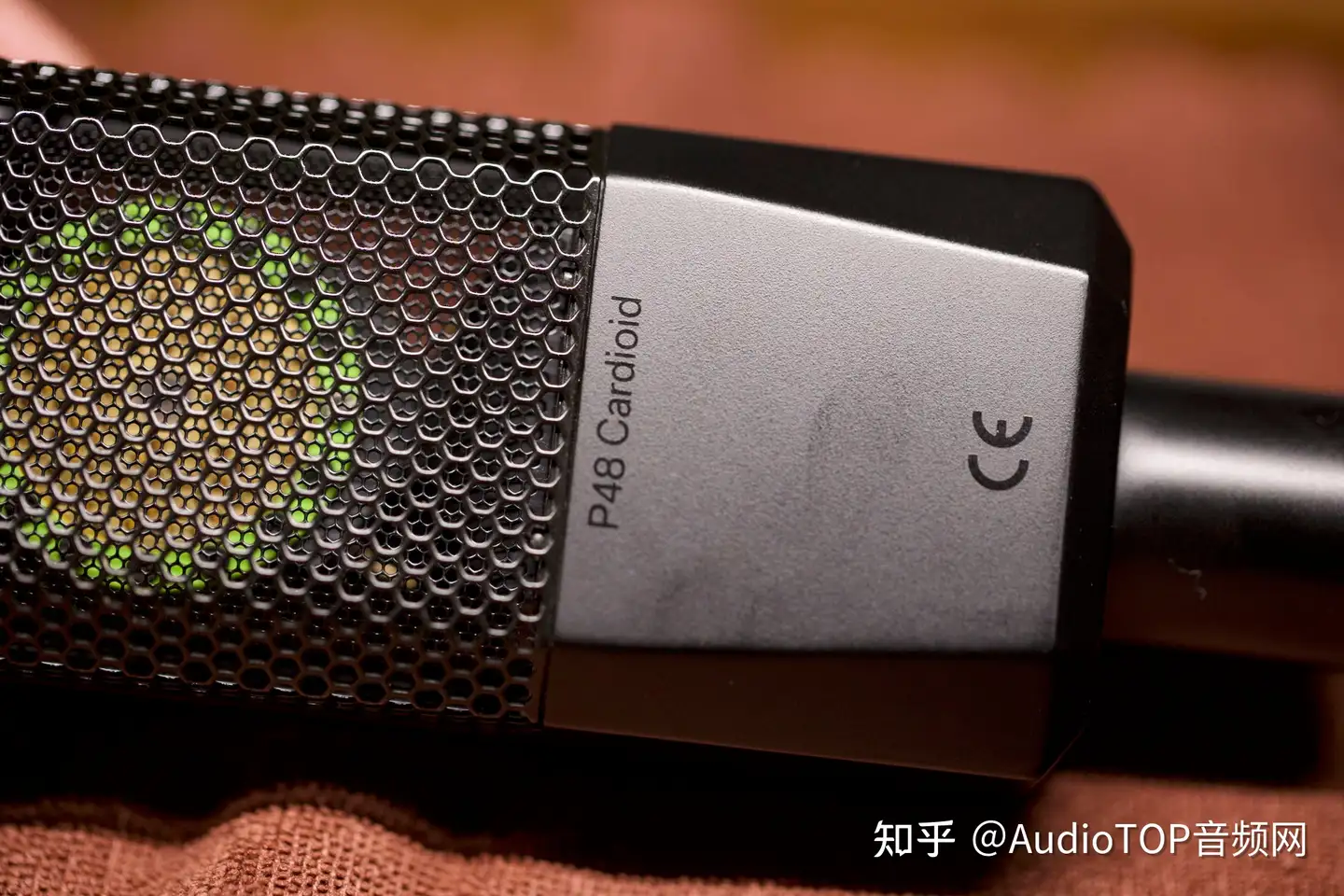

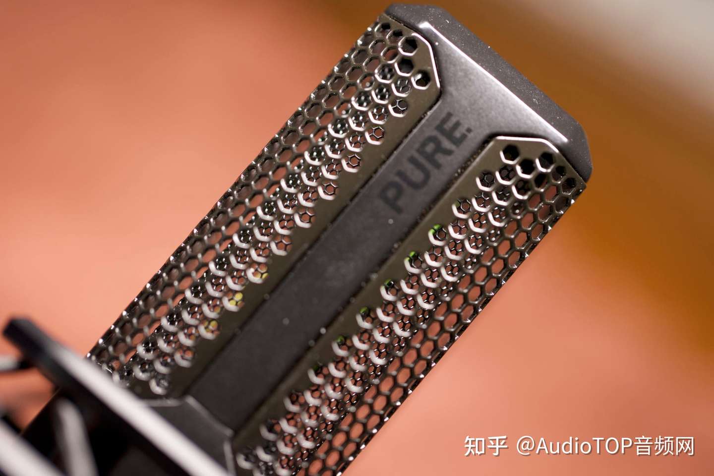

侧边,真货字体小,假货PURE字体更撑一些。
还是侧边,真货有清晰立体的钢印。

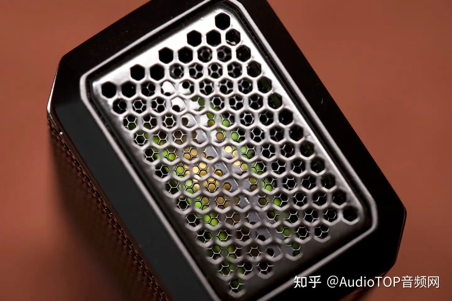

还有大家要看一下顶部的网格形状。
然后就是CE标,真货比较靠近底部。插头内部的CE标早期版本是没有的。

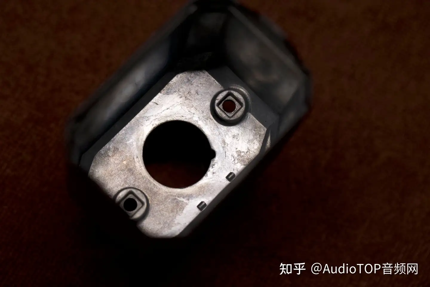

另外,麦克风铝座logo平面,正反两面的斜线棱边往上接到网罩那里,是有弧度的,不是直线。但假货这里就像刀劈出来一样直。

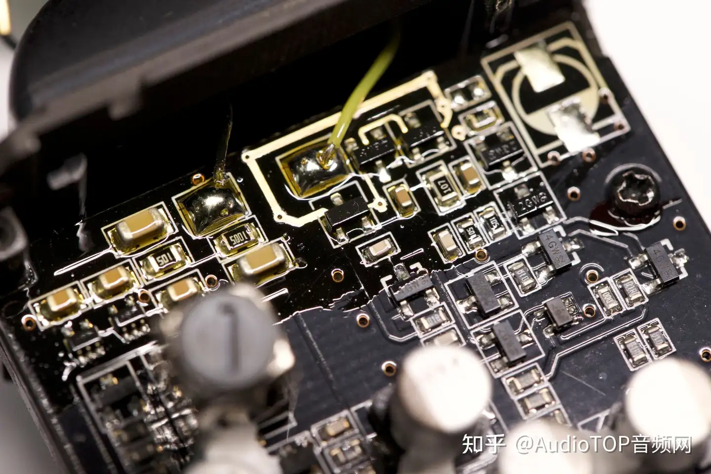

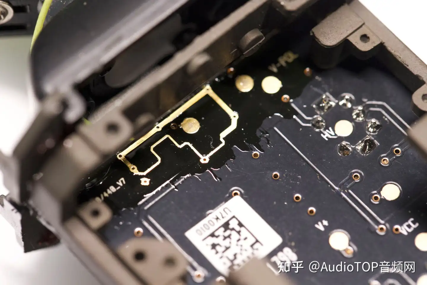

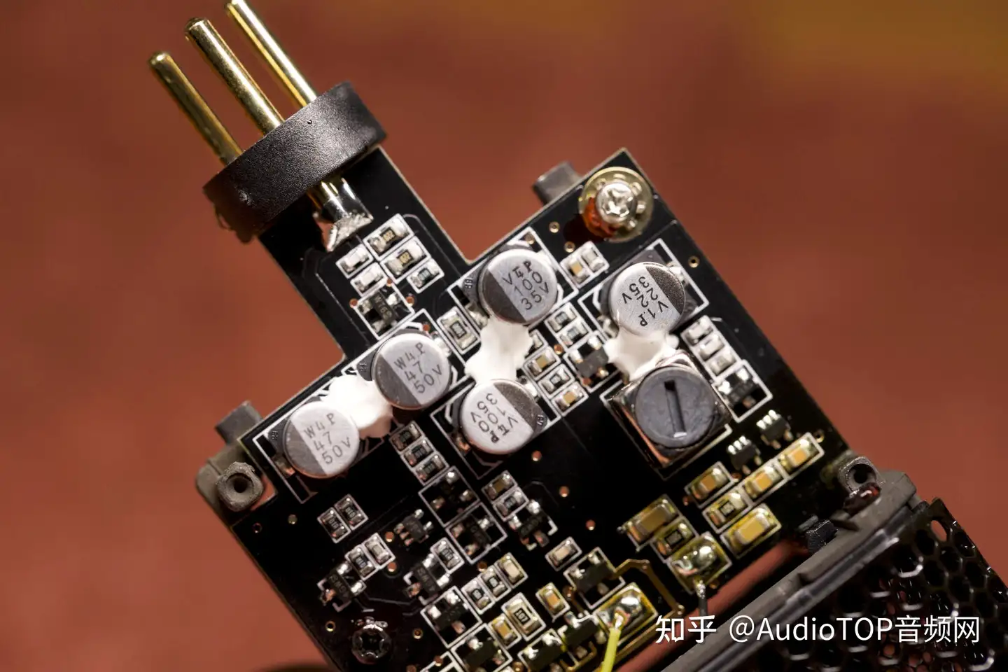

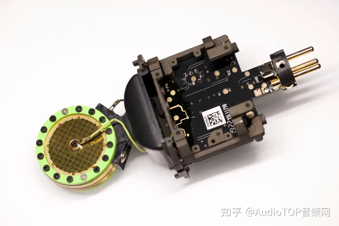

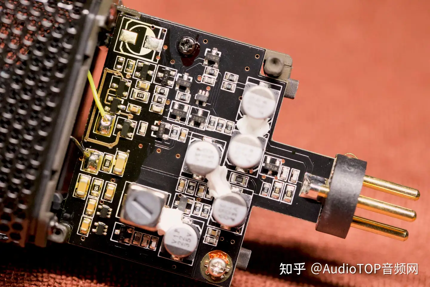

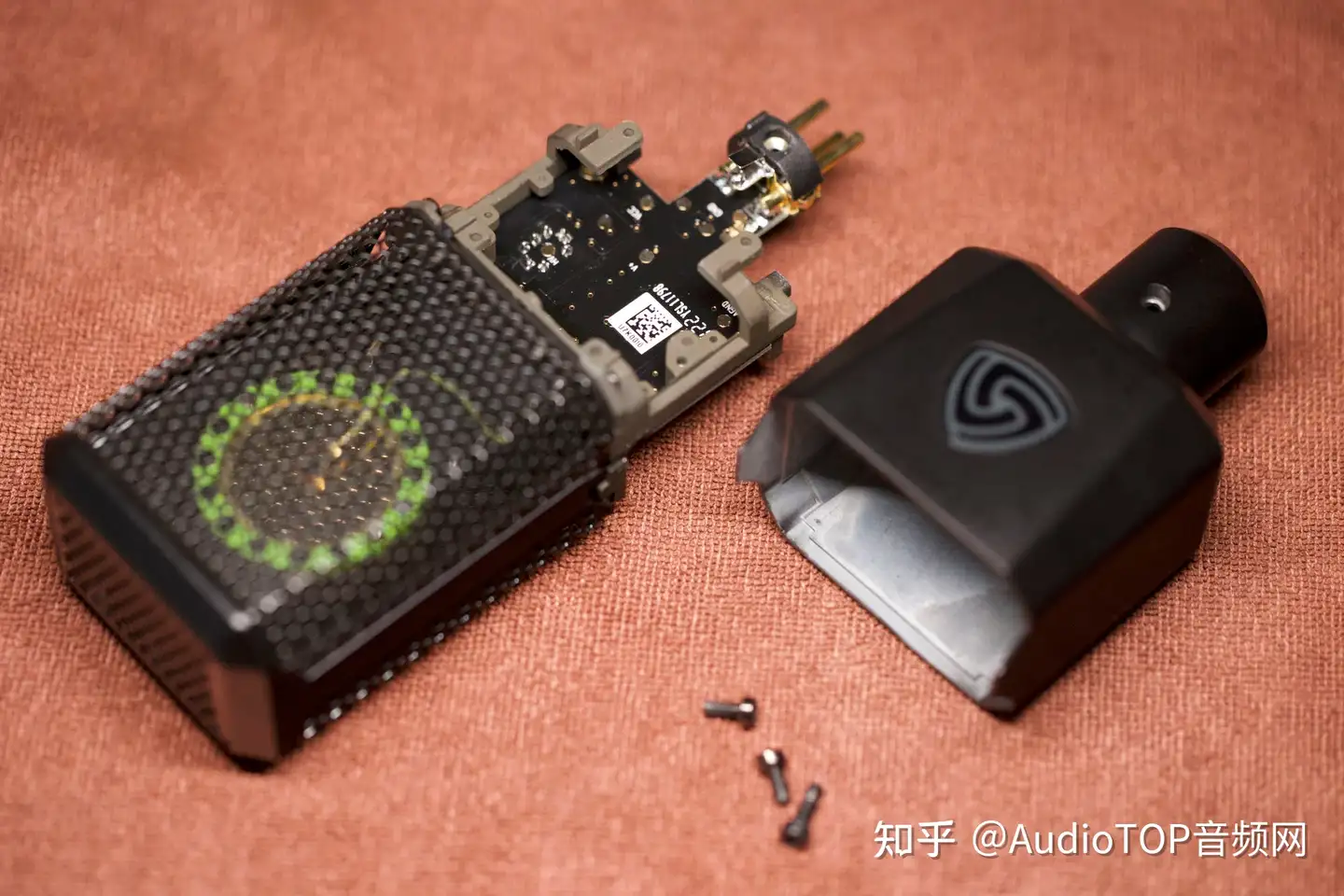

麦克风内部其实更容易分辨真伪,不过大家可能没怎么见过。真货的精致是表里如一的。
440 pure电路板的元件焊接工整,咪头引线的焊点光滑饱满。正反两面的高压区都有防水漆层。电解电容有白胶加固。

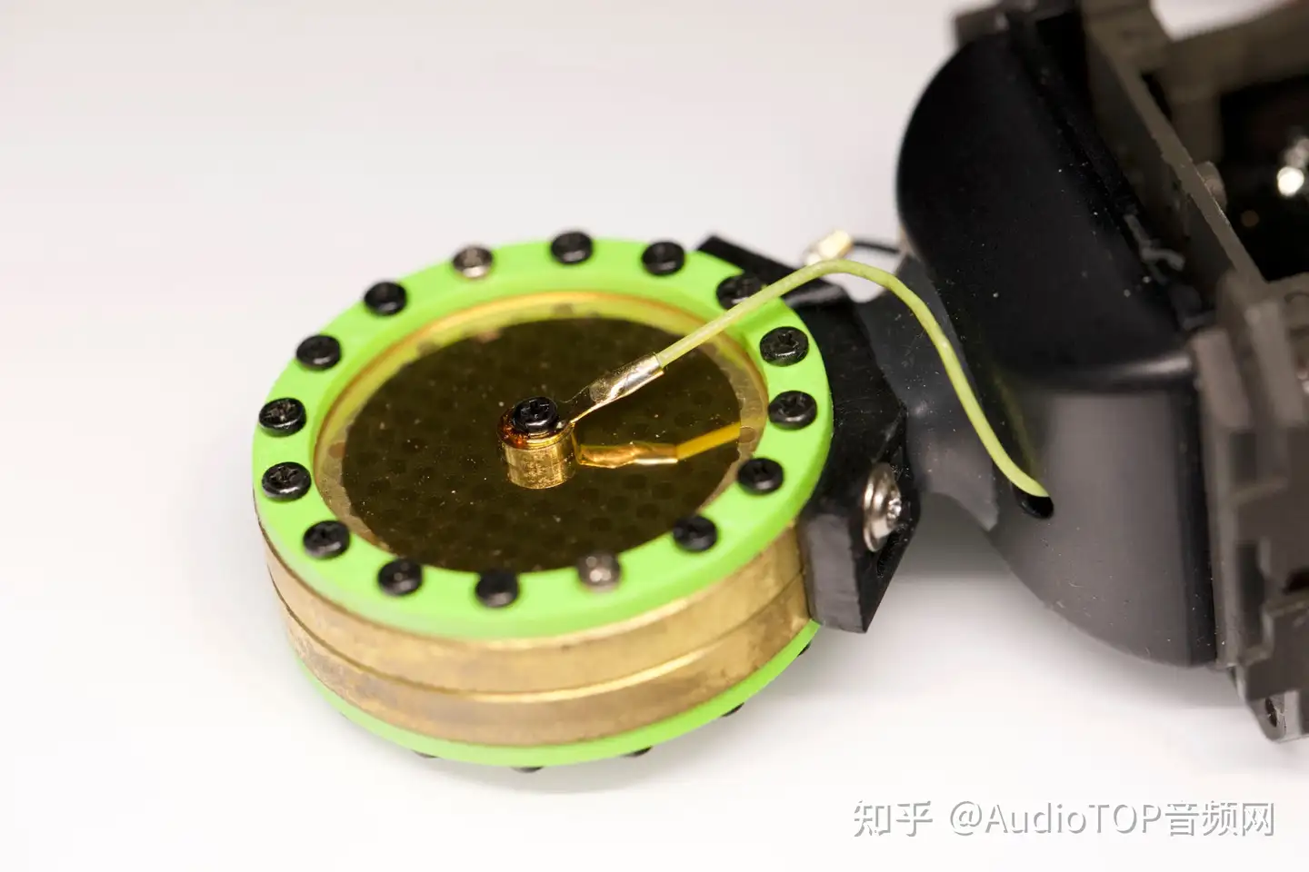

咪头单元的压环色调是明亮的黄绿色,而不是绿色,这个也要透光观察一下是否相符。
