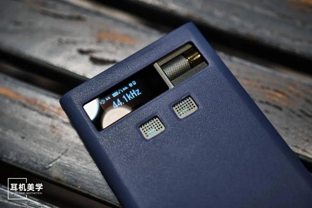

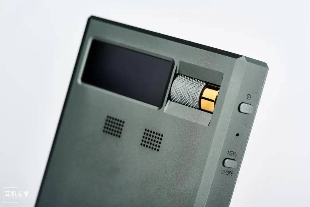

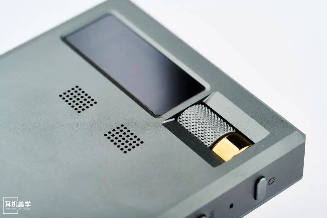

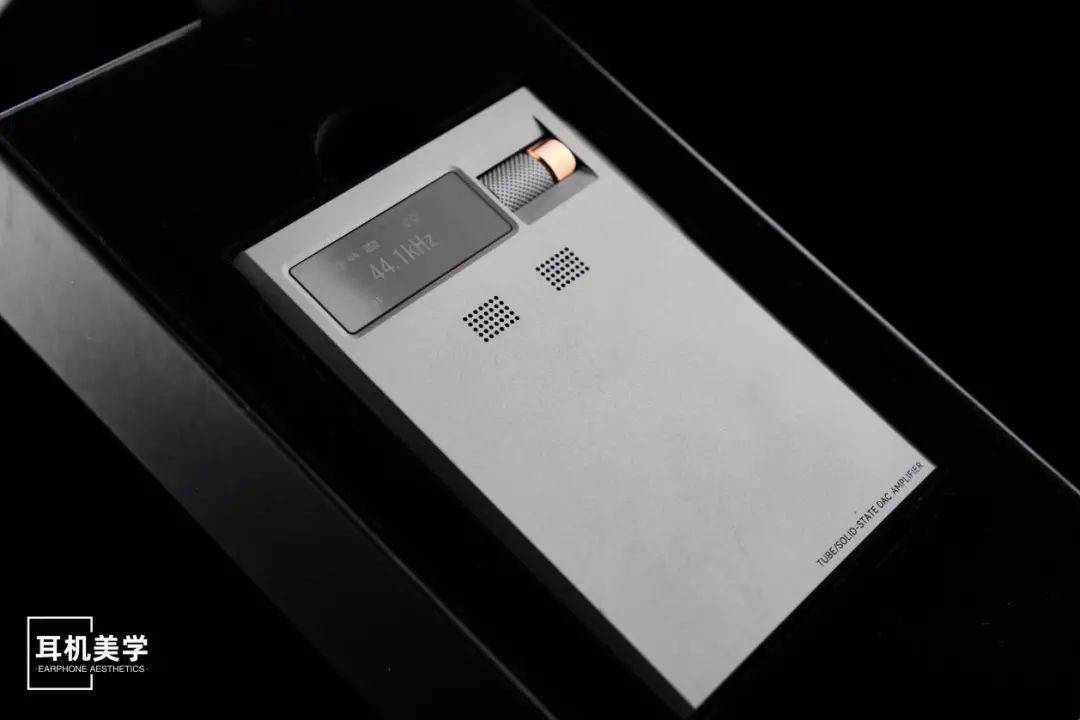

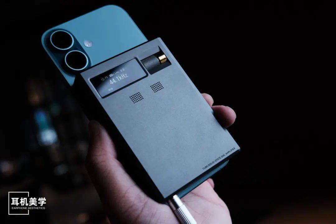

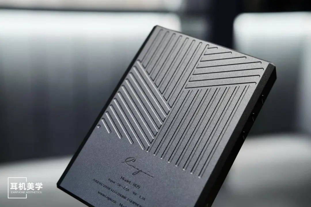

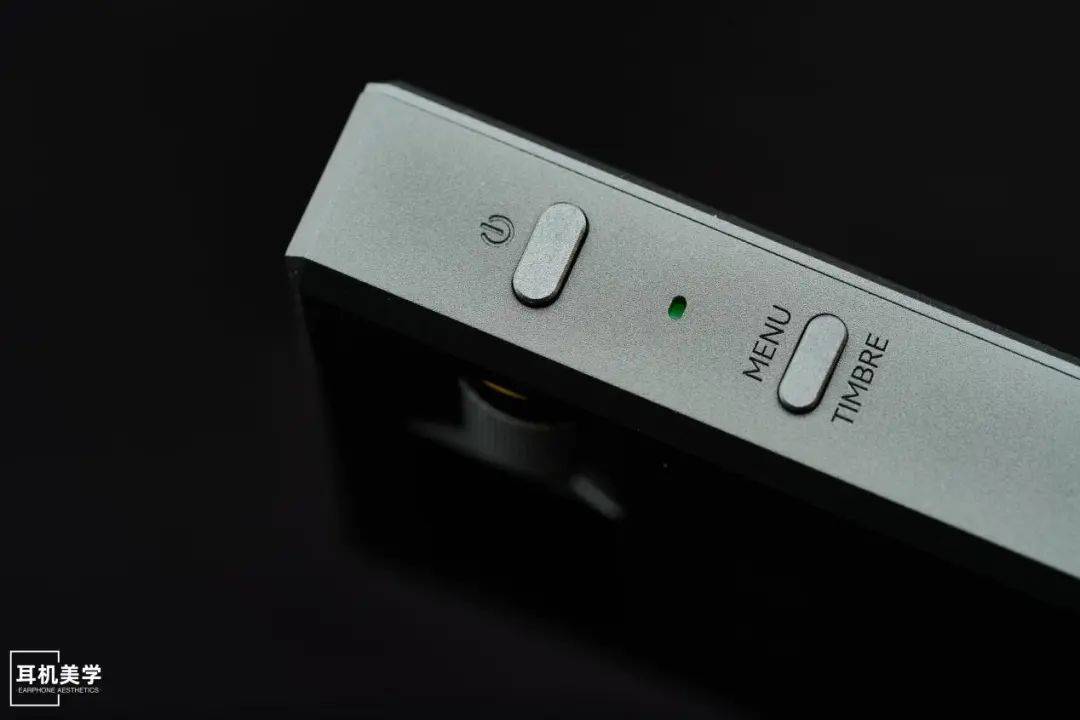

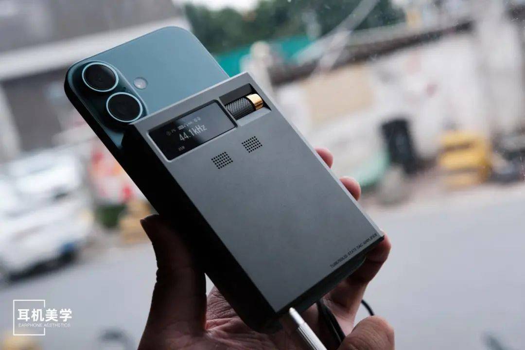

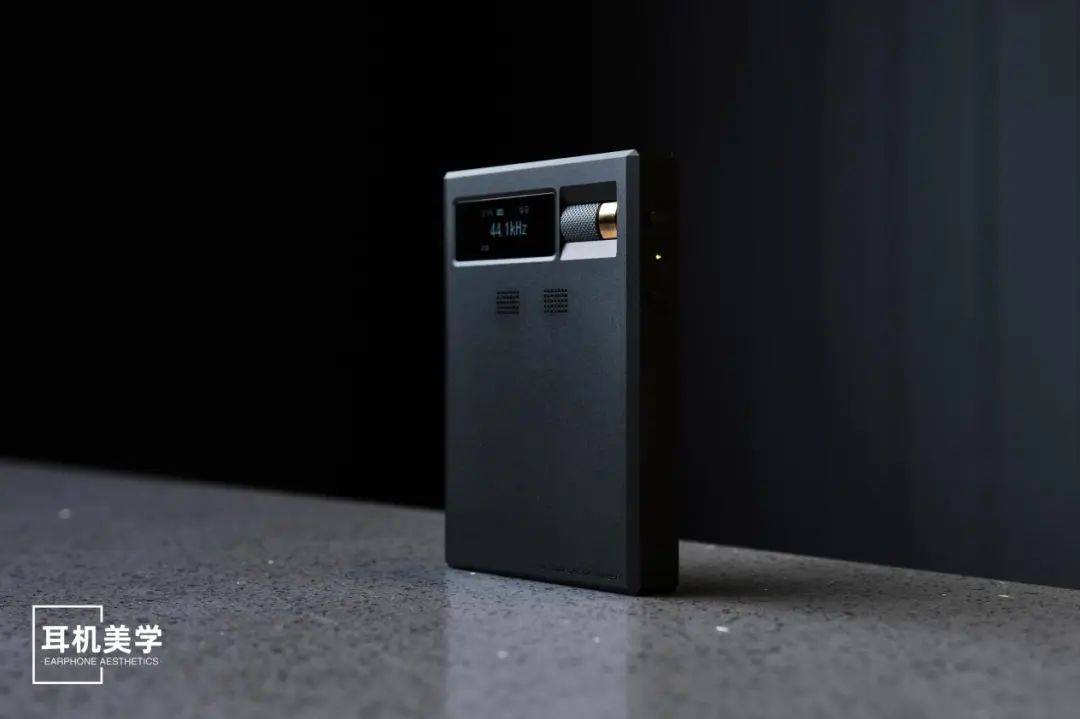

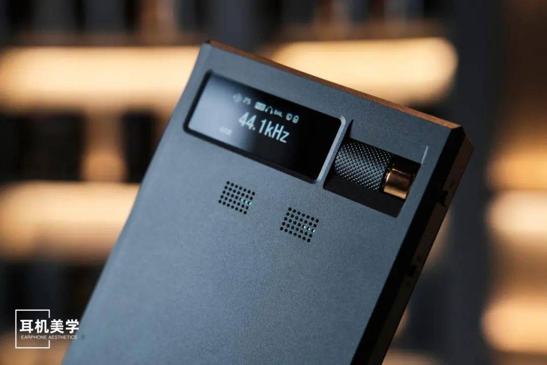

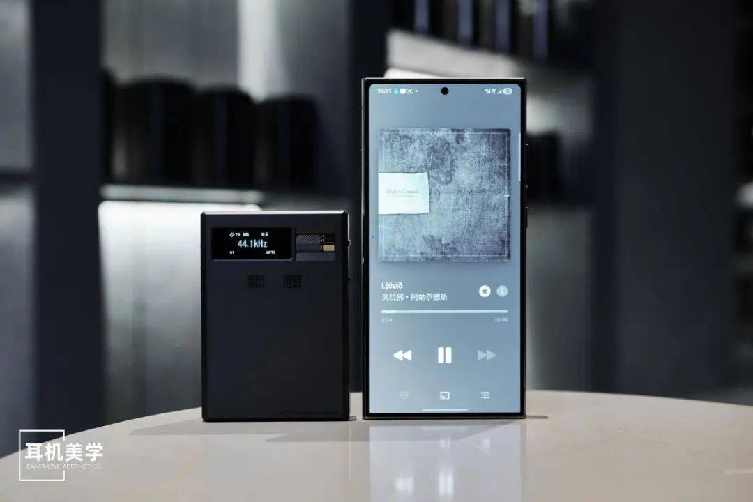

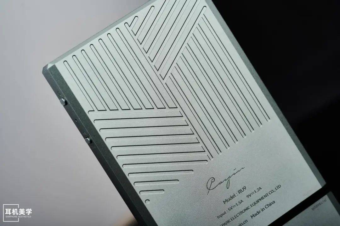

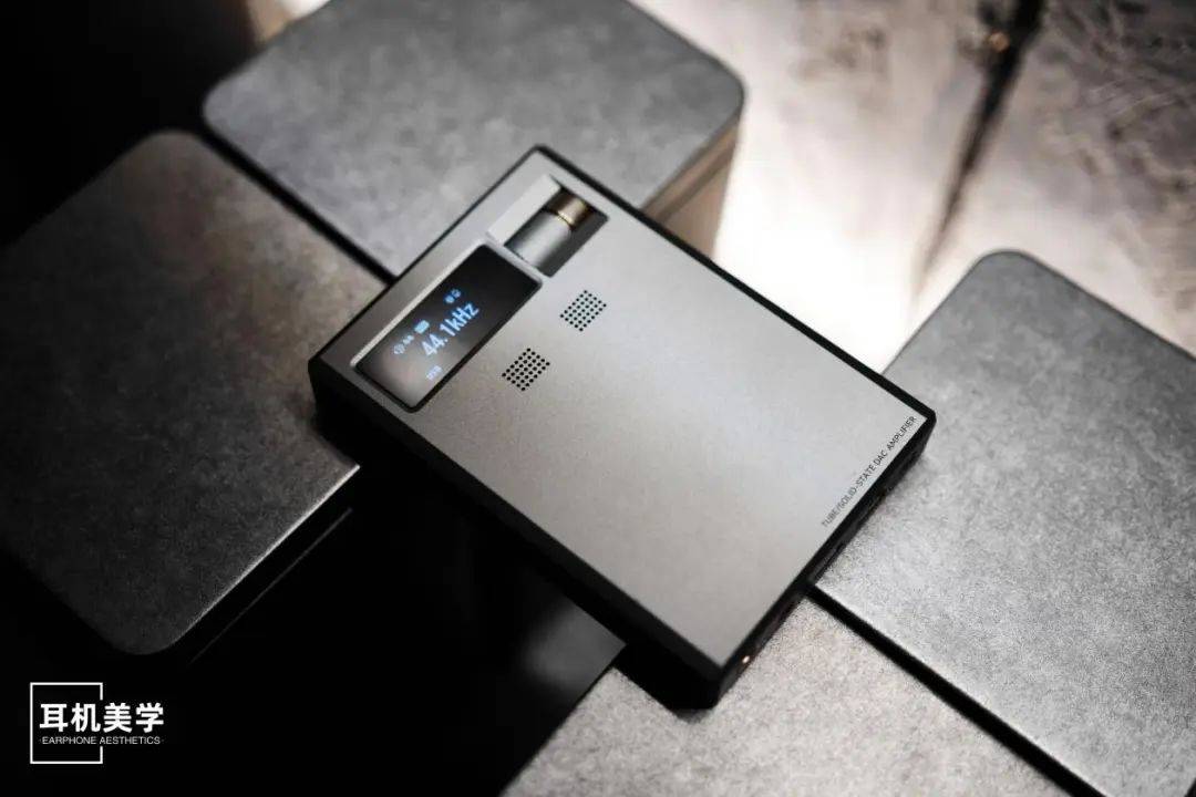

凯音RU9的外观设计延续了品牌一贯的硬朗风格。其造型方正,棱角分明,外壳经由铝合金 CNC 一体成型工艺打造,表面辅以细腻的喷砂处理,轻巧耐用,质感扎实。边缘处的倒角处理既柔化了视觉观感,也保证了柔和的手感。机身背部有规律的棱边图案不仅作为装饰,也兼具散热功能。其机身尺寸略大于一张信用卡,宽度与主流大屏手机相当,借助磁吸配件可以贴合在手机背面使用,重量也仅有 150g。无论是手持还是放在口袋里,都没有明显的累赘感。机身正面内嵌了一块 0.96 英寸的 OLED 显示屏,尽管尺寸不大,却足以清晰展示音量、增益、工作模式及采样率等关键信息,让用户对设备状态一目了然。

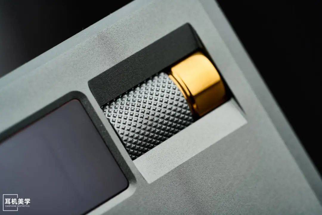

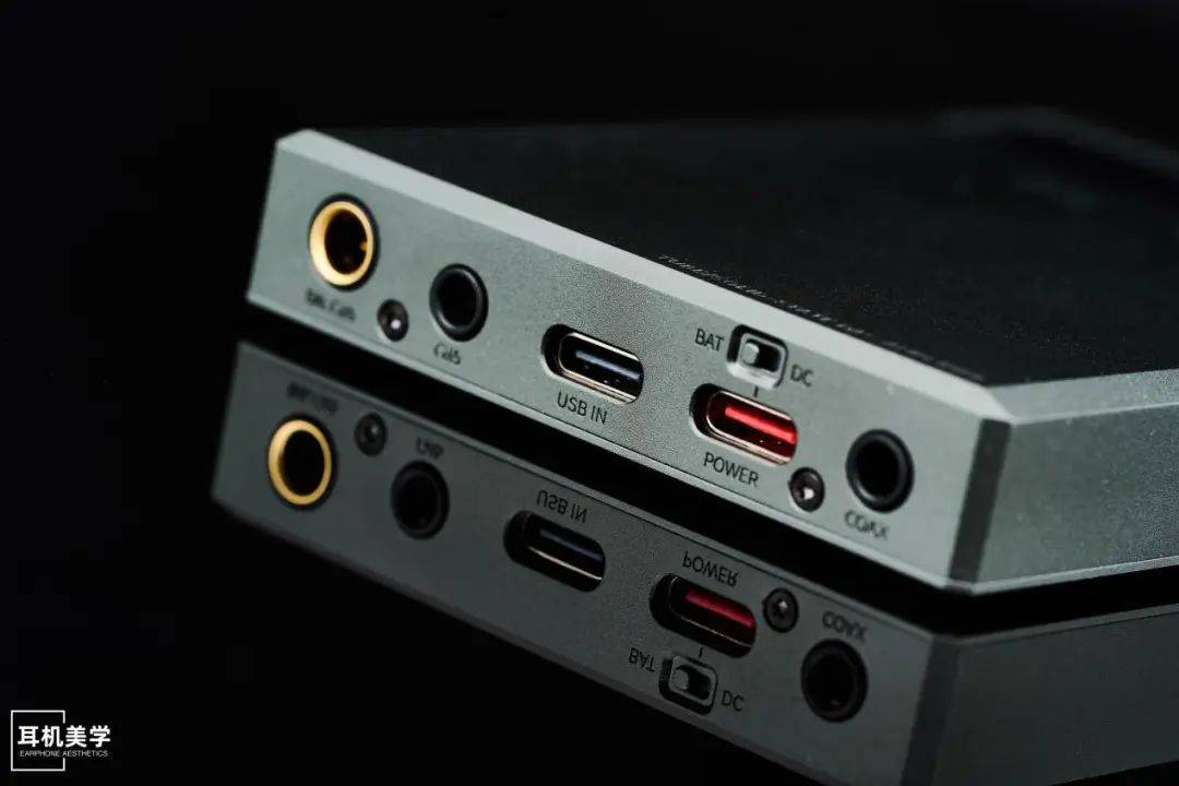

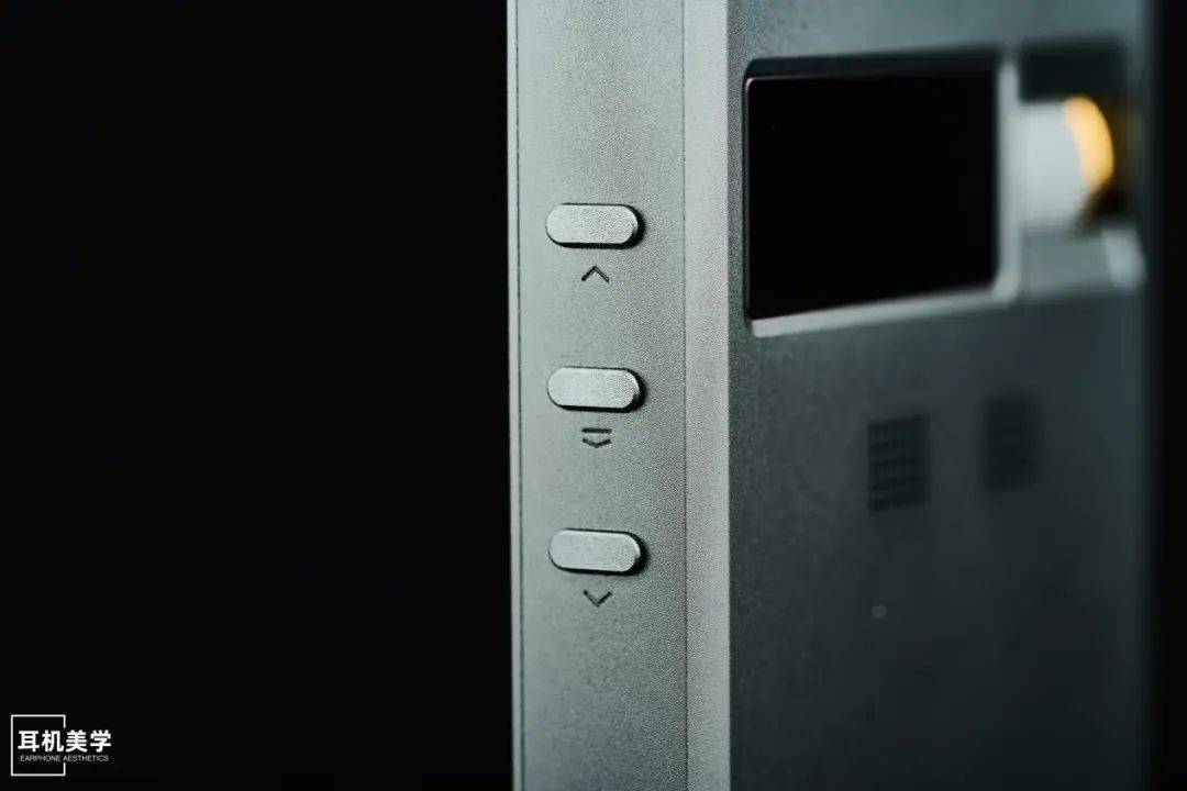

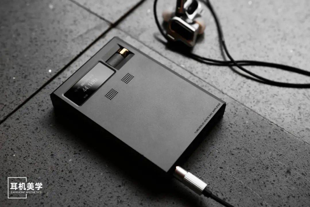

放在口袋里的播放器,侧面的音量滚轮时常会被误触。所以凯音将 RU9 的滚轮设置在了机身内侧,上沿与显示屏基本平齐,且滚轮本身带有适度的段落式阻尼,既保证了操作手感,也进一步杜绝了误触风险。通过短按或长按侧边MENU/TIMBRE键,用户还可以完成菜单呼出、选项确认等核心操作。机身底部并排设置了 4.4mm 平衡接口与 3.5mm 单端接口两个耳机输出接口,旁边则是一对 USB-C 接口,其中常规接口用于数据输入与辅助供电,而橙色接口则专为独立充电设计。这种供电分离的设计,有效规避了充电时可能产生的电流干扰,是确保声音纯净度的重要一环。最右侧的同轴接口,则是兼容台式设备的关键。

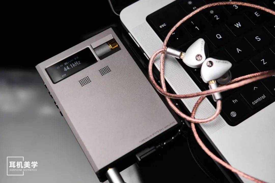

通过附赠的 C-to-C短线,RU9 可以轻松兼容市面上几乎所有的 Android 和 iOS 设备,即插即用,无需额外安装驱动。当它与手机搭配使用时,其轻巧的体积不会对日常携带构成负担。此外,RU9 还支持使用蓝牙 5.1 连接手机,兼容 LDAC、aptX HD 等高清编解码模式。蓝牙连接的实际体验处于主流水准。
