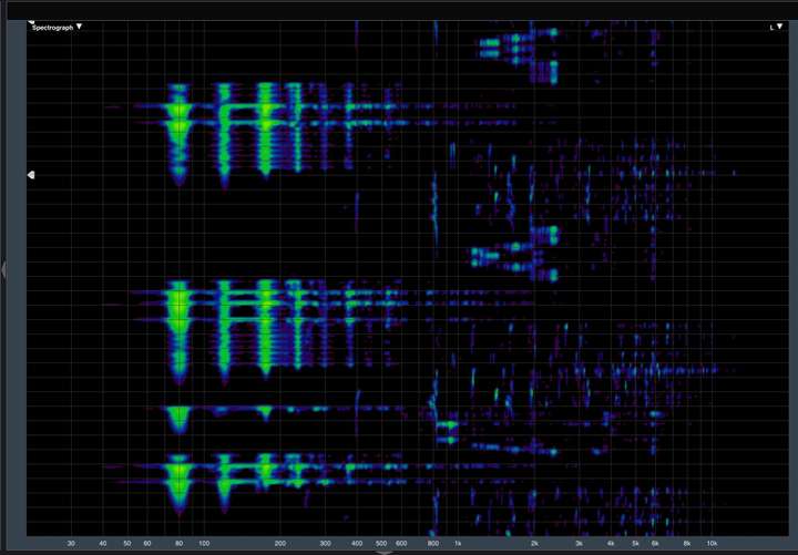

刚刚好奇听了一下B站上,坂本龙一这个圣诞劳伦斯视频,https://www.bilibili.com/video/BV1xHM3zjEQc/,发现里面的小提琴、大提琴音色都非常奇怪。
罐子声味儿,的确是有点重了吧?(原版音频里的音色,其实也不太讨喜,也有点那种锯铁丝的味儿了)
再加上,相对又缺了些中频、中高频,结果导致小提琴听起来,多少有点二胡味儿?(比如,1分48秒那声,听起来有点竹筒味儿?特像二胡的运弓,那一下的动静吧。)大提琴听起来有点马头琴味儿了?(胡乱想到瞎说的,请多多包涵吧)
用Audacity截了一段,用分析-绘制频谱,看了一下。原版音频里的音色泛音谐波,大概是这样的:
B站视频里,对应部分,是这样的。感觉可能还是1000Hz以上的衰减问题,影响比较大的吧。
瞎说的,仅供参考吧

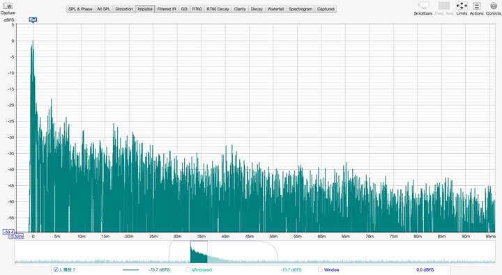

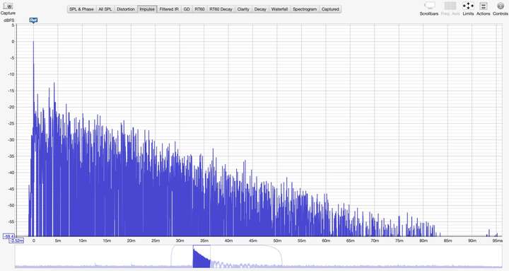

作者: 交响无际    时间: 2025-6-15 23:22
jackey126 发表于 2025-6-15 17:50
好,回头再测,玩不太明白
Impulse脉冲图,也建议检查一下吧。
比较奇怪的是,1ms内的响应,显得非常不干净?之前,没见过这种问题了。
是由于同时测两个音箱导致的延时问题吗?(只测一个音箱,没准就好了?)1毫秒x346室温25度声速=0.346米,麦克风居中的话,不至于偏出这么多吧?
还是不同单元之间有延时的问题呢?(扫频的时候,根据分频点,截取一段频率,再扫扫看?)
蓝色这个是我的,应该是这种比较干净的吧。

作者: 交响无际    时间: 2025-6-16 00:11
jackey126 发表于 2025-6-15 23:35
跑了一遍L,只接通障板全频和障板炮,铝带关闭
这个看起来,正常很多了。(测量前,点一下Start按钮左边的,check levels的按钮吧。通过数字信号Level的dBFS衰减,或功放的音量控制,调整到75dB SPL,就行了)
80Hz以下,超低频的下潜,还是显得有点不太足吧。单测测炮的情况?
Impulse脉冲图0毫秒,-0.5~0.5毫秒附近,还是显得有点不太干净吧?如果以-0.4毫秒为开始时间,峰值出现在了0.4毫秒?
另外,这个Distortion失真,是不是显得有点高了些呢?
比如,这个100Hz,你的THD大约是8.55%。
也翻看了一下,我之前在听音位测的记录,大概是只有0.235%吧

作者: 交响无际    时间: 2025-6-16 01:15
jackey126 发表于 2025-6-16 00:39
立体声录了一个【HIEND障板系统 一鼓作气 立体声麦外录-哔哩哔哩】 https://b23.tv/6eNFRPC
这个曲子,没啥80Hz以下的超低频呀,嘻嘻嘻~~~
不过,比较巧的是,2分40秒至42秒,正好有一段,基音是450~460Hz左右的,筒鼓渐强的演奏。
和原声对比下来,感觉音色差别还是挺大的了。你的听起来,貌似更偏木质感了,罐子声好像也稍微多了一点点,相对有点闷吧。
这个是原音频的。听起来,最后好像会敲出来、反弹出来的、一些比较紧致、清脆的声音。
作者: jackey126    时间: 2025-6-16 01:21
不过,比较巧的是,2分40秒至42秒,正好有一段,基音 ...
低通滤波前级截止频率开在50hz了,所以50以上的低频没有增益到,每次录都不一样,尽量不干扰全频的频率,覆盖多了就发闷一些,前级音量就要放低些,都要互相配合。低通前级的供电明天会升级改成15v双组供电,双12v不够喂4块运放,可能到时测试还会有不一样的效果,等再发给你看看单独炮的测试数据
作者: jackey126    时间: 2025-6-16 01:27
听内录外录很多都会说怎么和原曲自己在手机电脑数播听起来的印象不一样,因为短板在各位的供电架构和数字信号隔离有没有做好上。接个usb隔离在电脑手机上再听录音会比较接近实际现场听感,乐器材质听感的变化,和一些发闷的现象其他网友也有相同反应,他们觉得不对味,难听,那就对了,短板都在听众跟我的设备回放素质不对等,无法统一起跑线。环牛滤波供电的设备普遍暗淡无光,手机的供电更是塑料声干冷刺,听录音只能听个高低音饱满与否,要辨别层次就不行了,这个现象一直在发生,这里有鼓有低频的,怎么到我这就没了?因为供电素质和数字隔离没有,回放波形都歪了。
作者: 交响无际    时间: 2025-6-16 01:38
jackey126 发表于 2025-6-16 01:01
直达声成分是我一直以来的判断,从录音上越来越接近耳机听感,听不到反射声的成分,喇叭动作在超级电容的 ...
从Impulse脉冲图上看,你这反射声控制方面,的确是非常非常棒了。完全没有超过-18dB以上、能量较大的反射声了。
这个蓝色的是我的。对于小房间+普通音箱,已经很尽力的了,哈哈哈~~~

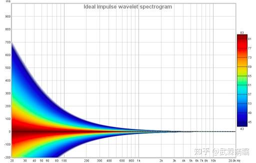

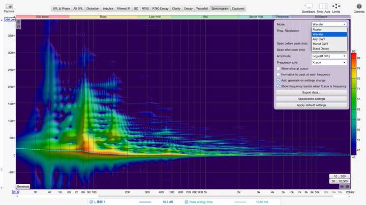

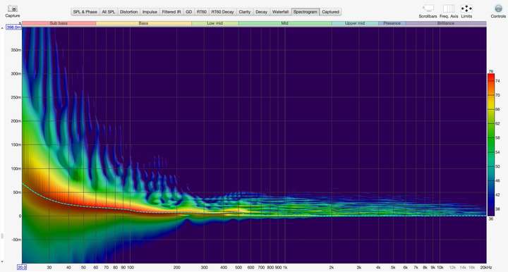

国内玩影音的朋友,好像都比较喜欢“红香肠”的火焰图。
国外好像比较推荐用,更真实、更直观、更自然的Wavelets小波分析。相关情况、资料和操作,之前整理到这里了,https://zhuanlan.zhihu.com/p/616644867
REW也有这页的介绍说明,https://www.roomeqwizard.com/help/help_en-GB/html/graph_spectrogram.html
“绝对理想”的小波分析结果是这样的:
你的这个小波分析,看起来,还是有点略显乱了点吧?
这是我的,好像稍微能好点吧,嘻嘻~~

作者: 交响无际    时间: 2025-6-16 18:25
jackey126 发表于 2025-6-16 17:19
麦克风立体声音乐模式30公分对着单独的炮正前方通过网盘分享的文件:L 障板炮 20.mdat
链接: https://** ...
对于REW测量记录,可以考虑用“年月日小时分钟+备注说明”这种格式,做文件名存档了,呵呵
感觉不需要这么大声吧?降个10dB测量,足够了吧。
是不是作为低音炮的话,衰减看起来,稍微早了一点?
红色是你的,绿色是我的。看起来,好像从35Hz左右,就开始衰减了?听音乐,问题应该不大了。看电影,可能可以再下潜深一点吧。
Distortion失真方面。60Hz,你的THD大概是6.39%,我的大概是0.295%。
40Hz,你的THD大概是16.2%,我的大概是0.856%。
Impulse脉冲响应,红色是你的,橙色是我的。
我的看起来更规整一些?具体为什么,我也不太懂了。
Group Delay群延时。
红色,你的40Hz群延时不到20毫秒,30Hz大概35毫秒左右,好像算是挺不错的了。
我这个低音炮的群延时还行,但落地大单元30Hz以下就直接飞上天了,呵呵呵
这个超低频Decay衰减,还是非常赞的。开了很大的门窗吗?求秘诀了,呵呵呵
我的这个衰减,看起来好像略平滑一点吧~~

作者: 交响无际    时间: 2025-6-16 21:33
jackey126 发表于 2025-6-16 20:13
decay衰减,我的理解是低通滤波前级自身打铁硬,这次测试采用超级电容供电双组15v,对低频的把控更好,加 ...
这个Decay衰减,我理解指的是,声音发出后,如何在房间里逐渐衰减的过程,和低音炮自身的关系,应该不大了。
不好意思,刚刚又仔细看了一下,感觉应该是测量、数据,哪个环节出错误了。(尤其是后发的这个3运放,错误偏差还挺大的了。)
这种50Hz的T60M只有71毫秒,肯定是不对的了。
对于没有声学处理的房间,RT60里43Hz的T60M大约910毫秒,72.6Hz大约700毫秒,这个数值水平是比较常见,合理的数量级了。
至于43~73Hz中间这一段,应该就是测量或数据处理错误导致的了,可以考虑多测几次,再看看吧。
另外,刚刚又想到这个。
低音炮、低音音箱,在较高声压级下,2次、3次谐波失真水平,可能是个比较重要的性能水平参数吧。
如有兴趣,可以重点研究,挑战一下吧。比如,类似这种吧。

作者: 交响无际    时间: 2025-6-17 10:00
jackey126 发表于 2025-6-16 22:39
功放耳机口也扫了下,通过网盘分享的文件:F1 功放内录.mdat
链接: https://***.com/s/1EJoQ4LpB3elgSaE ...
功放大概的频响是这样的,是吧?
听了几句这个,HIMARI小提琴卡门,https://www.bilibili.com/video/BV1R47BzFEoP/,对比了一下原音频,实际听感的差别,和曲线特征,感觉还是比较一致的吧。
就是,250~800Hz的中低频,稍微多了一点点。琴箱声,重了一点,略多了一点罐子味儿吧。
(中低频250~800Hz的声音听感特征,大概是,厚重、温暖、浑浊感。弦乐“群感”。500Hz solo,罐子里面发出的声音。提升2dB后,温暖感变得更多了,清晰度略有下降。)
另外就是,1200~2500Hz的中频、2500~5000Hz的中高频,稍微少了一点。音色听起来不是太开放,色彩感少了些,2500~4500Hz的那种“金属芯”音色少了一点吧。
(中频800~2500Hz的声音听感特征,大概是,很硬实、棱角分明、凸出。提升中频,弦乐旋律线条更加突出。衰减后,两头的高低频会翘起来。1500Hz提升2dB后,声音向前靠,人声、军鼓向前靠,硬度感觉有所增加。提供声音的硬度感,力度感,以及距离感。很扎实地向前靠。)
(中高频2500~5000Hz的声音听感特征,大概是,毛躁、刺耳、细节。弦乐、木吉他的细节,可以在这个频段得到很好的体现。考验原始素材的频段。人声“很脏”的频段位置。4000Hz提升2dB后,声音向前靠,还有一点刺激耳朵的兴奋感。过量的话,会刺耳。重金属、流行金属常用,刺激性,兴奋感)
找了一个小提琴单独演奏Bb3的长音,大概看了一下频响情况。
红色楼主的1000Hz以下的基音233Hz和2级466Hz、3级703Hz谐波,都会比绿色原音,相对多了一点吧。
1200~3500Hz的泛音谐波,红色比绿色又相对少了一点吧。
随便截了一段,前十几秒是原音频,后十几秒是楼主的音频。(个人还是更喜欢,原音频的音色和效果了,嘻嘻嘻~~~)
整体听起来,感觉还是有点暗淡了吧?貌似有点复古味儿?有点像上世纪一些小提琴大师,比如海菲兹的那种录音效果了?
通过网盘分享的文件:HIMARI小提琴卡门片段对比.wav
链接: https://***.com/s/1SYhZrO12AfCBTdFpGIxO6w?pwd=qem2 提取码: qem2
