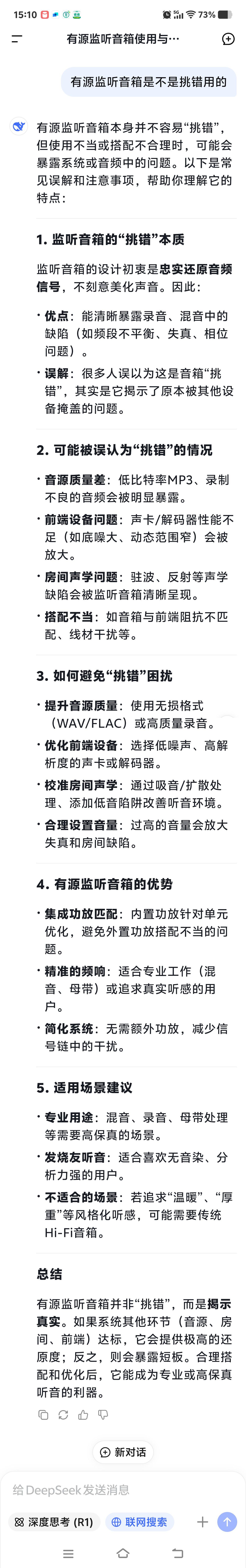

作者: true-blue    时间: 2025-6-15 15:19
如果有源监听音箱只为挑错而设的话,可能刻意拔高高频去挑错,而这样的刻意会使制作出来音乐失衡,偏科,失去自然度,这样的制作出的音乐是无法入耳的。某些人张口就来,连监听音箱都没玩过,连接监听音箱设备都不会张口就来。
作者: true-blue    时间: 2025-6-15 15:29
监听本来就是不刻意添加音染,使音乐更自然、纯净、平衡的声音去制作音乐,对于那些个人喜好温暖厚实的人群并不适合,所以为类人群很排斥那种自然纯净的声音风格。假设音乐制作人用的音箱声音是干,冷,硬的话,他所编辑出来的音乐必然会特别温暖娇柔,监听箱本身如果出现这种偏料风格便会使其走到另一个极端。监听音箱只不过是作为一个声音中性的参考音箱而已,将音乐制作出平衡自然的声音。
