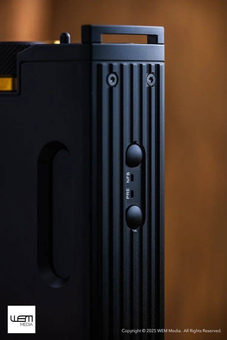

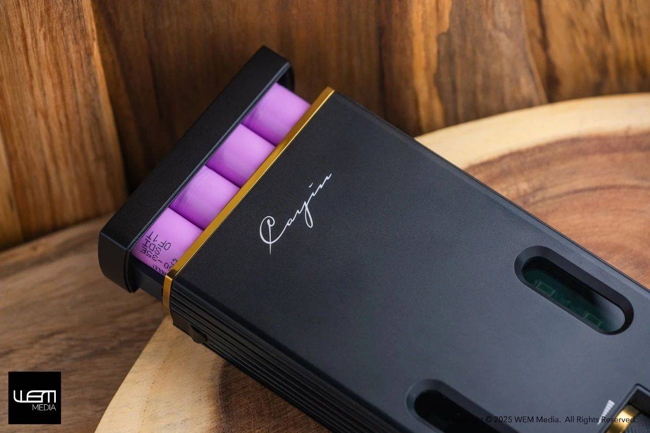

电池匣的替换方法,由第一代的用螺丝的方法,改为用快拆的扣位,机身两边按着松开扣位,随之抽出,令到用户如想更换电池去调声也好,替换另外一些心仪品牌电池也好,都能多随时随地能做到,不用螺丝批等工具。

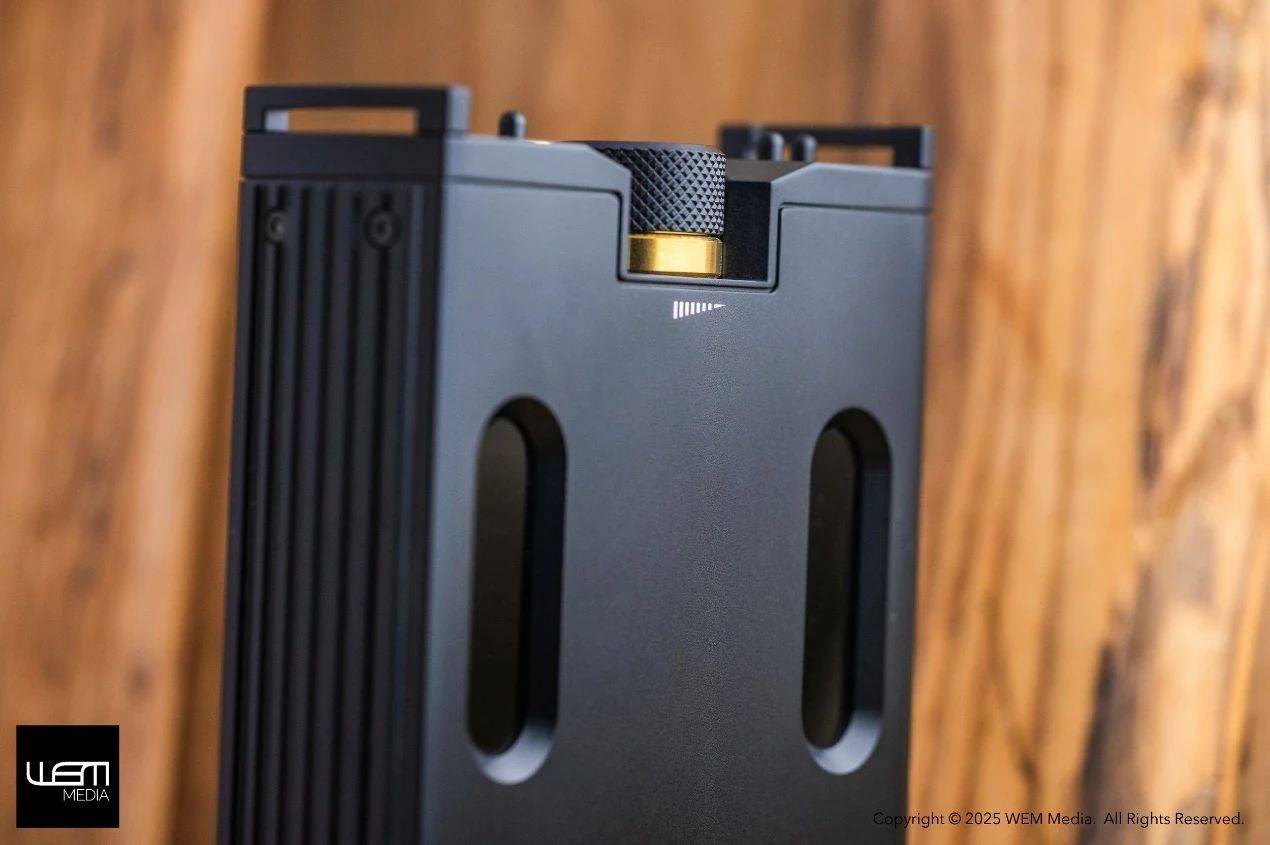

泵把– 增加了机身左右侧的泵把位,不单止能够保护到音量的扭掣,还可以作为配戴的肩带之用。
机侧深坑纹– 比起第一代的C9,有些用户可能会因机身过于平滑,拿起会冼手。C9ii机身侧的坑纹会使用家更加方便随意方便地取起机身,有效地握持。

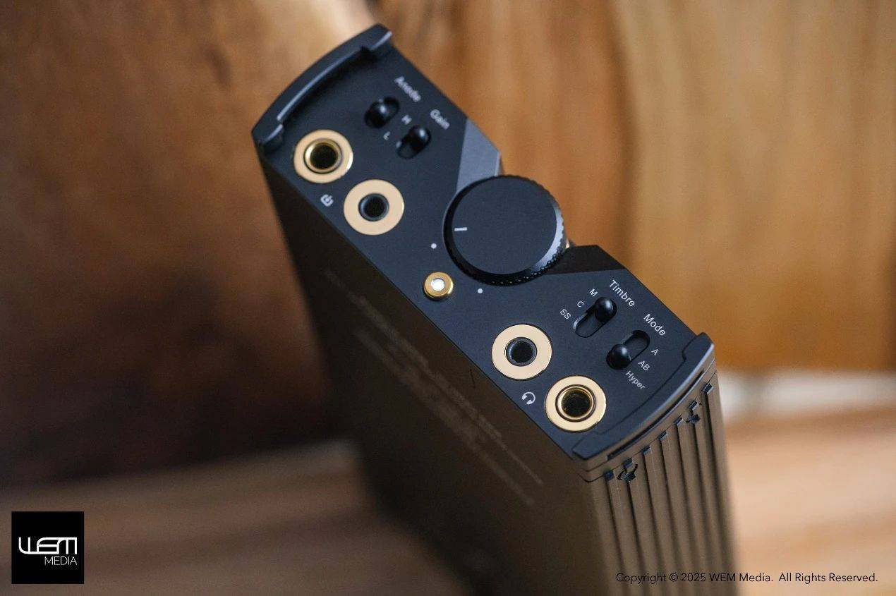

Classic|Modern|SS
Classic -
经典音(Classic)电路: 无大环路负反馈,每级通过本地反馈控制独立工作,由各级增益累加确定总增益。电子管线路扩大电路的失真占主导地位,总输出THD值较大,各次谐波失真特性分布及音色听感呈典型电子管电路风格,声音中弥漫着浓郁「胆味」,尽管伴随着相对较多的热杂讯,却更添一抹温暖与怀旧。
Modern -
现代音色(Modern)电路:引入大环路负反馈系统,由大环路负反馈电路确定总增益,总输出THD 失真显著降低,各次谐波失真特性分布及音色听感偏向现代风格,此外,通过有效管理热杂讯,让音色在保持电子管特有“胆味”的基础上,更加清澈透亮,展现出一种既现代又不失细腻的清甜音质。
SS -
晶体管音色(SS)电路:由4片2SK209组成单端甲类源极跟随器,由4片分立式双三极体组成恒流源负载,精心调校在听感上做到清晰润泽耐听,无毛刺。

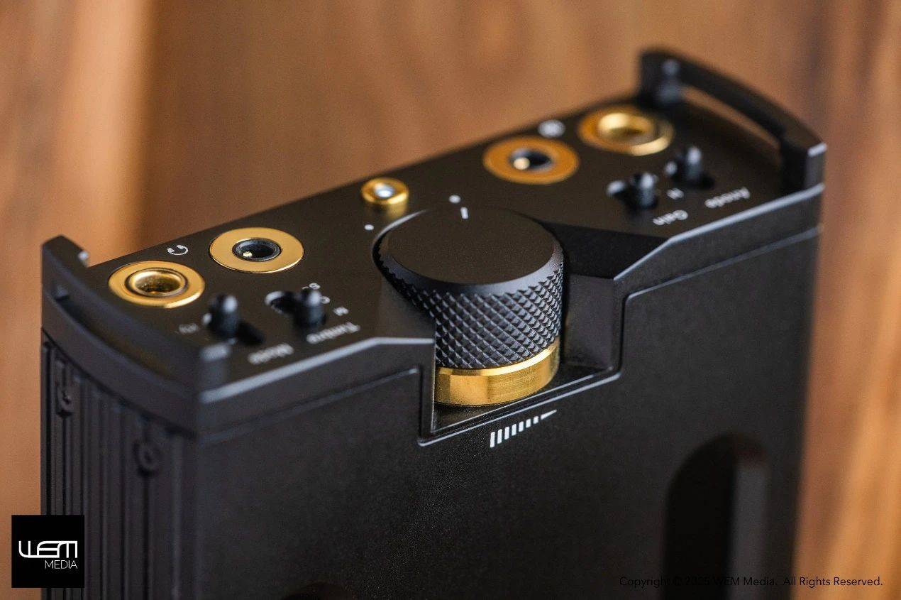

* 在SS状态下不能使用Anode功能,因此功能只能调整Nutube 6P1真空管的屏极电压 *
五种新声音

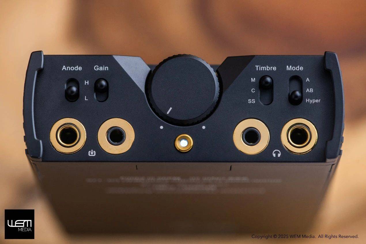

通过调整Nutube 6P1电子管的屏极电压,精细调控声音线性表现与总谐波失真水准,同时显著重塑偶次谐波的含量与分布比例,电子管模式下可一键切换感受两种不同屏压的个性与迷人,加上晶体管音色,具备五种音色选择:
- 电子管Classic+H档屏压-胆味浓郁,情感浓烈,适合人声音乐
- 电子管Classic+L档屏压-胆味醇厚,适合女声类偏厚声线音乐
- 电子管Modern+H档屏压-胆味浅淡,对中频适当润化,增加声乐甜度
- 电子管Modern+L档屏压-胆味只基本染色,仍有解析力及线条感
- SS-晶体管音色
NFB模式 ON/OFF
OFF(大环路负反馈)/ ON(无大环路负反馈)C9ii集成了两种截然不同的耳扩反馈电路架构,通过精妙地调整扩大电路的动态回应特性,显著影响了总谐波失真、谐波分布、瞬态互调失真以及输出内阻等关键电声学参数,在音质表现上创造出鲜明差异。只需轻触按键,即可轻松切换反馈模式,感受两种架构在空间感、声音聚焦力、声场深度等方面的种种不同。
OFF(大环路负反馈):空间感增强,动态与瞬态佳、谐波少,线条清晰。
ON(无大环路负反馈):谐波丰富,声音饱满圆润,低频更有质感与弹性。

开机后预设为线路输入Line in模式,输入音讯信号受本机音量控制;前端提供Pre out信号,长按按键3秒直到指示灯常亮,即为前级输入Pre in模式,输入音讯信号不受本机音量控制。
甲类|甲乙类|Hyper模式
- 甲类工作模式-重播音乐的理想选择,失真小,音质平滑,音色圆润温暖,高音透明开扬。
- 甲乙类工作模式–获得更好效率更适合聆听大动态的电影原声,重金属音乐。
- Hyper工作模式–新增Hyper模式,针对耳扩使用场景设置的特色功能,打开Hyper功能会同时打开甲类模式和进行其它工况调整,以获得更强的听感体验,音色会更为纯正通透,声场规整,动态饱满。

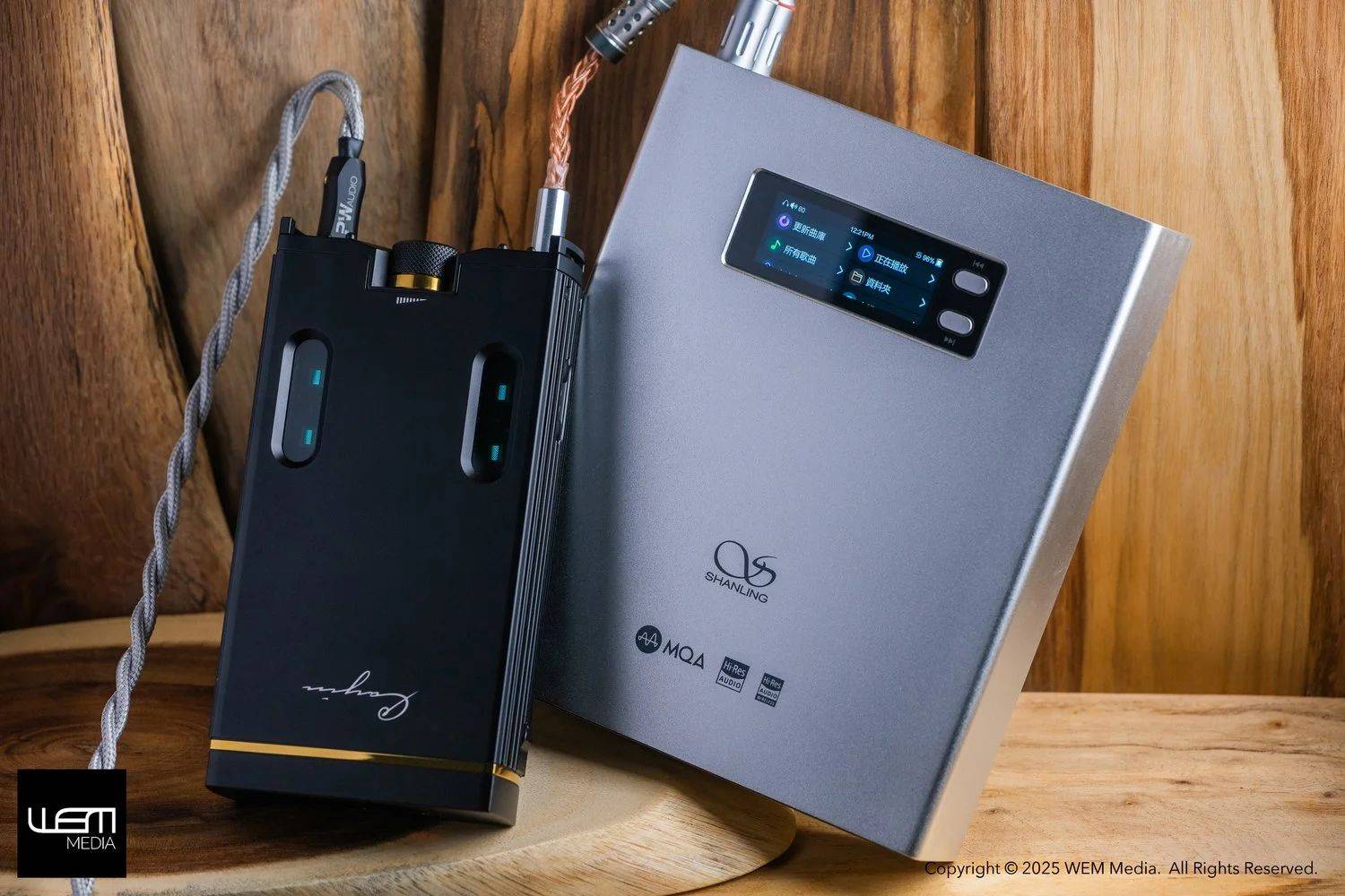

Shanling EC Mini + Cayin C9ii + Beyerdynamic T1 3rd generation
CD加胆再加头戴式的多重不同种类配搭,擦出不一样的听感。Beyerdynamic T1 3rd generation 阻扩虽则是32Ω,但要极强控制力的音源才能发挥到其耳机的,Cayin C9ii 不但大力,其控制力亦十分出色,完全可以发挥到耳机的应有音色及分析力。CD的独有音乐感加上胆味和还原度高的T1,令到音乐具有传统的CD音乐感之余,也有现代的分析力和立体的空间感,有置身现场感的出色效果。

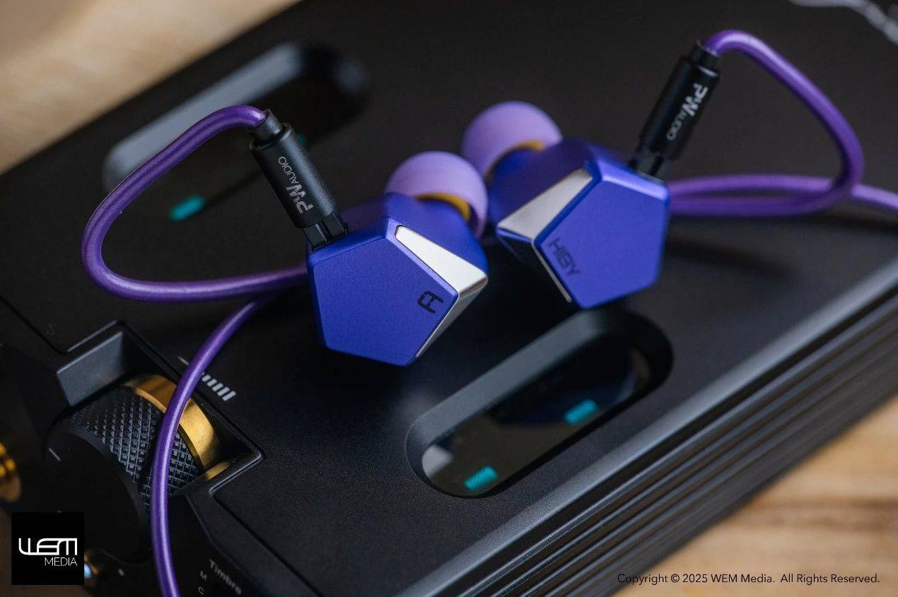

Cayin N3Ultra + Cayin C9ii + HiBy X FAudio Project ACE Special Edition
有两种不同类型的胆效果会如何,配合现代最新推出的动圈IEM,无论听EDM也好,旧歌也好都能够体验到不同的感受。首先用N3Ultra做音源,音乐带着JAN6418的味道,进入C9ii的SS模式放大,令到老胆味更为浓郁及增强其能量感,听现代类型的音乐更为有趣。如果C9ii是Modern模式再加Anode H的话,听流行曲和Band Sound会更加有动态和音场华丽感大增。Classic Mode 配Anode L的话播放交响乐就会更具现场感,就如置身演奏厅一样。
