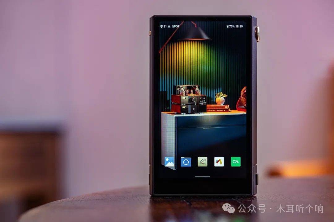

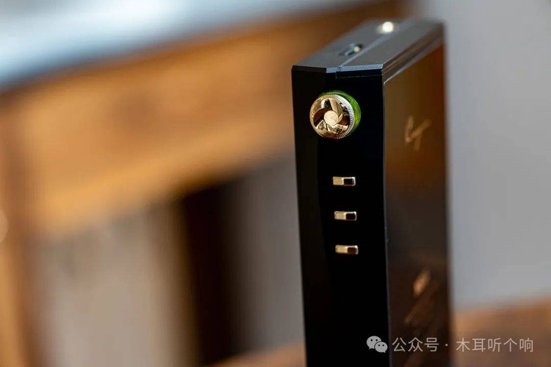

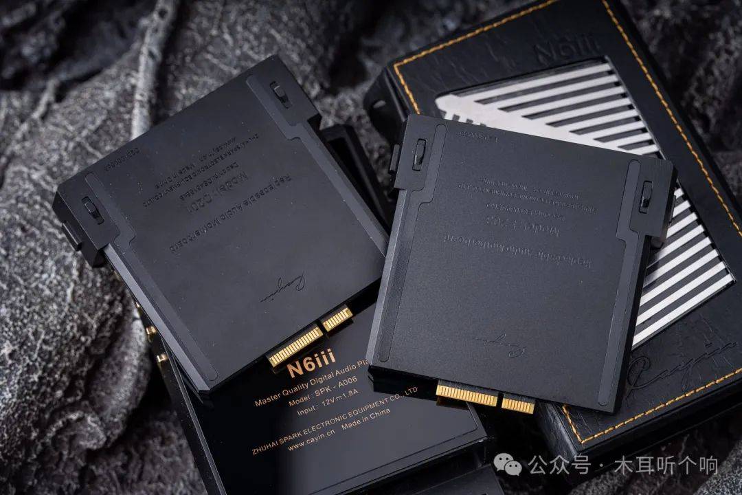

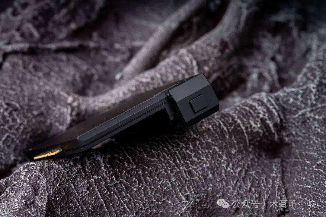

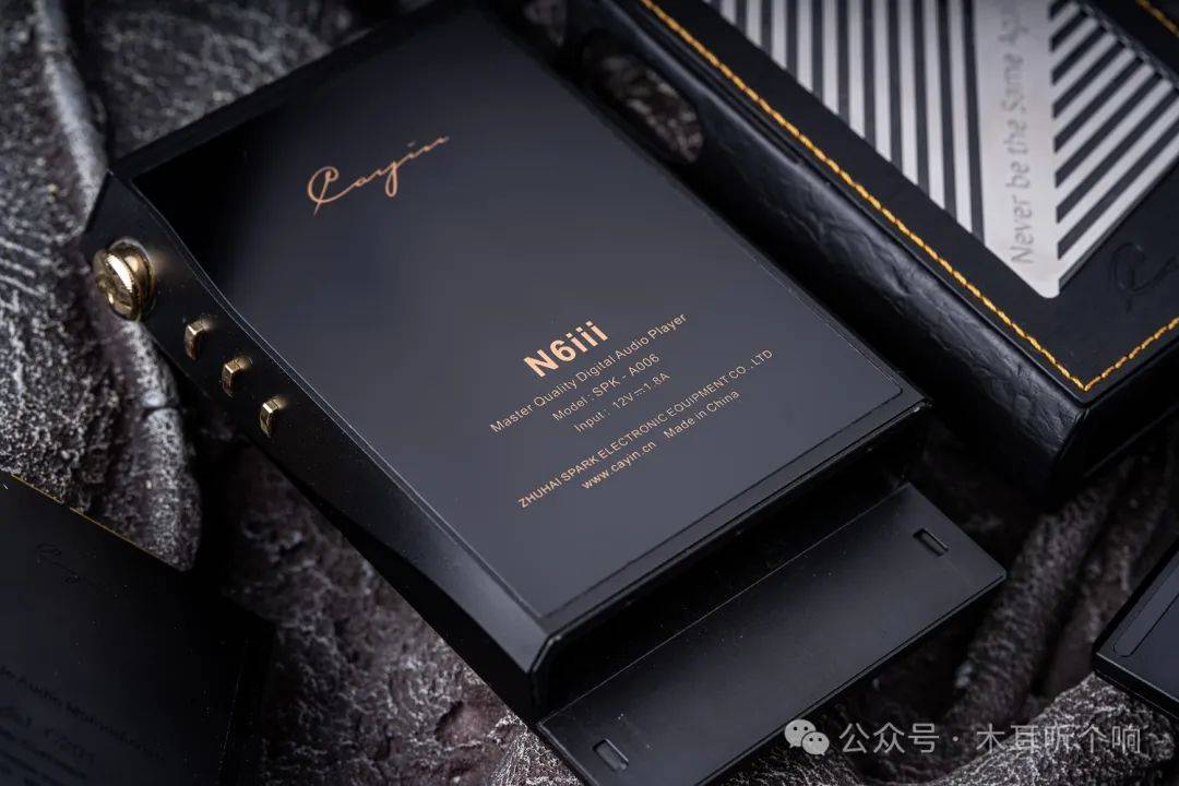

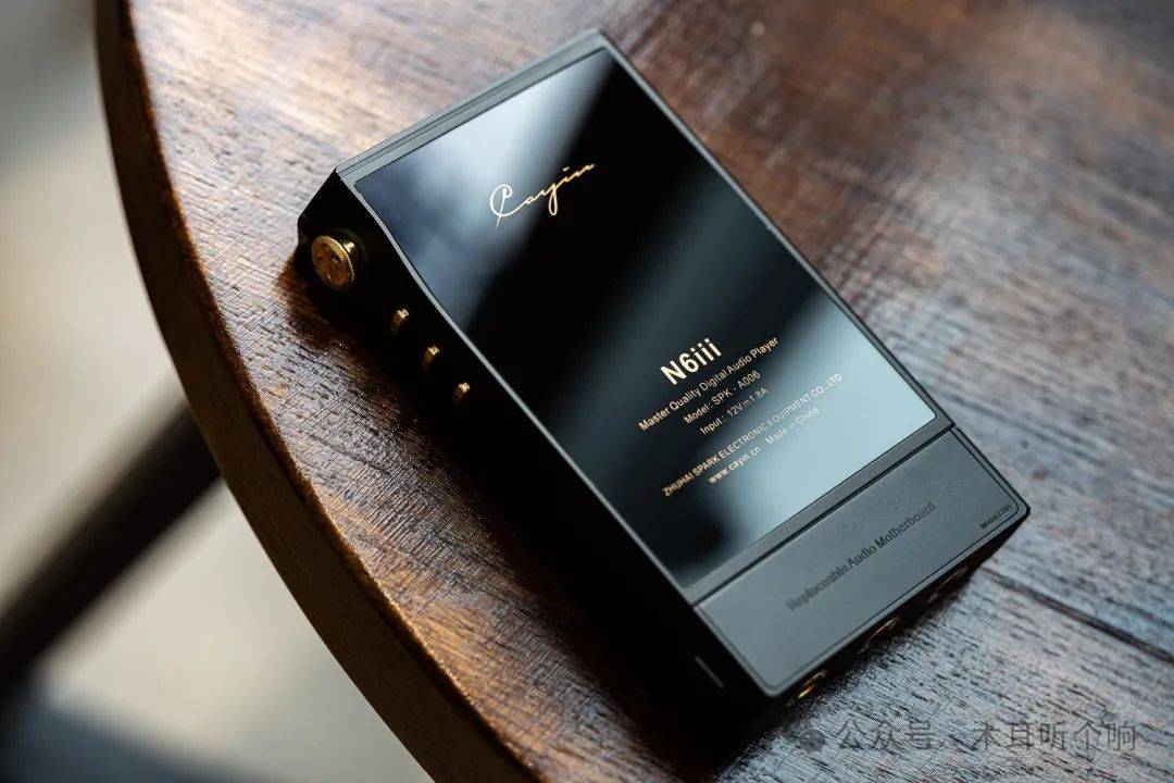

除了音频主板以外的部分,绝大部分肉眼可见的地方都算是升级的,屏幕从720p升级为1080p的夏普TFT屏幕,Soc部分升级到了更为主流的骁龙665的处理器,6+128,系统更新为安卓12,电池升级到了9000毫安的超大容量,支持PD2.0快充以后能向下兼容的各种快充协议也更多。而在完成这些的基础上最可贵的还是体积和重量只比前代略多了一点点,不仔细对比的话差距不明显。更好的Soc、屏幕当然会带来更好的操作感受,凯音也是完全明牌了和海贝的合作,系统优化完全不用担心,只是比较遗憾地方在于凯音取消了那个我很喜欢的屏幕底部红点设计,原本是可以作为返回键来用,现在的话只能通过手势或者呼出三大金刚键来操作。如果要说有什么降级点的话,可能就是取消了那个独立的I2S接口,数字输出能力还是保留了SPDIF和USB,USB的部分为in/out都支持。这一代我最喜欢的一个升级点在于不再需要梅花螺丝去做音频主板的锁止结构,像C92那样捏着主板两侧的突起就可以完成插拔,虽然我在N6ii时期就经常在开机状态下进行热拔插也没出过什么事儿,但因为凯音官方并没有宣传热拔插的功能,所以还是建议在关机状态下完成更换主板的操作。
还有一些可能不体现在明面上的升级点,受制于体积的限制,N6iii的天线增益并不如N7、N8那么强,但机内顶部做了一个半开的区域放置天线,比前代的信号强度高很多的同时也还是可以大幅度隔绝干扰,对流媒体的部分有进一步的优化。

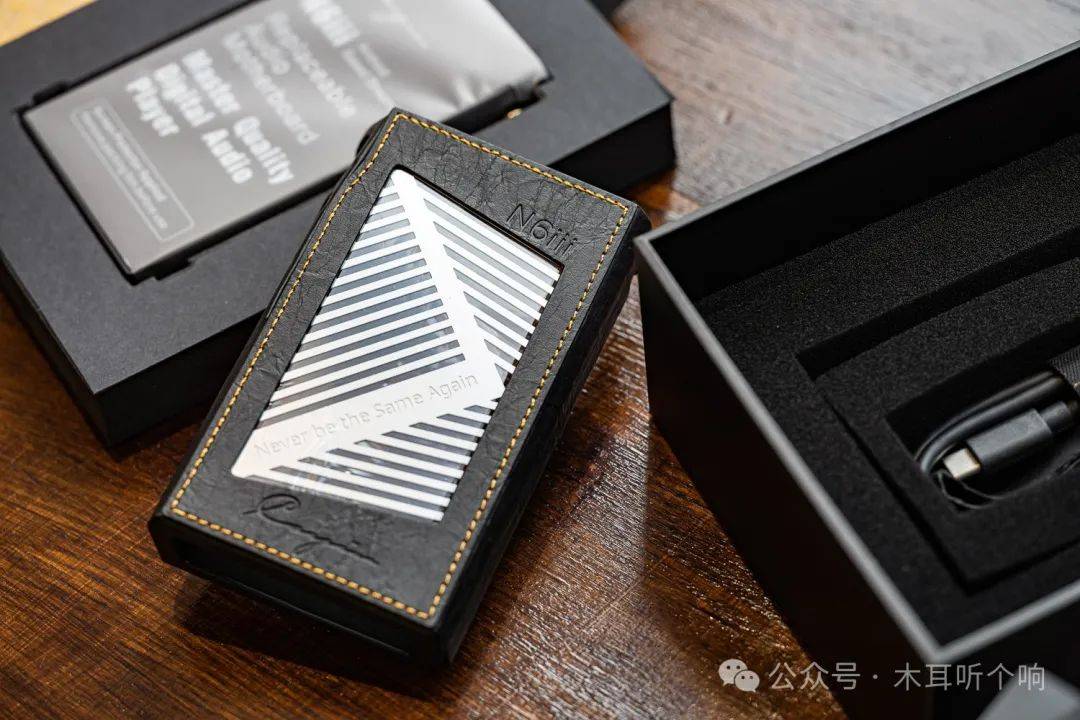

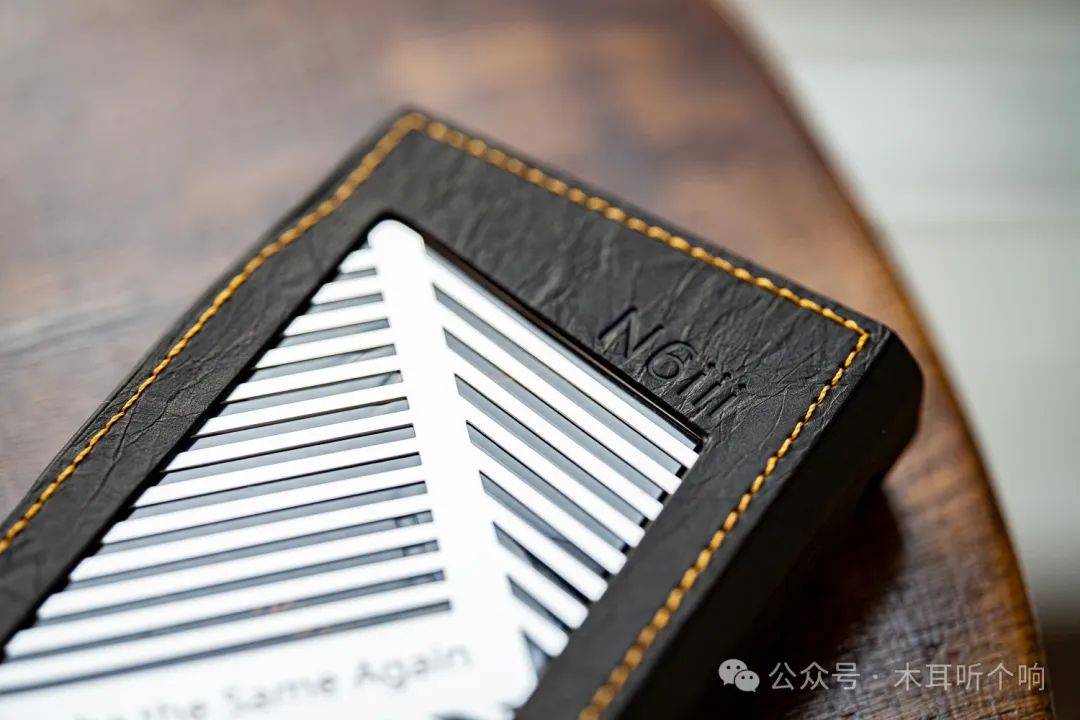

外在方面最大的槽点我觉得只有这个皮套,当然了,送皮套必须点赞,只是我我建议大家到手后背面这个膜不要撕,格栅的部分是有点割手的,手感非常奇怪。

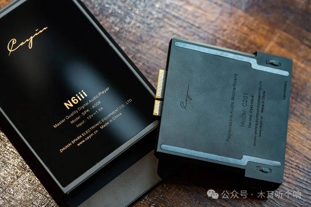

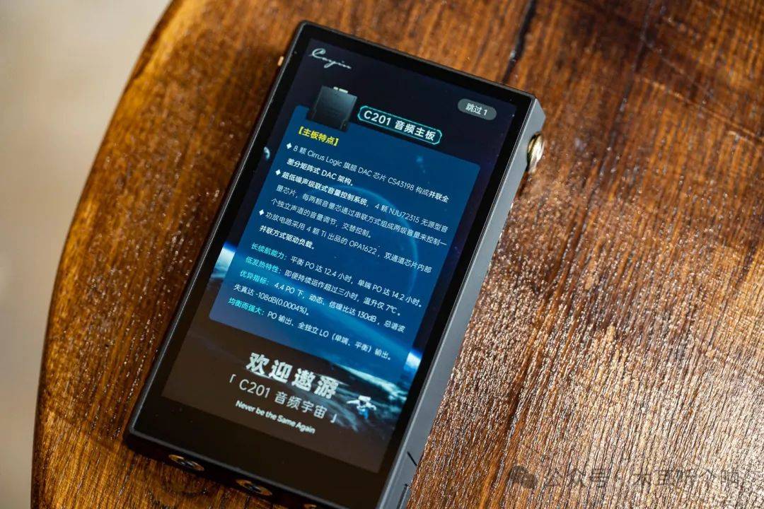

很多用户没注意到的一点在于C201主板是凯音首次在便携产品上使用CS家的DAC芯片,而且上来就用了八片,每一片都采用单声道模式进行工作,FPGA给每一个DAC单独提供I2S信号,输出差分信号+-,四颗一组、并联输出,这种做法在便携里其实只适用于类似43198这种电压输出型且低功耗的DAC,但得益于它超高的动态范围和优秀的THD+N指标,也可以让N6iii轻易获得非常漂亮的纸面参数,同时也感谢几年前手机厂商对CS家431XX系列的大出货量拷打,也减轻了终端厂家在DAC一致性匹配方面的工作量。但都知道凯音的强项是玩模拟、玩味道,四颗NJU72315无源型音量芯片均搭建了由独立运放组成Buffer的架构,可以全面提升失真表现和带负载能力,四片TI出品的OPA1622也给C201赋予了很高的推力上限。

器乐方面,C201优秀的动瞬态表现自然是不能浪费掉的,只是它相对克制的极低频和不那么强调横向的声场在听交响的时候还是觉得权威感弱了些、气势不是输在动态而是差在规模,不像N8系列那样会把横向拓的很开,但单从音色来说C201绝对是听小编制的一把好手、而且高频的鲜活度颇有E01上的影子,有适度的光泽感但不会在频段上刻意拔亮,在“还原”的基础上是活泼且宽松的底子。如果说你的听音范畴相对杂食、但是不那么追求偏大的编制和类似于汉斯季默那种派别的OST,那N6iii的第一块主板也许就够你用了,至少我相信它不会像A01那样在素质层面被后面的板子“人均吊打”,人声很甜、器乐很润,就是C201的最基础的、也是最重要的特质。

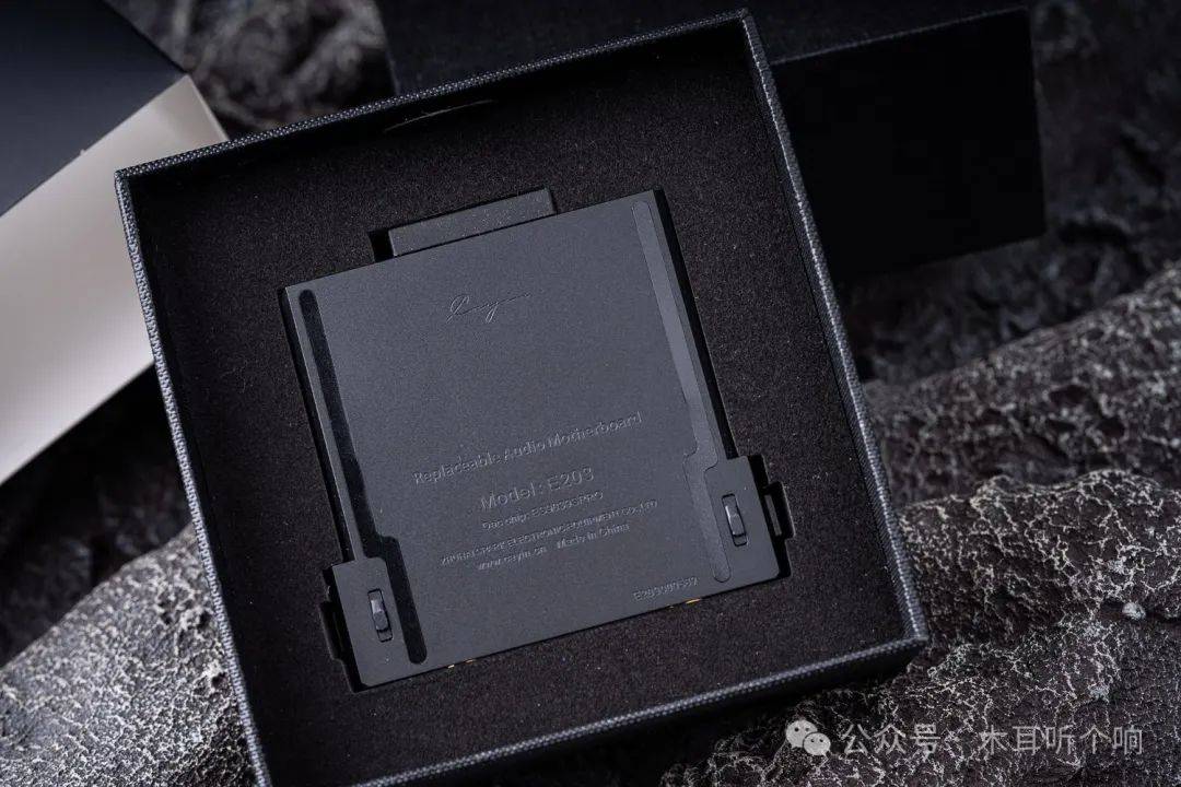

E203这个主板,在我看来已经全面超越了过去N6ii系列的所有版本,声音充分发挥了凯音的家族风格、同时还有极高的综合素质与驱动上限,虽然官方描述中强调的是“颇具情感、音色饱满,氛围感俱佳,对于流行类人声的演绎有着极佳表现”,但E203我更多的是推荐给一些硬核古典党,它对于现场录音的回放和大场景的控制能力已经是可以追赶N82的程度。E203采用了单颗9039Pro,并且在E203的详情页上,老梁也是毫不客气地阴阳了一把唯芯论用户们,包括他也列出了坊间对于ESS家芯片的一些刻板印象。其实,很多时候一些对于所谓芯片声的推论都是基于主机厂本身对芯片驾驭能力不够、或者说也许存在疏于调音的可能性,但还是那句话,DAC芯片只占一台播放器的其中一个环节,就好比某些调料蘸鞋底都好吃一样,对DAC芯片外围电路构建和对音色呈现理解的设计思路才是起决定性作用的。当然了,2025年,我不想再科普为什么一颗DAC就足够做平衡输出了,大家如果看到有人说E203是假平衡,记得嘲笑他一下。
如果你对音频架构感兴趣的话,其实凯音官方的文档写的非常清晰、易懂,而且还有完整的原理图,我这大概简述一下。9039Pro本身有8个输出通道,E203的做法就是8路通道以差分电流模式独立输出,以完全独立的8路IV电路进行信号转换,后接全对称结构的LPF与Buffer驱动电路、全平衡信号的传输与放大。其中Buffer电路对E203最终的音色呈现有着极为重要的作用,在不削弱纯净度、不HUFI化结像、不削弱瞬态和速度感的基础上,E203的泛音表达极为的充分、浓郁。功率放大电路由OPA1612+分立器件电路混合搭建,给E203带来了非常充沛的电流输出能力,并且E203拥有一个Hyper模式的开关,会进一步改变放大电路的工作电压、静态工作电流和增益,这个状态下会明显缩短续航、发热量增大,但驱动能力还有非常夸张的提升。

C201和E203目前是一样的价格,当然还有一如既往的老用户折扣,这也是为什么很多N6ii的老用户里很多人会忍不住集齐全部的主板,因为每次只需要多花一两千块,就可以额外获得一部万元级水准的播放器,而N6iii这次快速拔插换卡的功能也许会进一步吸引用户们去“集卡”。从硬素质上来说,虽然E203价格持平,但我认为它的硬素质要稍高于C201,主要体现在更强的推力所带来的动态、低频表现,但如果你平时以驱动耳塞为主、以泛流行乐为主要的听歌需求,C201并没有被E203所超越,反而是我有点担心E203这种有点老派的调音可能不见得会像C201的声音那样受欢迎,它和现阶段主流年轻消费群体的HIFI听音口味可能有所相悖,尤其是听二次元女声的那些用户慎入。而如果你是比较早期的凯音用户,你会在E203上找到一些老的N5系、老N8系的影子,那种浓郁系的抒情人声、和古典大场景的从容感是万元内罕有的。从风格来说,C021对应A01,E203对应E01/E02,还是有一些“重走来时路”的意味,但是,凯音用两块主板就已经完成了对过去N6ii全系机器的超越,第三块主板会是何等的怪物,我们走着瞧?
