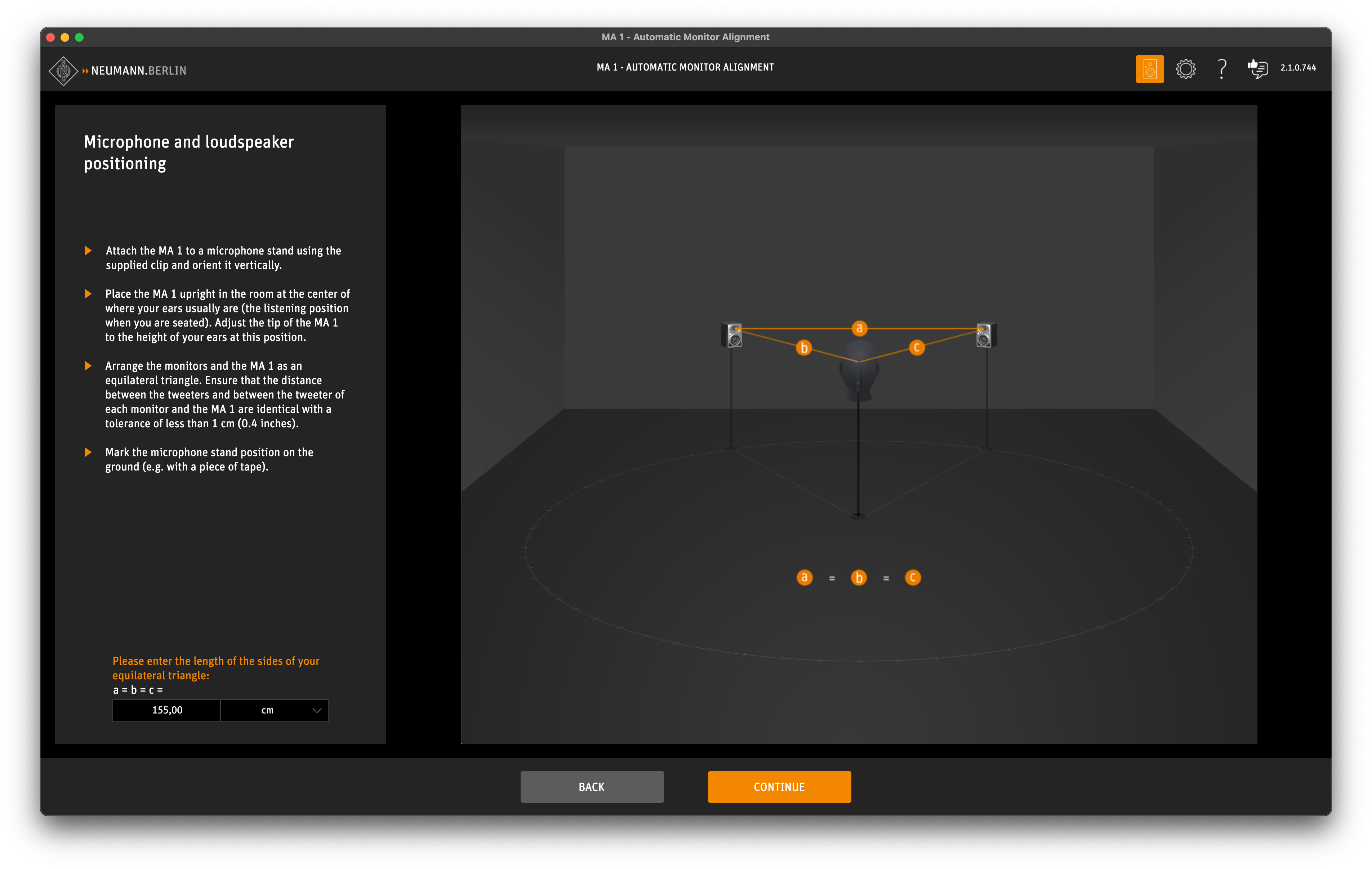

MA1调音后响应曲线
shike_cuke 发表于 2024-11-29 00:54
MA1调音后响应曲线
冒昧回复几句。
看到这个200~500Hz的调整,联想到很多年前的一个经历,感觉对音色的影响,可能还是会有点大了。
可以考虑试试,弦乐的独奏重奏,对比听一下,开或不开校准的声音吧。
关于“房间声学校正”,有可能劣化听感的一些学习情况,https://zhuanlan.zhihu.com/p/615386082
很多年前听过“二胡味儿”的小提琴,https://zhuanlan.zhihu.com/p/615316624
前几周,又偶然听到了“马头琴味儿”的大提琴。
一时想到瞎说的,仅供参考吧~~~

交响无际 发表于 2024-11-29 11:32
冒昧回复几句。
看到这个200~500Hz的调整,联想到很多年前的一个经历,感觉对音色的影响,可能还是会有 ...
声学处理确实如你所说。刚开始我也很不适应,当房间声波反射消失以后,明显听自己说话声音都变了,有种半失聪的错觉。准确的说是完全没有回音和混响的原始声音。初听箱子的感觉更明显,完全没有泛音和混响,及其不适应,也曾一度想把吸音材料拆下一些。但听一段时间适应以后,会发现音乐的细节明显比做升学处理以前多了很多,尤其是皇帝位区域更明显。整个声场更加聚集,歌手或乐器的演奏包裹感更强,乐器演奏细节更加明显,甚至歌手唇齿偶然触碰的细节都能准确展现。这种感觉只能在做处理以后适应一周左右才能达到。这或许就是所谓听音习惯的养成吧。MA1的调音是软件根据测试自行进行的,调音后的数据自动下发到3支箱子,箱子存储调音后的数据。这条曲线听感比没调以前分层清晰,关于实际效果差异抖音上有一个kh80的调音视频,我的感受和这个视频差不多,没调以前中音部分太糊。

作者: andy04665547    时间: 2025-1-23 02:29
   楼主是不是沒TOE IN , 看图高頻不足
这是MA1自动调音的曲线。基础曲线可以根据听音习惯改动,我没改。

作者: andy04665547    时间: 2025-1-24 16:12
不是,我是說校正前的曲線衰減嚴重,
你这个套裝我也有
3个高可能性:
1.沒將高音单元TOE IN 到MA1 (等边三角形擺放)
2.MA1與高音单元高度不一致
3.听音距離太远(KH120II 推薦听音距離1-2米)

作者: shike_cuke    时间: 2025-1-26 01:42

作者: andy04665547    时间: 2025-1-27 11:14
shike_cuke 发表于 2025-1-26 01:42
等边,1.68M;听音测试MIC高度是比箱子高音位置高了13cm。
         MIC的高度要跟高音单元水平並且是你听音耳朵的位置  ,这个校正+-0.5CM的,校正时位置必需准确

作者: shike_cuke    时间: 2025-1-27 19:31
那看来我得再重新校正一次咯。
