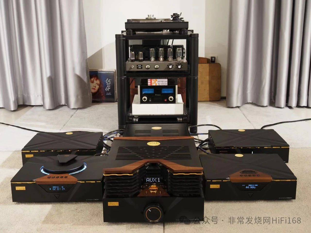

非常发烧网早段时间在广州仙童电器和斯巴克举行了一场斯巴克(Cayin) 三十周年限量纪念版产品的欣赏会,可能有部分朋友在现场或者直播间聆听了这个组合。今天我们在这里更深入地测评一下这套30周年组合的表现力。斯巴克(Cayin)这套30周年产品不仅是对音响技术的致敬,更体现着斯巴克对声音的执着追求,这三款限量纪念版产品共同呈现了一场Hi-End产品盛宴,向全球烧友展示了Cayin三十年来的坚守初心和不断创新的精神。下面让我们一起来看看这套产品的细节与表现吧。

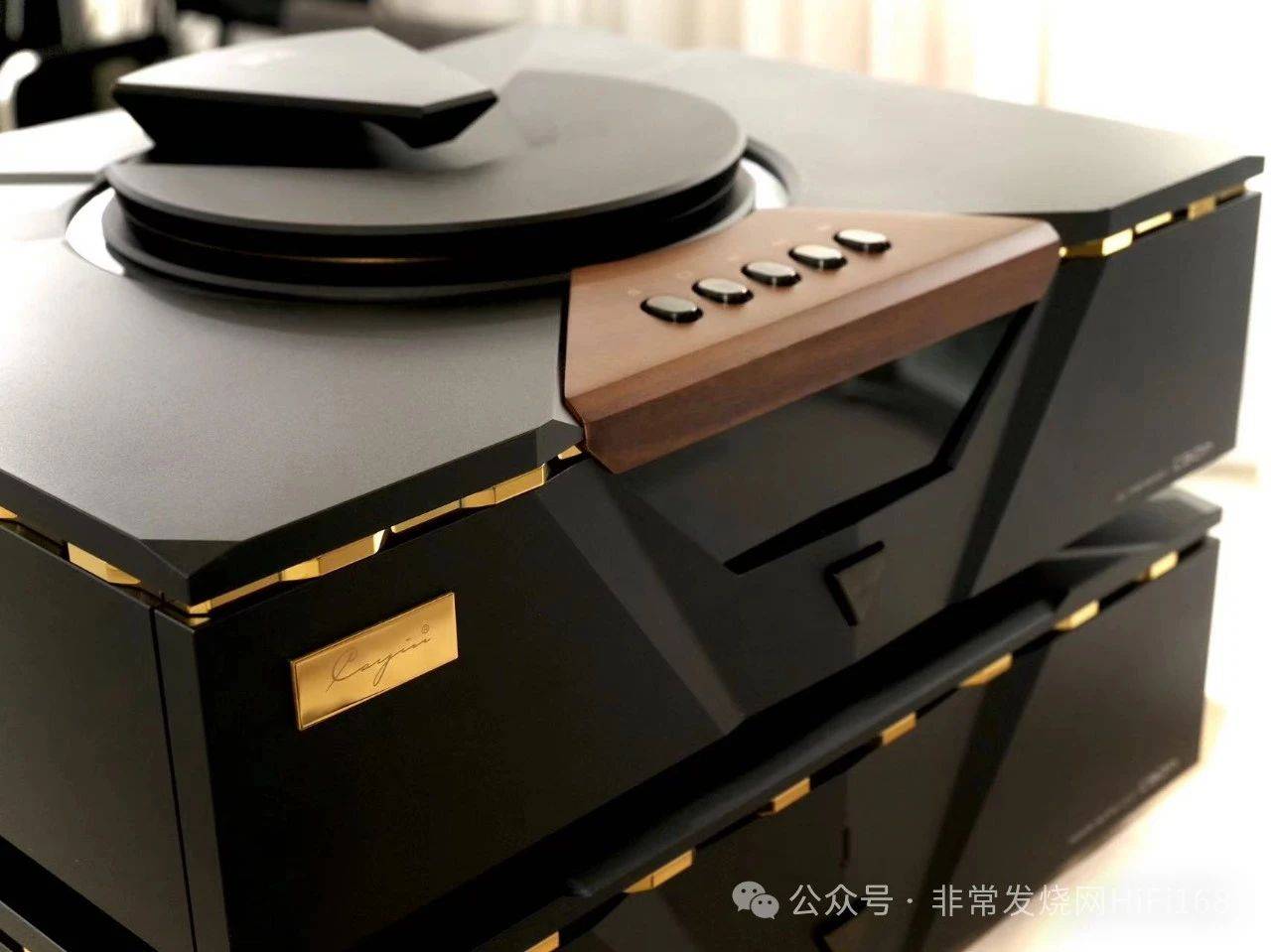

纯CD数字转盘 C30th
C30th电源巧妙地采取了分体式设计,其物理结构由分体电源系统和主机电源系统两大模块构成。这一设计确保了变压器、整流、滤波电路等涉及电源纹波处理的部分与数字音频信号实现了绝对隔离,从而显著提升了音频的纯净度。这也是当今Hi-End级产品中备受推崇且极为可靠的一种做法。
具体来说,C30th的分体电源主要负责实现隔离变压、整流、滤波等功能,确保电源的稳定和纯净;而主机电源则聚焦于为各个子电路提供精确的稳压和精细的电源管理。
值得一提的是,C30th内部电路全局都采用了超低相噪同步时钟源,实现了各功能电路的同步协调工作,不仅保证了产品的可靠性,还进一步提升了其性能。为此,C30th选用了极低相噪极高频率稳定度的恒温晶振(OCXO,10MHz)、超低相噪多路同步时钟发生器(集成了Jitter净化器和时钟同步器),以及极低损耗、阻抗稳定匹配(50欧)的射频同轴电缆,从源头上确保了时钟信号的精准度,并充分考虑了时钟信号的传输与同步。

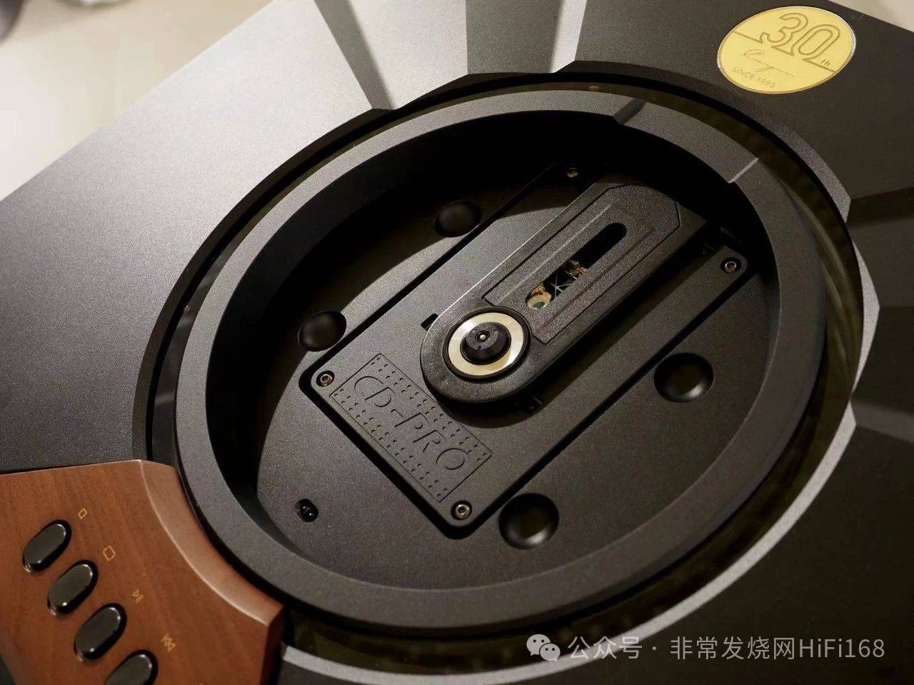

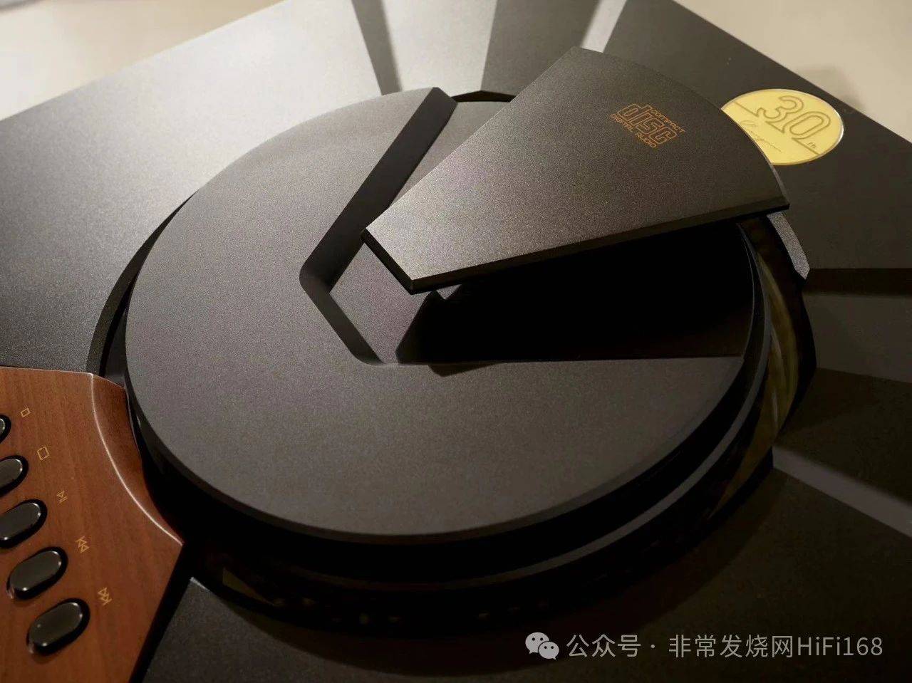

此外,C30th还采用了业内著名的飞利浦VAU1255/31LF CD-PRO2机芯模组,并设计了顶部手动揭盖结构,使得操作更为便捷。同时,为了进一步提升产品的音质,C30th在整机机械结构上做了大量的减振处理,包括机芯、时钟、电路板、变压器扼流圈等关键部件,确保了音频信号的纯净输出。

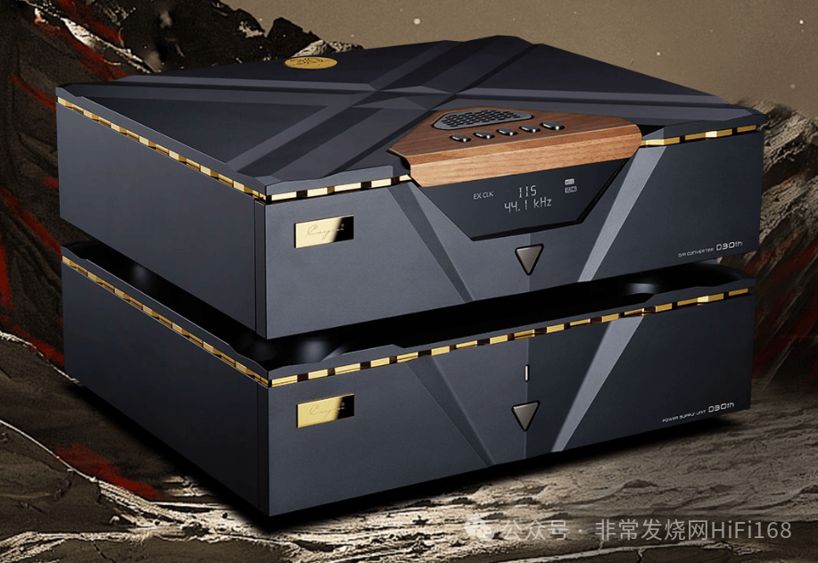

高保真数字音频解码器 D30th

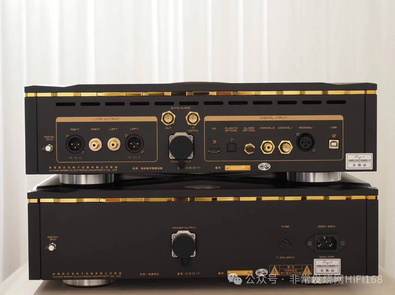

D30th解码系统,其精髓在于将数字信号精准地转换为模拟信号,并为用户提供了优质的模拟前端信号,确保信号能够无缝接驳到功率放大系统。在电源和时钟系统的设计上,D30th与C30th有着相同的基本框架,但针对两套独立供电的变压器后端电路进行了优化调整。
D30th解码系统独具匠心,它融合了两套不同硬件架构的解码方案。一套是经典Classic解码系统,其核心DAC采用飞利浦的旗舰级芯片组DF-7(TDA1307+TDA1547组合),以MONO模式(单声道)呈现,构成全平衡差分电路,确保音质纯净、温暖。另一套则是Modern现代解码系统,基于ESS的旗舰级芯片ES9039SPro,每声道使用4片芯片进行多通道并联,全部工作在MONO模式,两声道合计8片,形成独特的矩阵式DAC架构。这种架构带来了强劲的音频电流输出,动态更大,噪声更低,驱动力更强,为用户带来全新的听觉体验。
D30th的两套解码系统允许用户根据音频信号的格式和个人的听感需求进行选择和搭配,无论是经典还是现代,都能找到适合自己的声音风格。此外,作为30周年纪念版产品,D30th既可以与C30th组合成套装使用,也可以单独使用,为用户提供更多的选择空间。
当用户同时拥有C30th和D30th时,可以选择将D30th作为同步时钟源,输出时钟信号到C30th,实现播放器与解码器系统的精确同步。这种完全同步的时钟机制能够降低数字音频信号的抖动,从而获得最高质量、畸变最低的数字音频信号,为用户带来更为出色的音质体验。

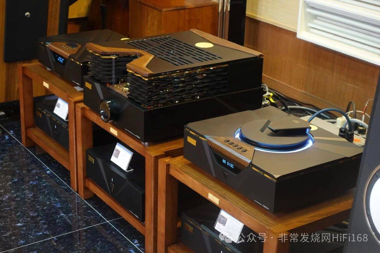

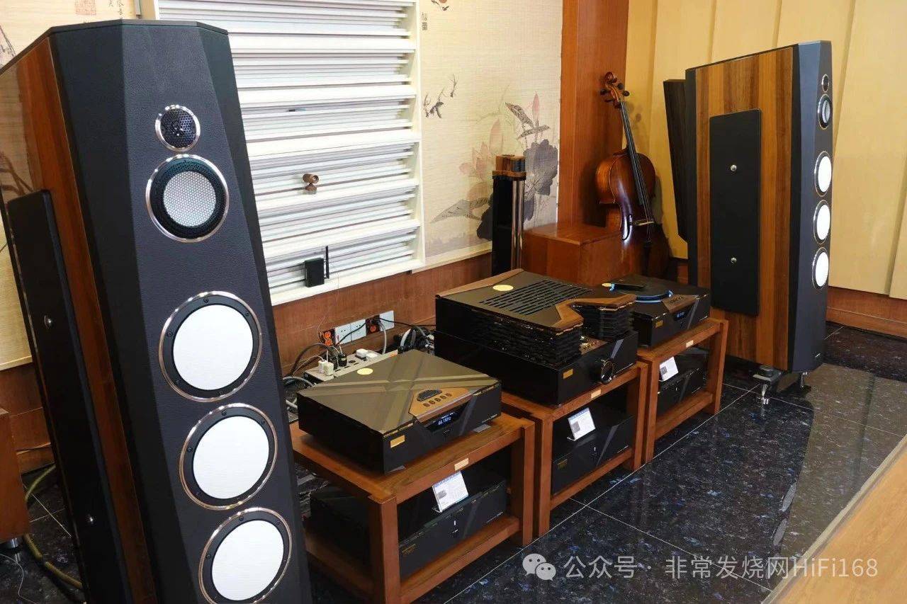

试听配搭

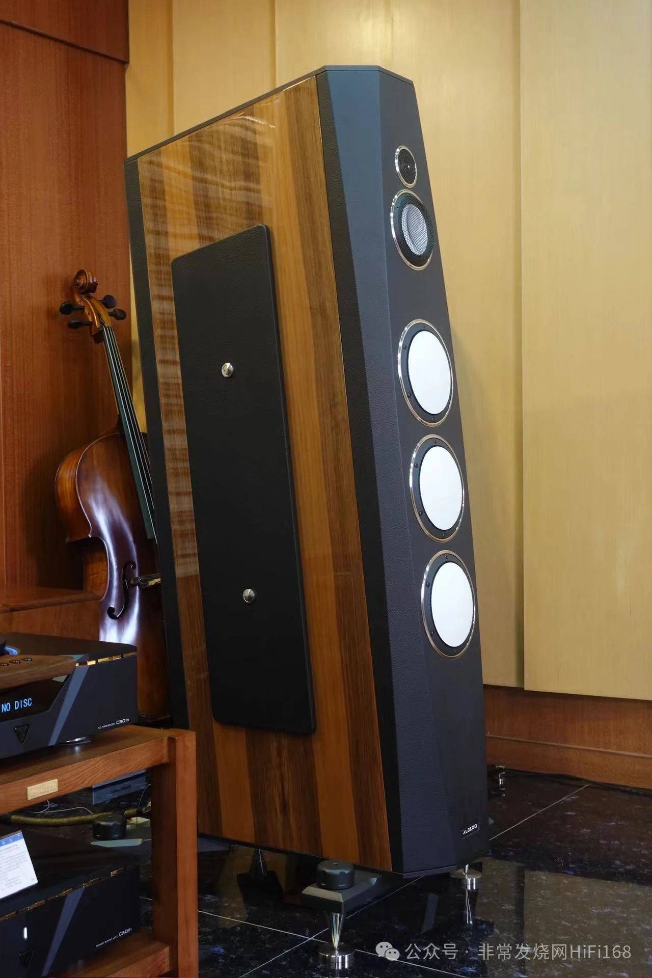

本次试听我们依然采用是Albedo Acclara作为配搭,这是一款HIEND级意大利扬声器,其超凡的外观细节处理和高级的用料,无不体现着HIEND的风范。这款价格超过50,000欧元的扬声器,不仅在工艺上达到了世界级水准,更以其音质的纯粹和力量感,让众多发烧友所信服。
Albedo Acclara 设计是以极致相位一致性追求作为核心。这种设计理念通过倾斜的前面板和五个驱动单元的精心排列,实现了用户在合理距离内就可以获得良好的相位响应而不需要进行过多的调整。
Acclara采用了Accuton的Cell系列喇叭单元,其中低音方面采用了三个七英寸的铝制振膜低音单元和一个五英寸陶瓷振膜中音单元,共同营造出充满密度的中音和深沉的低音响应。而25毫米的硬质黑钻石反半球音单元,确保了更广的离轴扩散性和高频的延伸,以及无与伦比的细节层次和极低的失真。
Albedo Acclara配搭全套斯巴克30周年这套中西合璧的配搭可以说是非常有参考意义。高性能的单体对于功放来讲也是非常具有挑战性的,虽然Albedo Acclara灵敏度都有86dB说她好推一定不是,但是说她难推也不至于非常难推,4欧姆的阻抗对功放机的电流需求还是有一定要求。但是大家不要忘记这次我们试的这台KT170合并机却有着230W的驱动力,下面我们来一起听听他的声音。

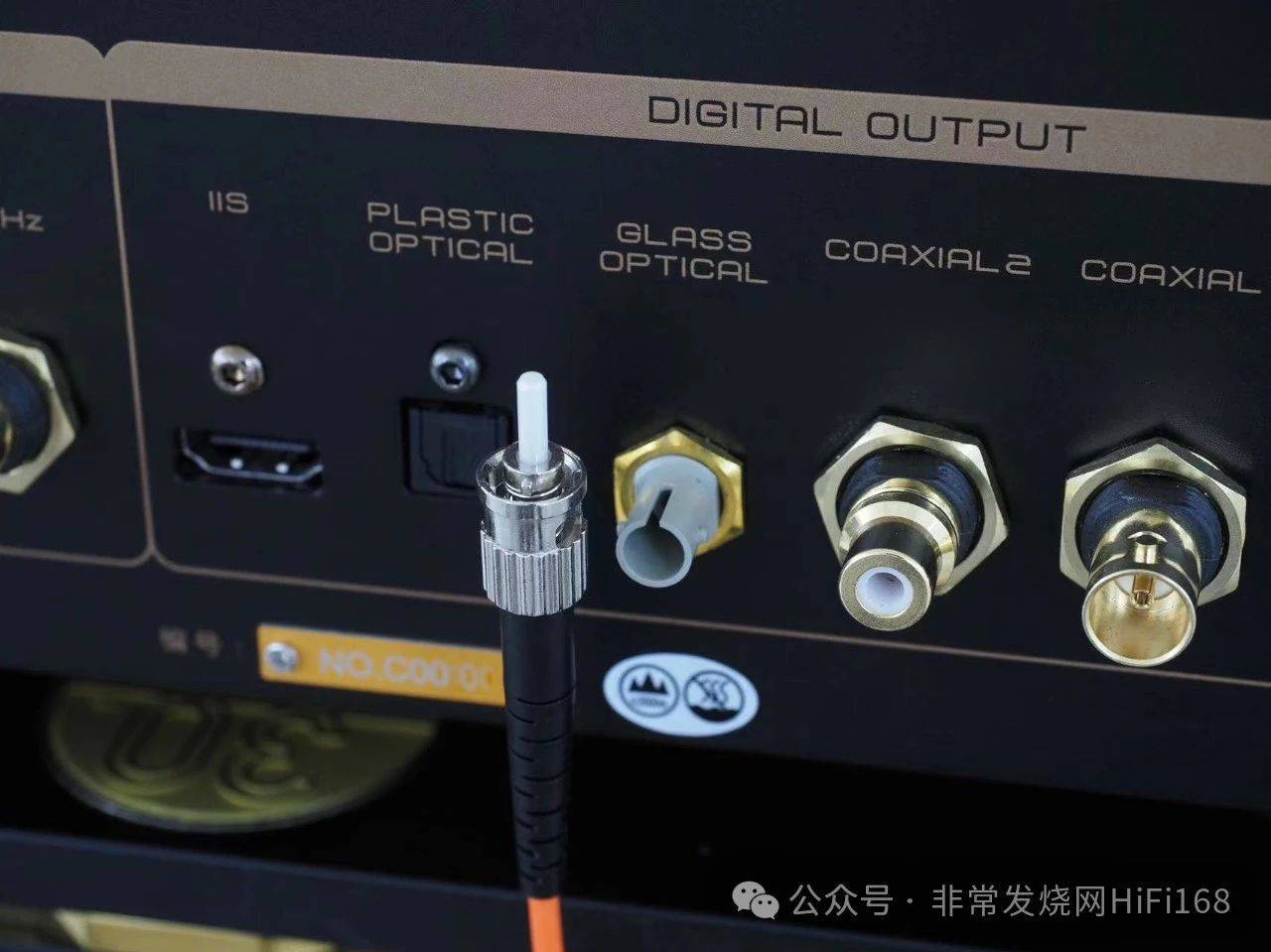

斯巴克(Cayin)这套30周年产品可以说是充满诚意,无论在功能上面还是设计上面都落足了心思,最让我赞赏的是CD转盘和解码之间竟然提供了AT&T玻璃光纤的连接方式,最大限度地阻隔了两者之间电器干扰之余又保证了数据传输的质量。我们还对比过玻璃光纤和同轴连接的差别,效果之明显是一耳朵的分别,无论分离度和信息量都是AT&T玻璃光纤较为优胜。另外,D30th解码器准备的两种解码模式选择让用户有了更多对声音和音色上面的调节,现代解码芯片和经典飞利浦芯片的声音在播放不同类型音乐时候多了分玩味。
有意思
