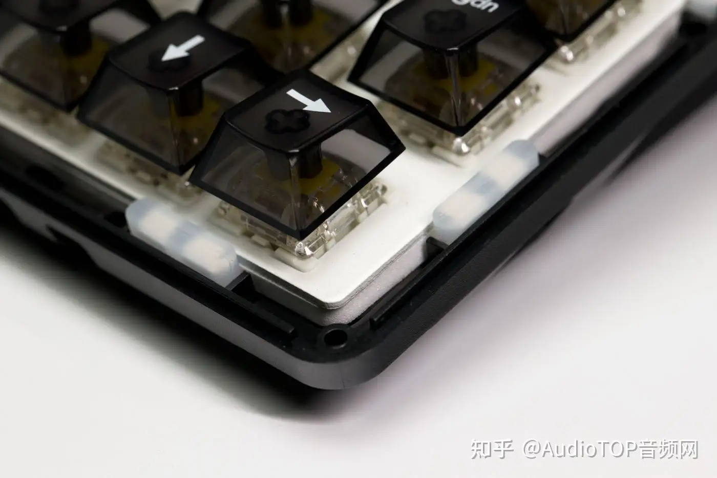

在GASKET键盘中,钢板并不和上下盖直接刚性连接,而是通过垫片悬浮放置。为了配合垫片,外壳开模也相应变得复杂。

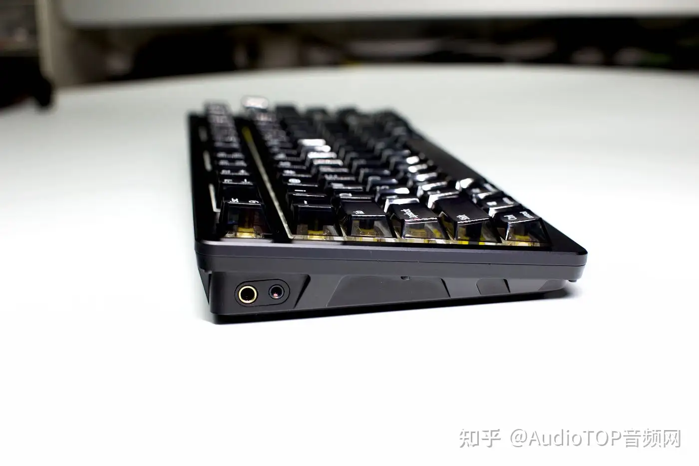

此外,有别于其他机械键盘,KB3内置了优质摸鱼工具,左右两侧有耳机插孔和音量波轮,这说明它内部可能包含音频模块。耳机口有4.4和3.5各一,波轮除了调节音量,侧向拍击也有快速静音功能。

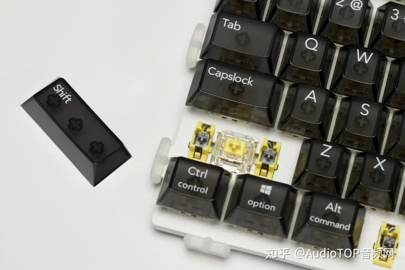

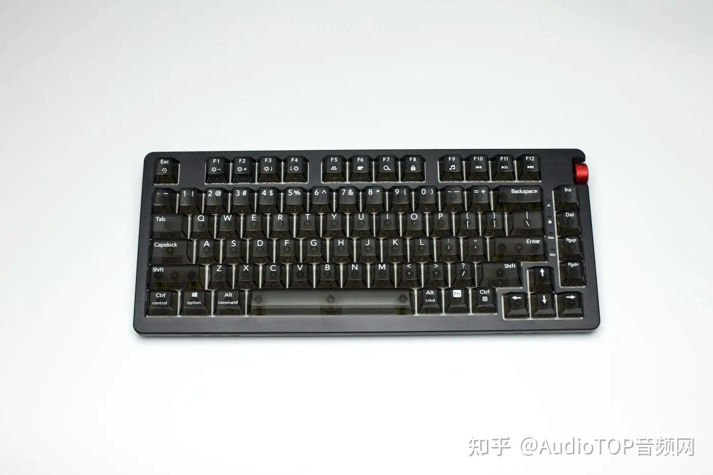

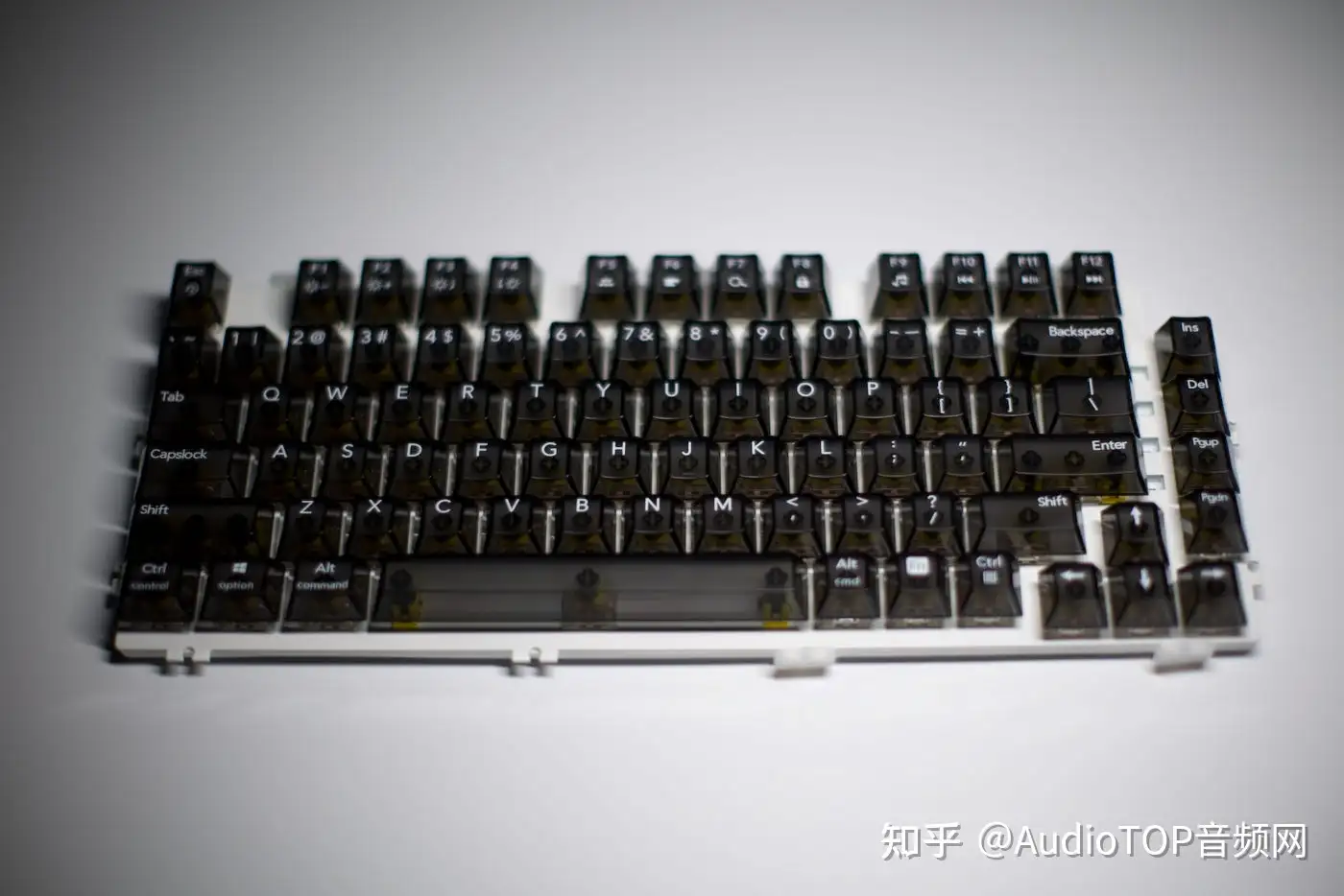

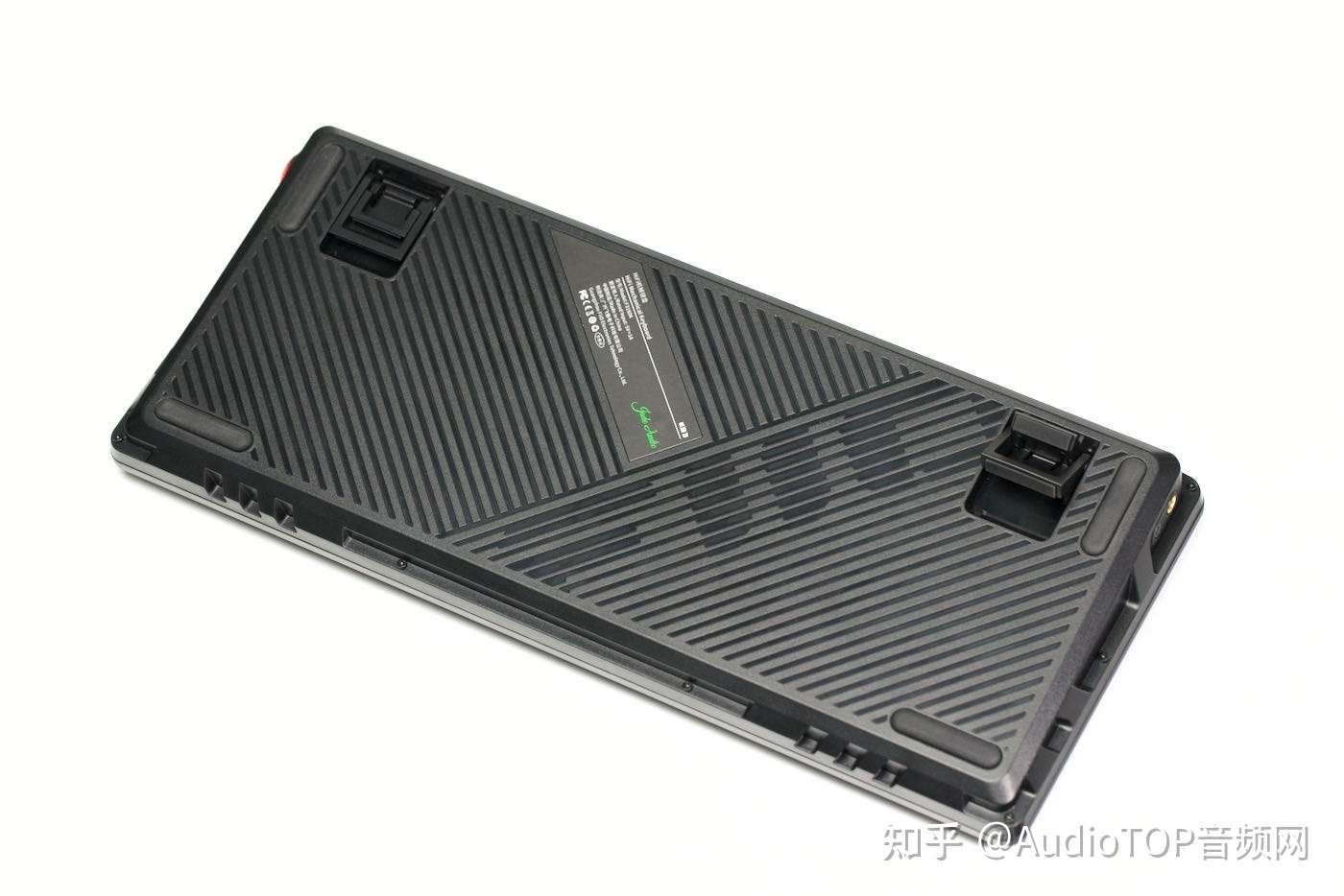

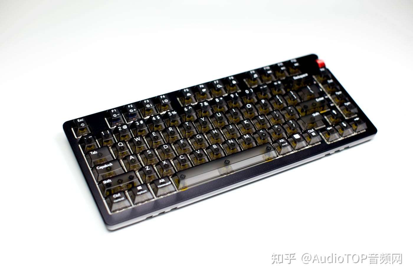

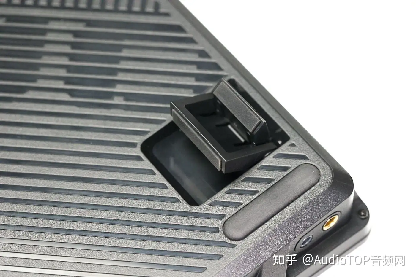

我收到的样品是标准版,黑色有线单模。它比FILCO 87圣手二代小一点,但更重一点。手摸温度可知键盘上盖是金属,下盖是塑料。键帽是烟熏色,顶沙侧透,白丝印字符。4颗大键采用了卫星轴,钢丝放在了钢板底下,所以敲击时听不到钢丝音。键盘底部脚撑有高低两档。
KB3标配黄轴,声音反馈比较小,没有段落音,空腔音也不明显,整体偏向安静。大致和iMac的Magic keyboard的反馈响度相当,稍微响一点也有限。再加上是GASKET结构,整体的键入感觉是润滑,刚中有柔,坚实中带点韧性。当双手用力按下时,键盘的下陷轻微。

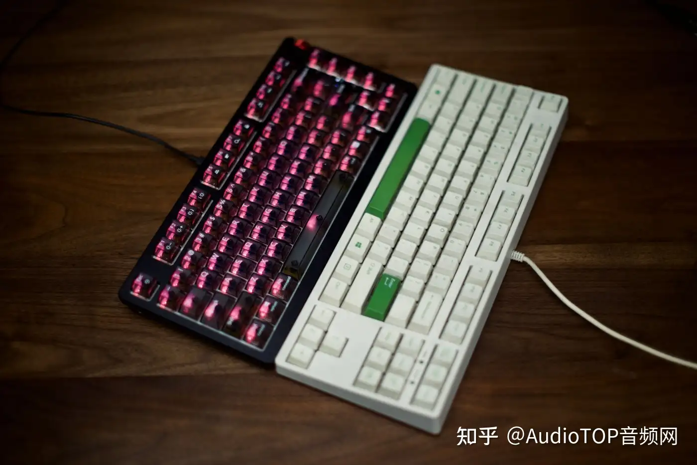

外观方面,KB3的第一印象,在不开背光时比较端正沉稳,即使放在办公场合也不会引来侧目。除了那只红色的波轮。我发现拔掉波轮后,这把键盘其实更好看。我并不是对红色有什么偏见,只是不能欣赏这个色号的红。于是我大概花了两分钟,用指甲油把它涂成了草绿色。

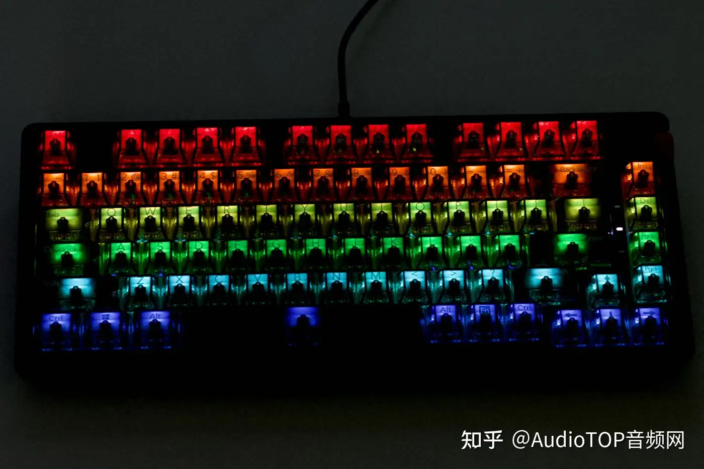

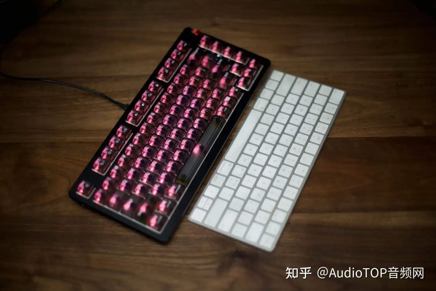

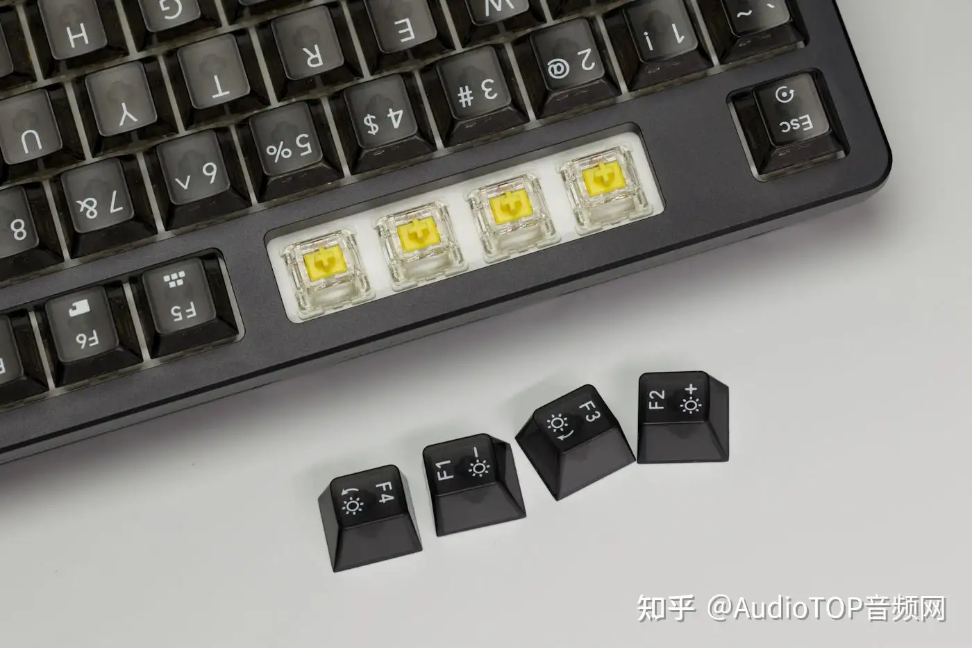

而开启背光后又是另外一番情景。KB3的左上方有四颗键用于背光模式和亮度,可以让用户自行选择光污染的种类和烈度。事实上,在一揽子夜店风情的RGB模式之外也能找出好几个比较正经悦目的背光方案,比如石榴色、彩虹波浪,以及三种键闪。
KB3兼容WIN和MAC键位,可通过快捷键切换,右侧有对应的系统指示灯亮起。这点就比较方便灵活。之前的圣手二代青轴由于多个键位不兼容Mac,用起来不顺,被我赠送给了老婆。每次我在客厅悄咪咪地用magic keyboard时,书房的青轴在雨打芭蕉,滴答作响。此次拿到KB3,我意识到局面有望扭转,就第一时间下单买了一罐青轴键,酝酿发起反制。
关于键位还要补充一点,就是KB3缺失显示器亮度调节的键位,因此用上去不那么Mac。这是个槽点,但不至于致命,因为毕竟相对于音量,显示器的调节其实不那么频繁,我个人感觉能忍。

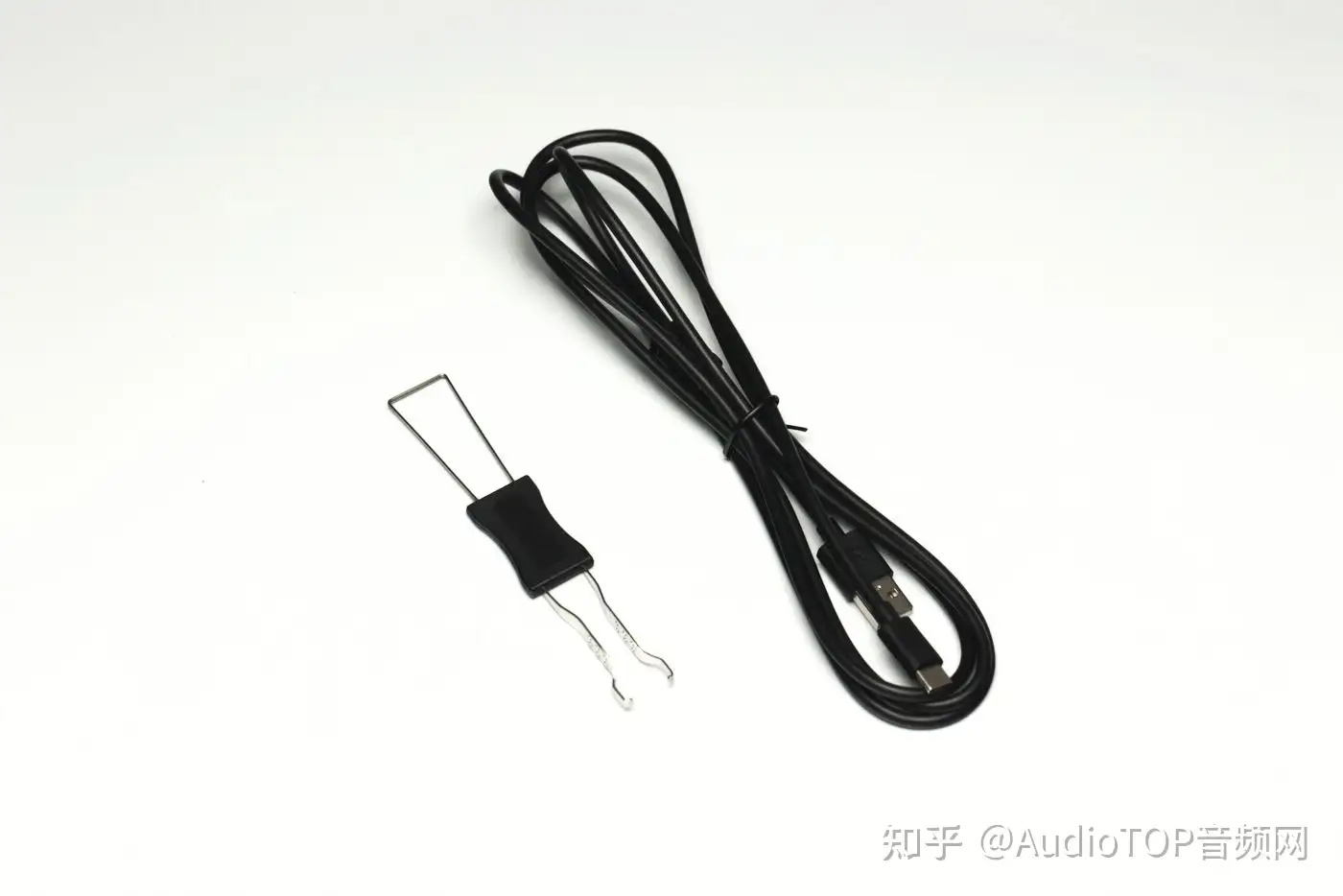

配件:1.8米数据线;键帽/轴体起拔工具。

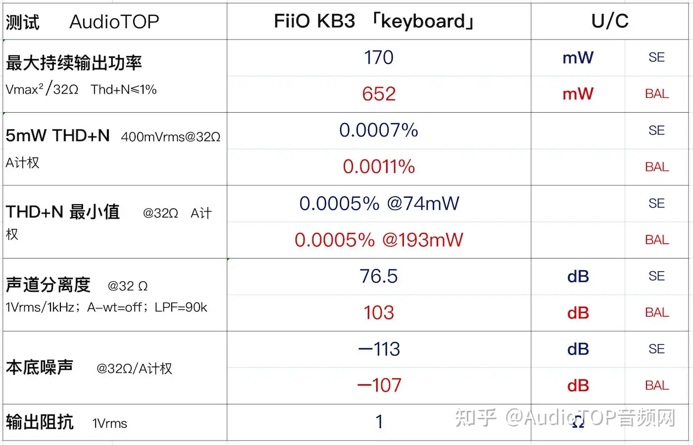

现如今连键盘都能连到AP了。来看一下测试汇总,总体来说是相当体面的成绩。一眼看过去,感觉这把键盘很像某个功率强劲的小尾巴解码耳放。飞傲的KA13的平衡口极限输出是567mW,KB3是652mW。其他如THD+N和底噪指标,KB3都略好一点点,但基本是同一个水准。而在声道分离测试单项,KB3会明显好出一截。
在32欧姆负载频响测试中,KB3整体平直,在10k后的高频段有大约0.2dB的轻微衰减。而20k频点没有测到,在测试中比较少见。不过鉴于这是一把键盘,能够体谅。

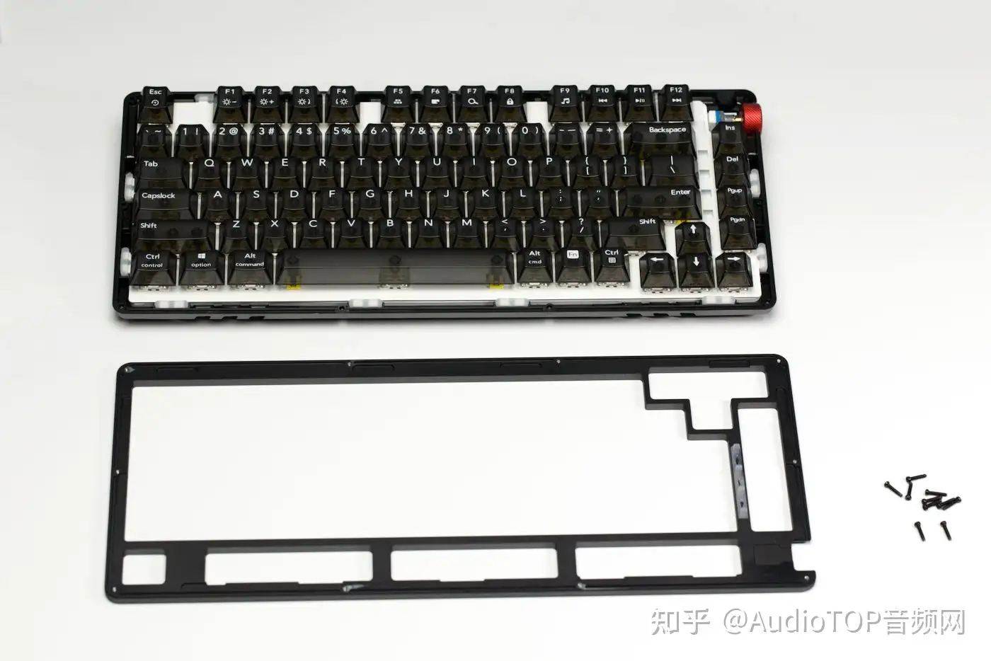

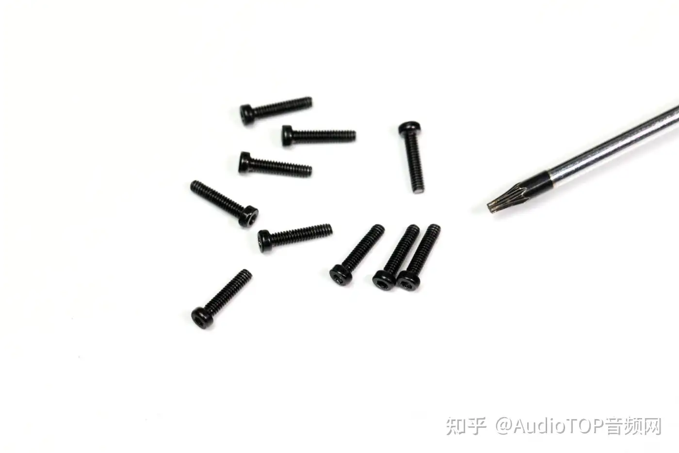

相对于一些需要撬棒的键盘,KB3的拆解是容易的。拆掉10只螺丝,分离上下盖。

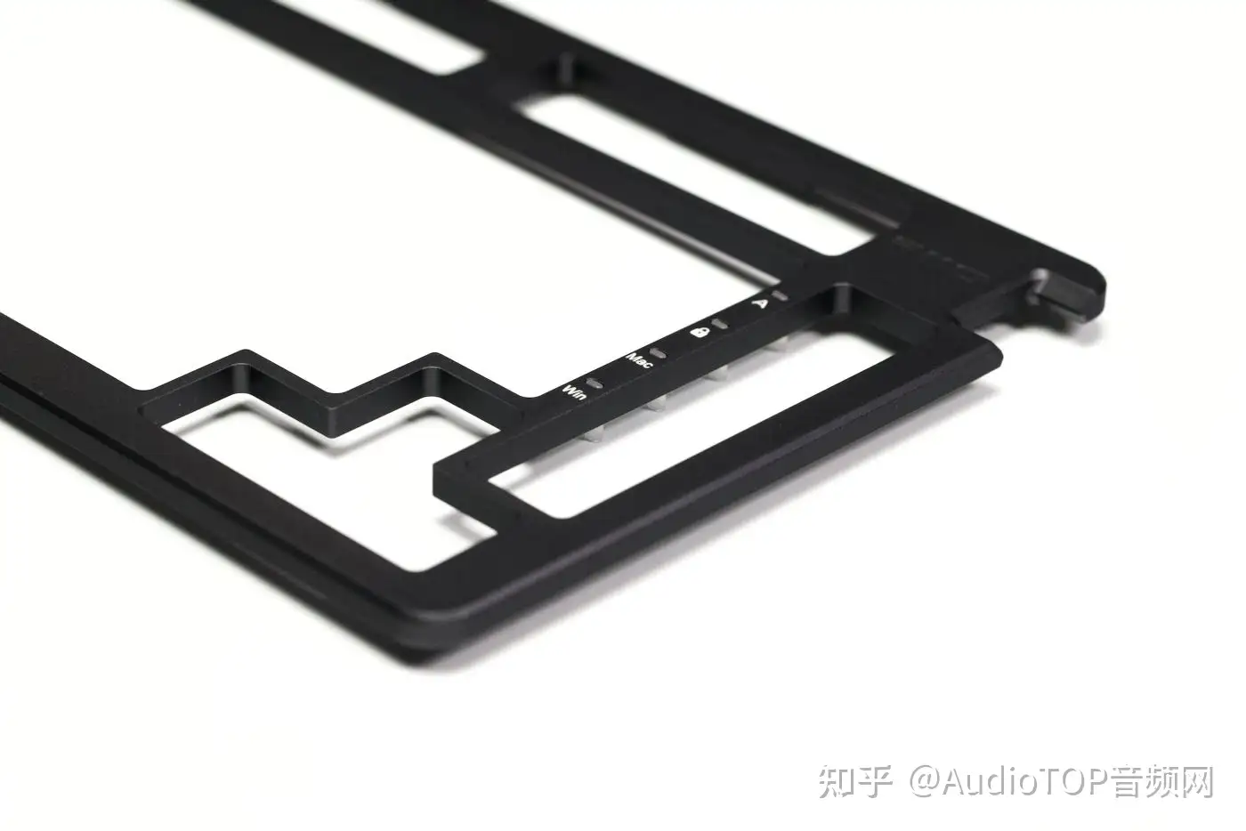

上盖为铝合金材质,厚度5mm。

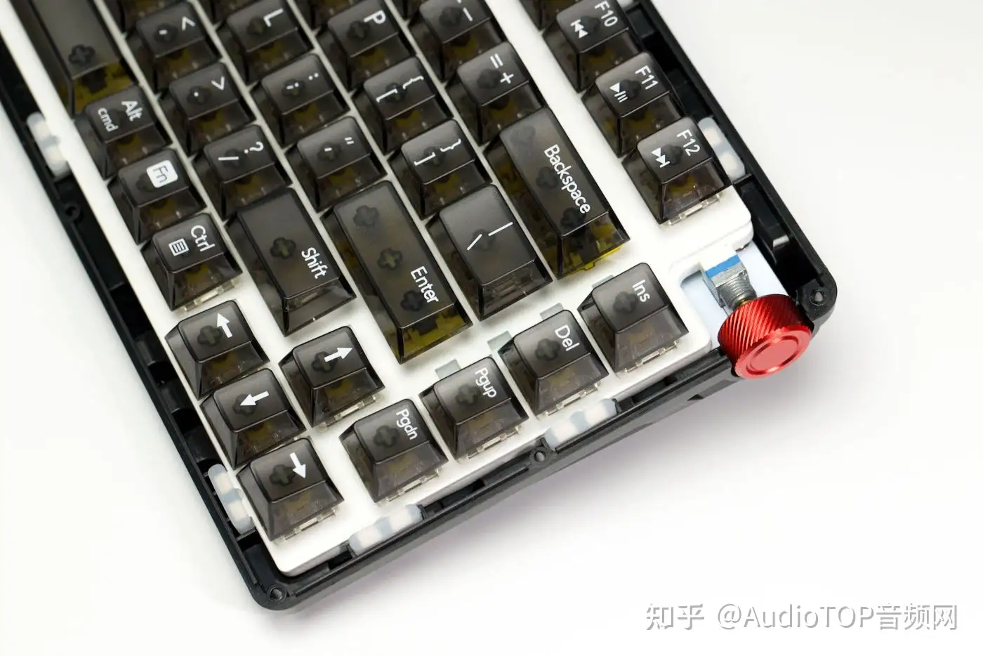

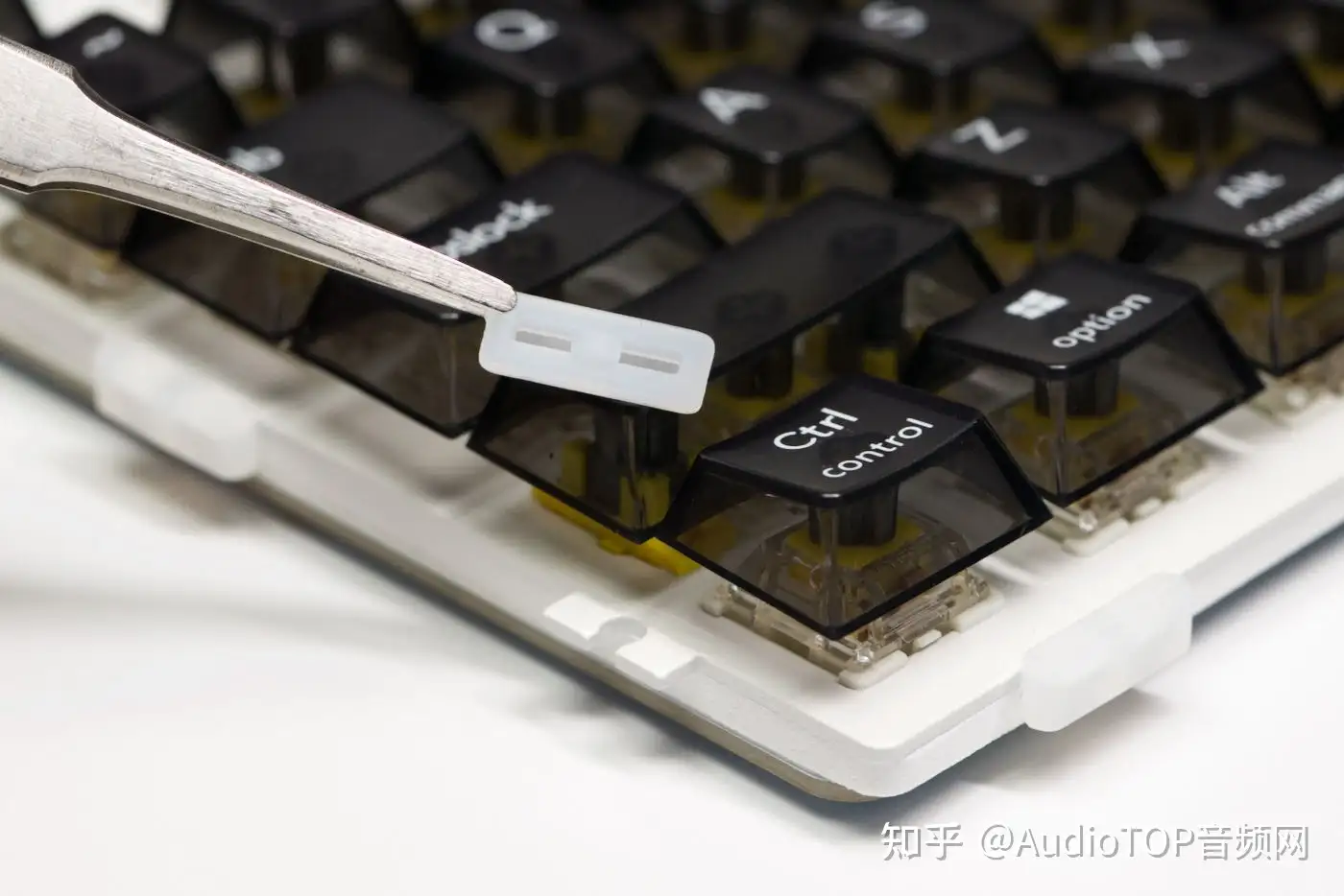

GASKET结构,钢板边缘有13只耳朵,通过垫片放在底盖的凹槽上。
垫片是硅胶材质。可以看到钢板耳朵其实预留了开口的螺丝孔位,给用户的DIY改造带来了便利。

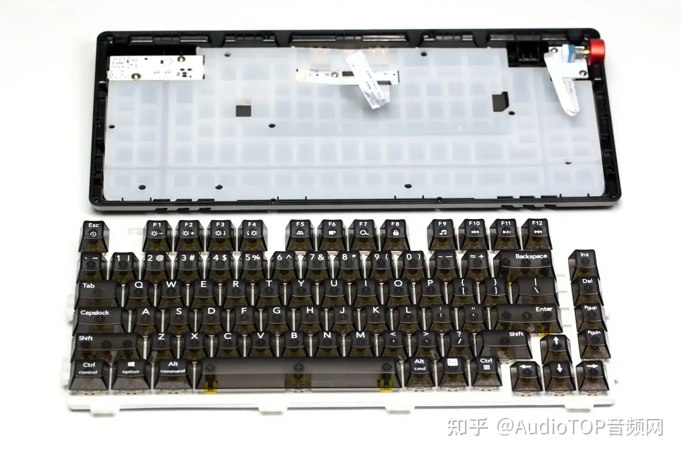

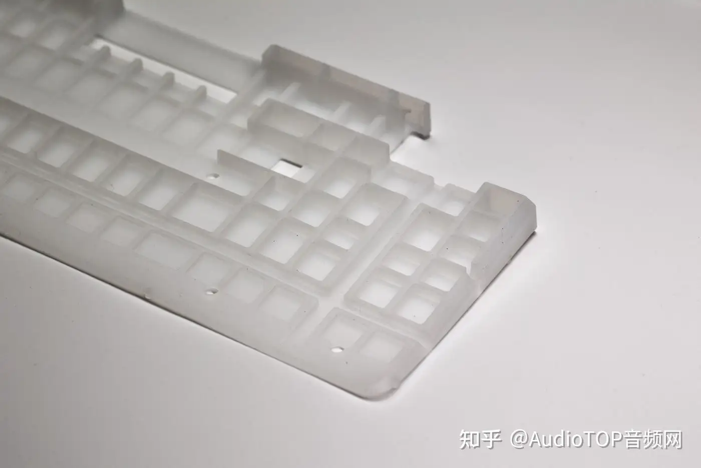

键盘下方的空腔有硅胶块。
硅胶块有多个格室结构,用来增加表面积并分割键盘内的空腔,加强吸音的效果。

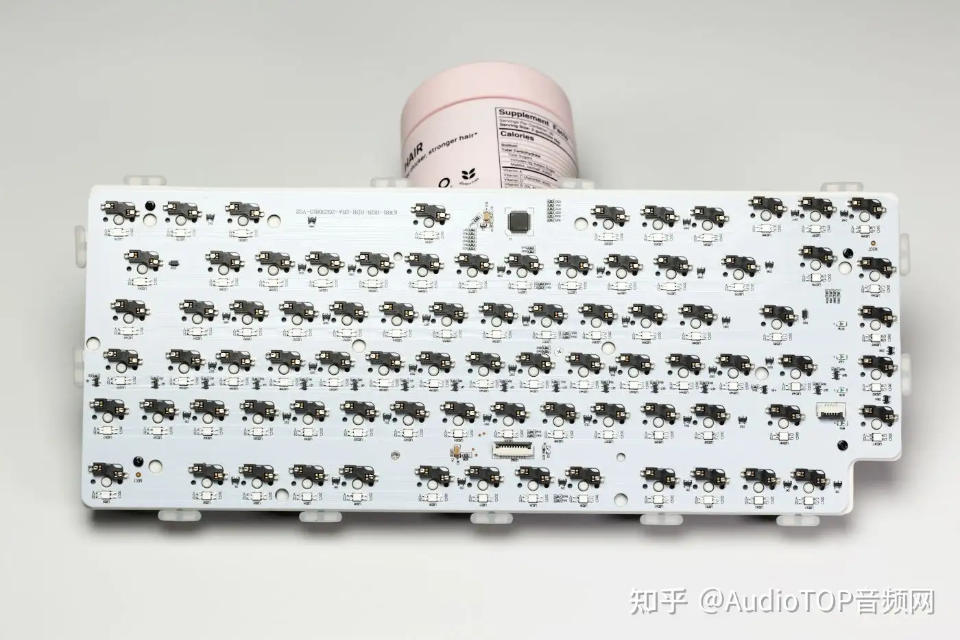

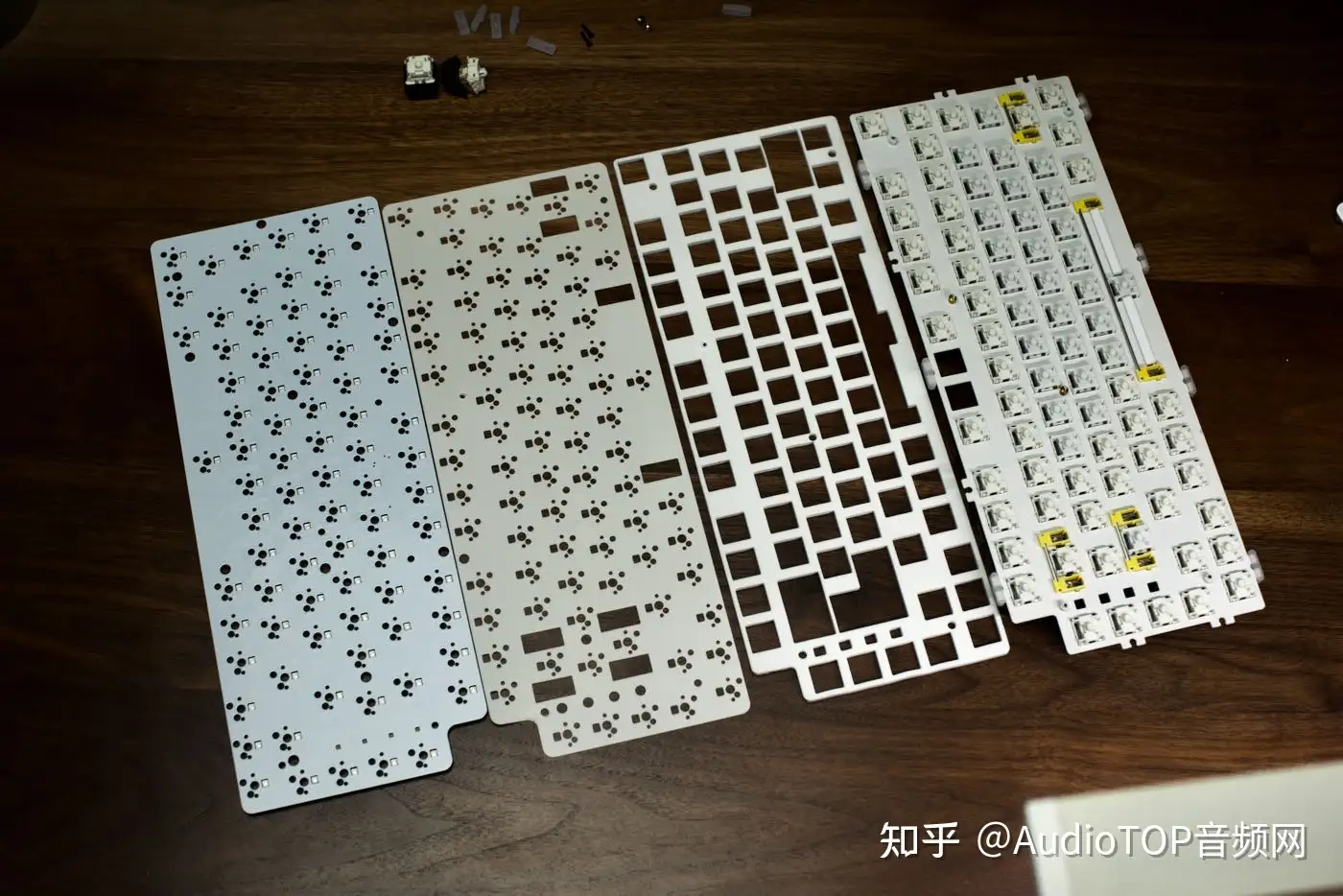

主体是三明治结构。钢板厚度1.5mm,钢板和PCB之间是3mm厚度的泡沫缓冲材料。

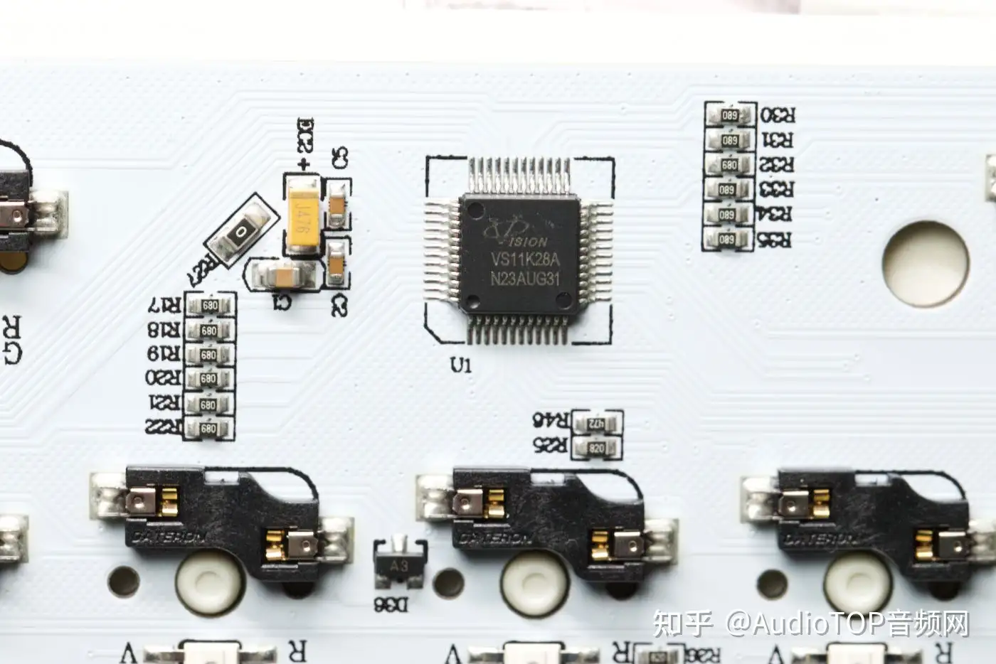

键盘主控。
PCB全貌。

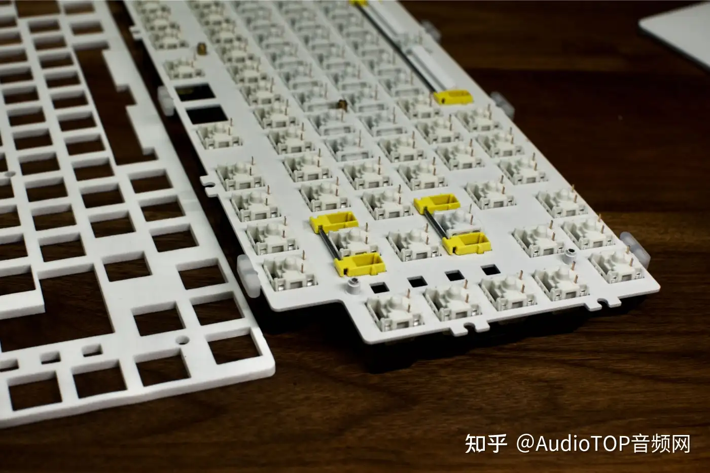

大键的卫星轴结构,钢丝在板下。

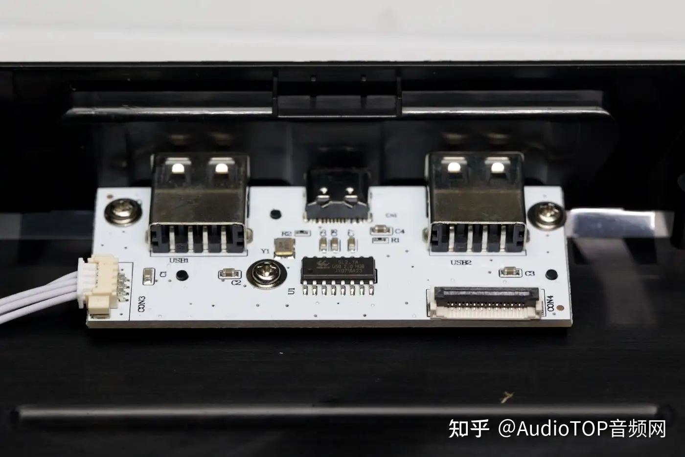

数据口小板,USB集线器。

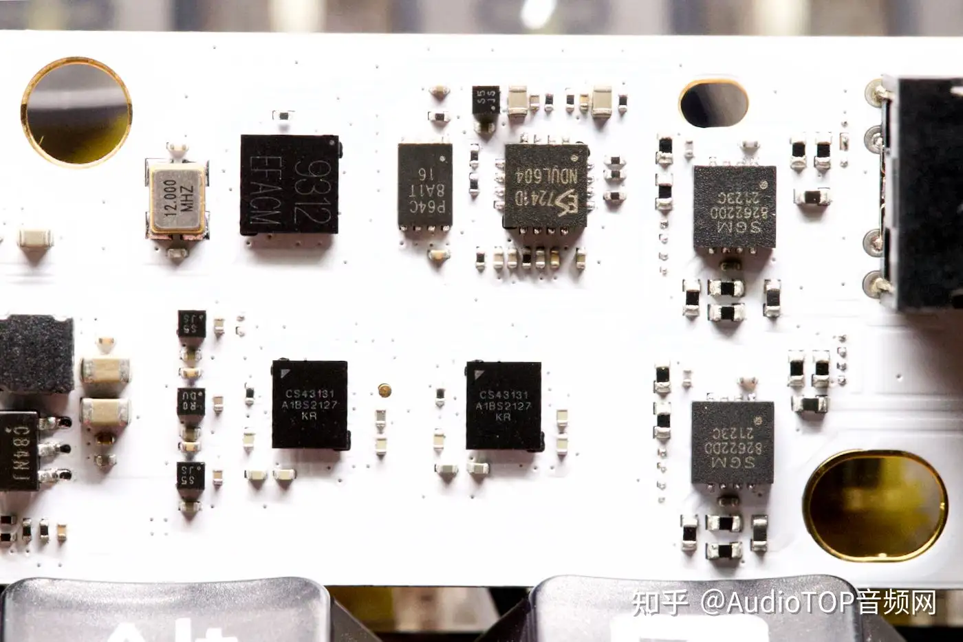

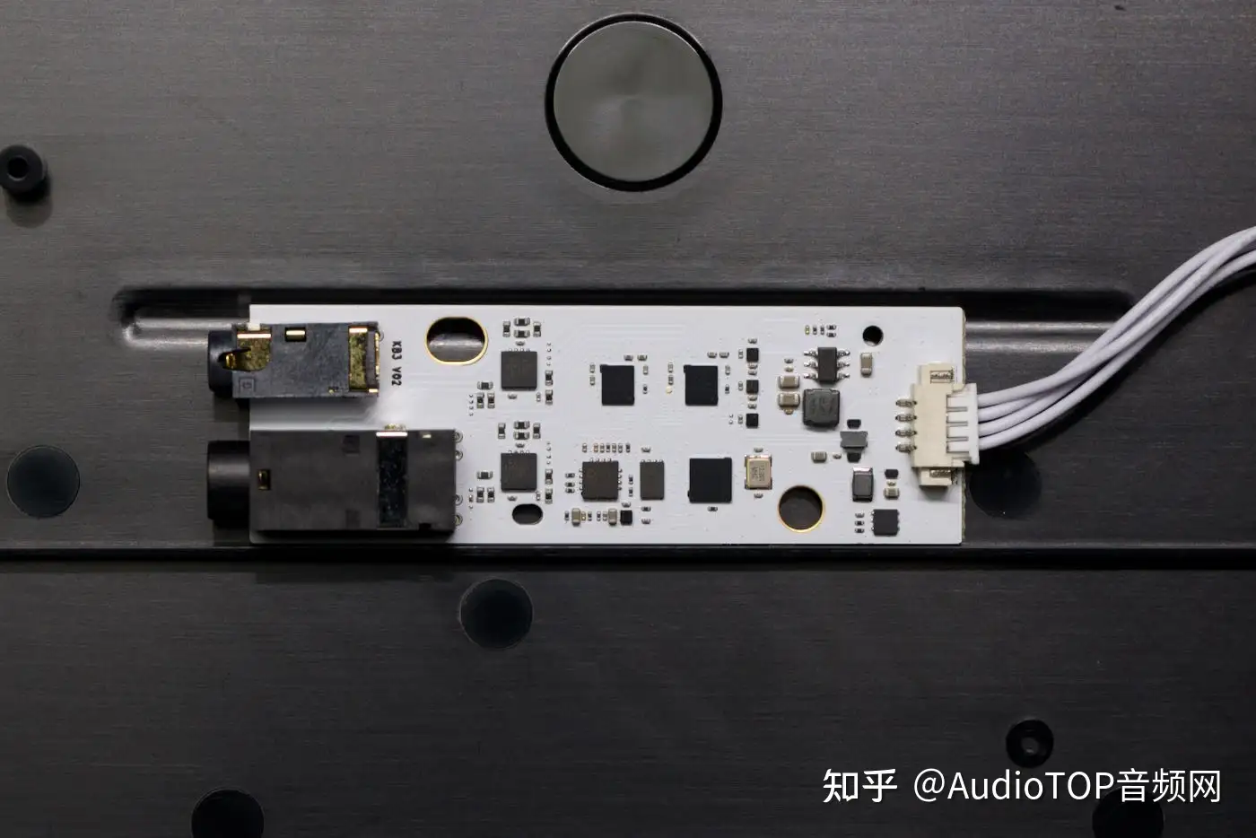

解码耳放小板。
无论元件配置情况或是大小尺寸,都是典型的小尾巴解码器。采用了两颗CS43131和两颗SGM8262-2,全平衡架构。

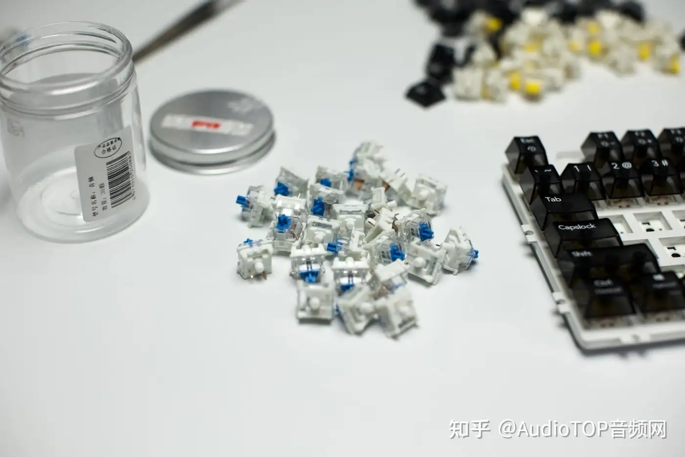

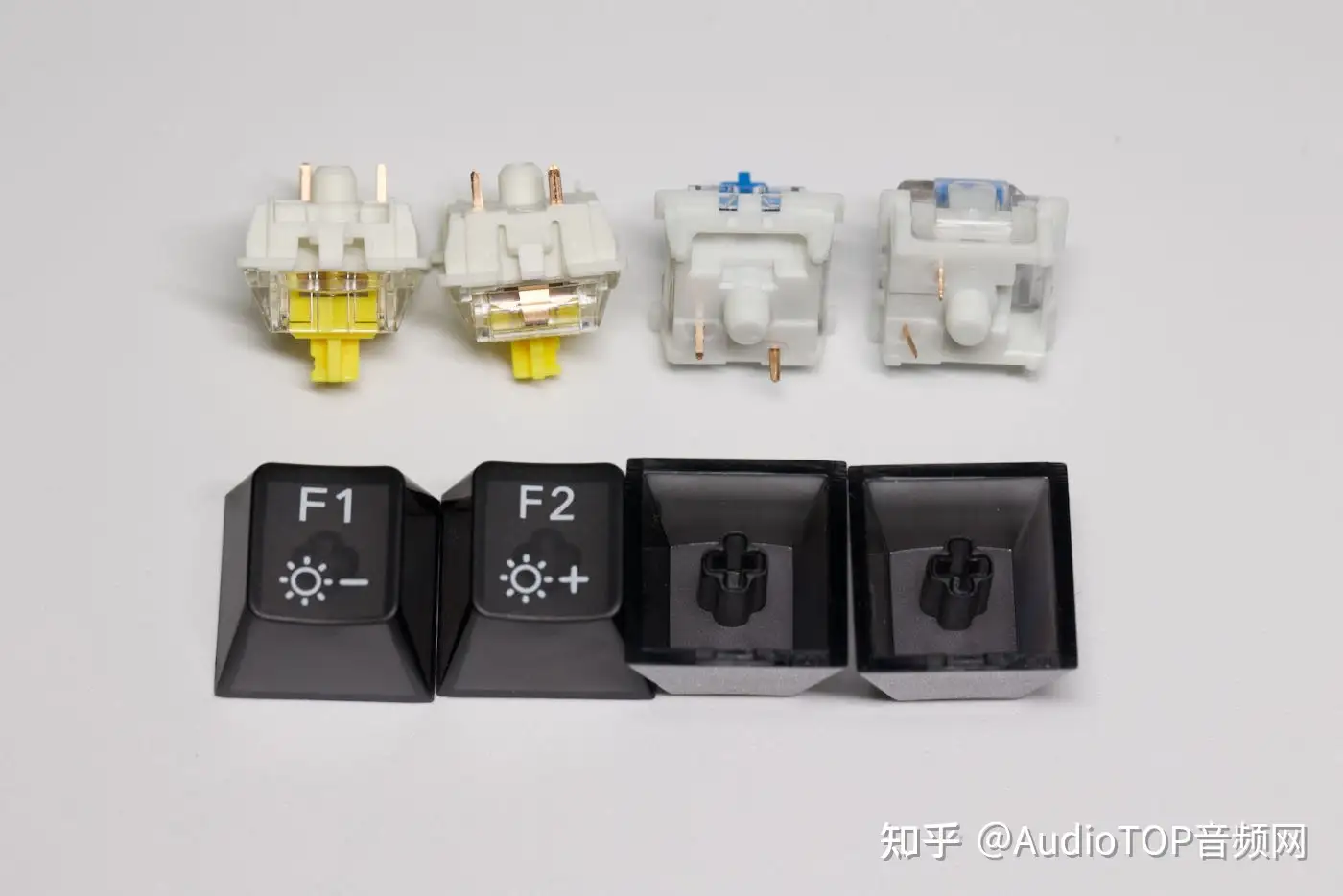

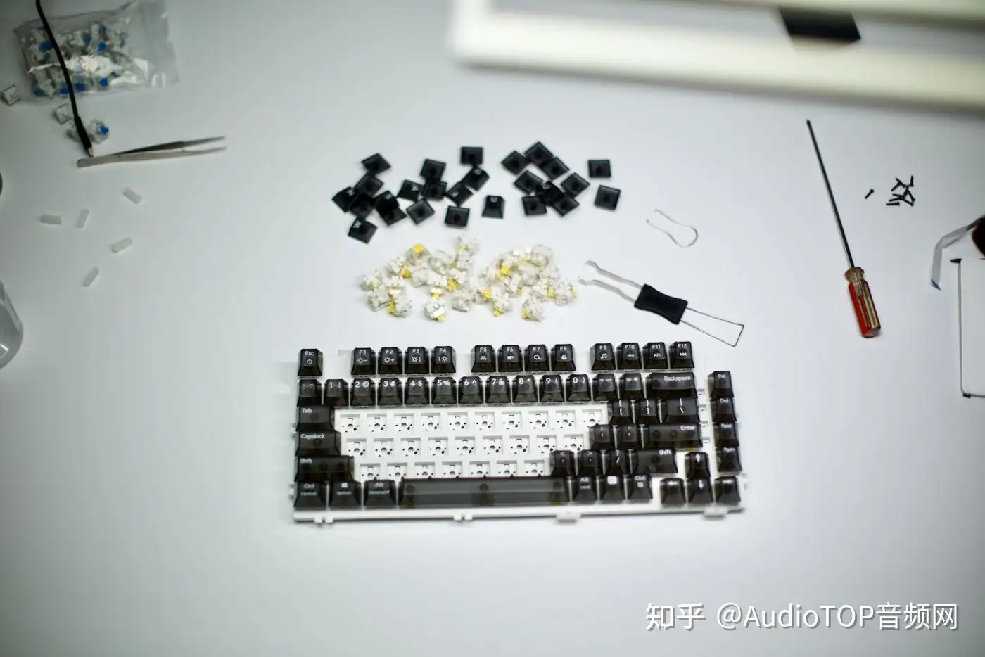

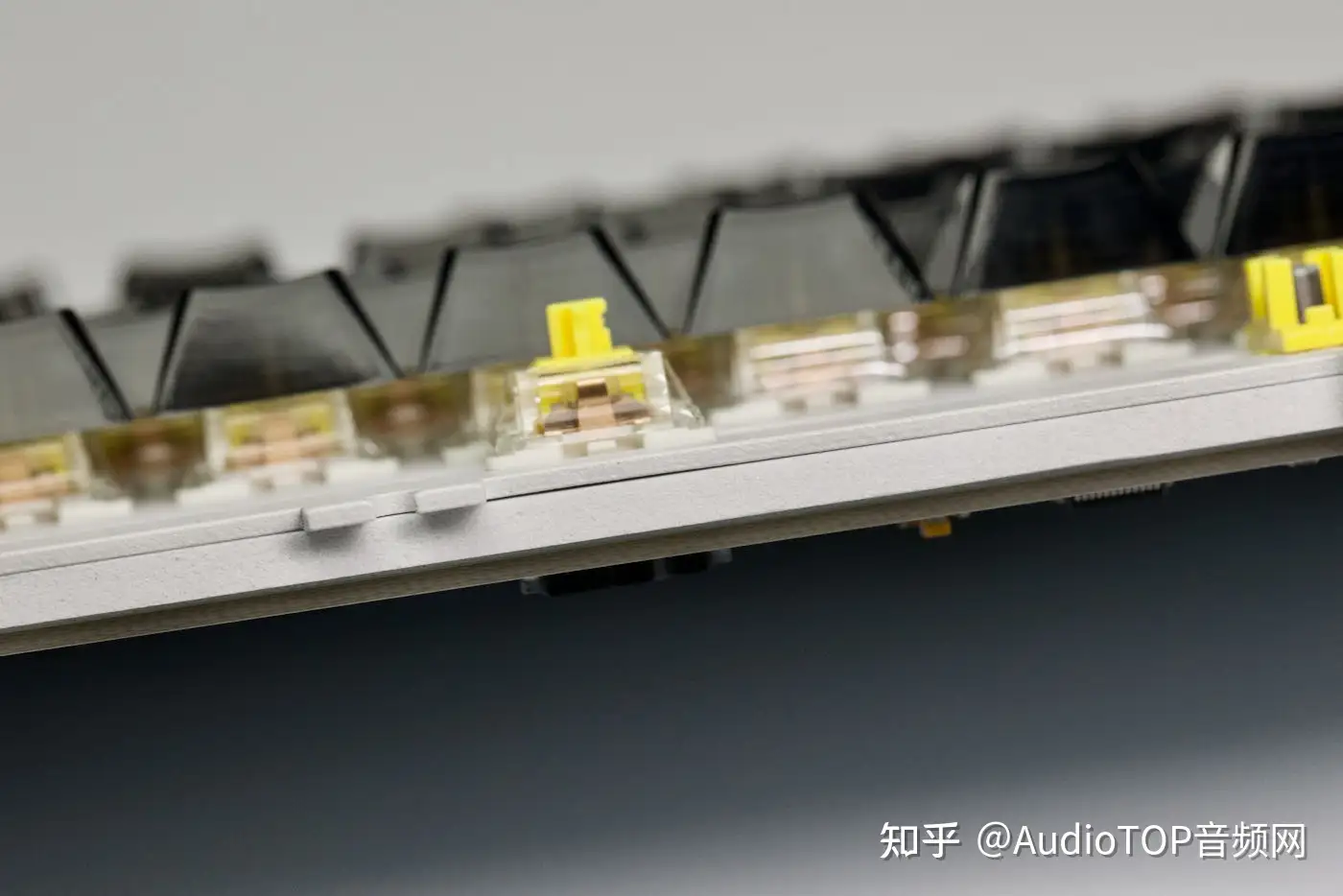

感觉拆得意味未尽,就顺便把轴体换一下。BTW:KB3键盘支持热插拔,任何时候都可以进行换轴,通电联机状态也没问题。之所以这么强调一下,是怕小白看到图片产生误解,以为机械键盘换轴都这么麻烦,还要把整把键盘拆碎。
有些键盘换轴确实麻烦,需要拆外壳,用电烙铁焊下焊上,想想就很折腾。而像KB3这样的键盘用轴座连接和固定轴体,非焊锡,所以只需要一个起拔器就行了。
一罐30粒的青轴键体的价格只相当于一杯生椰拿铁,如果全局替换,就是三杯。一边刷剧一边换轴,不到半集的时间就完成了。所以玩机械键盘的门槛和成本其实还挺低的。
KB3换轴支持热插拔。替换了字母区和几个大键之后,我得到了一把青黄混合的键盘,并用它敲出了这篇稿。
