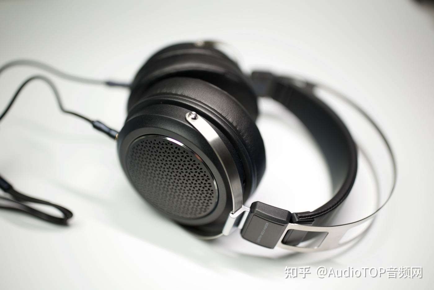

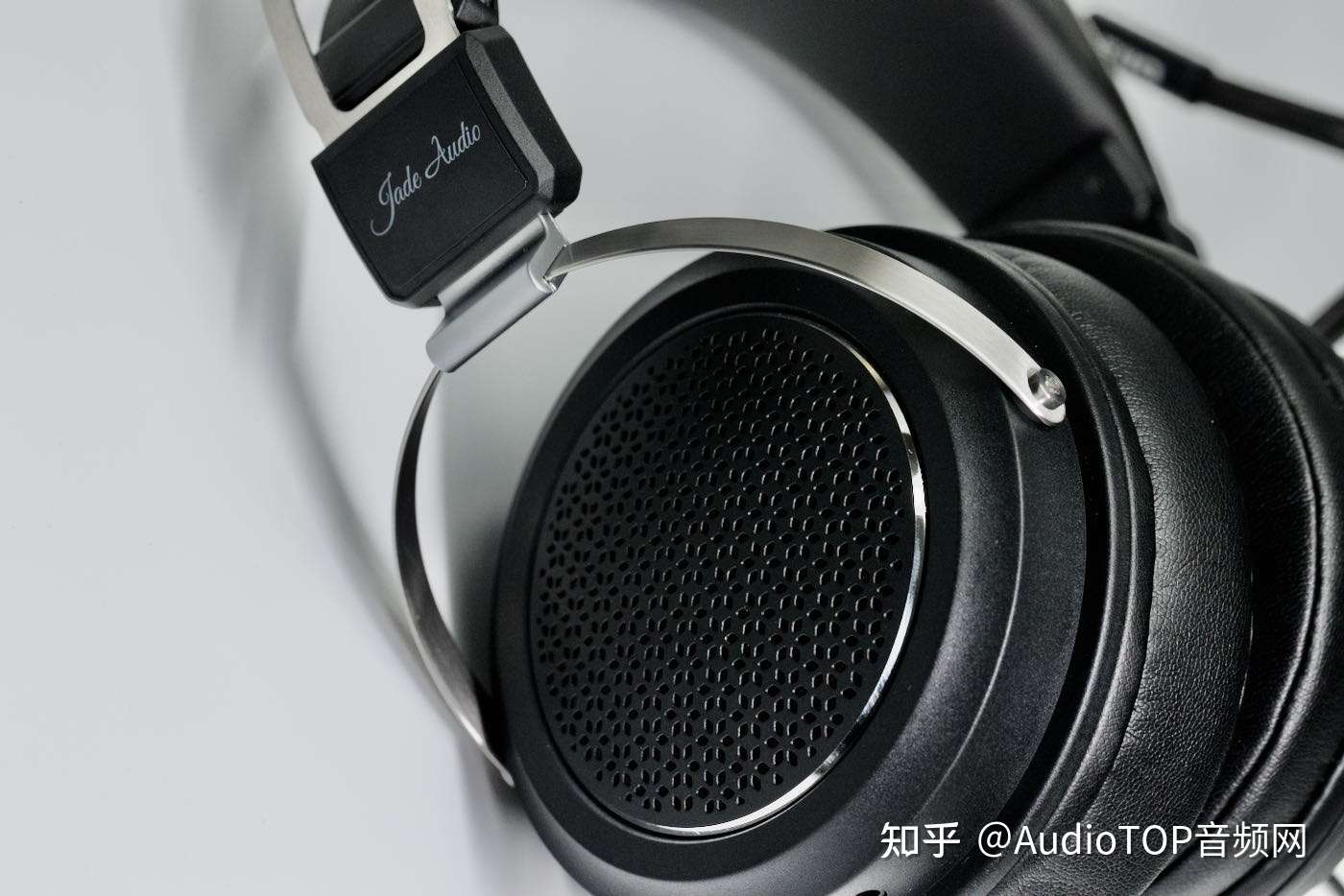

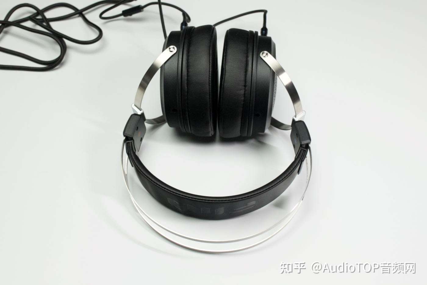

之前飞傲的大耳机已经有FT3和FT5,现在第三只大耳机JT1也出来了。JT1和FT3一样,都是大振膜动圈单元。FT3主攻中高端,而JT1打翡声厂牌,定位于入门。

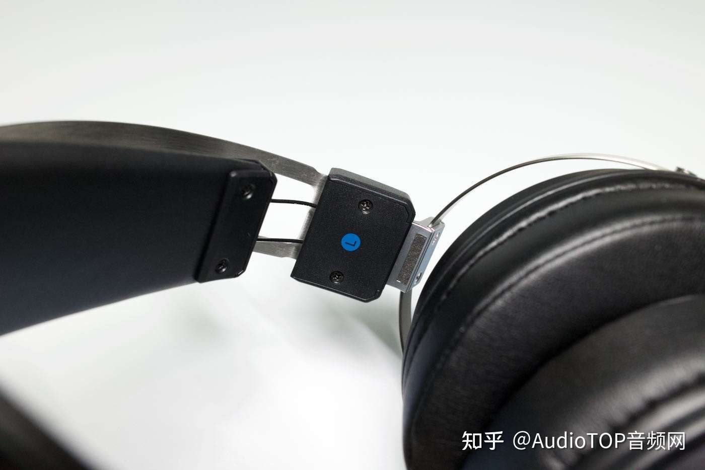

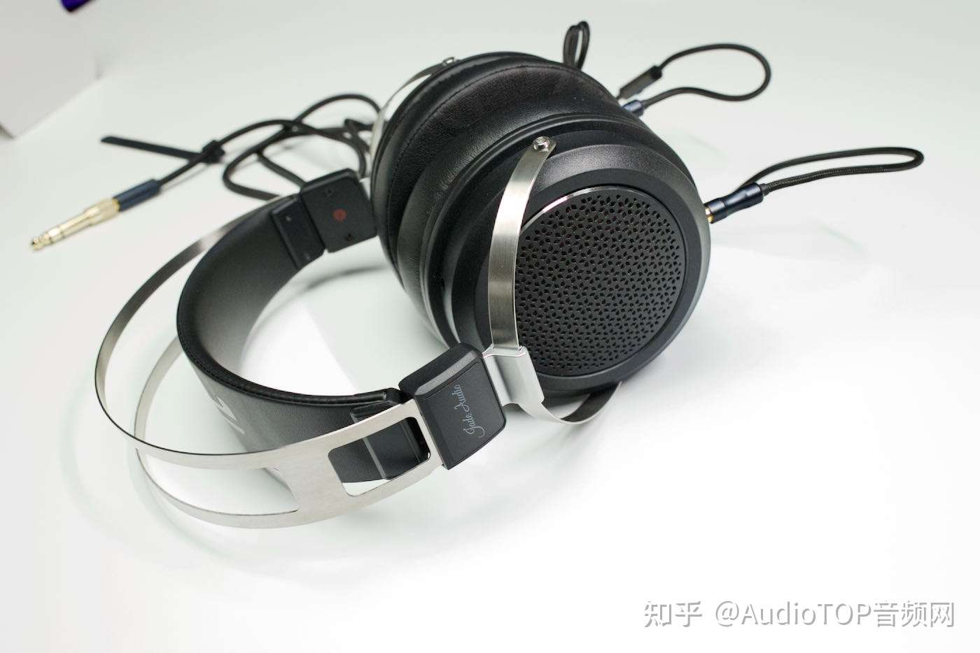

JT1采用银黑配色,外部结构有明显的家族元素。仍然是两层式的头梁:上层不锈钢本色的弹力金属条,提供佩戴压力;下层黑色头垫,自适应伸缩,可按头型自动调节佩戴高度。

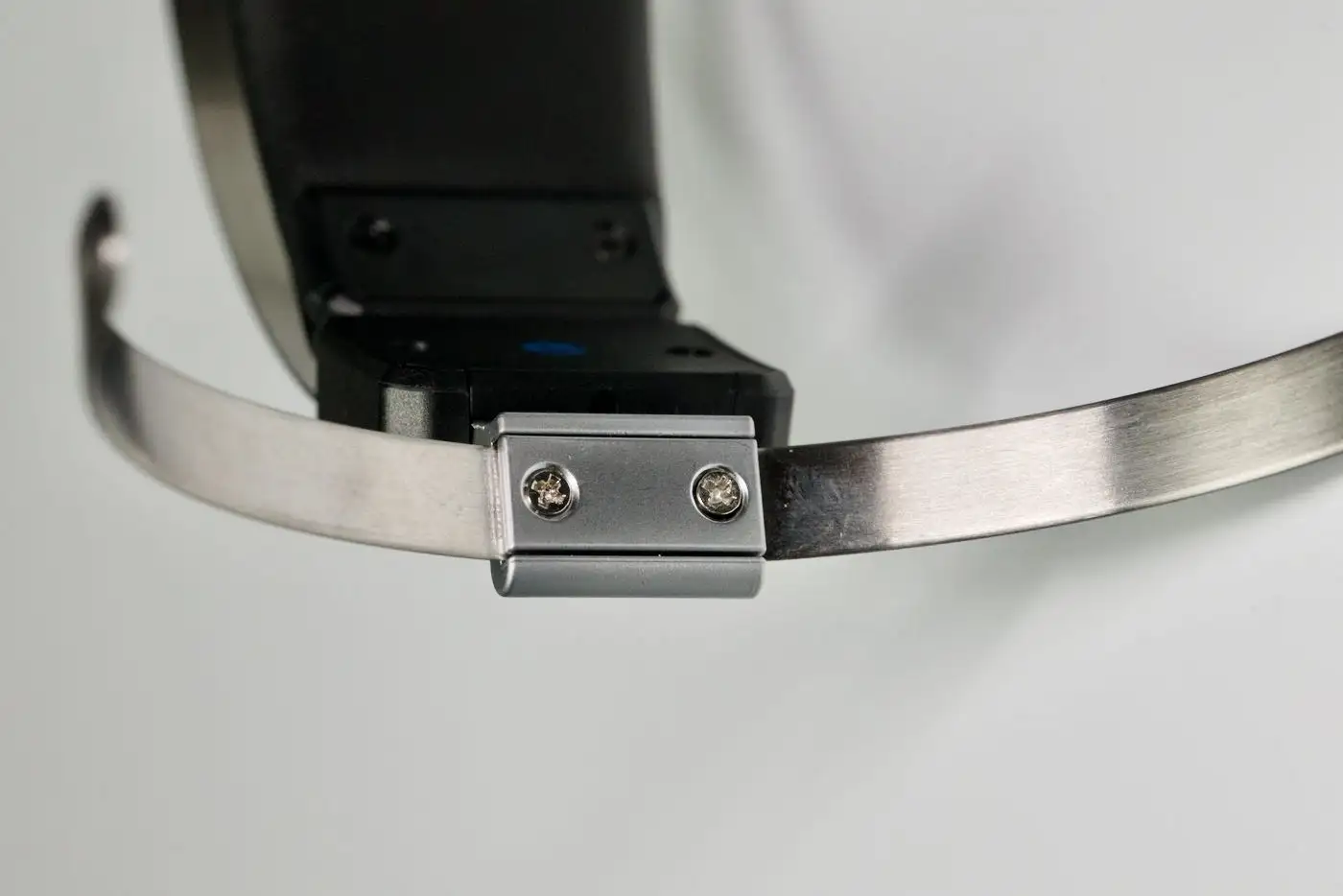

连接头梁和耳筒的半月叉也采用不锈钢片,纤薄但坚固。JT1的不锈钢部分都做了拉丝表面处理,有一定的抗指纹能力。

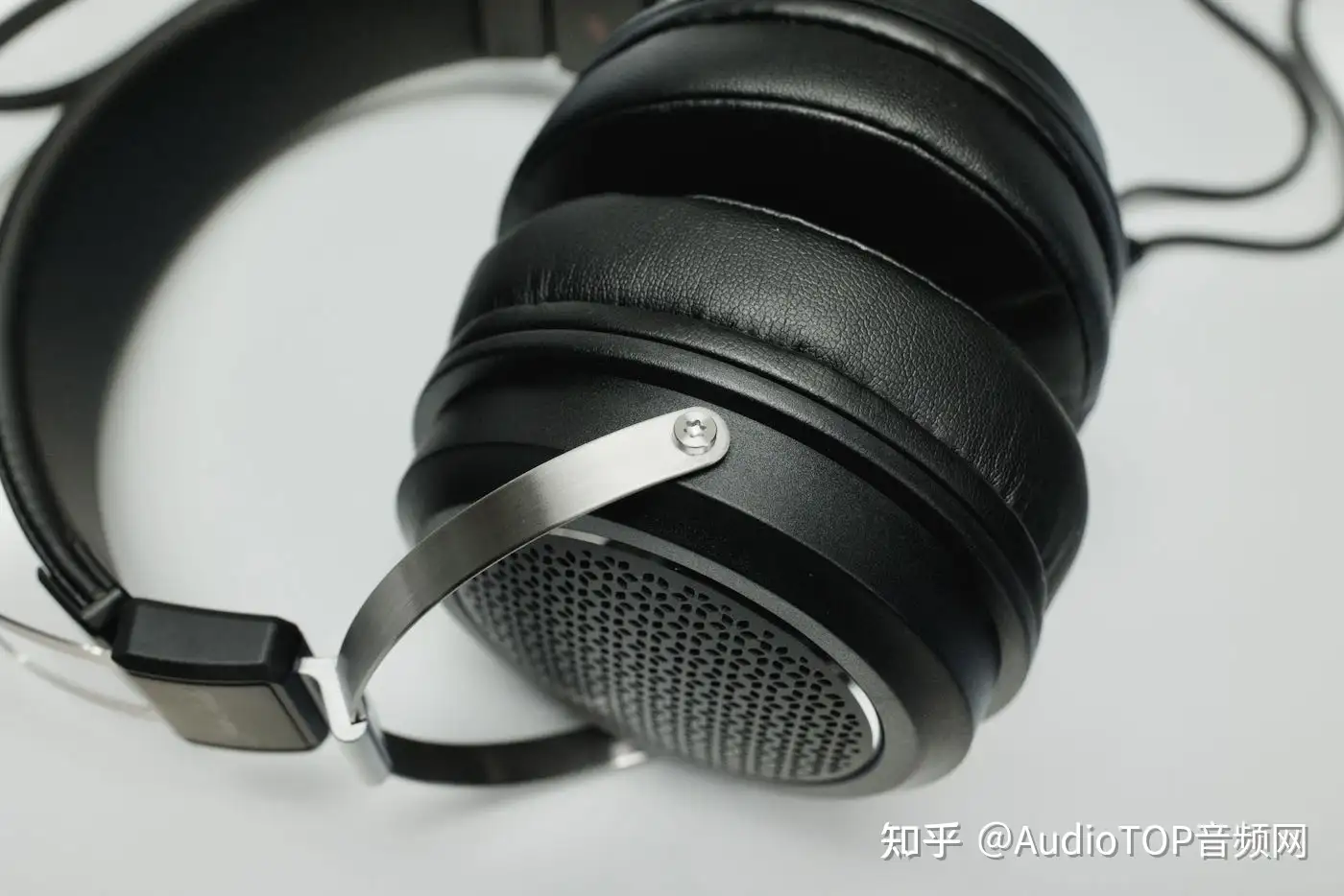

耳机的耳筒部分还是如出一辙的正圆腔体。耳罩采用蛋白皮材质,内填海绵的回弹力中度,触感柔滑。
在视觉上,耳机的上半部分包括头梁和半月叉,纤细通透,而下半部分的耳筒则较为饱满。
相对于飞傲自家的前两只大耳机,JT1的佩戴是前所未有的轻盈。JT1不仅重量轻了不少,佩戴压力也是柔若拂柳,完全不夹头。和其他品牌的耳机横向比较时,JT1仍然以出色的轻松感胜出。

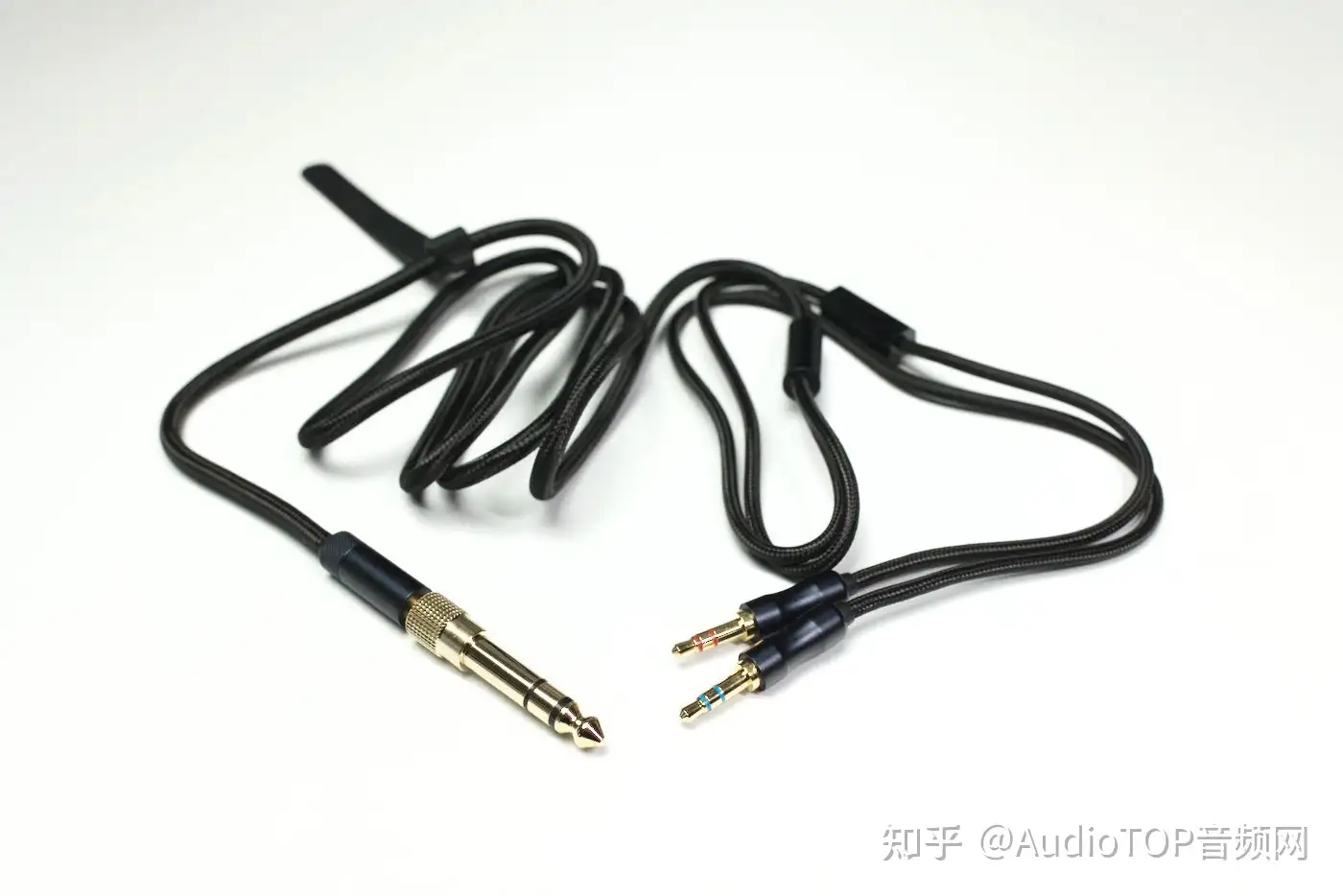

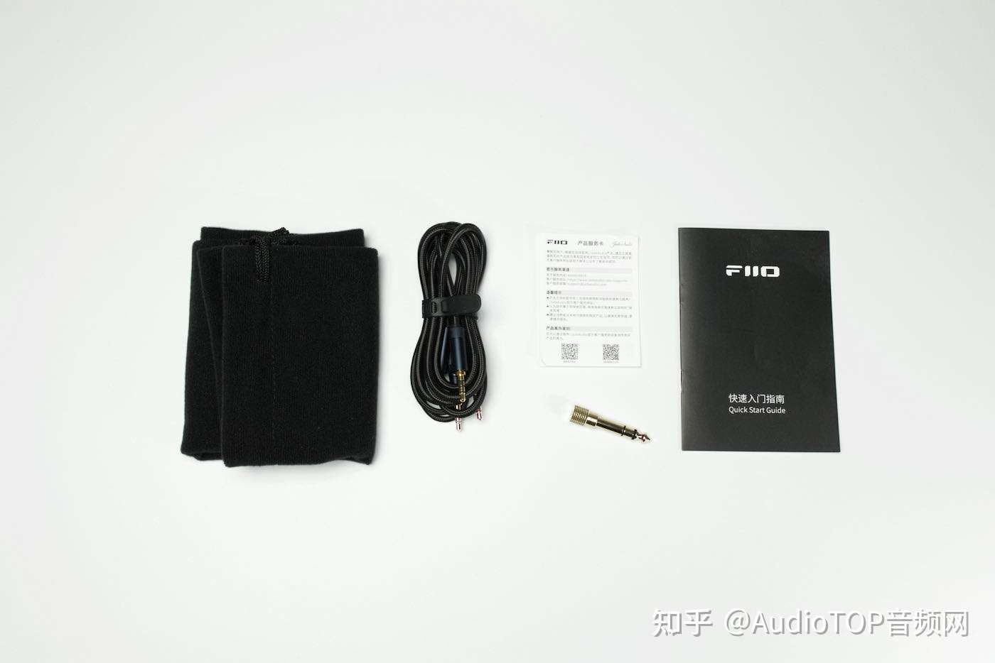

JT1沿用了飞傲大耳机的3.5mm尾插可换线材,但这次可换的只是尾插,插头位置变成了固定的3.5mm,而不再是螺旋可换结构了。标配线材长度1.5米,右侧分线有带麦线控,线身包覆防缠绕编织层。另外附件有6.35转接头一支。

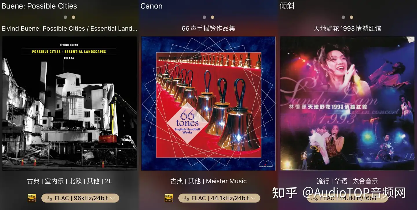

室内乐《Possible Cities》。02:38时,从细碎轻微的弦乐进入整个乐团的大声齐奏,能量突然释放。听这一轨时,JT1由于良好的动态反应带来生动起伏的听感。做为对比参考的HD600,在大动态方面的表现弱了一档,强弱对比不那么剧烈,而显得略为平一些。
手摇铃《Canon》。晶莹剔透,丰富的泛音和光泽。良好的高频解析和延伸感。
林忆莲93年红磡《倾斜》。JT1的大动态以及在中频段的适度渲染,使它在播放演唱会时有额外的喧嚣热烈,而让人沉浸于氛围之中。通常这类live录音难免存在各种各样的瑕疵,比如麦克风收音过载发劈,以及平衡度欠妥的问题,JT1对这些瑕疵有所暴露和揭示。人声和乐器的剥离感做得还不错,有一定空间感。和HD600相比,JT1人声略为偏薄。

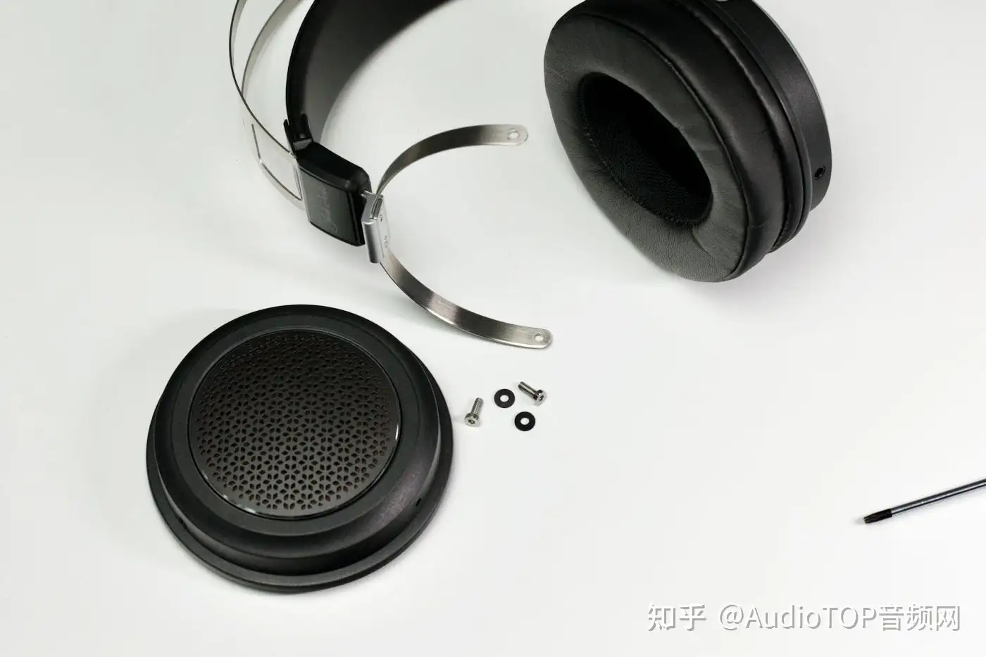

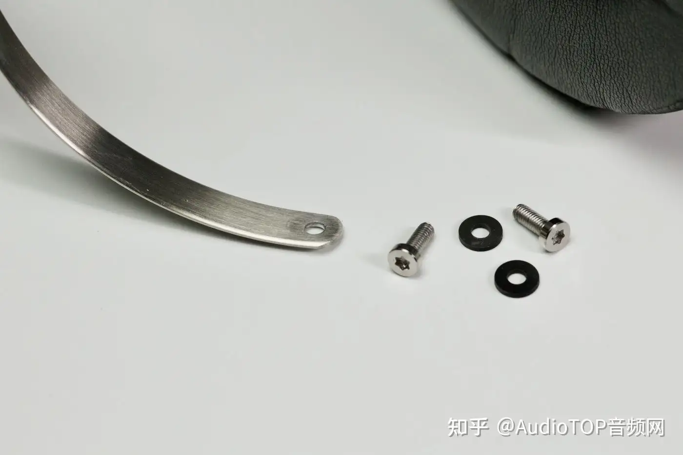

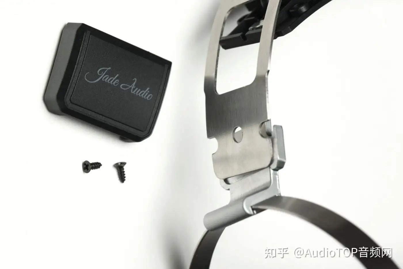

JT1的耳机单元小主体用两只不锈钢螺丝固定在半月叉,中间有垫片隔开,避免磨损和摩擦杂音。
半月叉和头梁之间的过渡是应力较为集中的区域,连接件采用了金属材料,避免疲劳断裂,
带logo的塑料盖起到辅助和装饰的用途。而力的传递主要在上下两个金属件之间直接发生,结合处有较大的重叠面积,使关节牢固,不松旷。

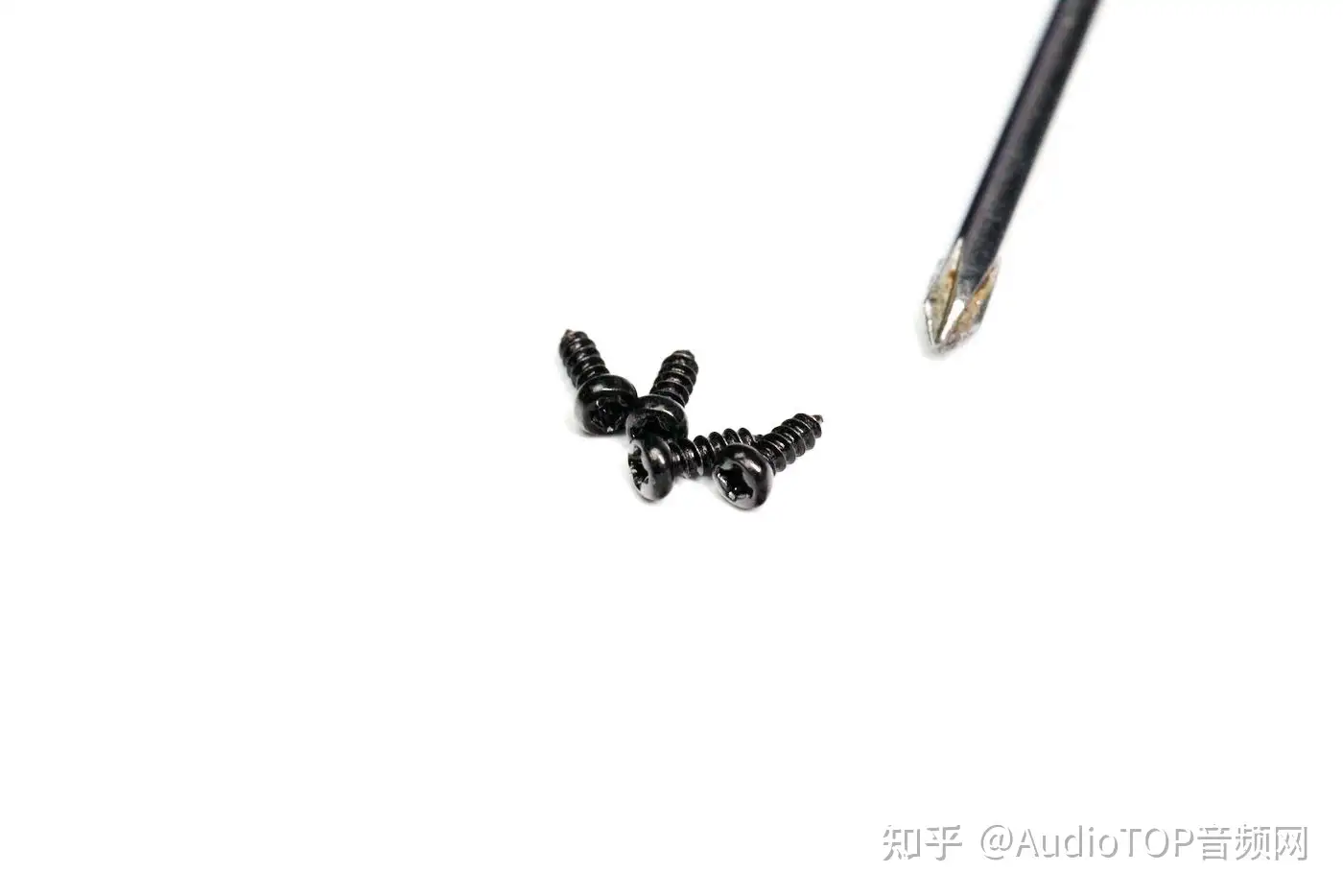

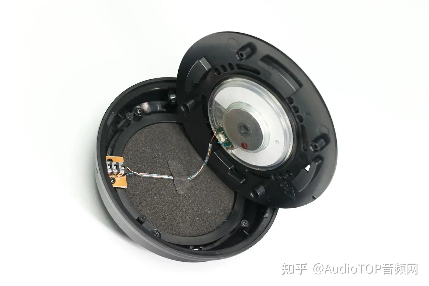

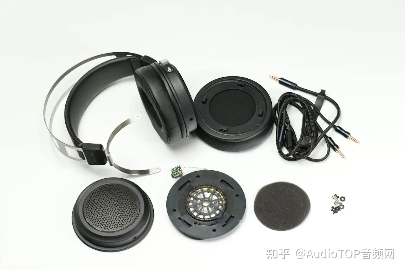

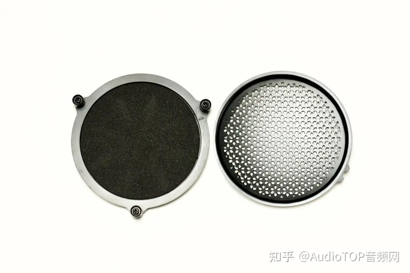

拆解继续。拆掉4只螺丝,单元障板组件从腔体掀起。可以看到线束有固定措施,避免震颤产生杂音。腔体内底是一层黑色泡沫棉。看到此处的我,几乎认为这是一副半封闭耳机了。

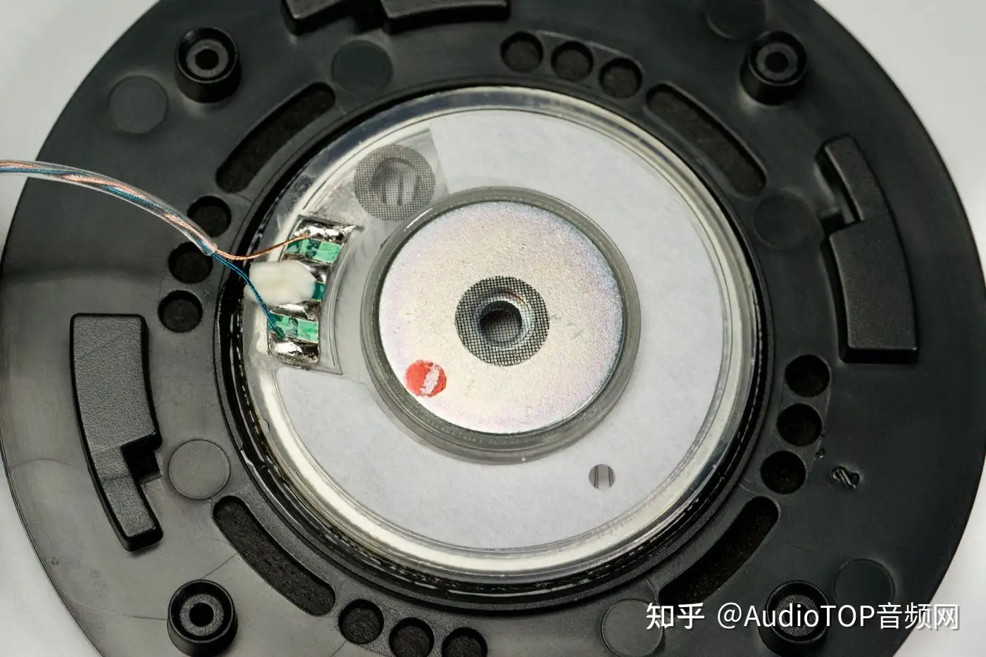

单元外径50mm,磁路系统采用N52磁体。N52是目前等级最高的钕磁体牌号。

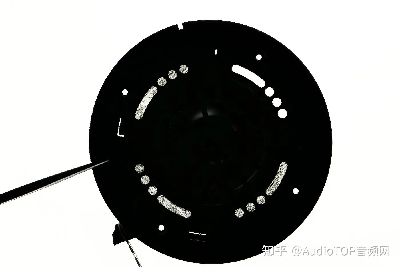

和大多数动圈单元不同,JT1的振膜是完全不透光的。
根据官方资料,单元振膜由PEK+PU+铝箔,多层复合而成。辅以辐射条纹,兼顾刚性、阻尼、轻质等特性。

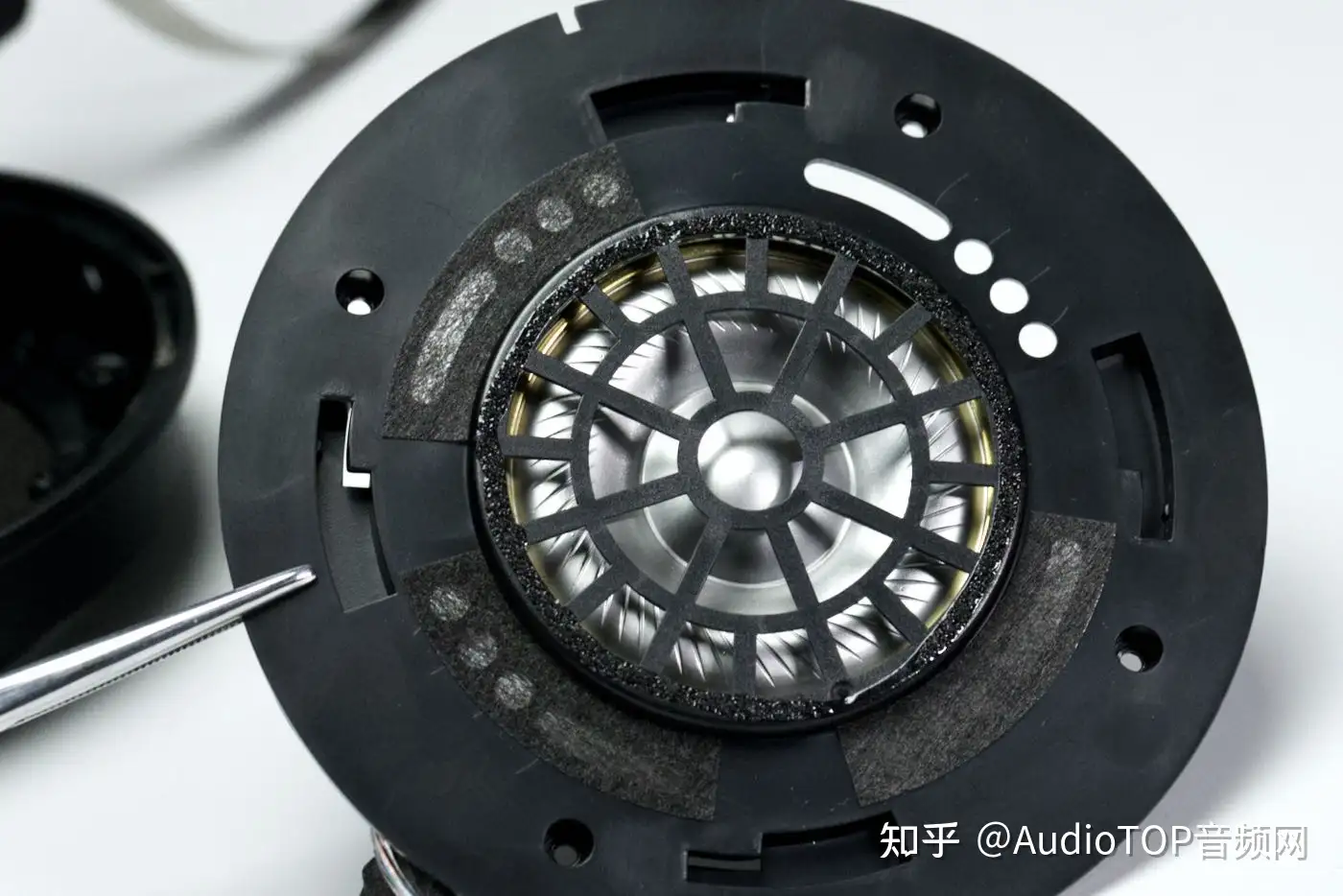

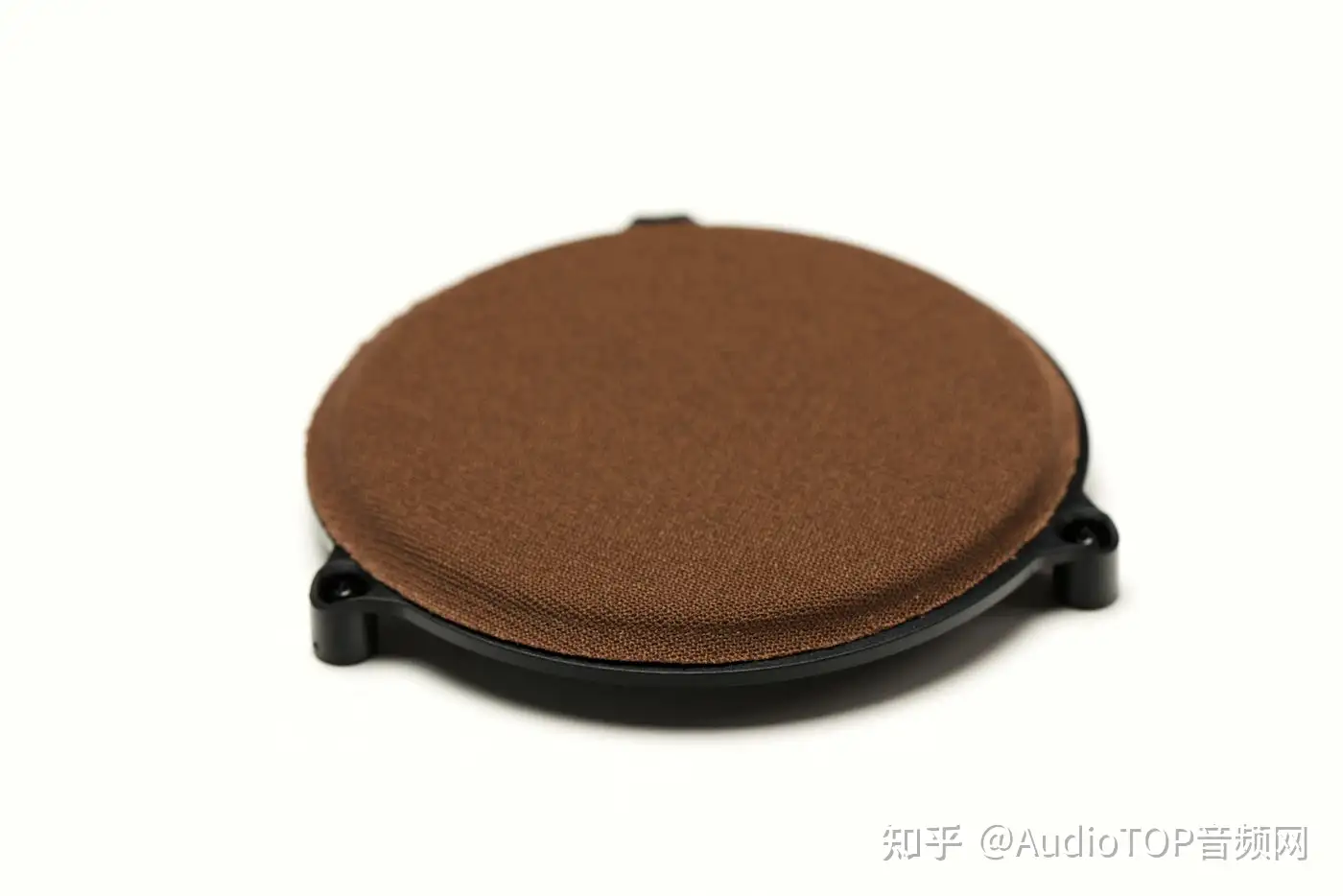

JT1的封闭结构其实比较特殊和复杂,耳机腔体并非一体成型,还能接着往下拆。

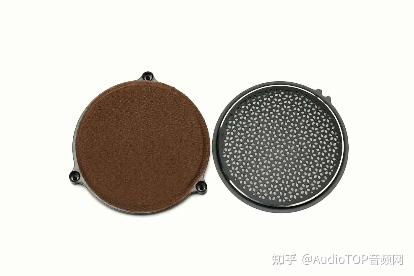

这片圆饼组件其实是三层结构。中间是米字格的框架,然后两侧分别贴附不同的阻尼隔音层。咖啡色纤维层向外,较坚硬;黑色泡沫棉层向内,正对单元后侧,较软。组件内部中空,手指敲击有kokoko之声,有点像是弦乐器的共鸣腔。除了隔音,它似乎隐藏了其他的声学功能和玄机。

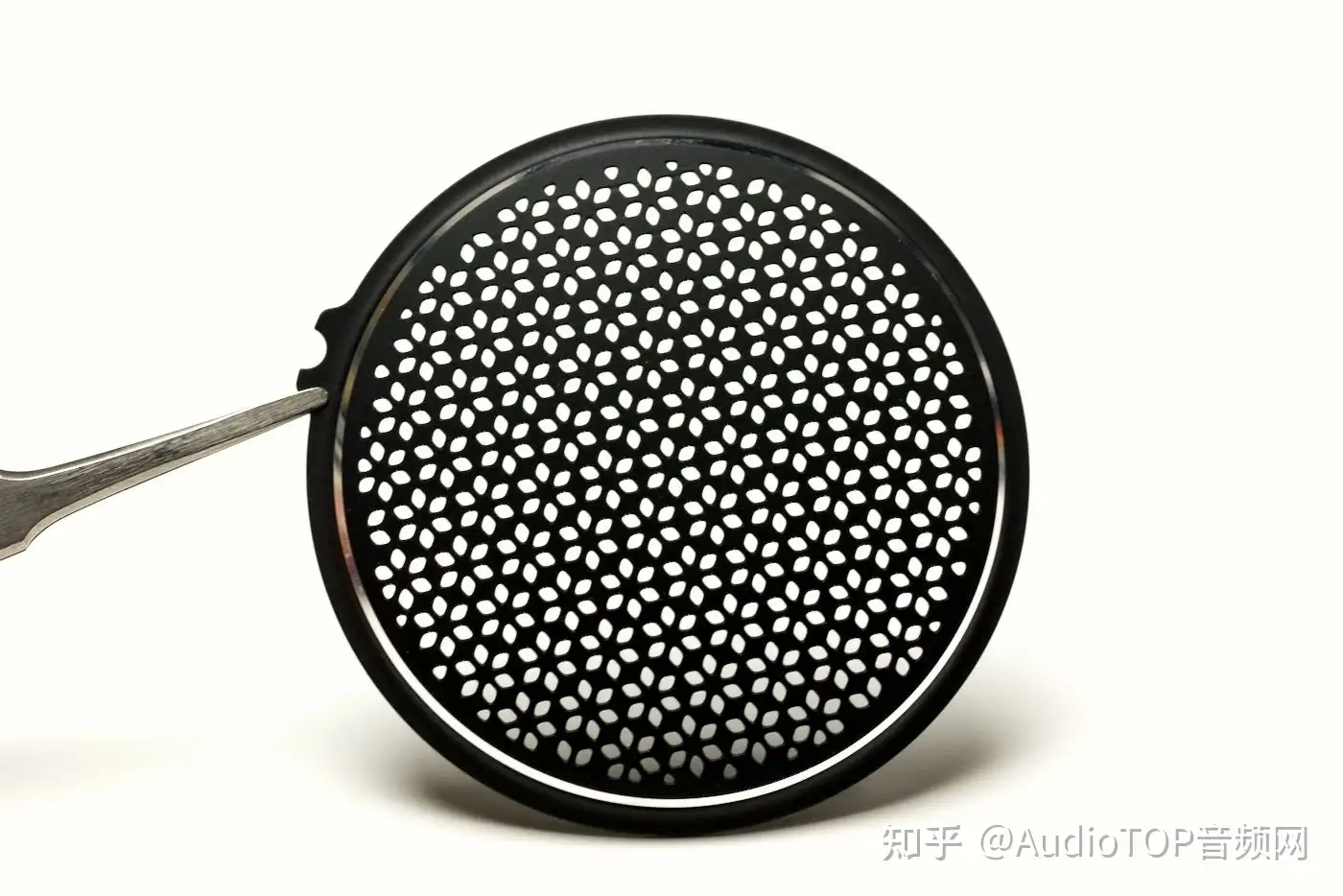

最外侧的网罩,雪花形网格。明明是金属,却做出了塑料片的视觉,这有点冤。此处我建议厂方考虑做一个银色网罩款,暴露更多的金属材质本色,减少塑料感,和头梁部也分会有更多呼应。
