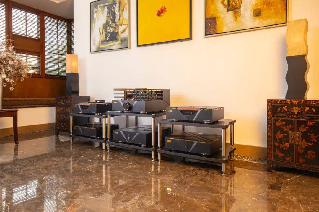

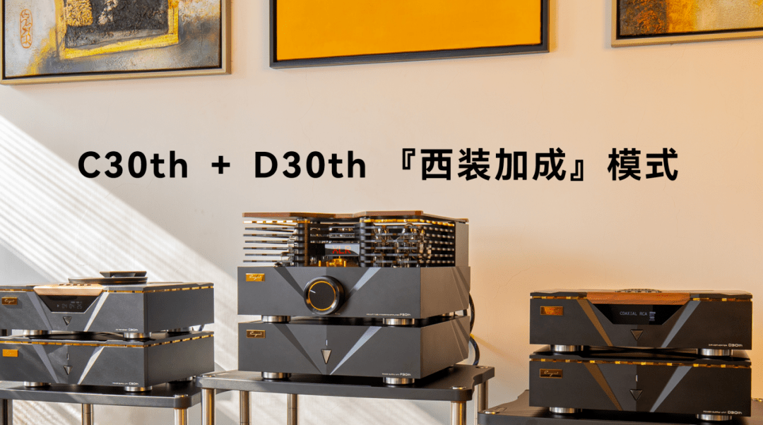

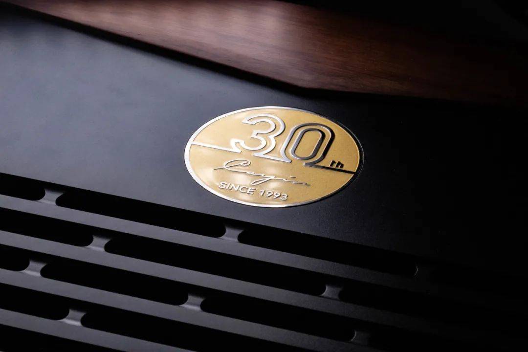

三十周年的新品覆盖了Hi-Fi系统中三个不同的产品类别,设计师采用相同风格的设计语言,每一台机器的电源都是独立机体与主机分开。整体风格明锐端庄,大面积黑色辅以金的经典跳色更令整套系统在有着非常显著的设计风格的同时,亦不失其高端专业的定位。

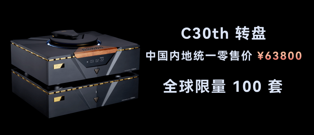

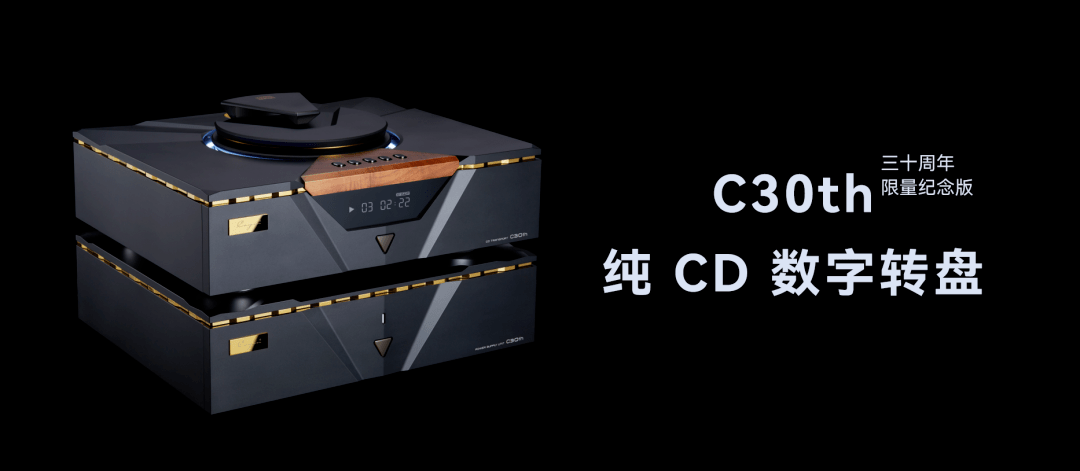

第一款产品:纯CD数字转盘C30th。

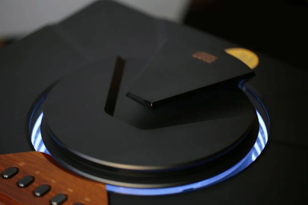

C30th电源在物理结构上由分体电源系统和主机电源系统两部分组成,采用分体式设计是从物理结构上保证了对变压器、整流、滤波电路等涉及到电源纹波处理的绝对隔离,并将之与数字音频信号完全分开,这也是现Hi-End级产品最常见最为可靠的做法。在C30th中分体电源主要完成隔离变压、整流、滤波等功能,主机电源则包括对各个子电路的稳压和电源管理。
C30th内部电路全局使用超低相噪同步时钟源,完全实现各功能电路同步协调工作,保证可靠稳定并获得更好的性能。采用极低相噪极高频率稳定度的恒温晶振(OCXO,10MHz),超低相噪多路同步时钟发生器(含Jitter净化器和时钟同步器),和极低损耗、阻抗稳定匹配(50欧)射频同轴电缆,从最基准的材料选择上就保证时钟信号的精度,并考虑到时钟信号的传输与同步。
C30th使用业内著名的飞利浦VAU1255/31LF CD-PRO2机芯模组,采用顶部手动揭盖结构,同时在整机机械结构上做了大量减振的处理,包括机芯、时钟、电路板、变压器扼流圈等全部涉及。
梁斌先生在发言时表示,C30th作为一款Hi-End级产品,其设计要求和设计水准都代表了Cayin这三十年以来的最高水平。

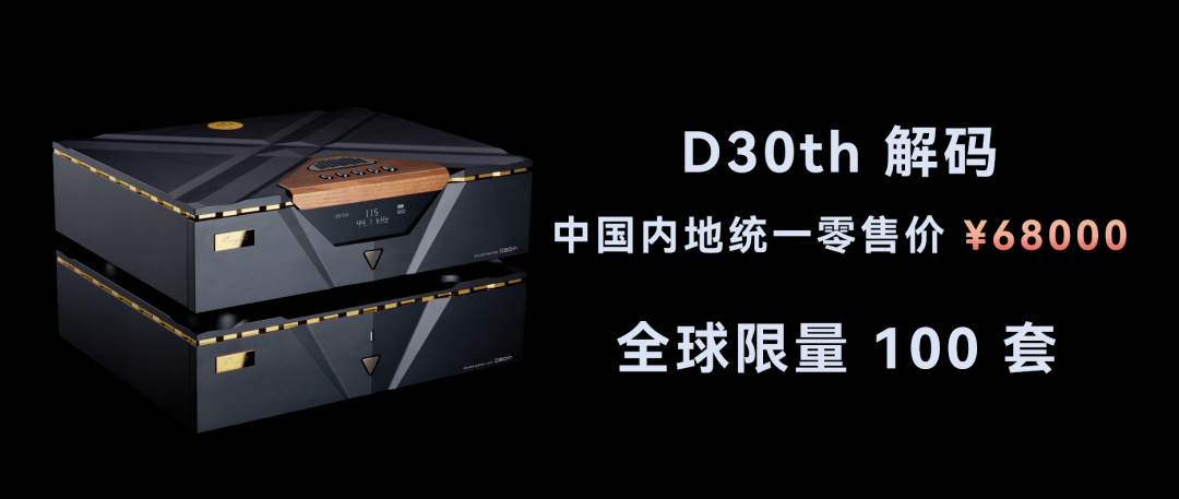

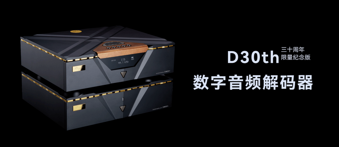

第二款产品:高保真数字音频解码器 D30th。梁斌先生详细介绍了这一新产品的亮点和优势。
D30th作为解码系统,其功能作用的核心是完成数字信号到模拟信号的转换,并提供了优秀的模拟前端信号用于接驳到功率放大系统。
电源和时钟系统基本的设计框架与C30th的电源和时钟一致,区别在于两只变压器独立供电的后端电路有所变化。
D30th由两套不同硬件架构组成的解码系统,根据DAC芯片和声音风格上的变化,命名为经典Classic和现代Modern模式。
Classic经典解码系统:核心DAC由飞利浦最后一代旗舰级芯片组比特流技术的巅峰之作DF-7 (TDA1307+TDA1547组合)组成,MONO模式(单声道),组成全平衡差分电路。

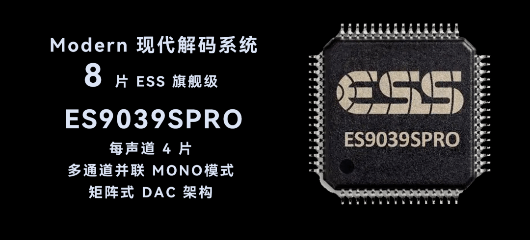

Modern现代解码系统:由ESS当下的旗舰级芯片ES9039SPro组成,每声道使用4片,多通道并联,全部工作在MONO模式,两声道合计8片,形成矩阵式DAC架构,强劲音频电流输出,动态更大,噪声更低,驱动力更强。
D30th两套不同硬件架构下的解码系统,用户可根据音频信号的格式、听感的需求来进行搭配和选择。
梁斌先生表示,30周年纪念版产品即可以作为套装使用,也可以单独使用。当用户同时拥有C30th和D30th时,以D30th作为同步时钟源,输出时钟信号到C30th,可真正实现播放器、解码器系统的精确同步,完全同步的时钟使数字音频信号抖动更低,得到最高质量的高度还原、畸变最低的数字音频信号,获得更好的音质体验。
C30th+D30th的组合,通过独特的电路设计完美构建了真实浑圆,自然流畅的音频表现。DF-7加持下Hi-End级经典模拟声重现。

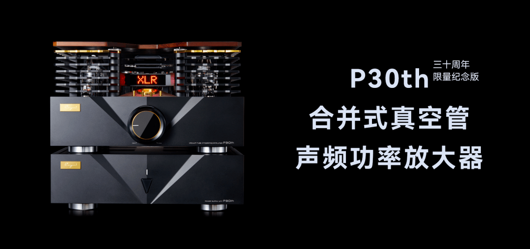

发布会最后一款产品合并式真空管功率放大器P30th,由Cayin首席工程师陈德海先生介绍。
在过往的30年中,Cayin最被用户所认知的就是真空管功率放大器产品,从产品形态上,从胆CD机、胆唱放、胆前级、合并式胆机、分体式胆机,胆耳放等一应俱全;从真空管应用上,市场主流的各类经典管型如 300B,845,805, EL34,KT150, KT88,6550, KT170 等等均有对应专属机型;从工作模式上,单端甲类,并联单端甲类,推挽式甲乙类等等均有。Cayin在胆机领域的研发技术积累与应用达到一个非常深厚的阶段,2021年New Sensor公司推出最新开发的新品Tung-Sol KT170,这是一款具有里程碑意义的真空管,Cayin率先推出了首款量产合并式功放U-99i;推出后也获得了市场的高度认可。

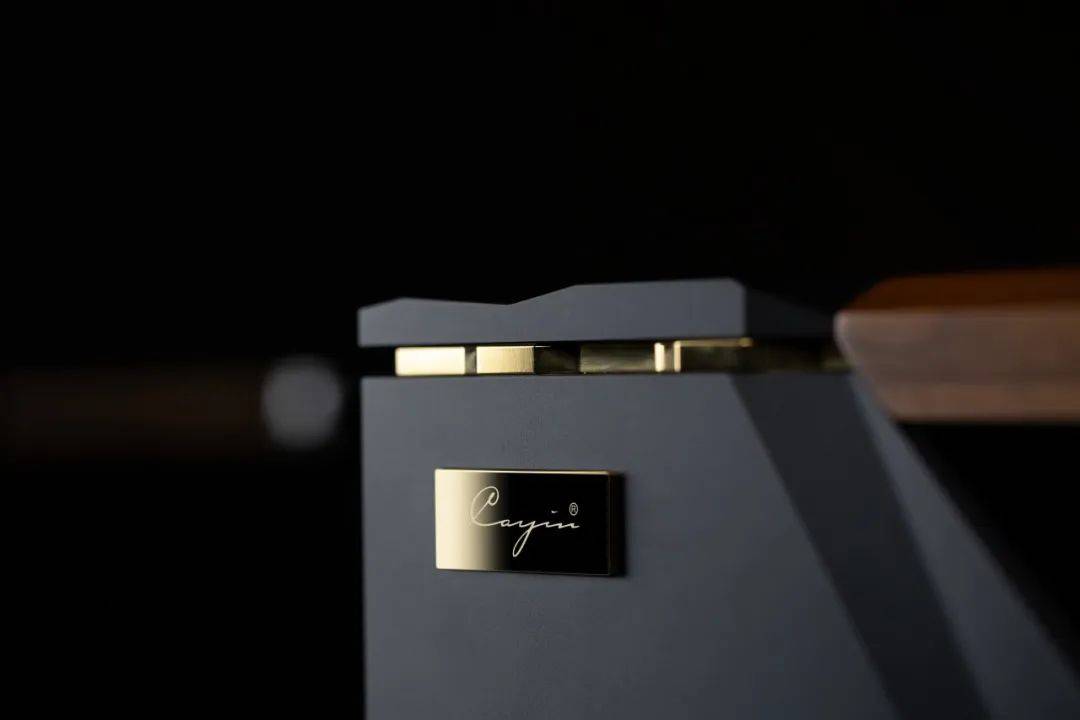

P30th作为Cayin三十周年限量纪念版机型,整机采用电源与主机分体式设计,黑色全铝机箱搭配北美黑胡桃实木,并辅以不锈钢PVD电镀钛金点缀,错落有致的真空管罩设计别具一格,整体风格沉稳厚重颇具大家风范。

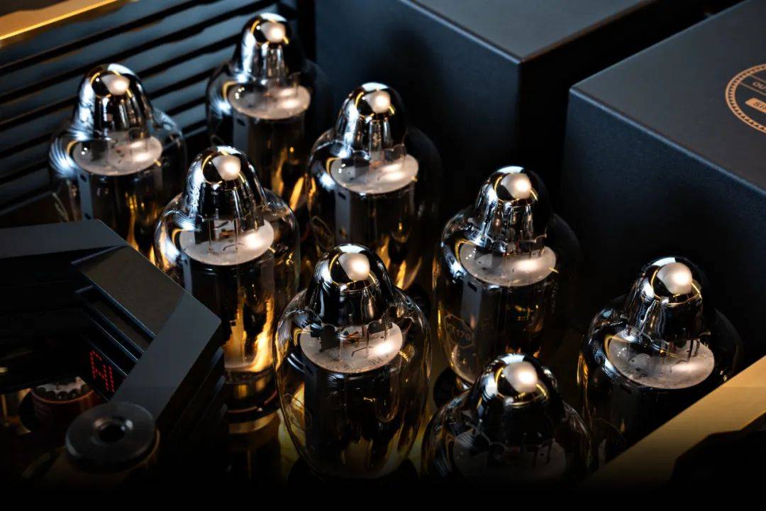

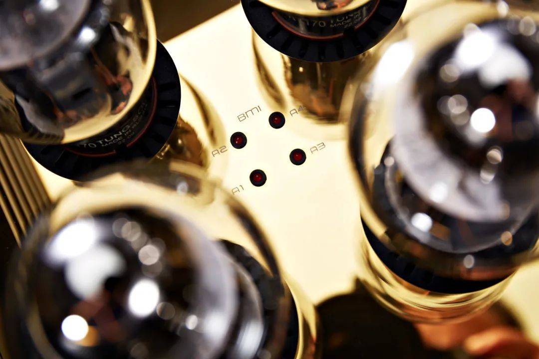

P30th是Cayin这30年所设计和生产的输出功率最大的胆机。8只精选配对的Tung-Sol KT170真空管,四管并联推挽式功率放大,配合精心的电路设计,超线性工作模式下每声道输出功率为230W,三极管模式下输出功率为145W,强大的输出功率足以驱动好市场上大部分主流的高端音箱,非常便于用户进行音响系统的选择和搭配。
P30th分体电源中包括四只特研的环形变压器,采用日本Z11矽钢片,每个声道的电源由800W高压电源和200W低压电源两部分组成,总功率达2000W,充分保证播放音乐时的动态和瞬态响应。
P30th采用纯手工制作而成,整机音频信号放大部分分为电压级放大,推动级放大和功率级放大,全部采用俄罗斯产真空管,也是目前声音最好的在产型号的真空管担任,真空管是胆机的灵魂,优秀的真空管保证了整机的声音具备Hi-End的基础。
P30th音量控制电路设计,由Alps定制的马达电位器与JRC MUSES 72320V电子音量芯片组成,避免了传统碳膜电位器小音量声道不平衡和长久使用后出现杂音的可能性,也避免了步进电位器因档位限制带来的非线性控制和音量不适配的问题;完全保证了左右声道输出电平的一致性,真正做到了0dB的增益差。

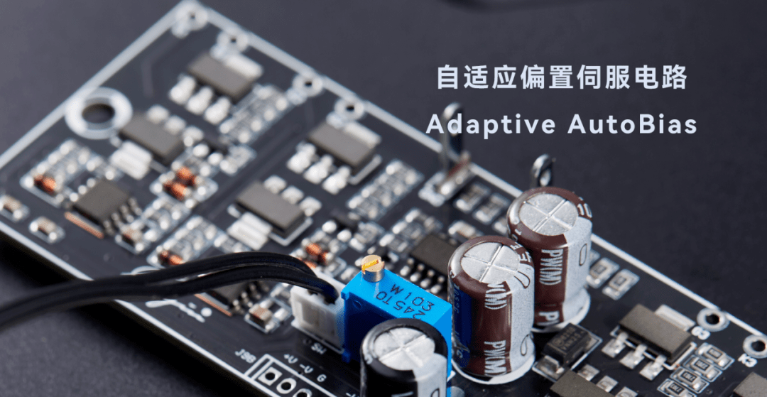

P30th特别设计了自适应偏置伺服电路(Adaptive AutoBias),对于喜欢更换真空管尝试不同音色变化的烧友来说,更换真空管时,无需手动调整,自适应偏置伺服电路可精确控制每只功率管的偏置,使功率管更好的精确匹配,在提高安全性的同时更好的保护和延长真空管在全周期的使用寿命。

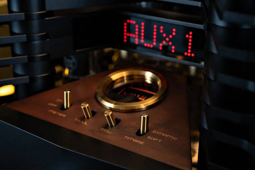

输出变压器是胆机的灵魂。P30th输出变压器设计了超线性抽头,P30th同Cayin很多的经典机型一样,提供三极管和超线性两种工作模式,三极管模式下声音更为甜润,细腻、乐感更丰富;超线性模式下声场则更为宽广,动态好, 两端延伸更足。同时P30th首创通过同步调整8只KT170的工作电流,实现DYNAMIC动态丨SOFT柔和双音色输出。
在P30th上,用户可以得到四种变化的声音风格,按个人听音喜好,便于整套音响系统的搭配和适应多种风格的音乐曲目。
从开机预热、播放使用过程到关机,根据真空管的工作特点, P30th内置多种保护电路及开机时序,保护真空管的同时让功放始终工作在最佳性能状态。
陈德海先生表示,作为Cayin三十周年的限量版机型,我们在每个环节的设计、每一种物料的选择上,包括线路布局和电子管的防震措施,都秉承声音至上的原则而精心打造。

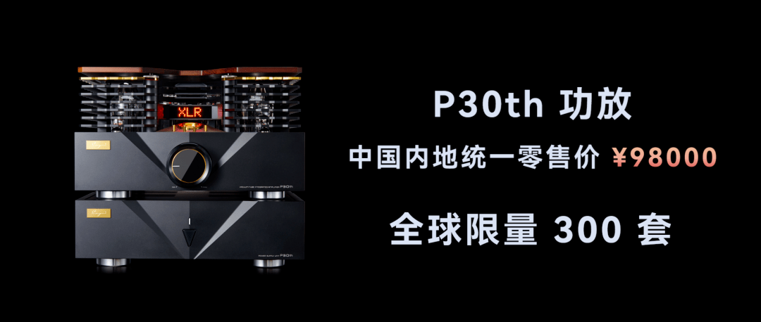

新品介绍完毕,梁斌先生公布了三款产品的零售价。
三款Cayin三十周年限量纪念版台式设备将在12月12日同步上市。

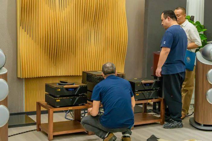

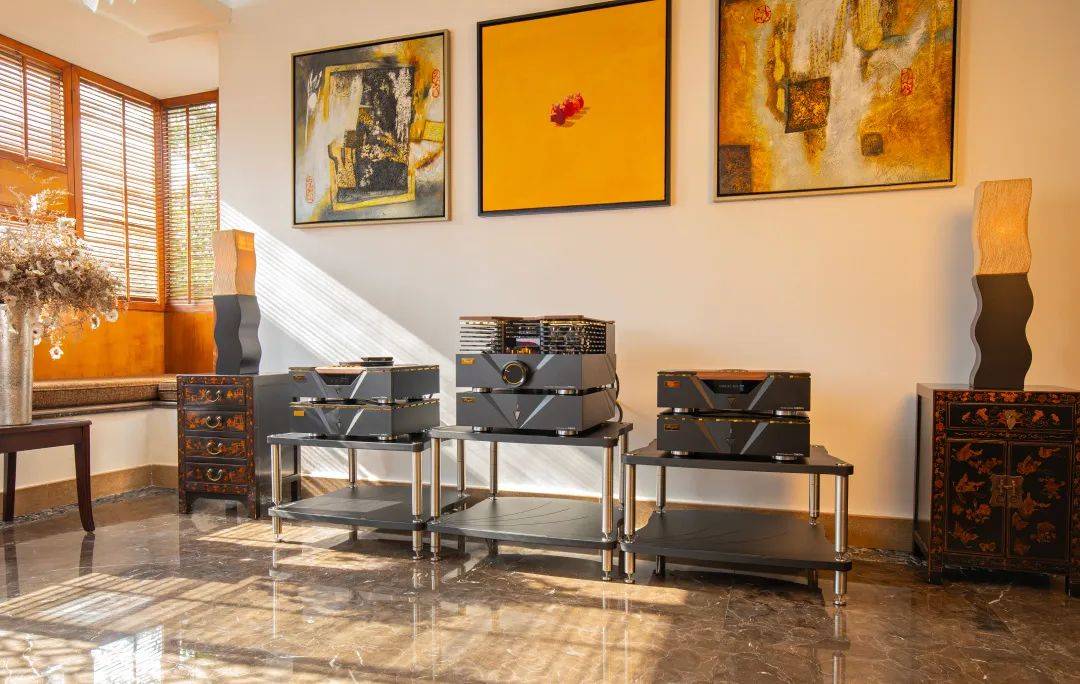

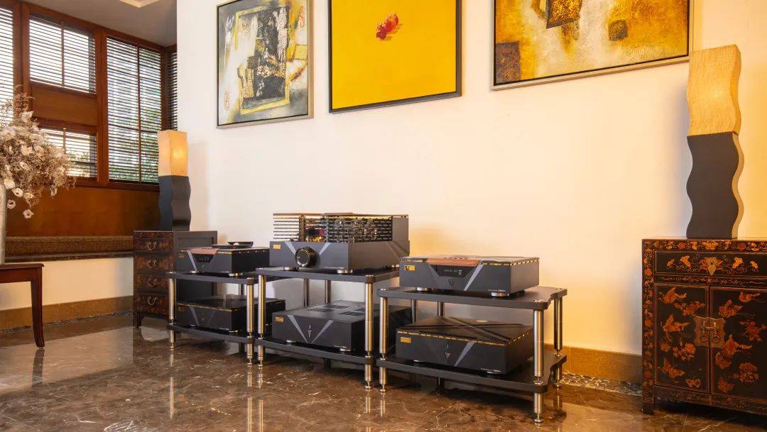

发布会结束后,与会嘉宾也前往Cayin听音室现场感受三十周年新品的真实呈现,在听音现场,各合作伙伴和媒体代表都纷纷对这套三十周年新品系统给予了高度评价。

发布的东西看价格标的五六万到小十万,不是普通人的水平,看现场的桌子椅子的质量和估计的价格档次和以及房间布置四壁之内的档次,和这些发布的音响东西的价格简直天地之差,很难想象这种反差。
