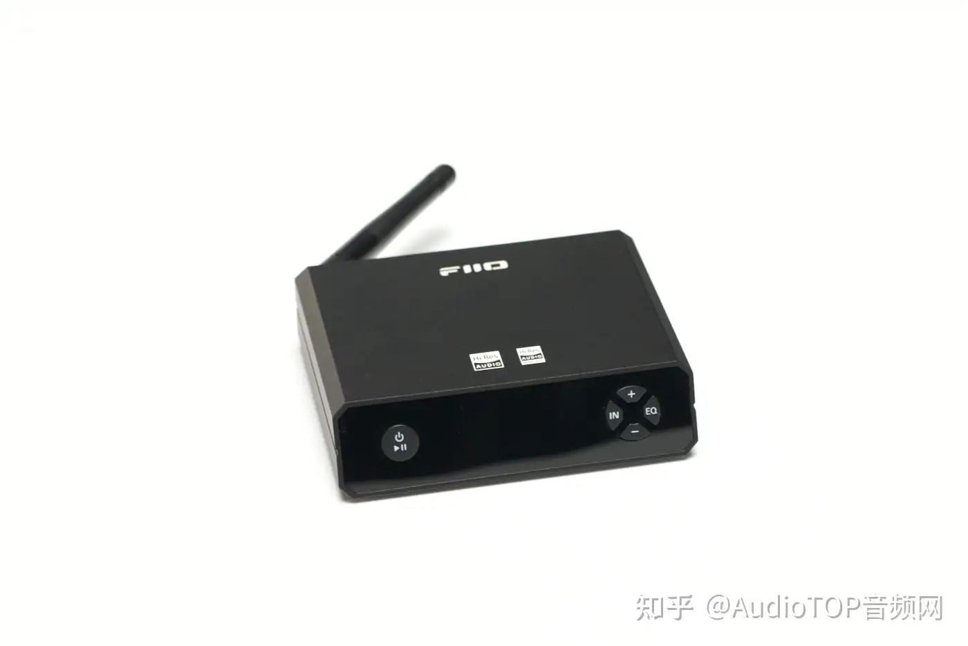

相对于前两款,BR13在外观上有较多变化。首先在尺寸上,宽度变小而深度变大,从先前的长条形变成了方形,这样竖立放置也不觉得有违和感。BR13本体一掌可握,也可入衣袋,给人的第一感觉是小。存在感被说明书碾压,这在我们的历次开箱中也是少见的。由于用了金属外壳,重量只比145克的BTA30PRO轻了10克,所以质感犹存。

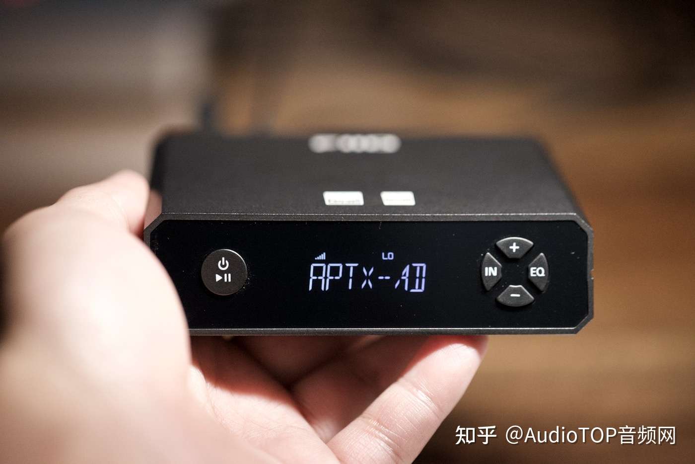

其次是显示屏的加入。显然UI也发生了变化,之前那些拨杆没了,LED状态灯被更直观的显示取代。
随着信息量的增加,面板的角度从之前的垂直调整为斜面。斜面的作用当然是迎合视线,方便于屏幕的查看了。另外在使用中发现,这个斜面非常取悦大拇指,按下去角度舒适。加上底部的胶质贴脚提供了摩擦力,操作按键的时候机身不会在桌面上漂来漂去,单手操作是轻松的。

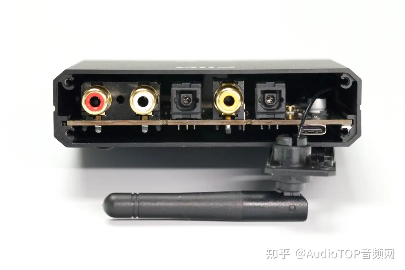

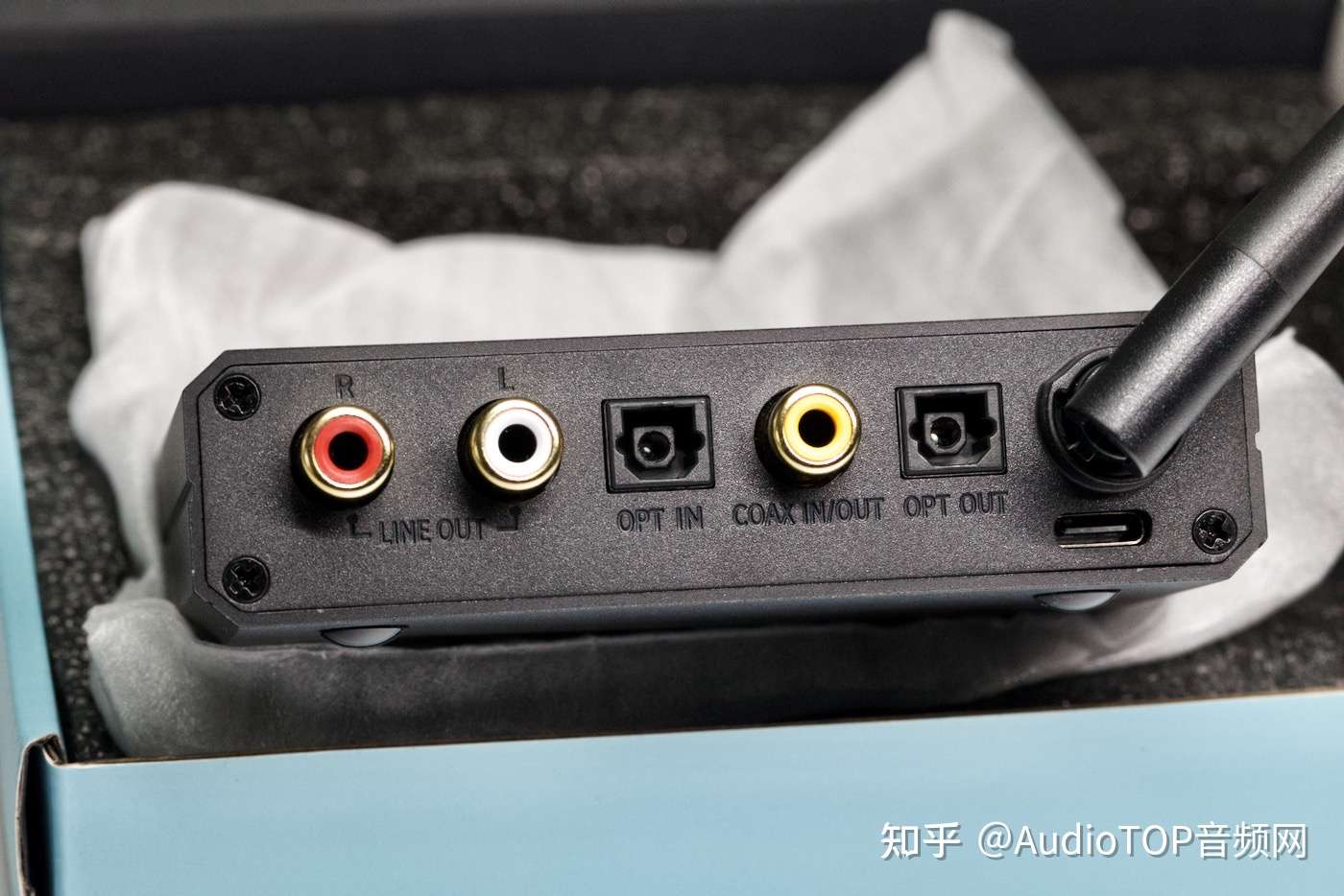

在音频I/O端口设置方面,BR13是4进3出。输入有蓝牙、USB、光纤、同轴;输出有光纤、同轴,还有一路模拟RCA。其中光纤接口有发射和接收各一个,而同轴接口的输入/输出是整合的,意思是只要同轴没有被选中为输入源,它就自动处于输出状态。
同轴端口的整合设计我上次已经在K11台式耳放上看到过了,它直观的特点是节省后面板空间。另外就是使用上的灵活性,不用插拔线,进出自如。

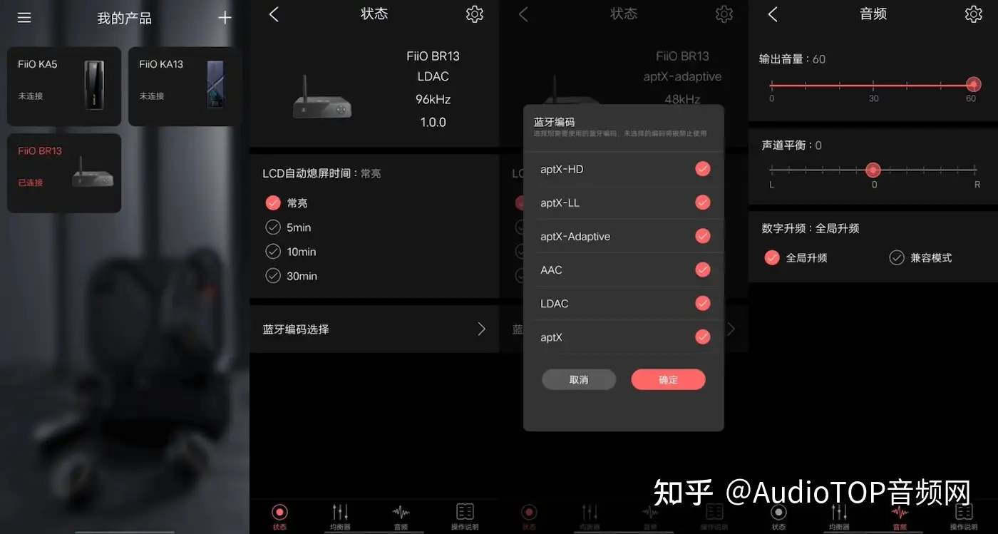

BR13的蓝牙核心是QCC5125,来自高通的SOC芯片,支持多种高清音频编码。除了高通自家的一揽子aptX格式之外,还支持LDAC。在后面的测试环节我们也会对蓝牙和有线做一下对比,看看目前主流的高清蓝牙的音频指标是怎样一个水平。

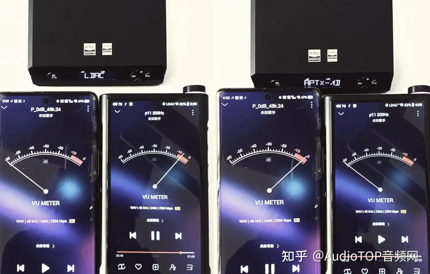

BR13的蓝牙支持同时连接两个发射主机,这样在实际使用中不必频繁对发射端的蓝牙开关进行开关操作,只需按一下一台主机的播放键,另一台主机的播放就自动暂停,反之亦然。我称之为量子纠缠。

蓝牙测试信号的发射端为飞傲M15S,该机有LDAC编码;有线连接测试,S/PDIF测试信号直接从AP的光纤口获取。信号规格是48k/24bit/ 1kHz sine。

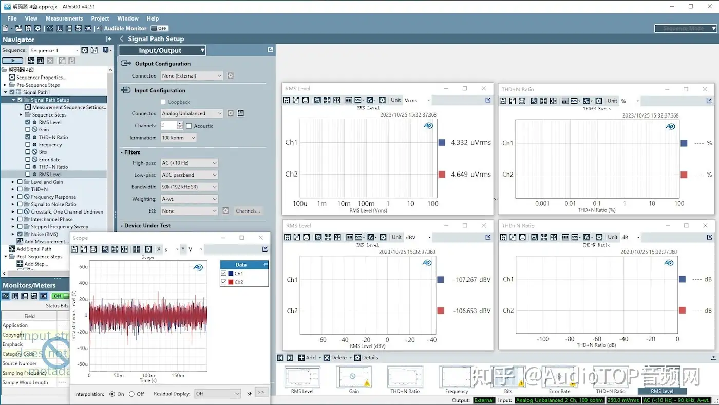

测试截图:
光纤,+6dB输出幅度,THD+N :0.0005%
蓝牙LDAC,+6dB输出幅度,THD+N :0.0011%
蓝牙模式,底噪电平在4.5μV左右。在光纤口输入时也差不多是这个数值。测试中切换手机和PC台式机供电,底噪幅度没有测到变化。
蓝牙模式频响测试,曲线平直。
测试结果总结:
有线信号(光纤口)输入时失真度很低,可与主流台式设备比肩。相对于有线,蓝牙LDAC格式时失真度略高一点点,但仍是一个体面的成绩。因此BR13作为其他耳放或者有源音箱的音源,是堪用的。
在测试中发现,蓝牙模式在输出幅度下降到0dB也就是1Vrms时,THD+N基本和满幅输出时持平,表现坚挺。当幅度降到-8dB也就是400mVrms时,失真度有所增加,来到0.0019%左右,仍可用。因此,如果后端设备没有音量调节,用BR13充当前级调节音量,问题不大。而如果后端设备带音量调节(大多数情况),那么建议BR13音量打满,使整个系统的音频性能达到最优。

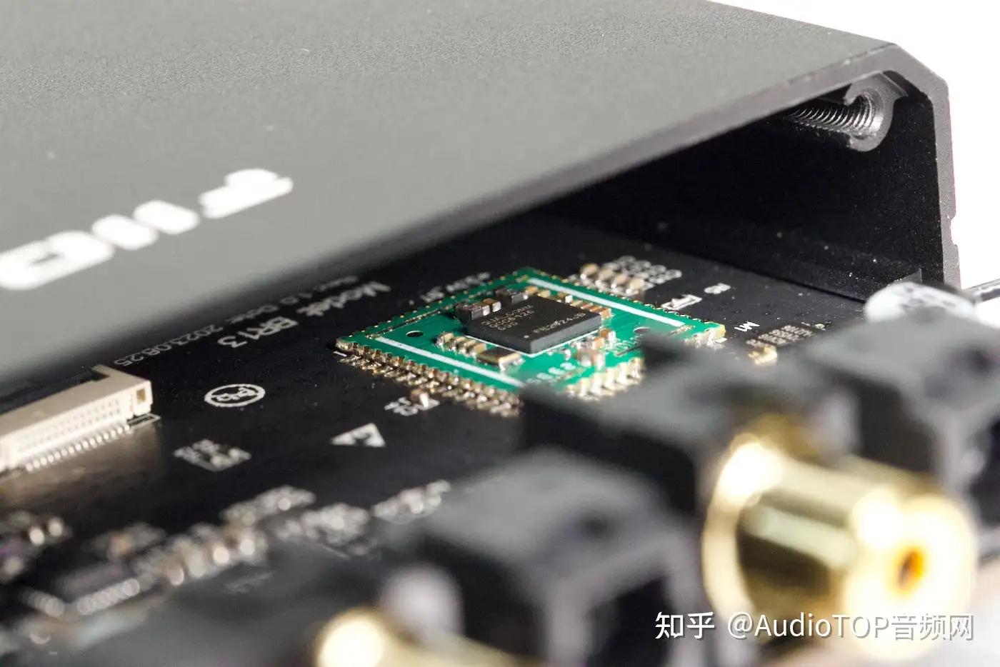

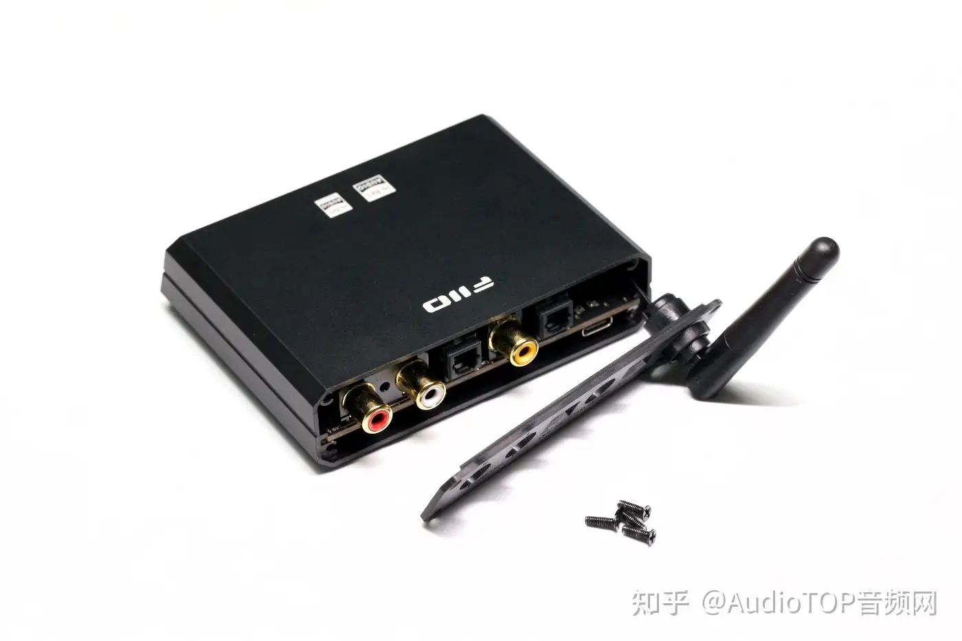

拆下4个固定螺丝,分离背板。BR13采用桶型结构,铝合金外壳,主板以抽拉式安装在卡槽内。
绿色的小板是蓝牙接收模块。
蓝牙SOC:高通QCC5125,除了AAC和SBC这两个基本格式之外,还支持aptX-HD/LL/AD和LDAC等高清蓝牙格式。QCC5125是目前主流中高端蓝牙设备的常见选项,性能强而且成熟稳定。

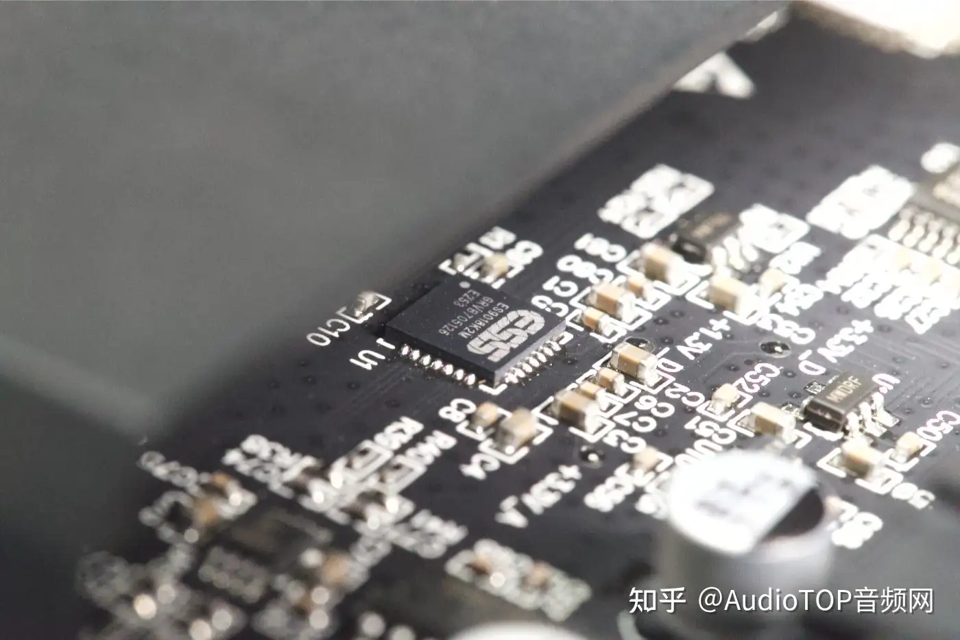

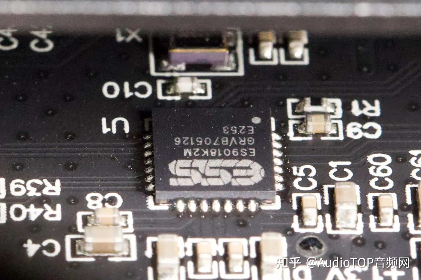

靠近主板中心位置,音频DAC:ES9018K2M。
ES9018K2M是ESS公司的往日旗舰解码ES9018S的移动版,DAC通道数从8ch减为2ch的同时,缩小封装面积并减少功耗,这样小型设备上也能使用了。

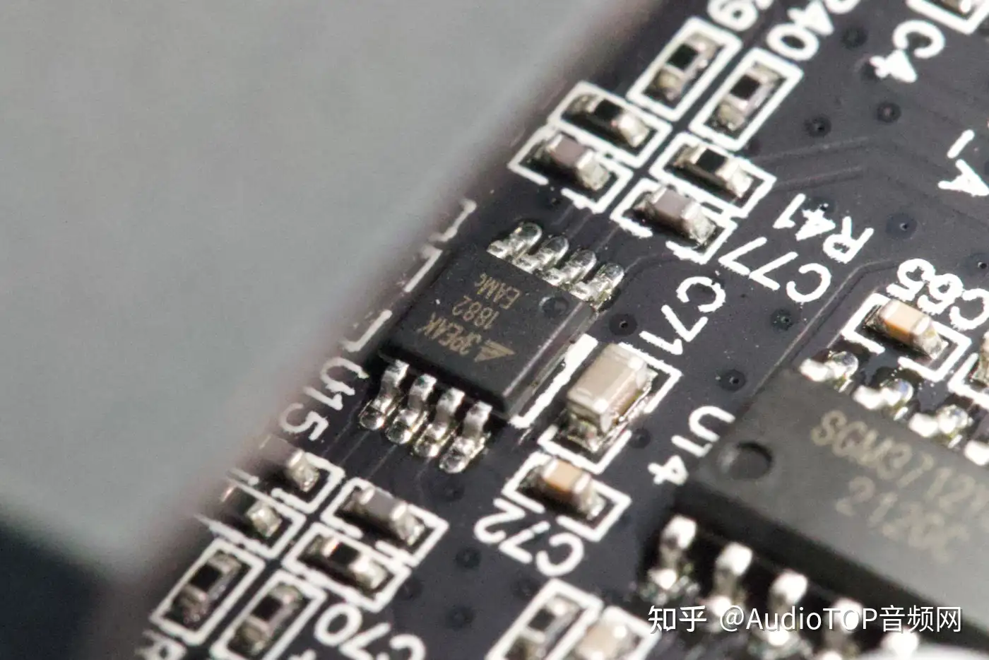

模拟音频通路采用了精密型运放TPA1882。

在操控方面,有面板按键和FIIO control APP两种方式。APP端的操控即看即会,容易上手,这里不多赘述。

我已经买了一个在车上用。有点诡异的是,第一天使用声音糊,第二天又清晰亮丽了,第三天又不在状态...不知哪个环节出了问题
作者: heat    时间: 2024-3-25 15:17
楼上朋友注意下蓝牙格式,BR13支持7种。用手机FIIO CONTROL那个APP可以设置为只打开LDAC的话,音质还是很好的。如果七种蓝牙格式都打开,并且换了别的手机蓝牙比较早可能就变成旧的蓝牙连接方式。我一般勾选LDAC和APTX-HD这两个格式。
