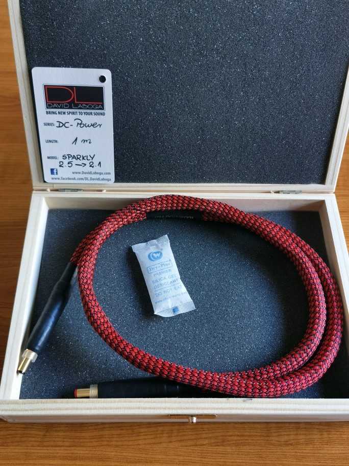

有烧友让我帮忙把DL直流线的插头换掉,于是有了一次难得的机会能一睹这条高级HiFi直流线的结构和制作工艺了。
想看的请回复,回复满一页放图

DL直流线由四根相同的平衡信号线组成,就是那种里面是红白两根导线,外面有屏蔽网的那种平衡信号线,其中两根信号线的红白线(两红两白一共四根)并接作为正极,另外两根信号线的红白线加上四根信号线的屏蔽网并接在一起,组成负极

作者: gaocheng1991    时间: 2023-10-21 22:00
这绝缘看着像pe也?不是特氟龙?单支的线规和导体芯数可否说下?

作者: 棋士    时间: 2023-10-21 22:58
是单边接地还是两边接地?不会是商品线基吧。。。
作者: 激光鼠    时间: 2023-10-21 23:08

不是特氟龙,线基看起来应该是专业线,佳耐美高芬之类的专业信号线,扒了外皮,套了热缩管

另一边没拆开看,猜测是两边接地

作者: gaocheng1991    时间: 2023-10-22 00:19
反正第一眼看着很像是普普通通的pe无氧铜线。

一共用了6根线

这种做法很少见,如果听感很好的话,设计师就很厉害
焊接手法有点粗糙
