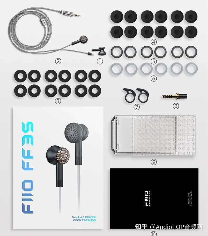

飞傲的耳机产品共有7个系列,其中FF前缀代表平头耳塞式类型。时隔不到一个月,在FF1之后,我又拿到了FF系列中的另一个型号FF3S。
基于FF1的经验,在开箱过程中我能明显感觉到FF3S在质感和档次上的,多方位的超越。包括耳机本体,线材,乃至附件包装等方方面面。

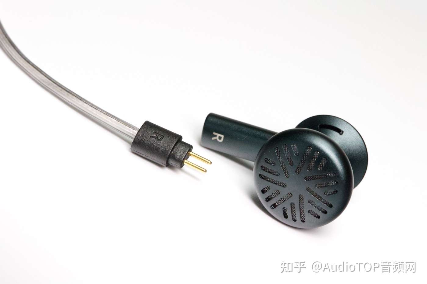

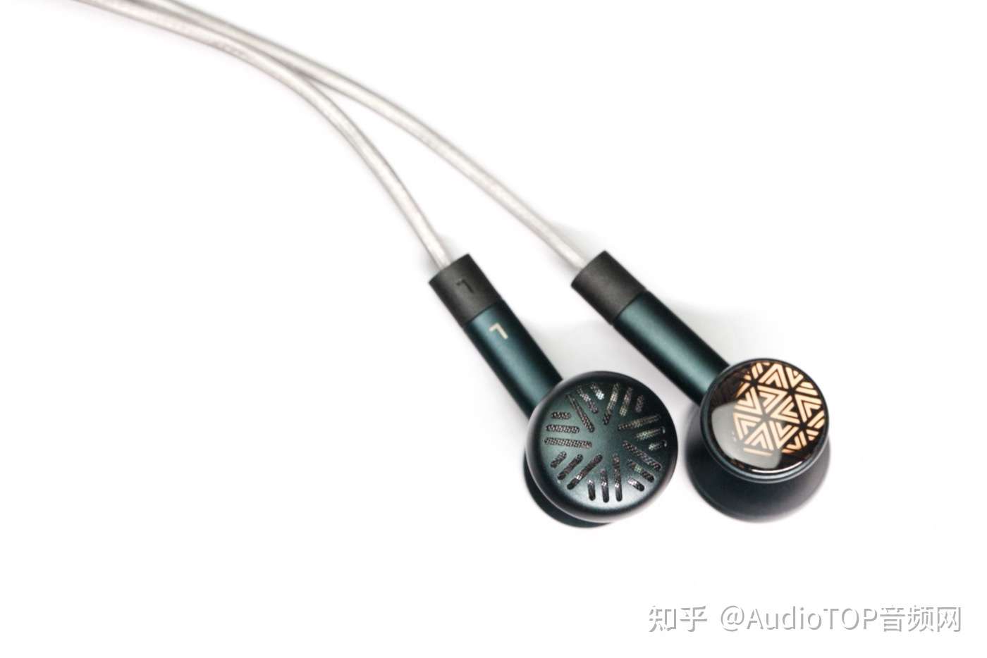

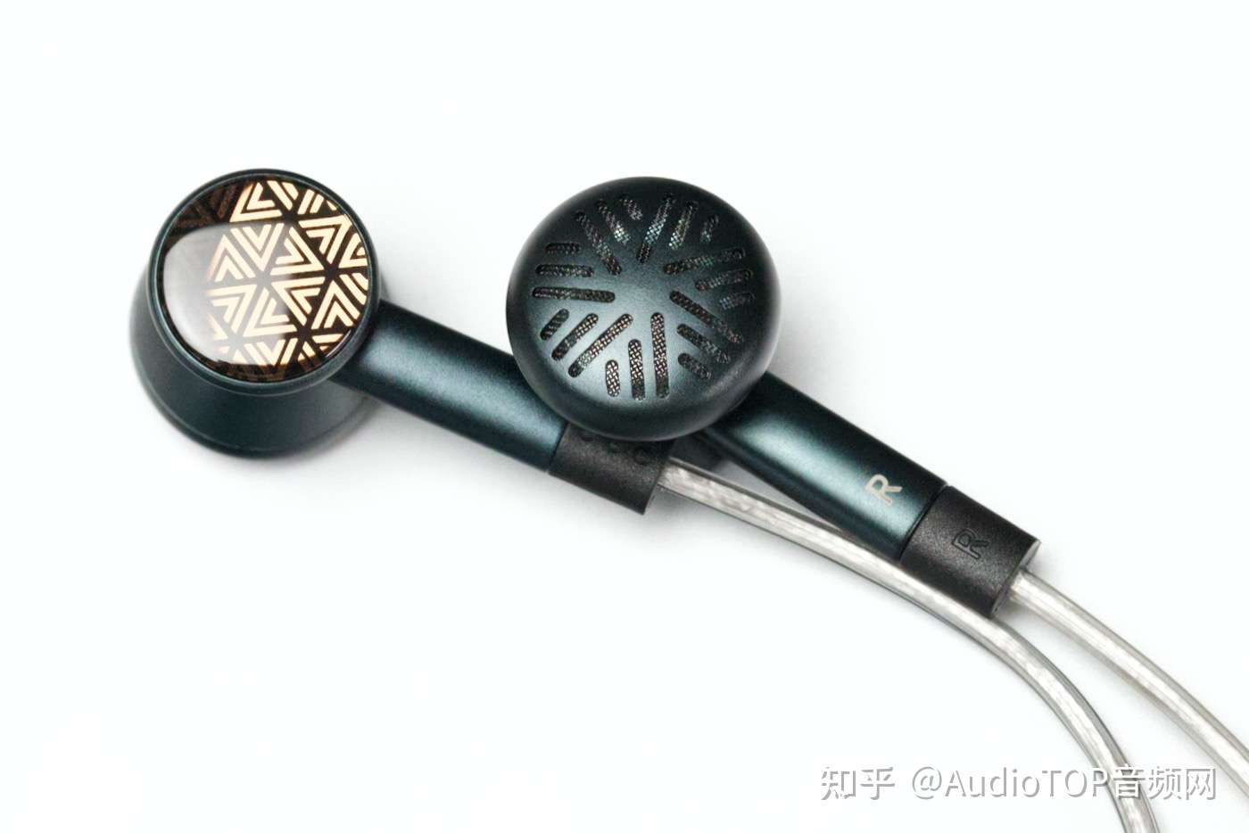

FF1的外壳主体是塑料+金属网片,FF3S是全金属,并且工艺的细腻度更胜一筹。FF3S的腰鼓形腔体很有辨识度,单元正面的出音网罩,栅格做得很透,能看到下面的14.2mm发声单元。单元采用了镀铍振膜和铜包铝绕制的音圈。

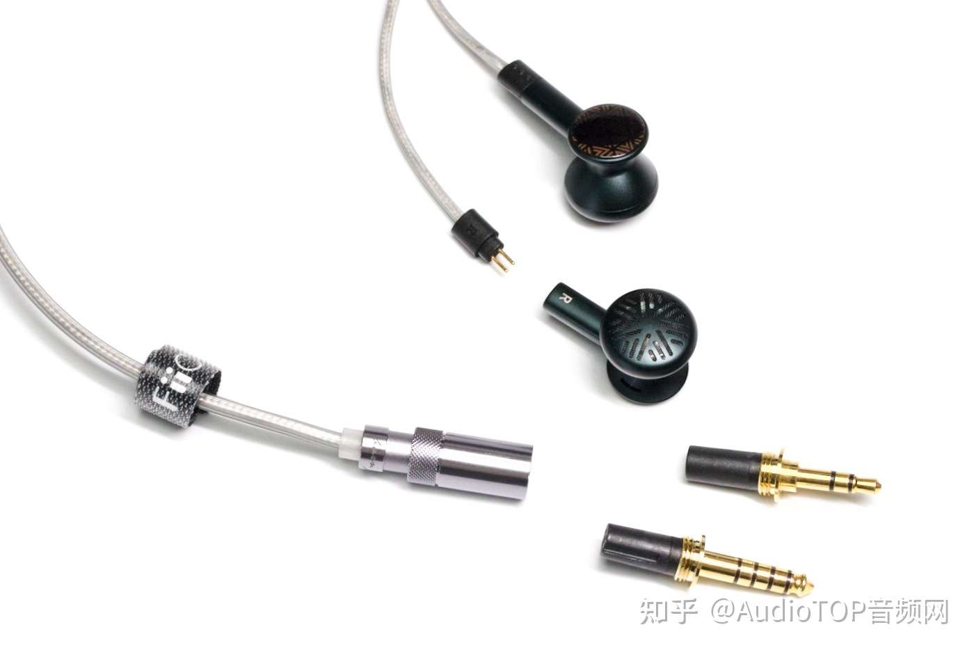

FF1和FF3S两个型号都是可换线设计,但FF3S的线材看上去更高档。单晶铜镀银线基,并且插头使用了FABRILOUS授权的接口专利,支持快拆替换。标配3.5mm和4.4mm两颗插头。FF1的线只能整体替换,而不能单独更换插头,这跟它的成本控制有关。

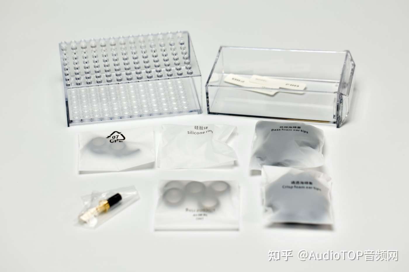

同样由于成本,FF1的包装盒十分紧凑。而FF3S的包装盒大了好几圈,还内附了一只亚克力材质的透明收纳盒,用来摆放套子和插头这些零碎的小附件,方便直观。

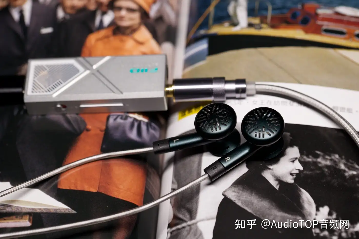

FF3S的单元阻抗是45欧姆,比常规的32欧姆高了一点。实际使用中我感觉它并不难推,用小尾巴解码已经能推出相当的活跃感。

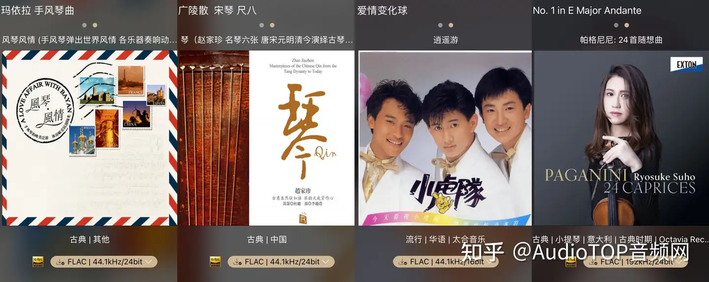

FF3S的音色偏温暖向,泛音多,这在手风琴曲目中得到了较多体现。风琴的高音和低音的互相缠绕唱和,清晰可辨,琴声松弛不松垮。古琴《广陵散》,拨弦凝聚而韧弹,体现了不错的结像力和中频密度。在《爱情变化球》中,男声表现可圈可点,清晰而不刺,鼓声强劲快速。《帕格尼尼24首随想曲》的第一轨,小提琴有张力有共鸣,穿透力不错。擦弦质感位于滑和涩之间,更偏向于滑一点点。
总体而言,我感觉FF3S的声音活跃灵动,中频松紧有度,较多纹理层次,表现力最佳。高频较为收敛,但未至于沉闷。低频的铺垫量克制,因此听交响乐时少一点雄壮感,但好在速度快,对猝发的打击乐的反应随叫随到。
平头耳机的声音特点是自然飘逸,缺点是漏音,以及由于漏音导致的低频量不足。之前用一些平头耳机时,裸机状态的声音是没法听的,低频缺失明显使得平衡度欠佳,还有声音发虚。而这次听FF3S时感觉很不一样,裸机状态就已经有不错的完成度。这应该跟FF3S的腰鼓形腔体和低音笛管的结构有关。FF3S和FF3是一样的腔体结构。特殊的声学设计对低频做了补偿,因此即便在比较随意的有漏音的佩戴方式下,耳机仍然有不错的平衡感,密度也尚可,没有散掉。
除了裸奔,鲨鱼鳍硅胶套比较推荐。在增加了佩戴牢固度的同时也减少了漏音,使得低音得到加强。此外,中空的通透型海绵套也不错。海绵套的佩戴牢固度虽不如鲨鱼鳍,但舒适感好。我上次吐槽FF1配的通透海绵套的孔是歪的,这次FF3S配的同规格套子不那么歪了,有所改善。通透海绵套会带来一些染色,但比低音增强型海绵套的染色明显要小,平头塞的飘逸蓬松感出来了,比较入味,值得一试。

这个换线设计换个寂寞,屁大的体量还要自己搞一套接口。
作者: AudioTOP音频网    时间: 2023-10-12 11:52
所以我认为这里面有牢固度的考量。如果不做这样的加强式嵌套设计,躺着一翻身就弯针了。

并不是这个问题,通用的0.78/0.75的插针都是方形的,搞个椭圆形的插针是要做什么?难道用户买个通用的线还得自己削成椭圆的,还是找飞傲买线?真的是瞎创新。
如果有很大体量或很强的品牌影响力可以自己搞一套标准让线材厂商出配套线材,不然只能是个另类。

绝大多数平头都不支持可换线。所以可换线也是一个进步。另外做成椭圆的是考虑睡觉的时候扁一些不容易硌耳朵。当然,我们做可换线最主要的目的还是方便大家选择不同功能的,我们也会提供带麦的线材满足消费者的需要的。

外形搞成椭圆,插孔是通用的方形并不会冲突呀。
真正折腾换线的玩家都可能有几条2pin线材,不可能把插针削了吧?还是要跟飞傲买线呢,那飞傲提供的线材可不一定满足这部分玩家的折腾欲望吧?
所以这的插针设计我个人觉得是太不实用了。想折腾线的没办法随意折腾,不想折腾换线的设计没有必要。
