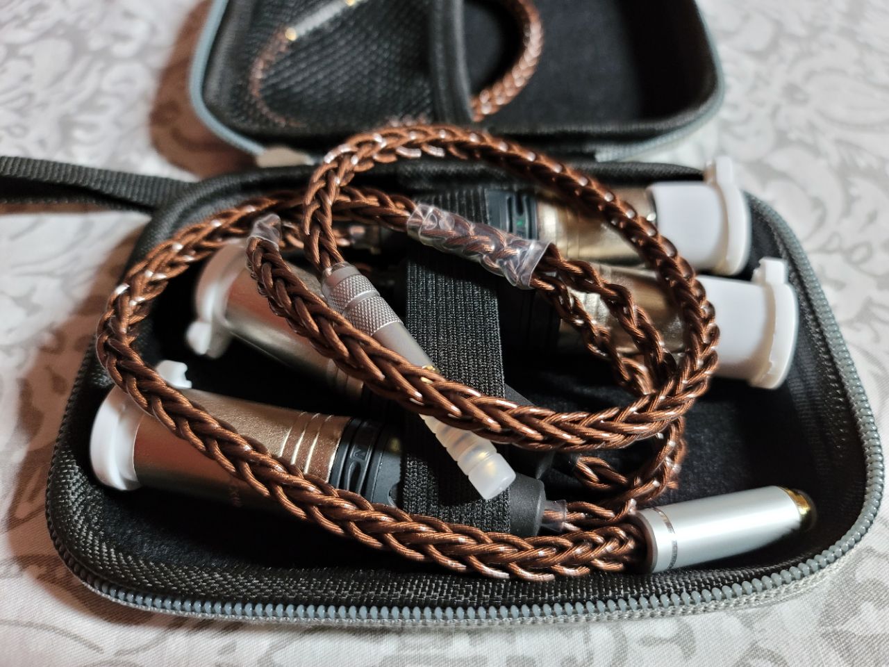

作者: Eric512    时间: 2023-8-23 17:01
t1二代的线好漂亮 是什么线
作者: RacingAK47    时间: 2023-8-23 17:23
Eric512 发表于 2023-8-23 17:01
t1二代的线好漂亮 是什么线
镀银祖传铜线
