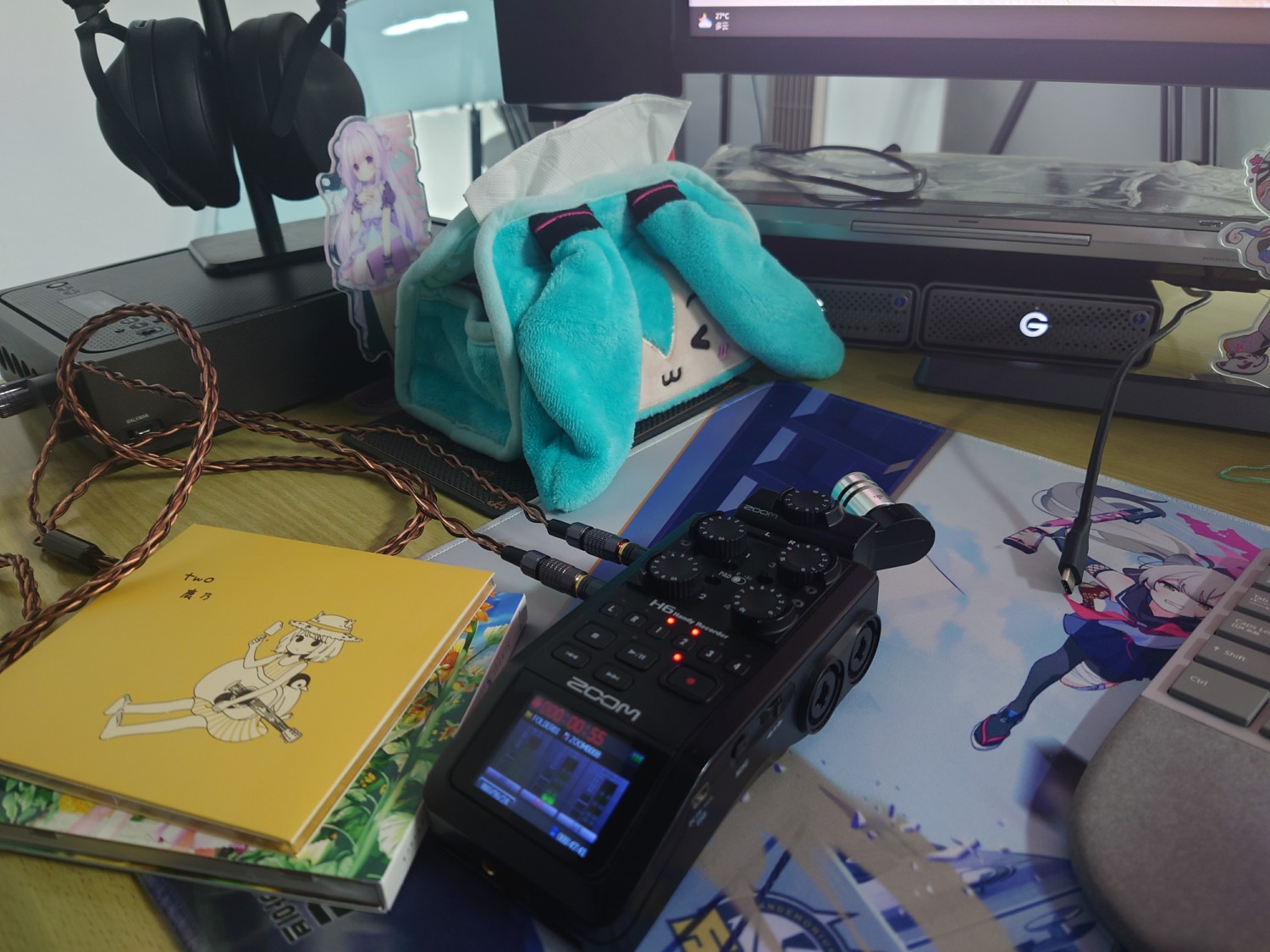

最近看到有些发烧友说CD光碟在CD机上播放会比抓轨后在数字媒体介质上播放音质更好
我产生了疑问,立马开始实践
我采用了很早以前的DVD机播放CD,刚好 这也侧向解答了CD机 会比DVD机的音质更好?
然后CD抓轨音频用PC播放
两者统一接到我的解码功放进行处理
之后使用平衡线接到录音机进行录制
dvd机:步步高HD903
解码:sony zh1es
录音机:zoom h6
结果

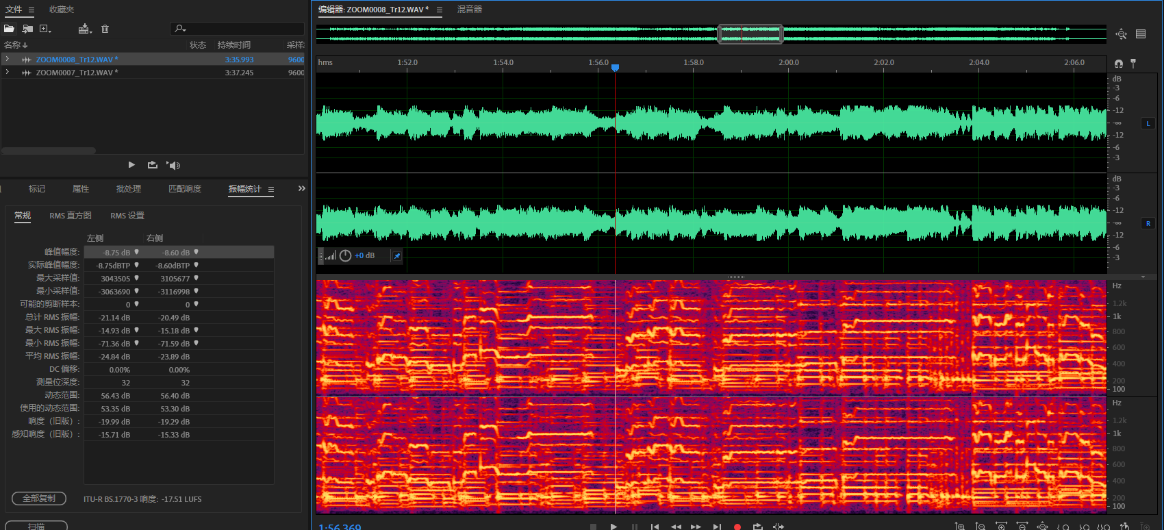

PC输出
DVD输出
从图中看出 频谱没有明显变动,频率分析差距极小
所以结果得出,媒介本身就该一致 不存在抓轨就导致音质劣化;如果出现音质不一样,那么绝大部分原因出自解码处理上,而不是机器上或媒体上。

用频谱变化来表示回放质量。。。。。。。。。。。。。。。。。。。。。。。。。。。。。。。。。。。。。。。。。。。。。。。。。。。。。。。。。。。。。。。。。。。。。。。。。。。。。。。。。。。。。。。。。。。。。。。

其实听不出区别就用频谱验证一下而已。
一定要讲科学的话,频谱这个二维信息能够反映多少声音表现上的区别?

另外关于你提到的频谱验证,我认为这可以代表大部分信息了。

你测频谱当然一样啊,一开始就是测错的东西
作者: matrixice    时间: 2023-8-20 16:51
技术思路不错 但是你的结论不代表实际情况 我可以很负责任的说 cd直接播放就是比抓轨出来的好听(我是同样在电脑上的光驱里直接播放和抓轨的,别跟我说什么设备不同),尤其是声音的动态和氛围感上,具体什么原因我也说不清楚。
作者: 兰迪乌斯    时间: 2023-8-20 18:10
我不是2楼就吐槽了你测频谱?那些民科号称的0101没有区别,所以CD数播电脑做转盘都是一样的,就是用的和你一个思路,数字文件本就一样啊,怎么会错
要测的是jitter啊
你一开始就用一个不相关的,错误的,数据来测量,结论能正确就怪了
这比asr,l7把信纳比作为第一参数来排天梯还离谱

如果频谱能看出时基误差这个东西,那楼主的证明是有效的。
