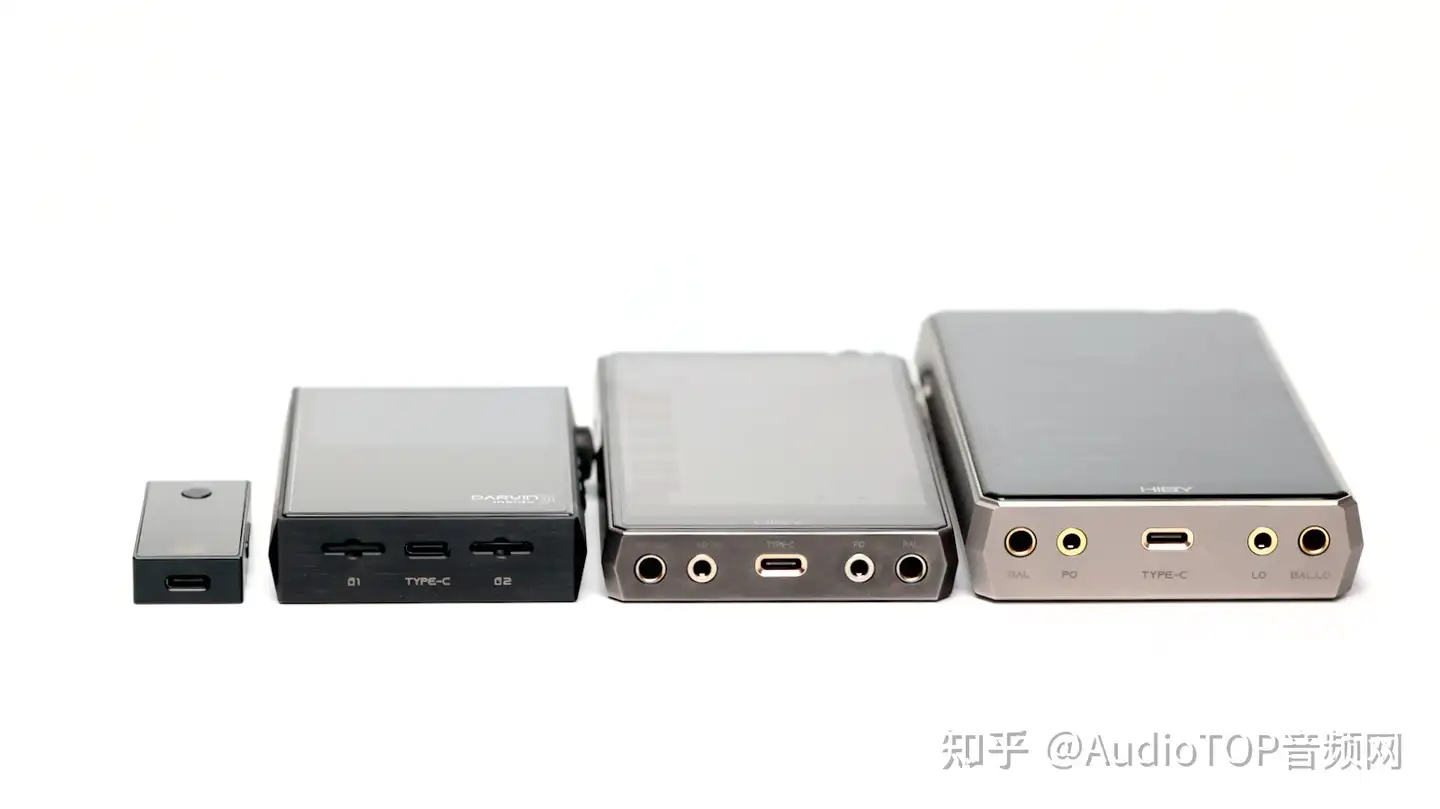

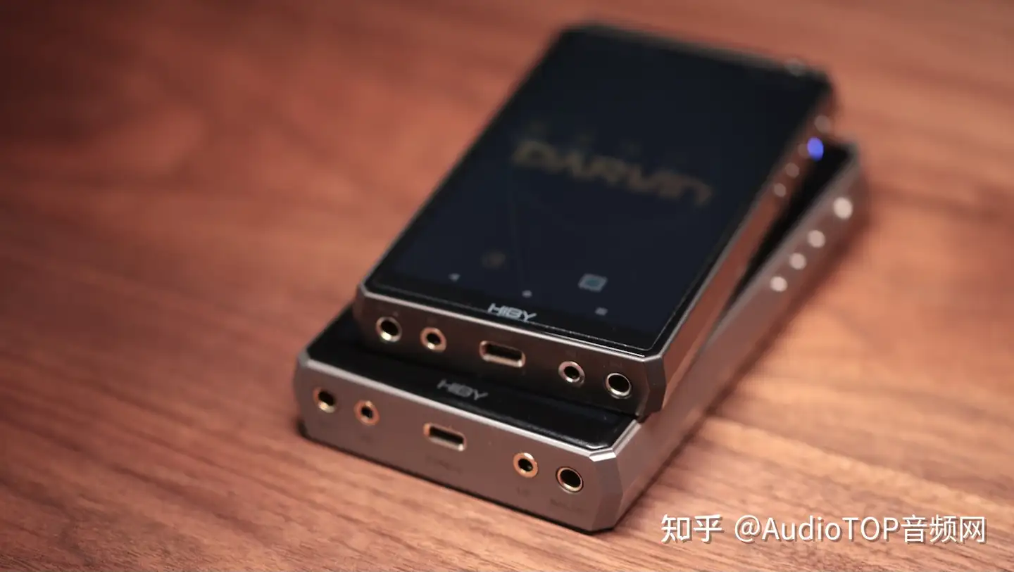

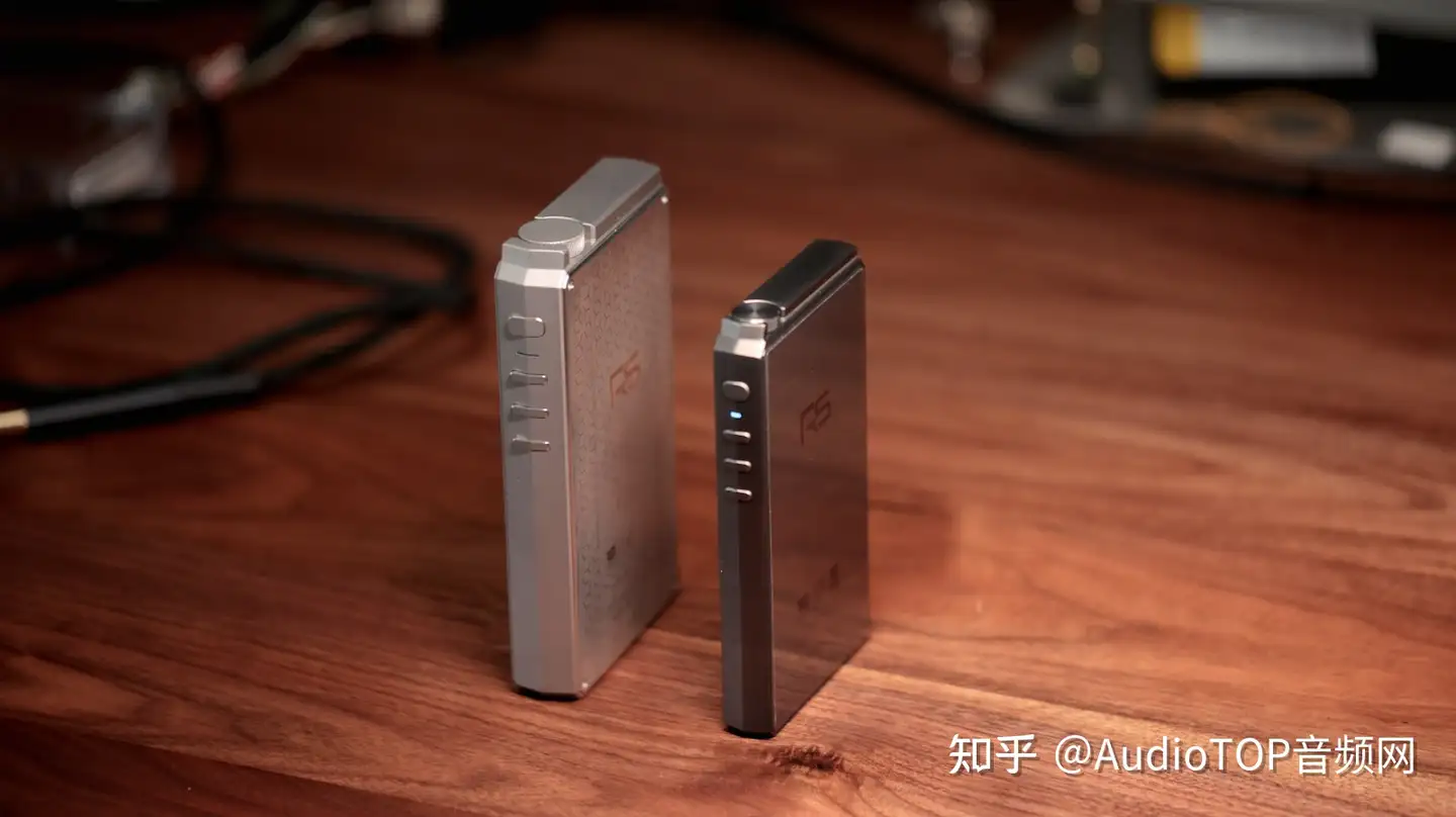

从外观来看,两个机型的机身线条极为相似,I/O和操控布局大同小异,只不过一个小一点,而另一个大一点。但实际上,两者的内部结构和电路配置还是走了差异化路线的,所以不能简单地概括为标准版和plus版的区别。

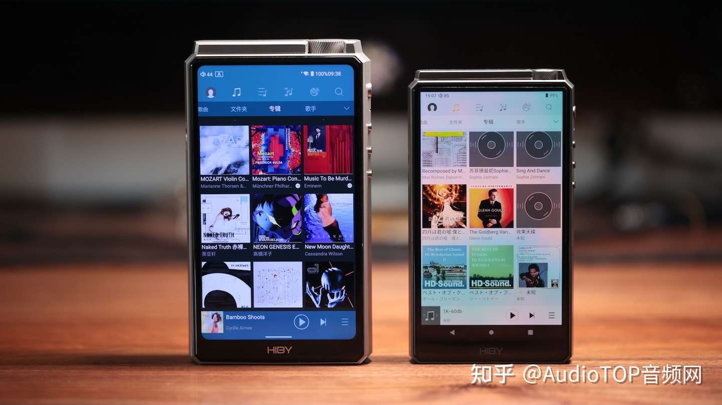

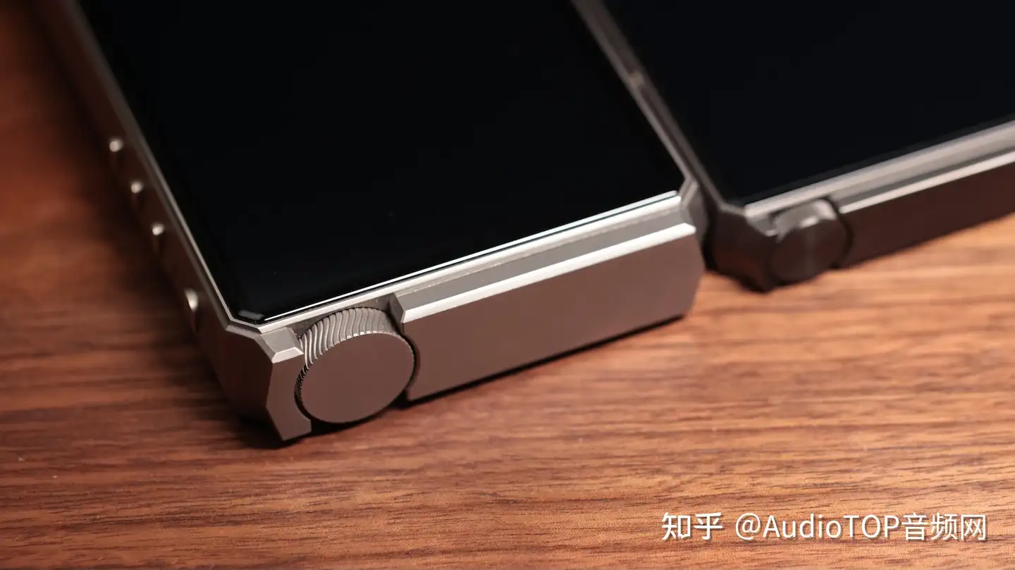

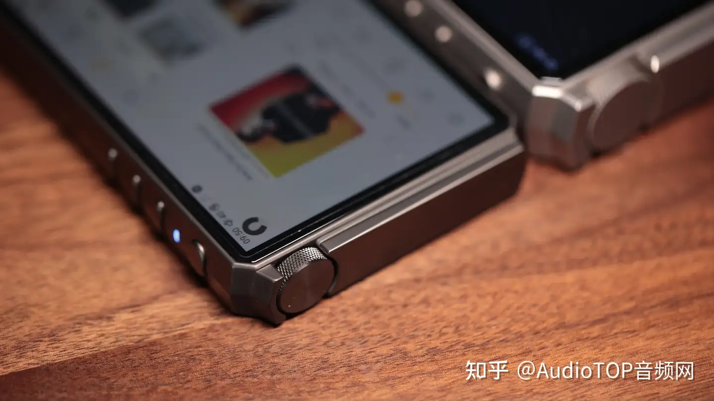

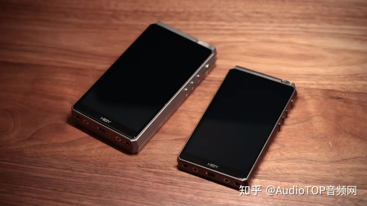

RS6的形制大小属于一手能掌握,接近单手操控的体积上限。纯铜机身,正反两面玻璃提供了细腻的触感。和RS8比较,它的三围和体重都小了不少。
RS8
二代Darwin架构,旗舰机型,内置12000mAh电池。
RS8重584克,属于典型的砖型播放器。虽然之前已经阅砖无数,但RS8拿在手里时的沉稳仍让人感觉到不一般的气质。

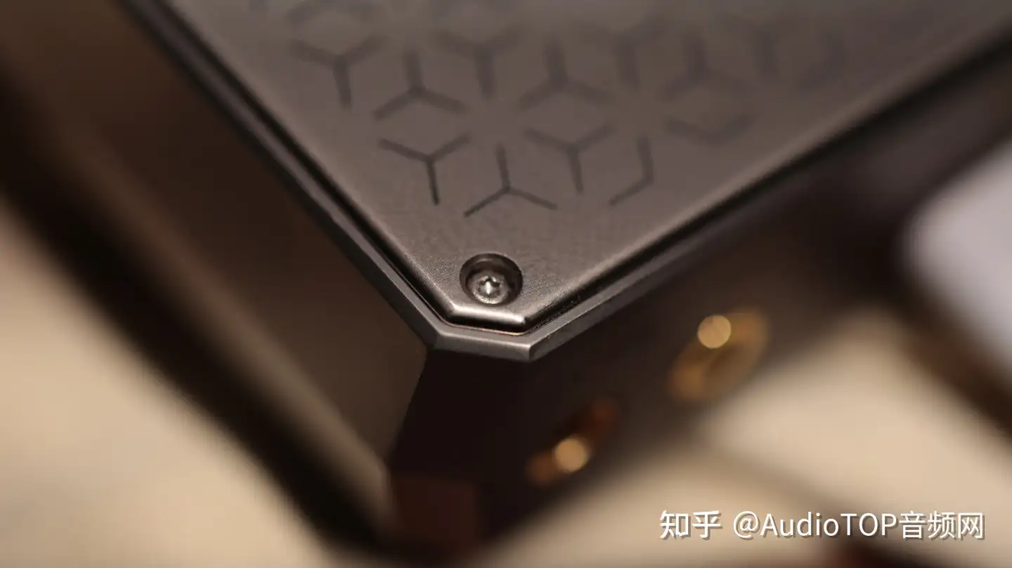

RS8的钛外壳使它坚固如同坦克。在钛壳之下是全铜的内框架,它除了进一步提供坠手感之外,也把电池和电路分隔到上下两层。电池位于背板之下,而背板用螺丝固定,因此无需复杂工具便可进行电池更换。这对延长生命周期具有积极的意义。

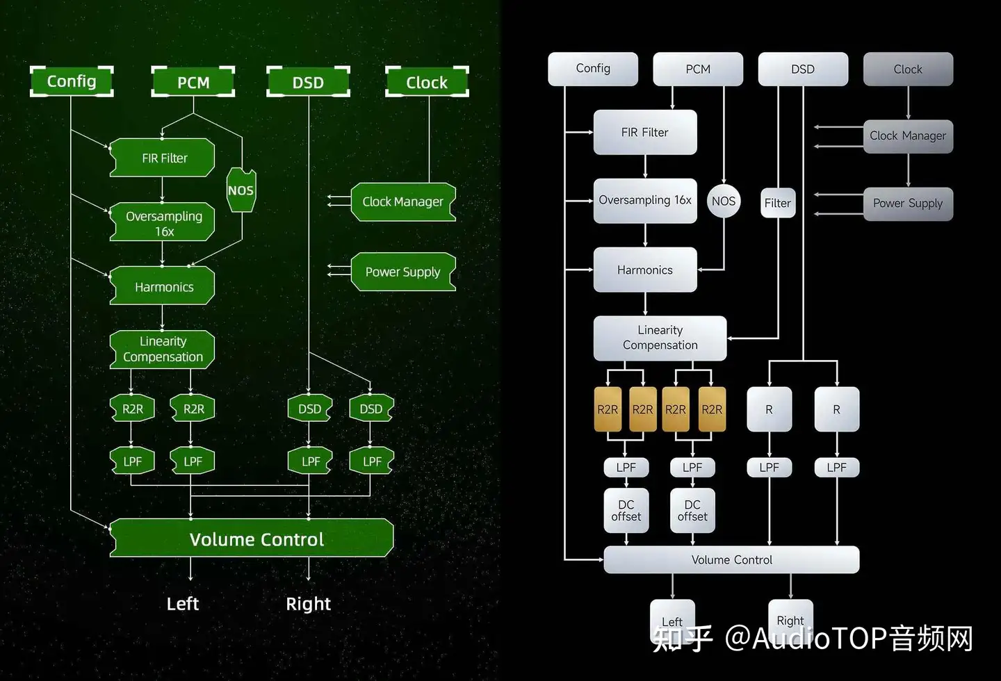

上图是RS6和RS8的音频链路。两部机器都有DSD直解通道,但RS8除了直解还有让DSD走R2R解码的选项。另外一个差别在于R2R解码器的规模。RS6每声道一个R2R电阻网络,这是比较常规的配置。而大家看右边RS8的方框图,它有4个R2R,并且这部分区域内的电阻总数高达184颗。通常一套立体声24比特R2R分立解码器的电阻数量是48x2=96,所以这184颗又是什么情况?

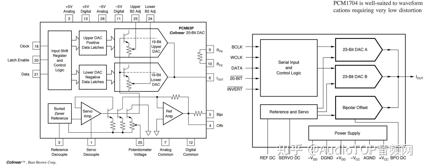

如果读者对DAC芯片考古史有所了解,那应该知道Burr-Brown(BB)曾经有过一些性能优良的R2R解码产品。由于DIY群体的旺盛需求,它们在今天仍然是二手市场上流通性很强的保值物品。其中,最有代表性的是PCM63/PCM1702/PCM1704。这三个芯片有一个共同的特点:都是 Colinear 式合并结构。即两组19bit网络合成一个20bit DAC,比如63和1702;或两组23bit网络合成一个24bit DAC,比如1704。Colinear 结构有助于减小glitch噪声和过零失真,但代价是电阻数量翻一倍。
了解了这个结构再回到RS8,为什么要用到这么多电阻,已经有了答案。因为23bit的电阻数量是46,而46x4=184。所以二代Darwin架构其实是R2R电阻网络的Colinear 范式的合并。

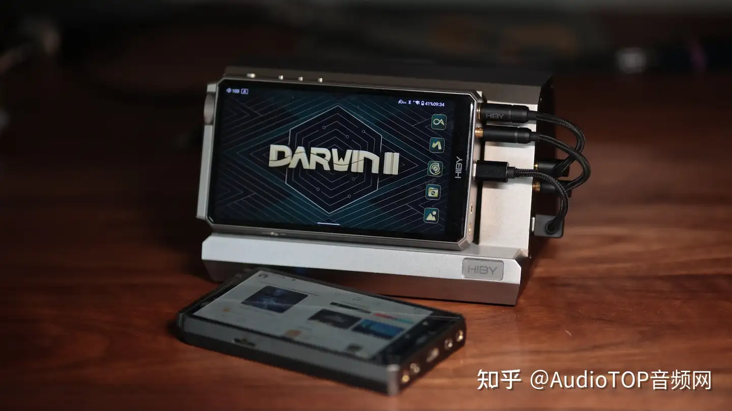

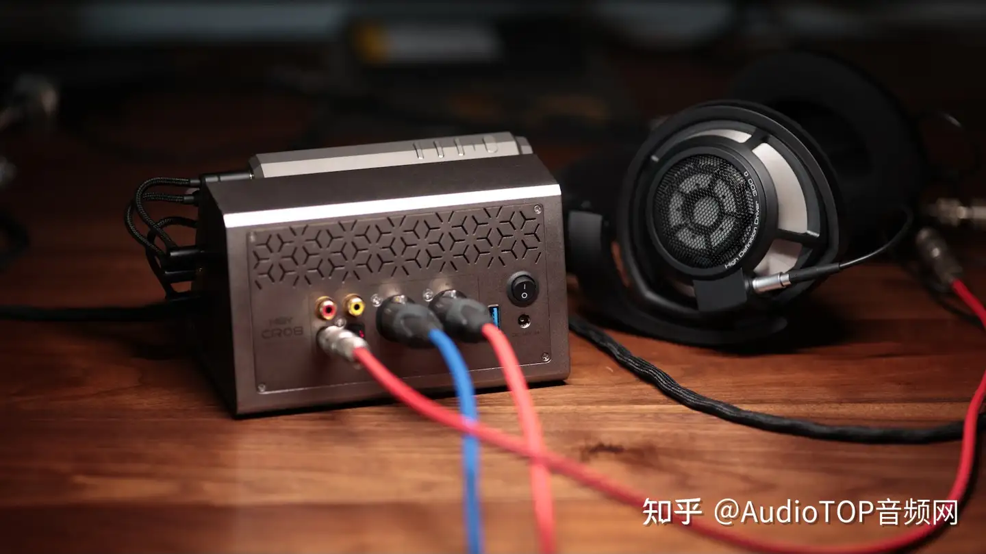

RS8握在手里总有累的时候,于是海贝就为它专门打造了一个配套底座,DOCK CR08。DOCK的斜面有磁力,可以把RS8吸住,不论怎样搬腾挪移都不会跌落。设计语言如出一辙,都是笔直的线条和磨砂钛灰,视觉融合度高,让人感觉合体才是归宿。

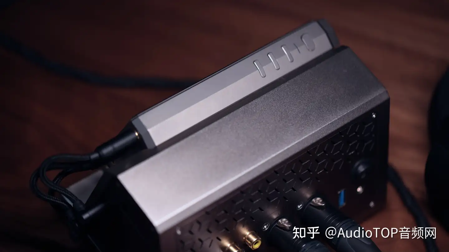

DOCK CR08除了供电和充电之外,也是一个相当完整的输出埠。RCA和XLR,spdif同轴和光纤,模拟和数字输出各有两组,这样基本上就能和大部分台式设备对接了,包括解码器、耳放、功放、有源音箱等等。
DOCK标配了电源适配器,但没有充电需求可以不插,少一些羁绊。在不插电时,全部输出端口包括数字和模拟都仍然可用。虽然它为RS8量身定制,但RS6也能放上面用,一样能充电和各种输出,不过这时就没有磁吸了。同理,它也可以为手机充电。
此外还有高效的主动散热结构。它的主动不仅在于装了风扇,而且里面还有一个半导体制冷装置,非常硬核。玩烫了的播放器放上去,不会儿后背就变冰凉了,散热效果惊人。这是我们看到的过功能最强悍的DOCK了。

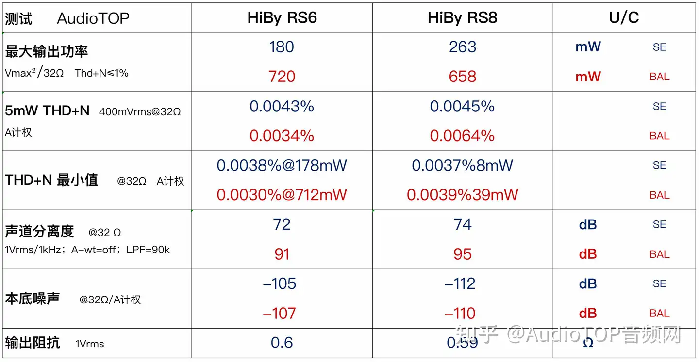

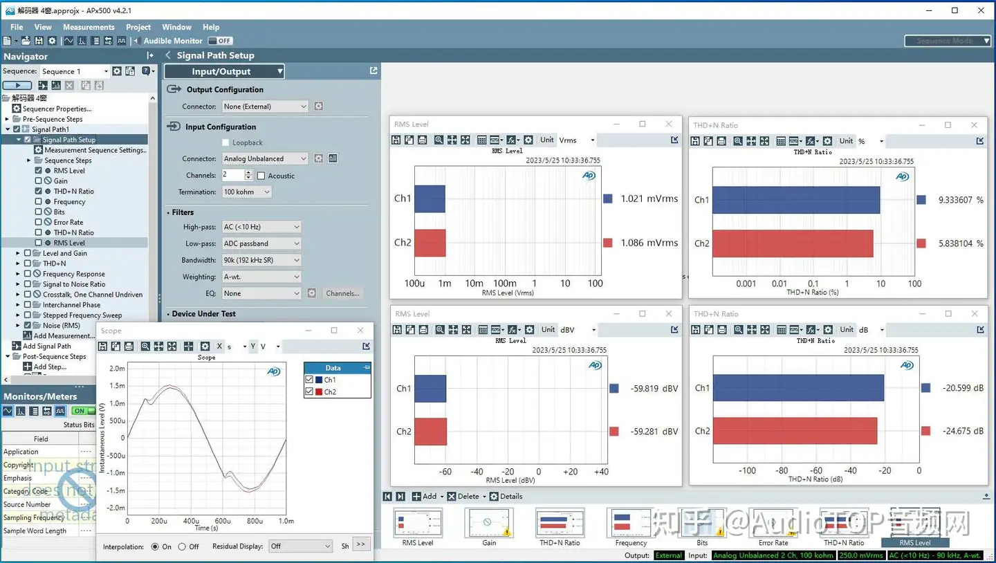

来看一下AP测试汇总表。从纸面数据看,RS6的表现亮眼,以致于让人产生“它为什么比旗舰还优秀”的疑问。首先RS6确实不错,THD+N成绩几乎要比肩台式R2R解码机型,功率输出从低到高的过程中表现坚挺,那我想这就是集成耳放芯片在跑分方面的优势体现了。
相对而言,RS8运放+晶体管虽然极限输出能力更硬核,但没有通过纸面成绩反映出优势,这就很抓马。所以这也是为什么AudioTOP在过去一直反对唯数据论,并强调测试和听感要相结合的原因了。
在声道分离度和本底噪声两项测试中,RS8表现优异,搬回两局。关于声道分离测试,已在表格中说明条件,这里再重复一遍:AudioTOP的测试条件是A计权关,且LPF设置为90K,所以可能导致测试数据不如官方标称值乐观。

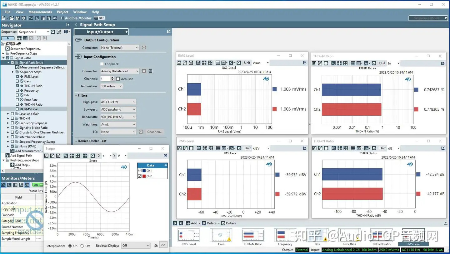

在上一节的测试中RS6成绩不俗,在听感评测环节也让人继续按赞。朴素中包含感性,活跃而不浮躁,人声清晰但唇齿音不夸张,口型适度。此外,在开启HDR开关后,弱音和微动态的表现有可闻的提升。
-60dB的小信号测试在这方面有映证。RS6在HDR开关打开后,THD+N降低了20dB左右。相应的,甚至在左下角的示波器上也能看出波形的改善。
HDR不仅对小信号有效,实际聆听中发现它对整个声音的动态和清晰度都有改善。HDR打开后,力度被加强,声场的纵深被推开。这种变化在使用动圈大耳机时更容易被体会。

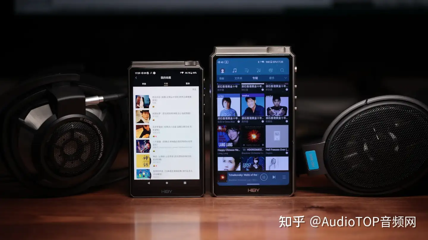

下面是槽点时段。RS6和RS8的触控操作不算丝滑。屏幕自动旋转的检测不够灵敏,有可察觉的迟缓。这些对使用体验有负面影响。另外,通过USB线连接到前端HOST时,解码器状态的触发成功率有待提高。实际使用中,连到MAC时成功率百分之百,而连到iPhone时则不太顺利,有时无法触发解码。不过,好在这些bug都可以通过后续固件升级来移除。
一个建议:LO输出口应在设置菜单中提供禁用/开启选项,或者在插头插入时弹出询问窗口。因为LO和PO是很容易看错的,左右镜像排列,谁都无法保证每次都插对。大耳机大概扛得住,小耳塞瞬间就可能报废。上述防护措施在技术上不难实现,但对耳机和耳朵的安全至关重要,望考虑采纳。
