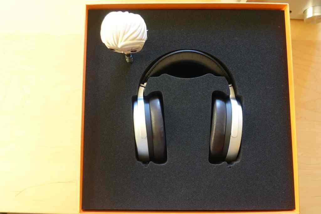

我想我从未收到过像BRAVURA这样精心包装的耳机。
放大器和耳机分别放在两个大盒子里,内部有适配设备的泡沫非常宽大和密集,确保耳机完全受到保护。我只放了耳机的盒子照片,因为放大器的盒子太大了,桌子上放不下。
从盒子里取出耳机已经是一种与它们的价格和品质相符的体验。这里没有像Grado或更近期的HIFIMAN(我想到了新的HE1000 Stealth)那样的披萨盒子。当然,它们附带了连接到PC所需的一切及相应的说明书。

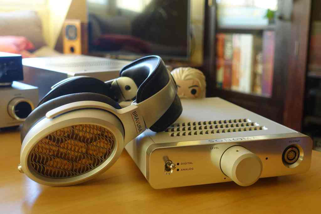

放大器的表面处理精美,由于我缺乏这方面的描述经验,所以我无法用适当的词汇来描述它们。正面闪闪发光,其余部分具有更柔和的触感和一定的磨砂感。我认为通风格栅是美观的工业设计,不同的控制按钮和音量旋钮都有流畅而稳固的手感。
此外,它们占用的桌面空间非常小,重量也很轻(约4公斤),如果我们没有太多的放置空间,那么这套设备会非常适用。

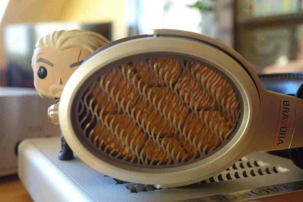

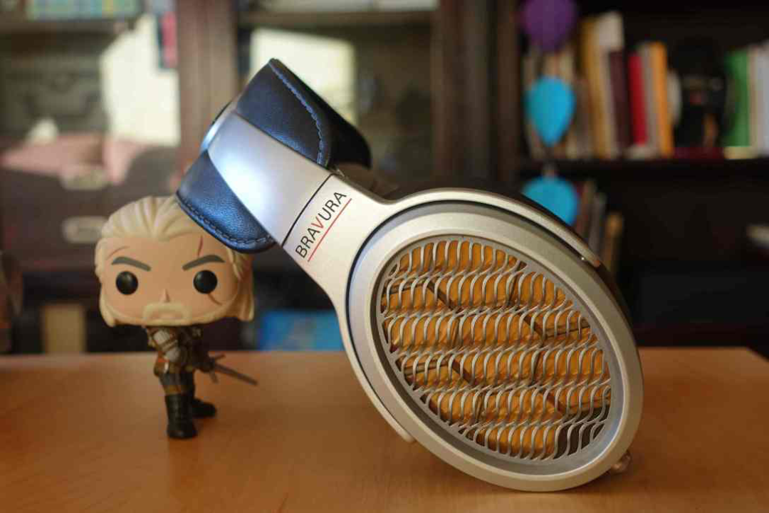

可以看出耳机是精心制作的。唯一的塑料部分是固定头带的顶部部件,其余部分全部由金属和皮革制成。耳罩的设计具有蜂窝状图案,我不知道这是否会在声音方面产生影响,但在视觉上非常漂亮,起保护作用的波纹式网格也很漂亮。

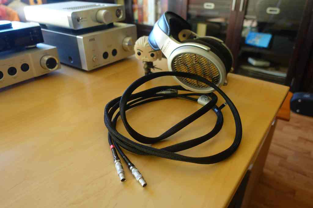

线材很粗,质量很好,唯一的问题是有点僵硬,同时会传递摩擦声,尤其是在移动头部时与衣服发生摩擦。

耳机尽管看上去让人感到舒适,但是并没有完全说服我,毕竟耳机佩戴感才是衡量舒适度的标准。
头带和耳垫的填充物很好,我不得不承认,我从未见过一个有如此精美做工的产品。
对我来说问题在于,它们有相当大的夹紧力,在这方面让我想起了Sennheiser HD600。虽然使用后会变得柔软,但就我而言,我无法让这种感觉完全消失,特别是在头顶上方。
我知道这是非常个人的事情,有人会觉得不舒服,受不了,反之亦然。很明显,其设计上是为了能够很好地适应头部形状,并尽可能减轻这种感觉。
因为这种夹紧力确实很有意义,如果我们打破它们围绕耳朵的密封,那么低音和次低音的表现会受到相当大的影响。实际上,当我们把它们取下时,我们会感觉到一种微弱的吸附力。
松紧长度调节是通过两片扩展片进行的,虽然手感不是最柔软的,但它们完美地完成了自己的任务。
