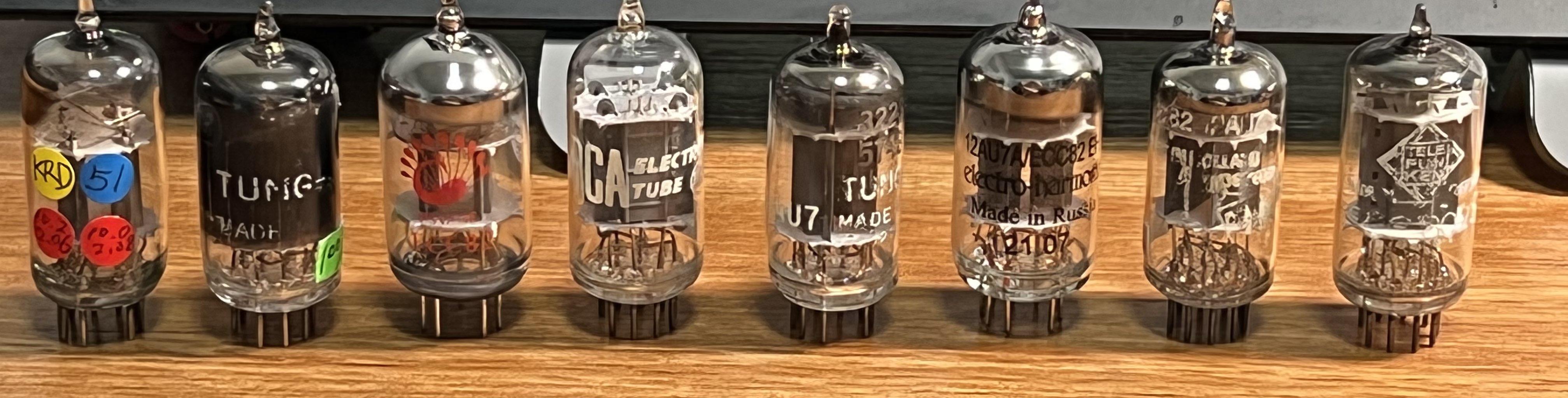

虽然AURIS HA2SF只有一根12AU7前级管可换,但是从换管的效果来看还是非常明显,早先更换的国产全真和贵族之声相比原俄EH复刻管来说乐感要稍好一点,但听上去有些不自然,对比我之前个人非常喜欢的老叶Spacend One耳放来说,在宽松感和自然感上来说是比不过的,但毕竟HA2SF的底子还是不错的,在解析和细腻感方面还是好于Spacend One。
由于这两台耳放差价在三倍以上,所以我对HA2SF并不满意,是Spacend One声价比太高还是HA2SF需要再折腾一下呢,于是我弄了两根比较便宜的古董管来尝试,为什么不直接上德根是因为我这方面知识匮乏,不敢买太贵的,万一效果不理想学费成本就太高了,最终买了一根天梭发霉屏D环和一根老烧中口碑较好的RCA光头仔方环,这两根管子的价格和国产管差不多,但效果却另我十分惊喜,大大超出了我的预期,特别是RCA光头仔,几乎全方位的爆杀国产管和原俄复刻管,尤其是在宽松感,自然感,声场等方面具有非常明显的优势,再次对比Spacned One在港台流行上的表现,发现后者除了人声没输太多外已全然落败,感叹玩胆机还是得上古董管,哪怕是更便宜的古董管也比现代管要好听得多。
作者: grrr    时间: 2023-3-14 11:02
U7,我还是安利下英国产的大盾60,70年款
作者: 仙梦情真    时间: 2023-3-14 11:05
可有具体规格?不同规格差价太多了,我是几乎不懂
作者: bluesky76    时间: 2023-3-14 11:34
如果是u7管  那音响性著名的德根802s 跑不掉
但如果只是听人声  大盾焊屏可以玩玩
如果在人声基础上追求一些弦乐  需要更多的空气感  那50年代的飞利浦哥本哈根焊屏 跑不掉
如果不喜欢这些老古董 特指50年代的  关键词 (焊屏 d环 长屏) 又嫌德根802s 贵   那可以选择  e181c  关键词是 (收腰   ) 但能不能直代 取决于你的胆机

哥本哈根大焊屏的特色可能在于更为灵动的中高频,整个声音比例会显得更为轻巧和纤细,更似年轻貌美、完全可以不施粉黛的少女
德根802S的话因为版本众多,年代跨度从57年底首批到70年代停产,声音各不相同,因此无法以偏概全,只能聊聊我自己手头铜柱肥环首批的听感
我个人的感受是这个批次的802S稳重且细致,尤其是宽容且深厚的低频,后期中高频的那种油润在我手头这根上基本是没有的
我现在将德根802S作为推动级来增加整个耳放的三频稳固度,并且保证前级管出来之后经过推动级时不会出现某个频段的削减或者比例失调导致声音变味、质感变差
但放在前级管使用的话,德根802S并不会拥有如此优异的表现,也有可能是各台机器架构的问题,我手头这对802S在前级管服役过,除了“大气”基本没啥特色
mullard的话我个人感觉可能并不适合您手头的那台机器,因为mullard原厂的声音节奏偏慢,明显的特色在于中频的那种厚润感,高频的比例偏少
您手头这台HA2SF哪怕在原管下,声音的整体风格跟mullard很接近,再叠加的话可能会缺少声音的灵动感,显得有些暮气沉沉,打mullard标的飞利浦除外,其本质就是飞利浦管
我个人的建议,既然只有一根U7,那就不要很吝啬,往50年代-60年代初的欧洲管多考虑,早期富豪斜D、飞利浦⊿暗码的斜D,甚至能往GEC和lorenz考虑下
雷神、天梭和RCA作为美国管,主要的拳头型号都不是前级管而大多数是早期的功率管,这些品牌作为前级管使用的话,难免声音会有“粗糙和毛躁”的感觉
祝玩管愉快!

作者: d2b00    时间: 2023-3-14 12:20
古董管电源线砸下去又是一台耳放钱,太伤,这些都是在ha2上服役过的老兵
另外,光头人声厚但是没有eh素质高吧
作者: 仙梦情真    时间: 2023-3-14 12:28
另外,光头人声厚但是没有eh素质高 ...
eh薄亮,整体氛围感差RCA太远,体现在音乐中就显得比较偏“数码味”“现代声”,在这个方面全真和贵族两个国产管都比eh强些,但国产管都一个共同的问题,可能是发刺所以有些不自然,不耐听。

另外我看你图也玩过天梭和RCA光头仔吧,天梭那个霉屏D环我听了一会会感觉没RCA光头仔润就收起来了,等以后RCA听腻了再仔细听听

作者: d2b00    时间: 2023-3-14 14:10
仙梦情真 发表于 2023-3-14 12:31
另外我看你图也玩过天梭和RCA光头仔吧,天梭那个霉屏D环我听了一会会感觉没RCA光头仔润就收起来了,等以 ...
天梭我有57年方环和51年喷碳的,相对来说51年更有特色些,素质上我觉得57年的就已经明显强于光头了,但调音不是一个路子,光头氛围好一些57天梭更凝实有冲劲,如果喜欢光头声音可以升级吹喇叭,在保证厚度氛围时还可以极大提高透明度和解析,以及光头欠缺的贵气和灵动
