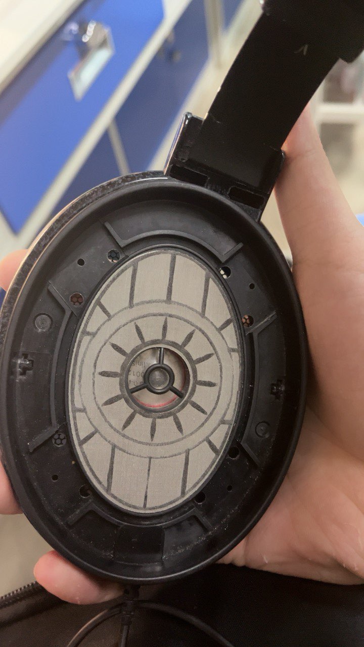

淘宝上,哪家维修较好
据说是铝线,焊补牢,太脆弱了

里面单元的线比头发还要细,拆开单元,调节过程中,一不小心就弄断了

粗了控制力就差了。

振膜系统就是和汽车避震悬挂一样的,连接在汽车避震弹簧下的所有部件质量越轻越好,这样惯性越小轮胎的动作就越干脆,跟随地面的起伏就越利落,最后车身就越平稳,所有很多高档车的避震系统部件都用铝合金以减小簧下质量。在耳机来说,振膜和上面的音圈就相当于轮胎和桥架等等,外面一圈橡胶或泡沫就是减震弹簧了,所以要想振膜越重合跟随信号的起伏,振膜和音圈质量越轻越好,当然在质量和强度之间有一个平衡,耳机的升级提升很大一部分就是材料的进步。

阻抗越大,线越细,600欧的线更细,低阻抗的线粗些

因为线圈磁路固定,阻抗越大的线越细
