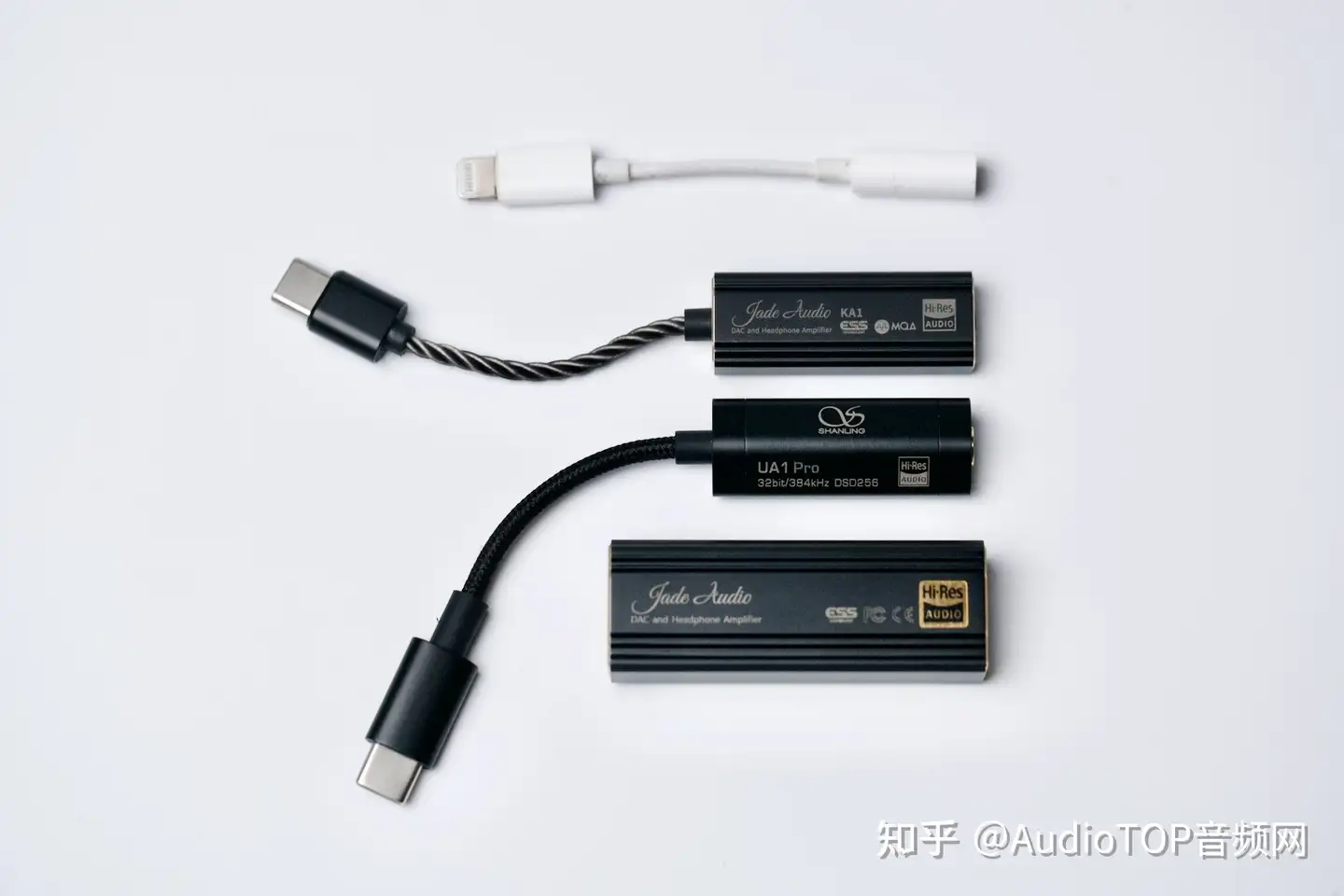

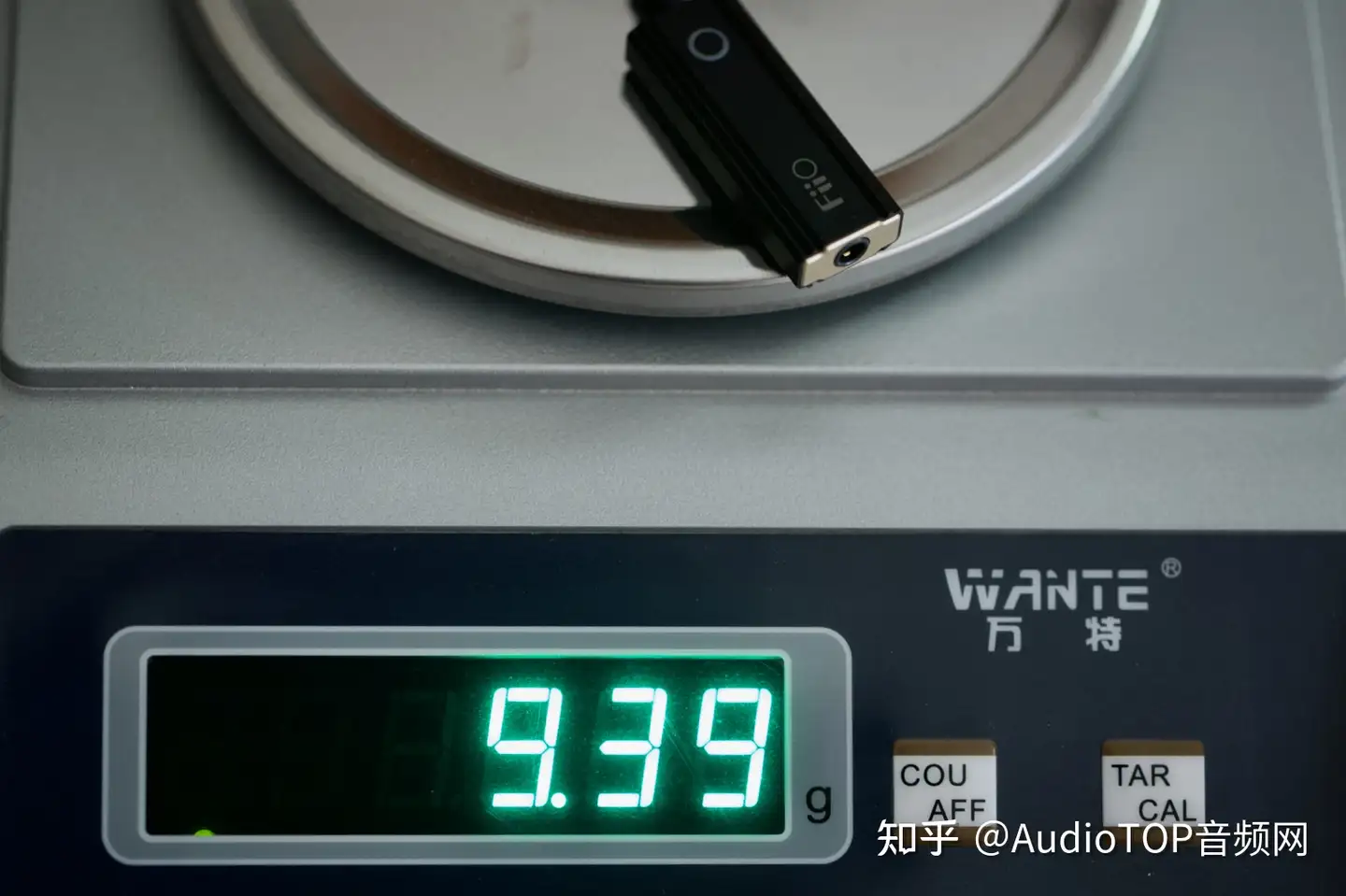

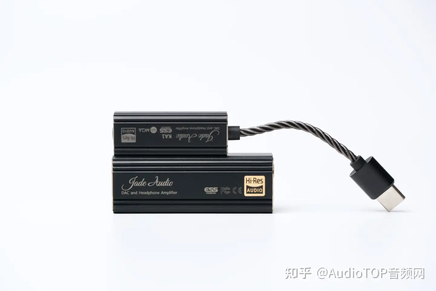

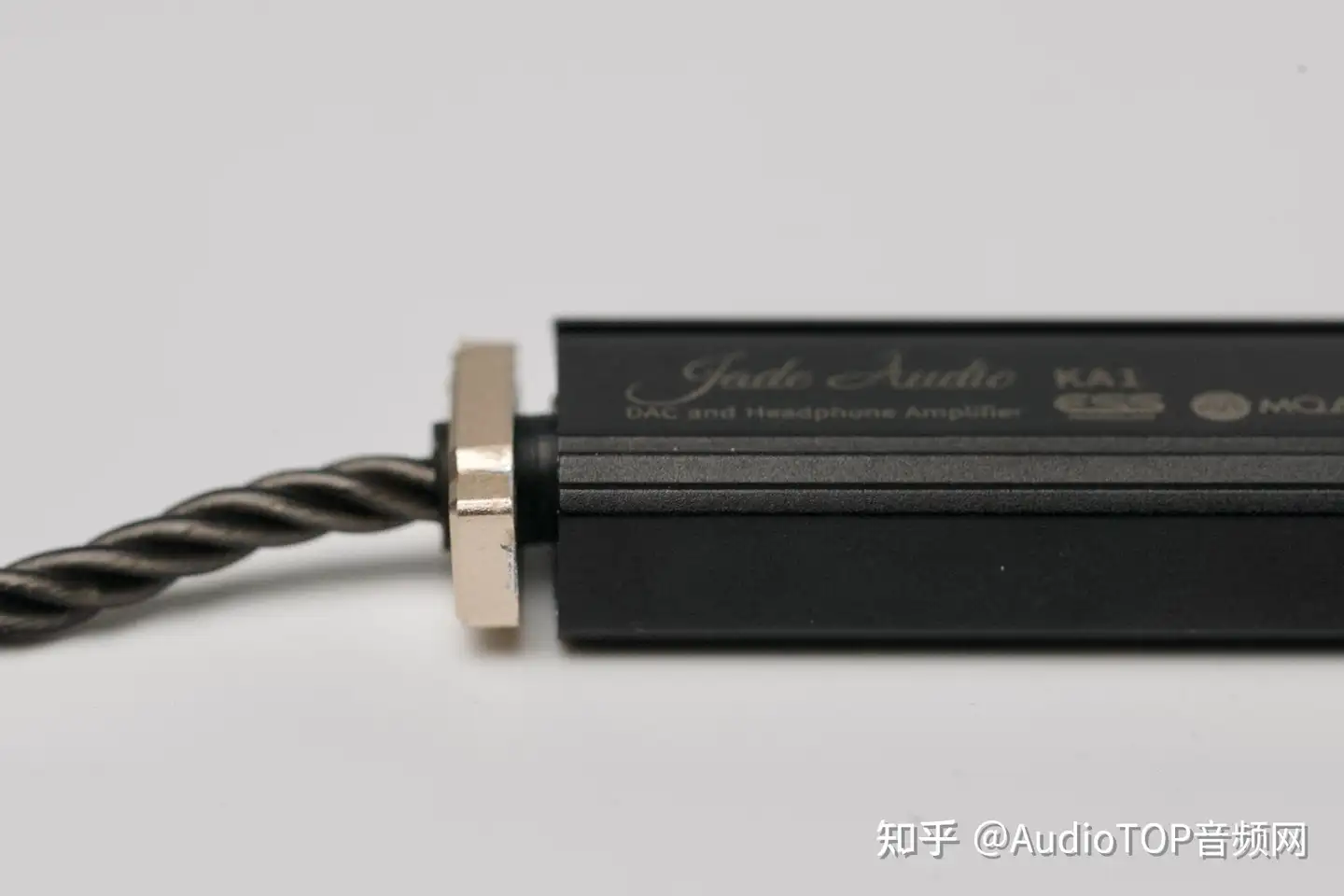

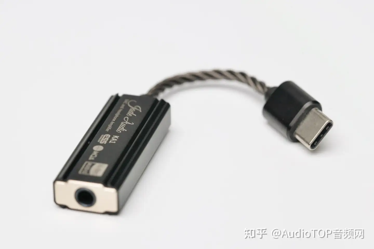

KA1的设计很轻量化,重不到10g。通过上面的一组对比图,大家可以对它的体量有一个直观的认识。

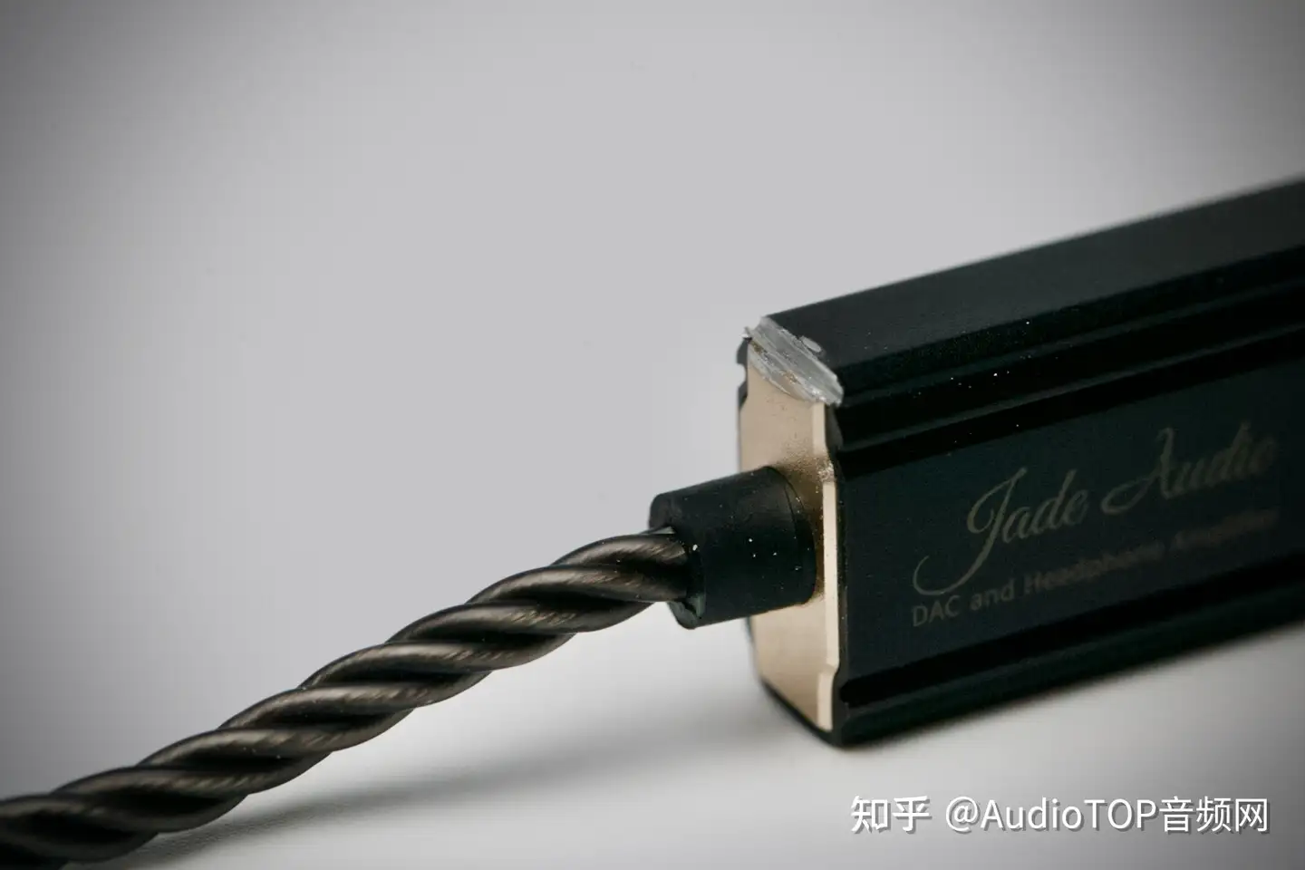

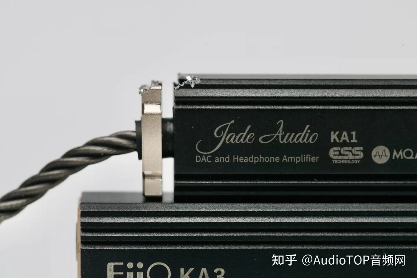

KA1采用全金属外壳防溅水设计,装配严丝合缝,无从下手,无损拆解是不可能了

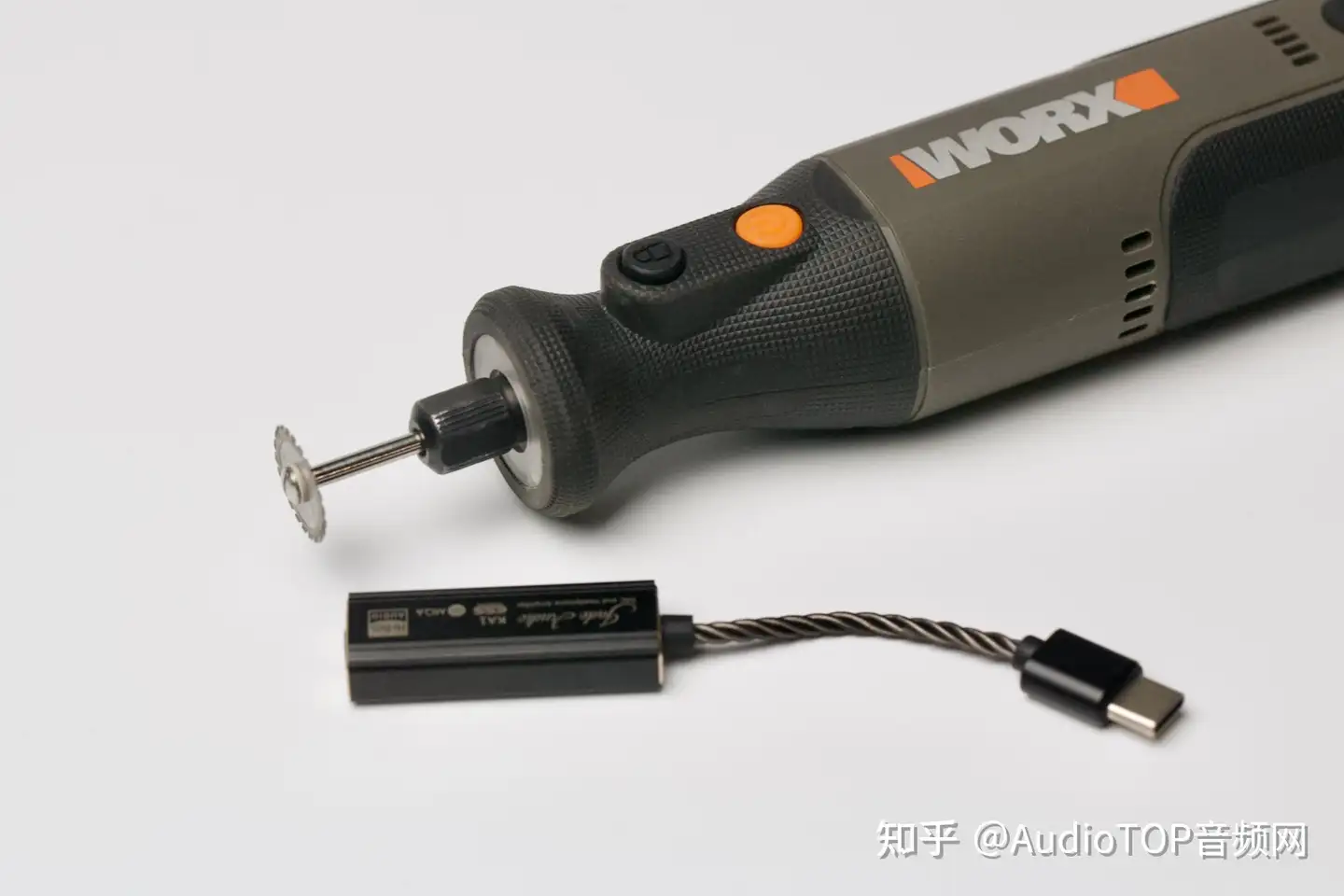

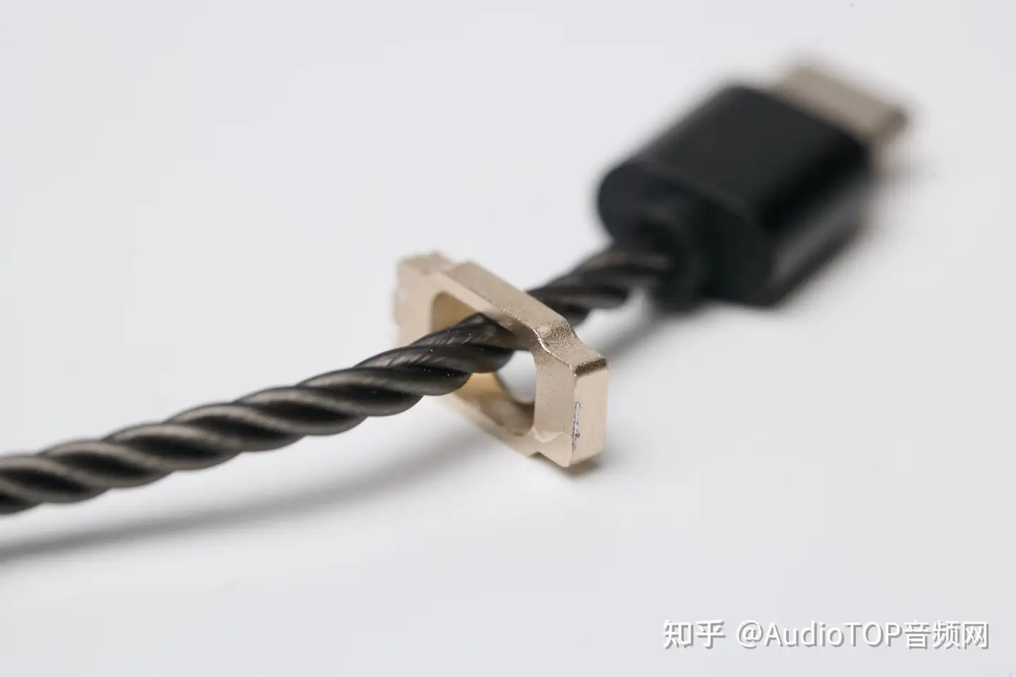

切割,寻找突破点
本想用大规模杀伤性工具打一场闪电战。方向是对了,但陷入了不知深浅的盲目试探。
已被分离的端盖
之前从外部观察时以为这个金属件只是个薄片,但其实它的厚度达到了2.5mm
金属壳体,截面视角一窥

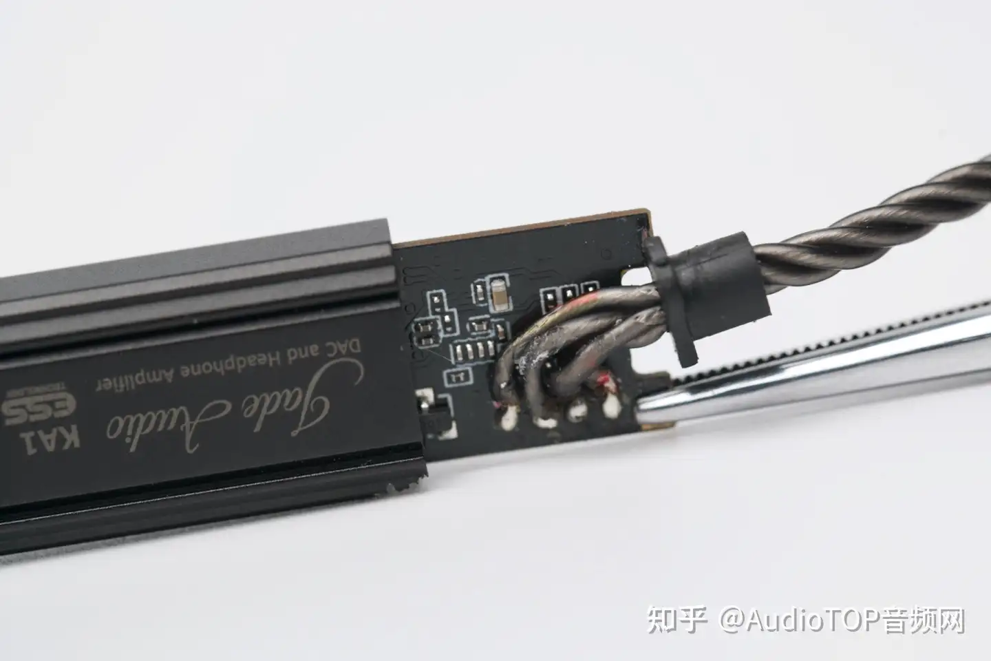

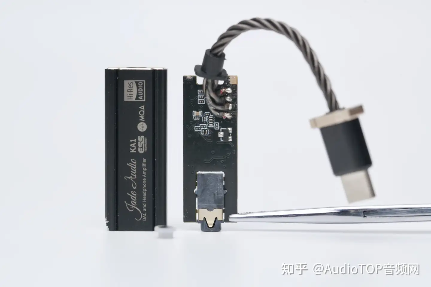

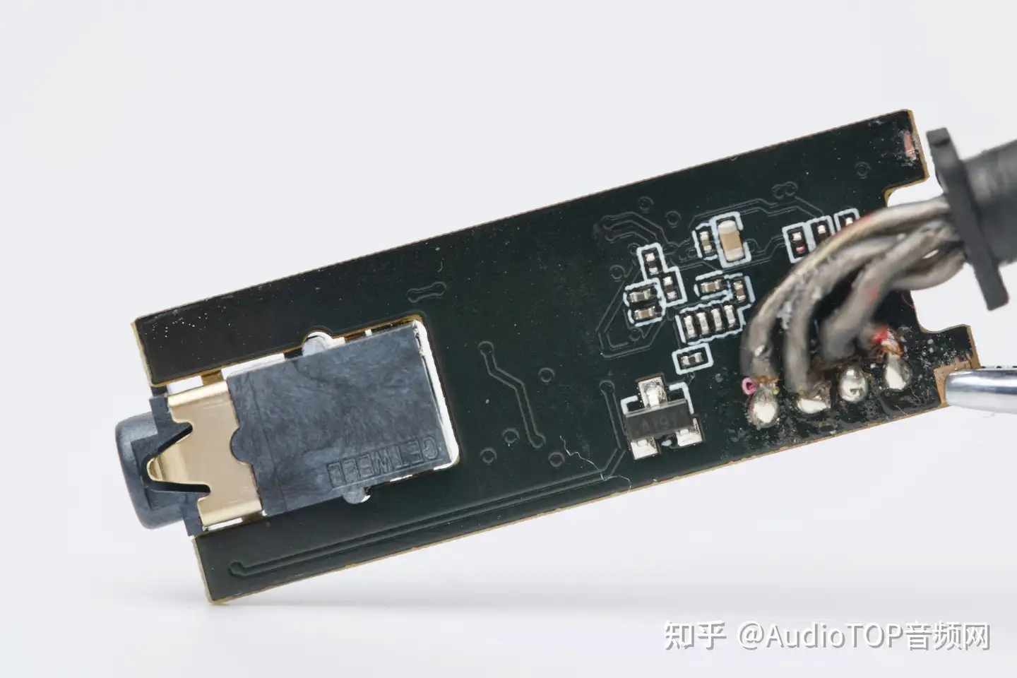

继续拆解,用钳子抽取电路板
电路板从壳体完全分离

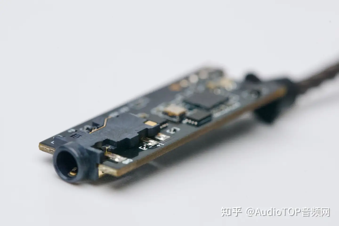

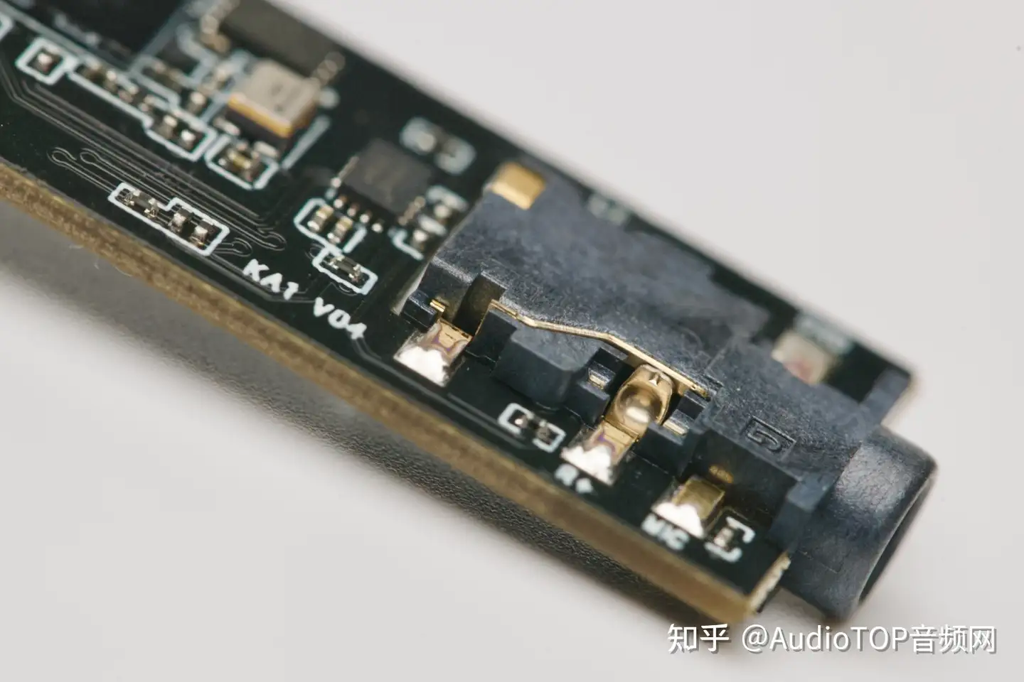

3.5mm耳机插座镶嵌在PCB中
插座上的耳机插入检测触点,它和电路相配合,实现唤醒/待机功能
镂空的PCB。耳机插座品牌:Getwell,侧边有用于装配定位的机械卡榫结构
家族特色的LED透射件

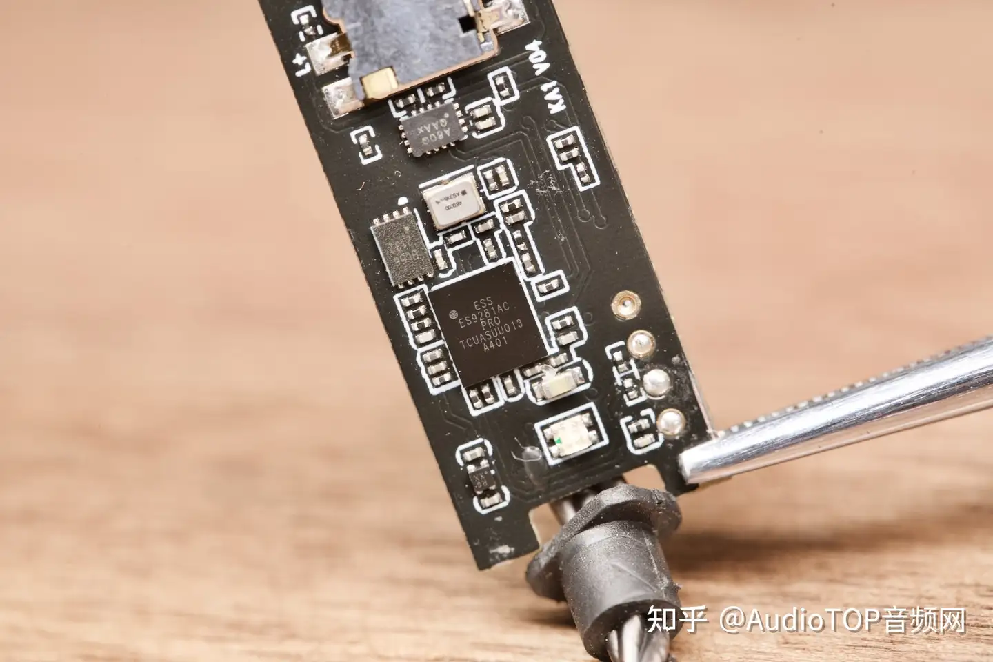

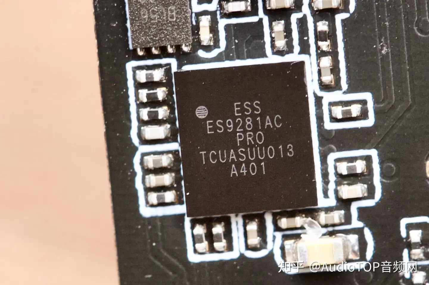

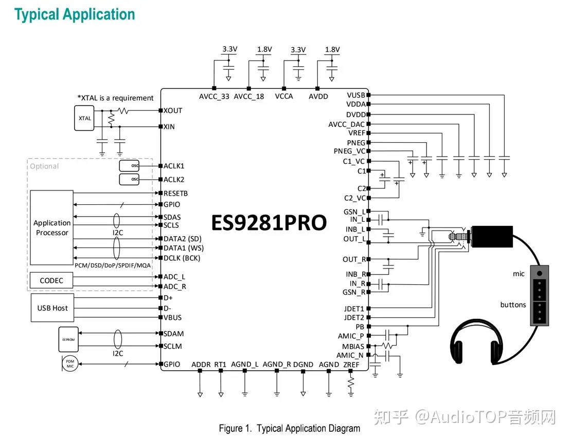

KA1的核心元件:ES9281AC pro
ES9281AC pro是一颗USB数字界面/DAC/耳放三合一芯片
典型应用电路图,完备的功能配置使ES9281AC pro适合于制作紧凑型小尾巴解码器。除了耳机插入检测,还给了一路麦克风输入。
从功能模块图可以看到,ES9281AC pro的数字界面可以接收包括MQA在内的多种编码格式数据流。此外,在模拟端,DAC的输出也可以绕过内置耳放,送到外部耳放芯片,实现大功率和平衡驱动。比如Beam 3+的架构。

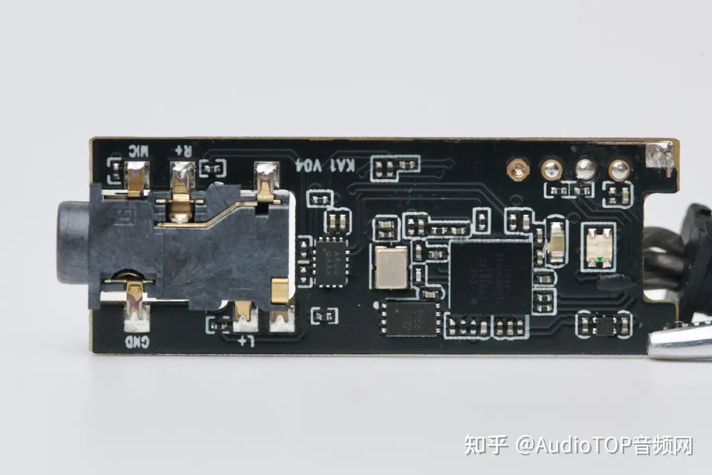

PCB反面
PCB正面

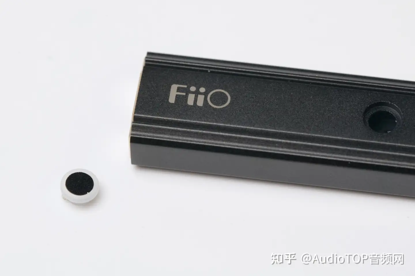

AudioTOP在解放电路板的过程中遭到了抵抗。KA1紧密的装配和金属壳体的厚度从开局就注定这不是一场怜香惜玉。由于采用了单芯片方案,KA1的电路板一览无余。耳机插座的选型和嵌入式安装使电路板的高度尺寸进一步缩小,降低了一个PCB厚度,同时让插座的开口位置居中。数据线采用了4股麻花绞合线材,以保证长期使用的耐用性。
ES9281AC pro除了上面已经提到的多功能和灵活性,还具备耳机阻抗检测,可以根据负载的大小去自动调节增益,这让用户在更换不同阻抗的耳机时,不用频繁调节音量就能得到一个差不多的响度水平。同时,这个功能在一定程度上也避开了安卓的音量调节失真陷阱。在集成度、易用性、用户体验等方面,ESS公司这次是走在了前面。
