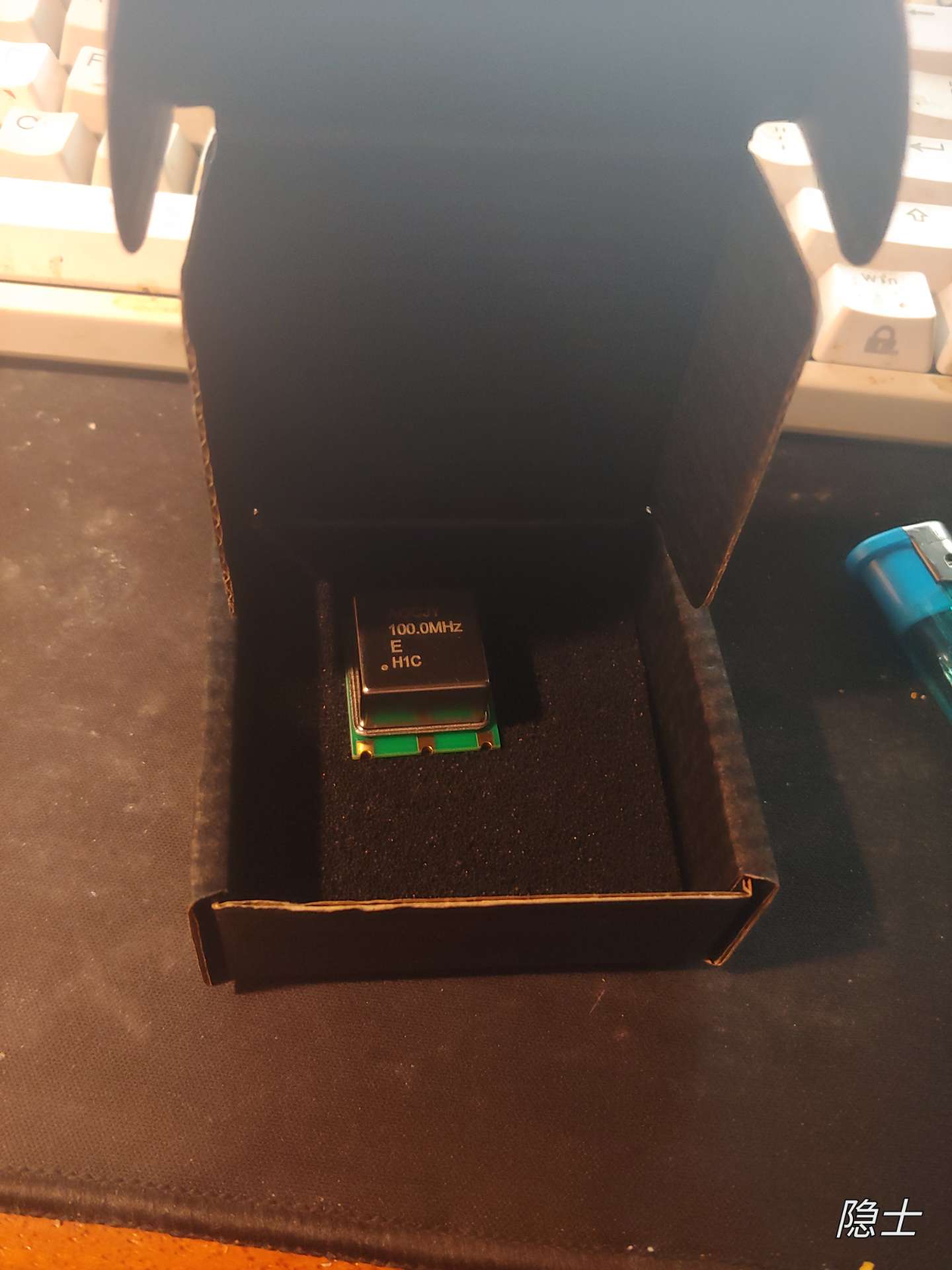

至此在时钟上的调整应该差不多了,但是心血来潮,人上了年纪该折腾就折腾,在朋友的建议下去茂泽定了一只精度和相噪更好的恒温。
很快在春节前送达。
(此处图低于300K,老传不上来,作罢)
等朋友的超低噪的电源板春节后出来再来改装。
