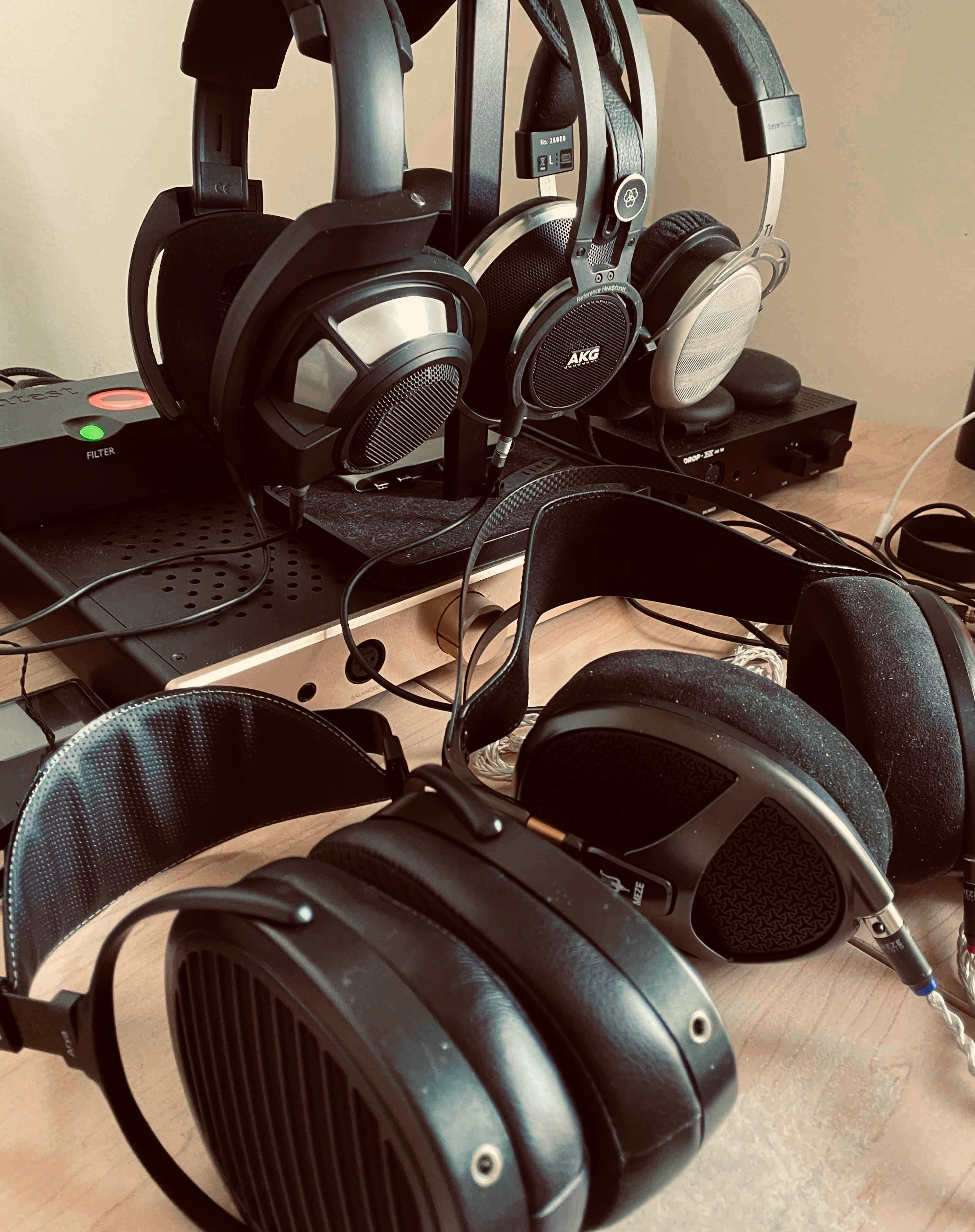

小弟的听感基于pchifi系统,老烧看个乐呵就行(对于看到pchifi直接右上角的感谢我吧~)。如果和您听感不符,以您为准。每个耳机的听感以和本帖其他耳机对比为前提。
本帖并无任何建设性的参考意义,纯个人分享坐享齐人之福的喜悦之情
HD800s:
缺点
低频下潜略微不足,并很可能由此而导致的---声场立体感不足。横向宽大,纵向深度标准,然而横纵比偏大导致偏近场的声场营造,中频结像的线条感也有所不足。整体声音密度相对较弱,三个动圈相比平板,声音密度质感都有些逊色,从平板刚换过来,多少都呈现一点点的塑料味的软。高频6khz小凸起导致的:1.乐器光泽感较强;2.人声齿音偏刺激。长时间聆听会累耳。
优点
:比较通透。辽阔的横向声场。低频解析高且快速。中性厚实的中频,中频到中高频的过度非常顺滑自然,质感细腻。除开6khz的小凸起和极低频量感,非常符合个人口味的调音。中正大气,三动圈里最宽松(累耳是由于“亮”而不是“紧”)。
K812:
缺点
:中高频和高频下段的频响不够顺滑且能量过强(个人口味下),导致声音偏薄亮刺,高频下段的凸起比800s更严重,耐听度是5个耳机里较低的(本人高频敏感)。除此之外,没啥缺点。
优点
:通透。开放式动圈里非常优秀的中频、低频频响,平直,并下潜到20hz毫无压力,低频的力度、残响的纹理感是5个耳机里最优秀的,中频细腻。横向声场宽阔,基本和800s一个级别,纵深的感知好于800s,高频结像细致(对于个人口味有些过细)。解析高。
T1 2nd:
缺点
:低频下潜不及812,中低频稍许隆起,声音整体偏暖(不够中性)。中高频响应不够积极,女声不够鲜活。高频8k拜亚祖传峰导致的:高频乐器偏硬偏金属味,人声容易出齿音(相比于800s的6khz凸起,8khz凸出导致的刺激声在我的歌单里较少,所以t1整体耐听度居然反而略微好于800s)。
优点
:斜置单元营造的前置声场/远场声场,临场感明显,声场听起来规整立体。虽然整体声音偏暖,但是由于拔高的高频、较高的声音密度、细致的结像,整体的透明度也比较优秀。中频也比较细腻厚实,且结像轮廓清晰,加上前置声场,仿佛歌者就在眼前。
Arya:
缺点
:由于1-2khz的小凹陷和拔高的很高的中高频(4khz左右),中频到中高频的过度不够顺滑。导致的结果就是,人声偏远偏干,基音在这频段附近的乐器的音色也发干,不够饱满。中高频和高频下段的结像也偏细偏亮(虽然这部分频响偏亮,好在并没有突兀的峰,齿音没800s和812刺激),耐听度不足,听交响时声音显的过于生脆。整个中频到高频的调教理念是突出结像的线条感,轮廓感,拉出声场的纵深感知,然而有些忽视了饱满润泽音色的重要性。动态范围偏小,导致经常需要给不同的歌调节音量,为了在听音满足感和不吵闹之间达到平衡。
优点
:通透。规整的声场,整体规模介于t1和812之间,纵深优秀,声场高度优秀(由于单元和腔体的造型)。低频下潜非常优秀,低频解析高,有优秀的低频乐器结像轮廓感。低频到中频的过度中性自然。纵向的层次感本应优秀,稍微受到拉高的中高频影响。
Empyrean:
缺点
:暗闷。暗在5-8khz的能量较低,甚至低于森海6系。闷在中低频100-200hz左右有个1-2db的隆起,整体声音很暖,这耳机和中性通透就没啥关系了。皮罩混响过多建议到手直接换下。alcantara耳罩相对好些,中低频混响仍然偏多,导致低频解析很受影响,鼓和大提琴的结像线条感都不好。10khz往上的极高频拉高了一些,buling、buling的听起来有些刻意(虽然从整体频响角度,平衡暗闷的风格还很有积极意义)。横向声场非旗舰级,略微弱于t1。
优点
:低频下潜出色。和800s一样优秀的中频和中高频调音,声音中正润泽,5个耳机里最润泽,人声韵味感情表达出色。高频虽暗,但是饱满顺滑,悦耳迷人且细节丰富。声场规整立体,且有5个耳机里最好的纵向层次感(通俗地说,结像远的远、近的近)。暗闷的调音不得不说也是5个耳机里最耐听的,这种调音属于刚听时一耳朵什么鬼,直接扔。也属于让脑子耳朵适应后越听越顺耳的,是5个耳机里唯一一个随着聆听时间听感满足感往上走的。
