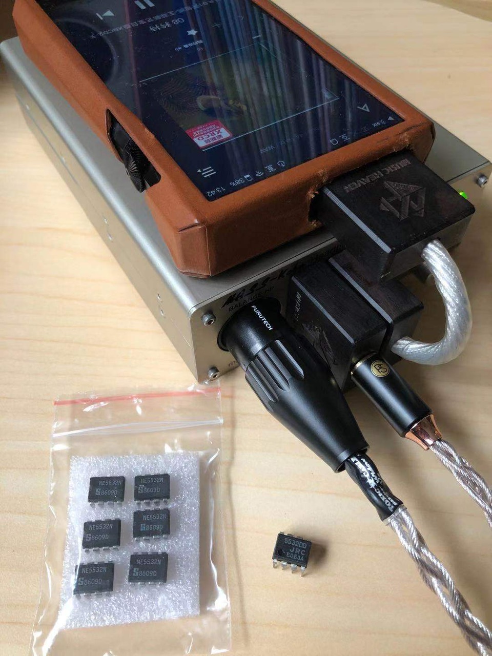

记得带我入门的烧友说随身就是随身,大耳机永远别想随身能推好,可是现在大耳机灵敏度越来越高,阻抗越来越低,加之最近大菠萝,C9类似的便携耳放的推出,最近好像又流行起来捆绑,把我吃灰已久的神器又拿出来玩玩新的花样。
404我之前主要用来推一些不太好推的耳塞,推大耳机hekse,小音量感觉动态,声场都没推出来,音量大,又冲又次,闲来无事,玩玩磨机
第一是升级电源,原来的供电电压是正负5v,升级到正负12v,充分发挥运放的性能,另外噪声性能更好。
第二,将所有电阻电容升级更高级别,无感低噪声,升级输出级晶体管,比较奇怪,原机用的晶体管配对性非常一般,包括平衡臂上的电阻,统统换掉。
第三,404有个问题,低音量偏音,由于sp2000,lo口最低电平也有2.1v,对于手里的主力耳机hekse,音量放到8点多,耳塞插2.5口,虽然这个口加了限流电阻,依然拧到很小就有足够的音量,因此,降低增益,反馈电阻从12k降低到6.3k,目前大耳机拧到10点钟方向,耳塞拧到12点,处于比较合理的区域。
第4,换运放,原版运放是jrc5532双精度版,我换了大S版5532,AdD827sq 833b,ad712,这几款试,试下来最喜欢ad827这款,当然以后可能去尝试其他双运放。

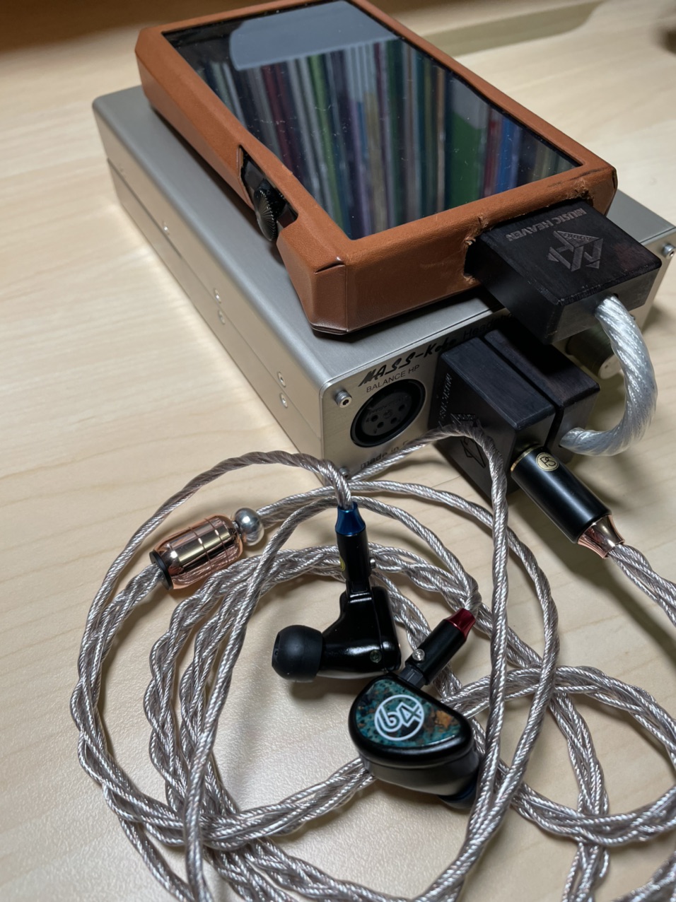

折腾了这么一圈,现在出门sp2000noir,流行无敌,细腻精致的声音,夜深人静听女声,非常感动
由于小孩子还小,家里的真力基本被小孩子霸占,放宝宝巴士儿歌,这套sp2000404 modhekse就成了我的半移动台机,听古典器乐相当带劲,我觉得跟印象中应该能达到ifi pro ican推的8到九成,
发烧就在不断的折腾中寻找快乐,至少让我又拿起了大学时候学的模电,测控电路
