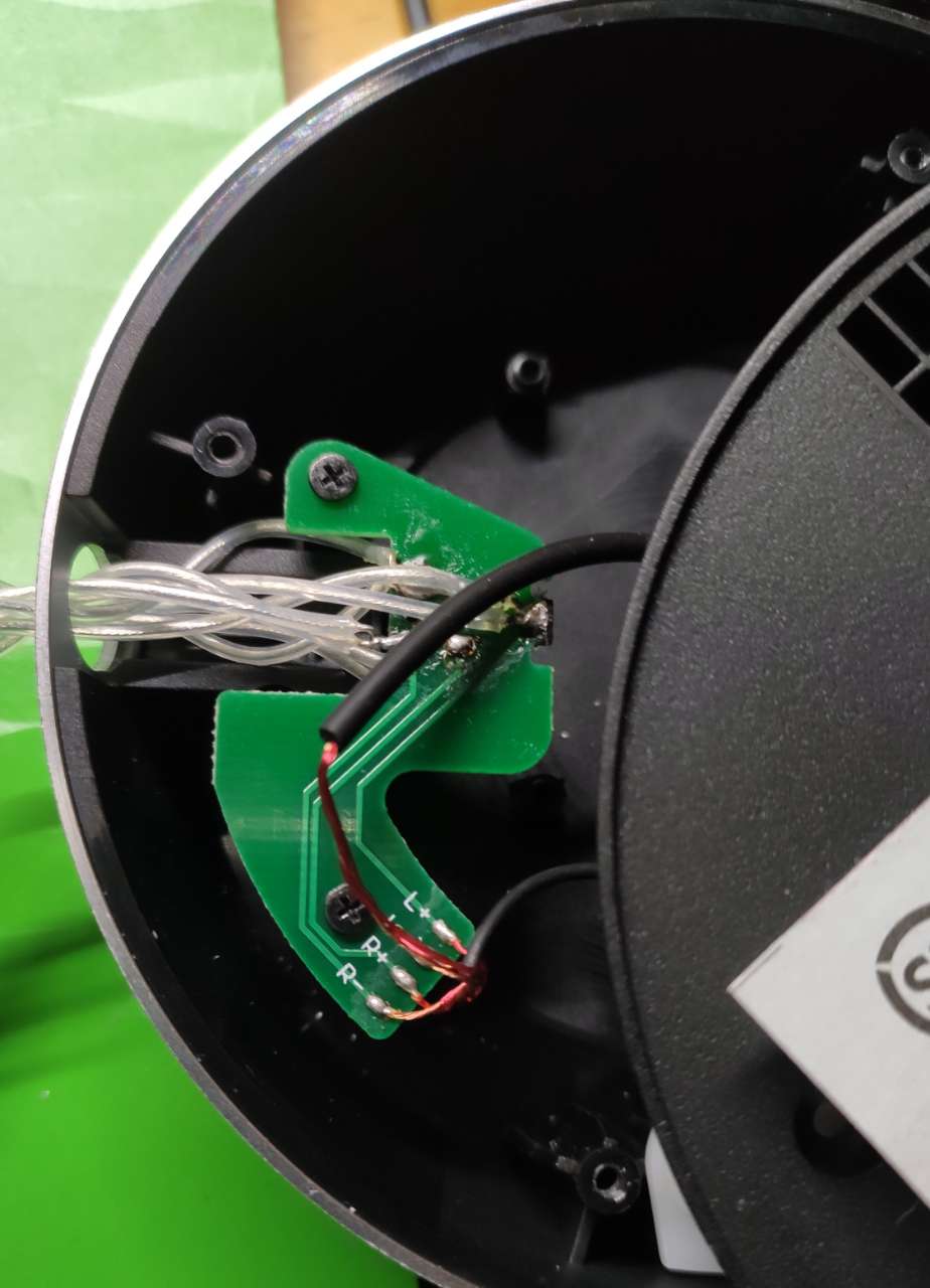

翻开前面板后面看到一个小电路板,虽然看着挺廉价的,但是也可以确定能改平衡了。

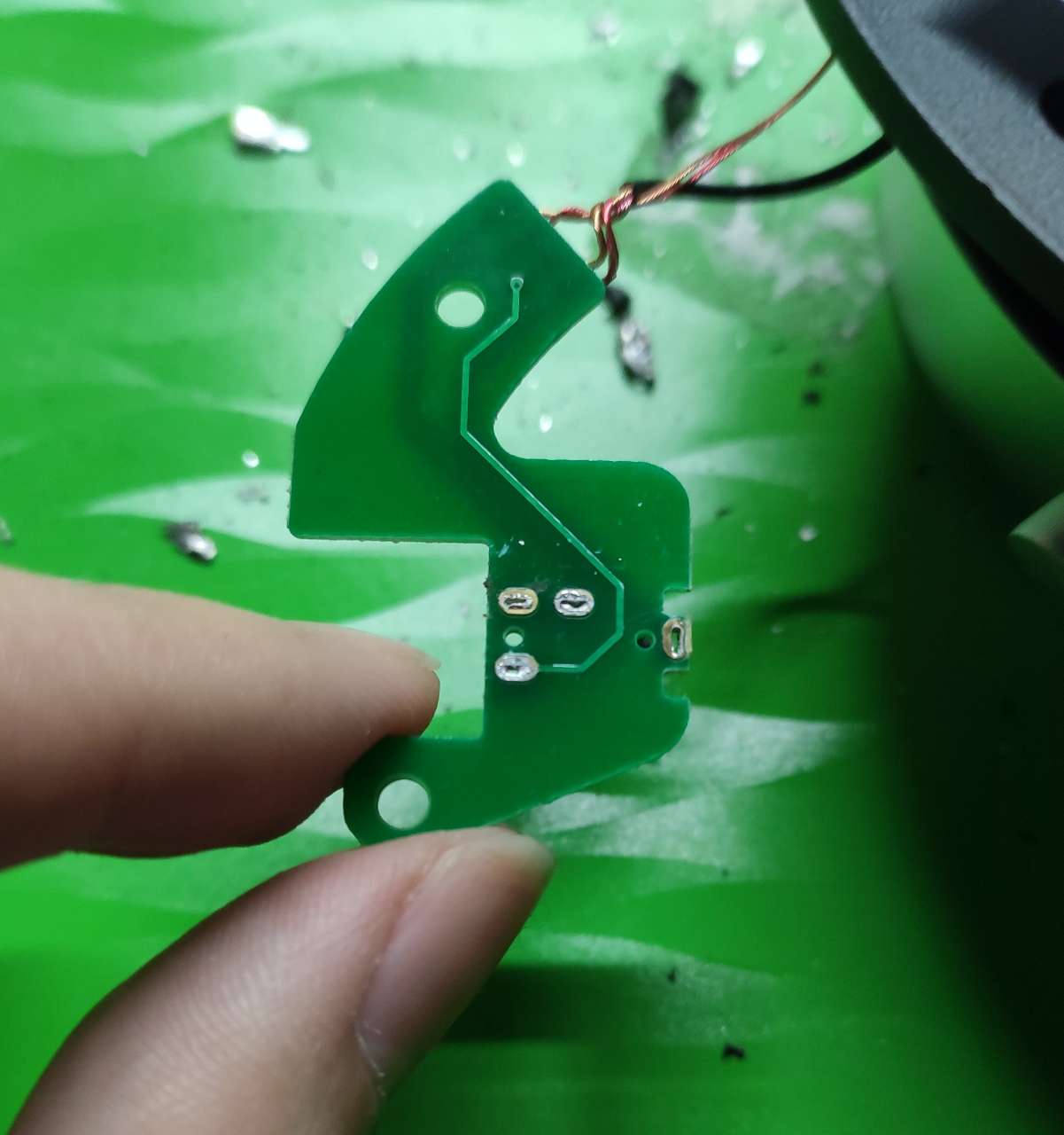

拆下小电路板,背面的是2.5母座。如果找一个2.5平衡母座换掉这个板子可能也要去掉,而且线头也要想办法定制(插口比较深),还不如直接找条线直通。为了留点操作空间,也为了方便固定,决定把线焊在板上,而不是把那边的线拆掉。

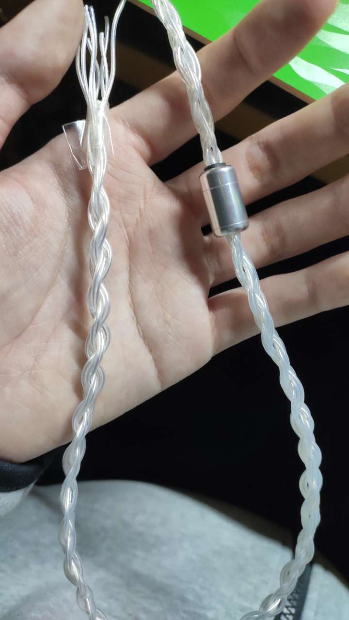

随便拿条线,随便编一下。。。
用万用表测正负极,看电路板的走线,焊在相应的位置。八芯线不好焊, 加上手艺debuff,搞半天终于正常出声了。这里推荐把线全接在电路板的背面,不然前面板会压住。

之后装好就变成第一张图的状态了。
