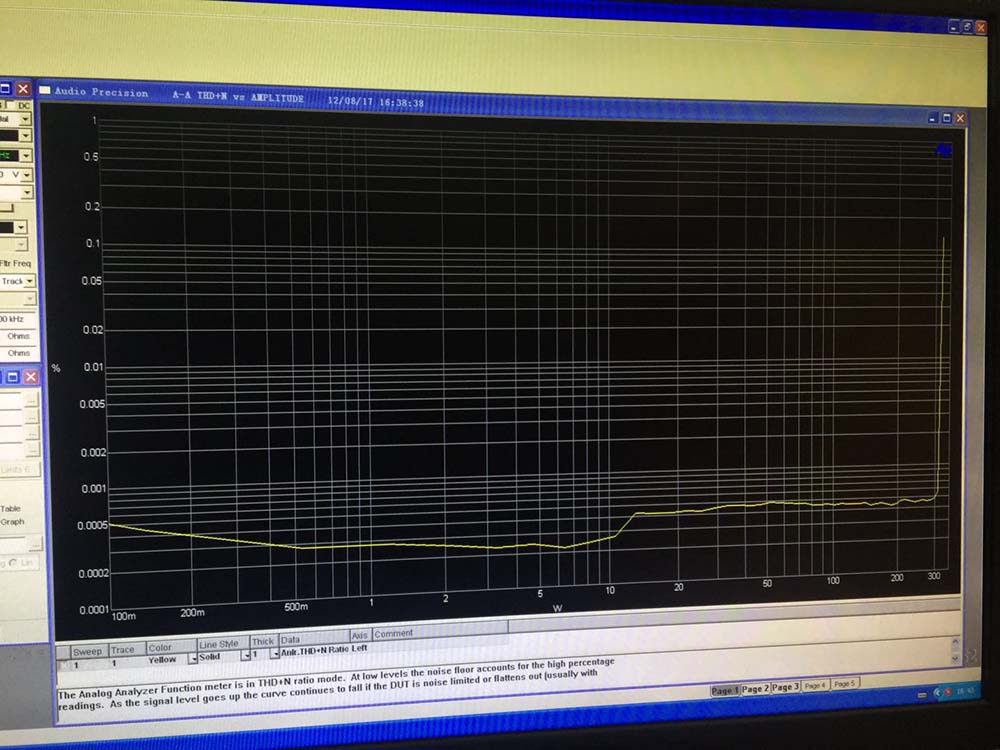

我们开发了一款 全功率全带宽下面大功率超低失真的功放,大家昵称他叫龟毛
300Wrms8ohm全功率范维超低失真0.0005%,2.5uV底噪,158db线性范围, 135db超大动态
http://forum.xitek.com/thread-1727761-1-1-1.html
