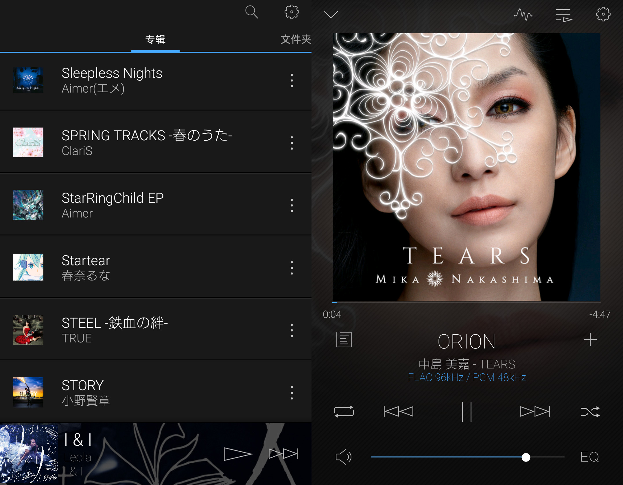

苹果手机或者itouch的可以直接连P5。现在安卓版hf player2.0大幅度修改了UI,所以安卓旧手机捆绑p5也是一个不错的选择(otg micro to micro线)。
hf player2.0 界面和x1a、300r非常相似,界面美观,操作很方便
